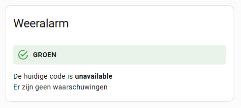

sypie schreef op zondag 18 januari 2026 @ 21:12:
Ik zie dat ik niet helemaal volledig ben geweest. Ik gebruik de KNMI via de Scrape integratie. Er worden 2 waarden geschraapt: de weercode en de beschrijving daarbij. Zoals nu: "Code geel In het noordwesten plaatselijk dichte mist " De code is "geel" de omschrijving is wat er achter staat.
Ik heb het opgelost door knmi == 'unavailable' toe te voegen in {% if knmi == 'unavailable' or knmi == 'Code groen' %}. In de tekst eronder laat ik het wel staan:
YAML:
{% set knmi = states('sensor.knmi_alert_heading') %}
  <ha-alert alert-type="success">**GROEN**</ha-alert>
{% elif knmi == 'Code geel' %}
  <ha-alert alert-type="warning">**GEEL**</ha-alert>
{% elif knmi == 'Code oranje' %}
  <ha-alert alert-type="warning">**ORANJE**</ha-alert>
{% else %}
  <ha-alert alert-type="error">**ROOD**</ha-alert>
{% endif %}
De huidige code is **{{ states('sensor.knmi_alert_heading') }}**{{ states('sensor.knmi_alert_description') }}
Afbeeldingslocatie: https://tweakers.net/i/WGJnVf3EBcZTvs8oH1NKX2Jdnqc=/fit-in/4000x4000/filters:no_upscale():strip_exif()/f/image/ALpxWXfhaUoBzQnvrrxK30EJ.png?f=user_large

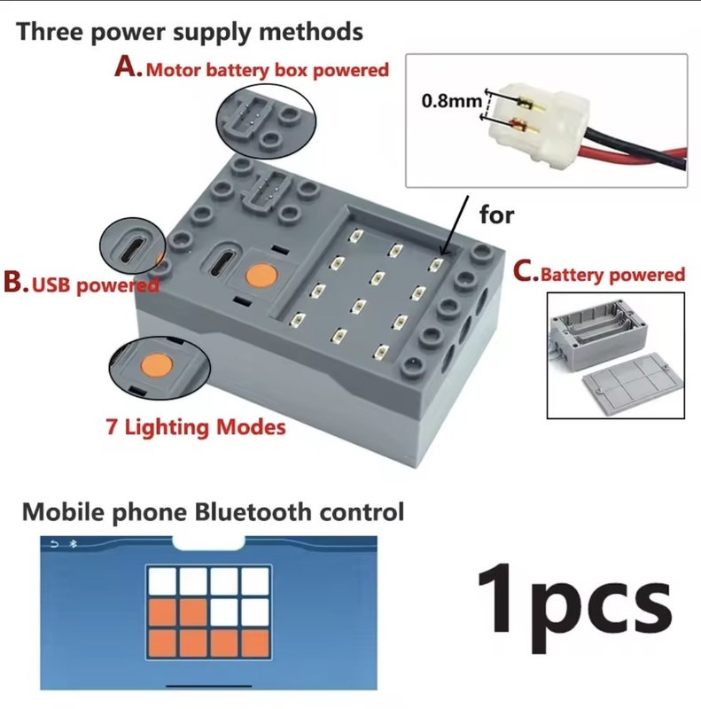

Zijn er mensen die bekend zijn met lego lights controller via bluetooth. Ik zou dit wel in mijn HA willen integreren.
Iemand een idee?
Afbeeldingslocatie: https://tweakers.net/i/_tX7Ql1YLtYWgPdu5cUPAcuIKeo=/x800/filters:strip_icc():strip_exif()/f/image/ETbrRbB0vhvgDgCxlJnykNt5.jpg?f=fotoalbum_large

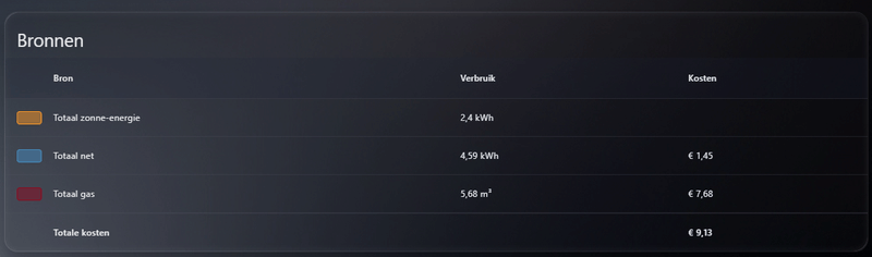

Weet iemand wat de naam van de card is in het energiedashboard (samenvatting) waar je verbruik staat? Dus deze:
Afbeeldingslocatie: https://tweakers.net/i/0izPmKR5wMu3e1F15PwRlHYKupU=/800x/filters:strip_exif()/f/image/kuJ8PpQka9ciEUGq7uVNM35M.png?f=fotoalbum_large
Ik gebruik nu
type: energy-sources-table
Maar die laat meer zien dan nodig.

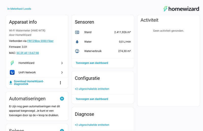

Pirlo schreef op zondag 18 januari 2026 @ 23:20:
Ik wil graag de stand van mijn analoge watermeter uitlezen. Homewizard watermeter pakt alleen het huidige verbruik, lees water wat door de leiding loopt. Wat is een handige manier? Webcam in de meterkast, snapshot maken en snapshot laten uitlezen door een LLM model?
Gewoon de HomeWizard gebruiken om nutsmeter aan te maken in Home Assistant. Werkt prima. Af en toe even opnieuw gelijk zetten via utility_meter.calibrate (bij mij mist hij zo'n honderd liter per jaar (op 150 kuub)).
Afbeeldingslocatie: https://tweakers.net/i/k0f3yAg3sbDzQ7rfe0Rsbly7yKU=/800x/filters:strip_exif()/f/image/rcqjlvtyZGNShQyaCC6ZQzim.png?f=fotoalbum_large

  • Pirlo
Septillion schreef op maandag 19 januari 2026 @ 10:13:
@Pirlo Volgens de integratie documentatie geeft de HW gewoon ook totaal. Niet dat andere oplossingen niet goed hoeven te zijn, maar HW afschieten is dus niet terecht.
Dat klopt, maar daarmee lees je niet je waterstand af. Gaat echt om de stand op de meter, niet het verbruik.

Nou na wat pielen is het prima gelukt met die DSMR smart meter integratie. Heb met het handje de variabele tarieven van energiek ingevuld (en ben benieuwd of ik die niet automagisch ergens vandaan kan toveren natuurlijk, dus tips zijn welkom).
Kan nu de zonnepanelen, gas en elektra zien, ben alleen erg benieuwd of de getallen ook kloppen. Dat zal de komende dagen blijken denk ik. Misschien om te valideren of alles wat ik ingesteld zo klopt de afbeeldingen van het dashboard.
Afbeeldingslocatie: https://tweakers.net/i/ZvUxLxM19kgQCNFSdRcnIAyJJn8=/800x/filters:strip_exif()/f/image/iVD3pcNa7JIyTjdMN3cxIPZh.png?f=fotoalbum_large
Afbeeldingslocatie: https://tweakers.net/i/AjW0bAyhuU8-ObPjUe6V8ZrSCtk=/800x/filters:strip_exif()/f/image/a8GLVZReXyD0aeqBkHN1VL6q.png?f=fotoalbum_large

De tabel met de titel "Power sources" dus
Juist, wellicht is dat omdat het dusdanig weinig is (0,066kWh) dat hij em daar niet laat zien. Ik hou het morgen even in de gaten. Enig idee waar ik dat zou aan kunnen passen nog mocht het nou niet kloppen?

Nee, dat is omdat de power sensor voor production (teruglevering) positieve waardes heeft, en Energy Dashboard daarvoor negative waardes verwacht. Daarvoor zul je een template sensor moeten maken die de waardes negatief maakt.
Ga even kijken of ik in de helpers een sensor kan maken die het negatief maakt.
Moet dit dan alleen voor de teruglevering van de meter of ook voor de opwek van zonne energie uit de Solar Edge?
