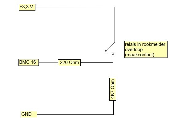

Bij mij hangen domme rookmelders, 230V met een koppeldraad onderling verbonden (Hager).
Op één van de melders heb ik een relais-sokkel geplaatst. Met HA en een ESP-bordje een circuitje gemaakt (spanning en een weerstandje) via het contact van het relais. De werking is:
- bij een brandalarm wordt door de rookmelder het relais in de relaissokkel geschakeld;
- Het ESP-bordje en dus ook HA signaleert de schakeling;
- en vervolgens kun je in HA alles sturen wat je maar wilt. Ik heb alleen via Pushover een notificatie op mijn telefoon.
Dit moet ook bij andere rookmelders waar je een relais op kan aansluiten werken lijkt mij.

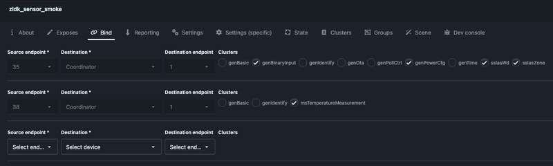

  • sOid
Septillion schreef op maandag 13 oktober 2025 @ 09:58:
@sOid Zijn die dan te koppelen via Zigbee bind?
In alle eerlijkheid is dit de eerste keer dat ik over Zigbee bind lees. Dus, geen idee.
Maar in Zigbee2MQTT zie ik dit:
Afbeeldingslocatie: https://tweakers.net/i/NwHUA1bX-YqwpMi478FV0kW4BhE=/800x/filters:strip_exif()/f/image/fp4oV7ZKgLxZjNIWlybeDtzx.png?f=fotoalbum_large

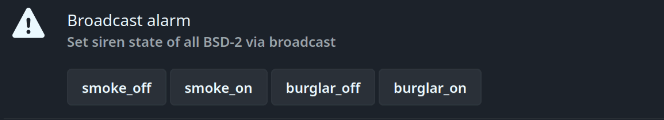

  • rescla
  • Laatst online: 23:45
Voor de bosch rookmelders zie ik dit in zigbee2mqtt:
Afbeeldingslocatie: https://tweakers.net/i/4FAhRtbywqthH1PyWUa0gKeiCaA=/fit-in/4000x4000/filters:no_upscale():strip_exif()/f/image/8fAJepTvfykqvjkCnAf4xtmi.png?f=user_large
En als ik op het smoke_on knopje klikt gaan alle bosch rookmelders af.

@sOid Mja, elk Zigbee device laat wel iets zien, maar zijn ze zo ook te koppelen? Want dan ben je tenminste niet afhankelijk van HA en/of je coördinator voor het koppelen.
@rescla Maar je hebt in HA niets voor het koppelen? Ook al eens echt getest of ze allemaal afgaan bij rook?

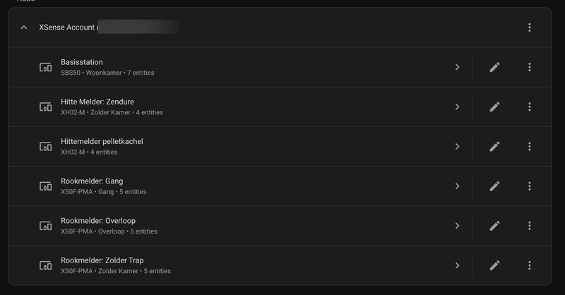

  • ahbart
  • Laatst online: 17-11 16:03
Ik heb die Frient rookmelders die @sOid noemde. De werken perfect. eenvoudig te koppelen aan Zigbee2Mqtt en dus HA. In Home Assistant kan ik met 1 druk op de knop, of actie, het alarm activeren.
Afbeeldingslocatie: https://tweakers.net/i/kEPjoYGOJq3bElNhEYNopialA0U=/fit-in/4000x4000/filters:no_upscale():strip_exif()/f/image/gaJGaPTuTDBm61bbbwaxDuON.png?f=user_large
[ Voor 29% gewijzigd door ahbart op 12-12-2025 13:53 ]

Ik heb nu bijna twee jaar (23mnd) 3 frient smoke detectors en die bevallen goed.
Gebruik ze met z2m; 1x een vals alarm gehad van de keuken detector (gewoon midden op de dag) en de batterij is nog op 100% van alle drie de units.
Afbeeldingslocatie: https://tweakers.net/i/h1An0hOqzv0bzMNDPi8g8fPanRY=/fit-in/4000x4000/filters:no_upscale():strip_exif()/f/image/P1jg7eEQ3jJrep5oVjtJ5IEo.png?f=user_large

  • testmanager
  • Laatst online: 17-11 08:14

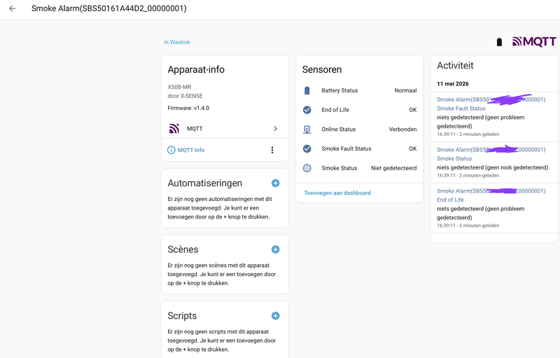

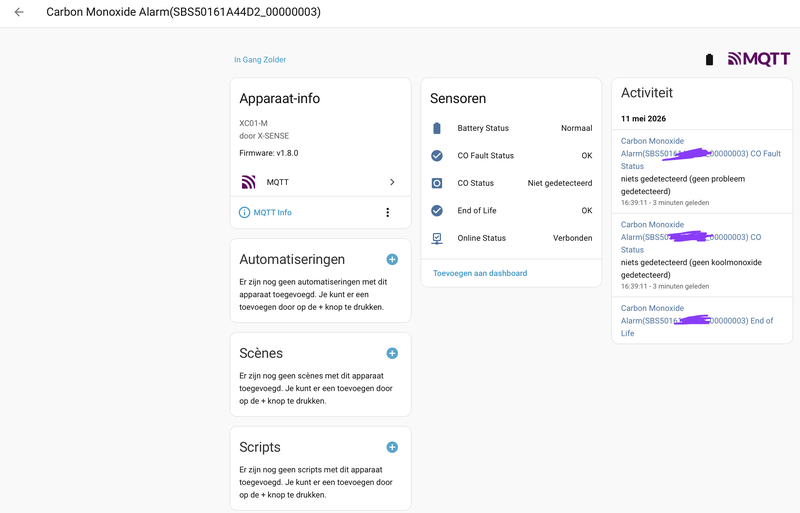

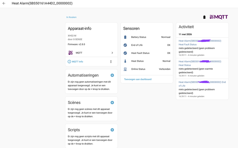

Okay, SBS50 basisstation geinstalleerd en 1 rookmelder, 1 hittemelder (ideaal voor in de keuken) en een CO melder toegevoegd. Via MQTT gekoppeld aan HomeAssistant, en nu maar eens een weekje gaan monitoren hoe stabiel die verbinding is.
Wordt vervolgd!
Afbeeldingslocatie: https://tweakers.net/i/71VqrnI2xK_sRZllhEsuiEotqtA=/800x/filters:strip_exif()/f/image/F3NstRA4Xt5CK1wjjCVKV7bf.png?f=fotoalbum_large
Afbeeldingslocatie: https://tweakers.net/i/rCkkjOhEELQGAkV0AuCpAIXj9pw=/800x/filters:strip_exif()/f/image/JOgfVdHPXUg1ip0PUC4UAUIW.png?f=fotoalbum_large

testmanager schreef op maandag 11 mei 2026 @ 16:46:
Wordt vervolgd!
Toch mooi dat je rechts iets wegkrabbelt wat ook gewoon links bovenin ieder plaatje staat :P
Ik ben vooral benieuwd naar de CO melder, daar heb ik nog steeds niks voor.
Verder heb ik tot dusver nog steeds enkel de Aqara rookmelders geïnstalleerd, en 1 verwijderd boven de wasmachine/droger die een keer een vals-positief alarm gaf.
Leuk om te zien dat dit topic weer leeft, ik heb er zelf helaas niet veel tijd aan besteed, en dus ook nog niet de beloofde terugkoppeling kunnen doen omdat het simpelweg niet allemaal geïnstalleerd is:|
PC 2x27", 9850X3D, x870, 5070TI, 64GB | Sonos | HomeAssistant | Marstek | Samsung TV's & mobiel | Speciaalbier, wijn & likeur | loopt hard, fitnesst, leest | kijkt Voetbal, F1 | Koken & BBQ | Kamperen & vliegen | informatieanalist in ziekenhuis | EHBO'er
  • testmanager
frankwopereis schreef op dinsdag 19 mei 2026 @ 08:54:
Hahaha ja, stom he, zag het later ook. Kan het nu niet meer aanpassen.
Inmiddels 12 rookmelders, 2 x CO en 1 x hittemelder (ook beter voor boven jouw wasmachine?).
Overigens realiseer ik me nu ook dat ik in het washok ook een rookmelder heb i.p.v. hittemelder, maar nog geen vals alarm gehad.
Ze draaien nu een week-isch via MQTT gekoppeld in Home Assistant. Verbinding stabiel. Als ik eentje offline breng door batterij er uit te halen, verschijnt niet direct, maar per elk volgend hele uur, een status offline. Getest met een rookmelder-spuitbus maar dan gaan ze wel direct af ;-)
Andere melders gaan dan ook af. Helaas wel gelijk piepen, en niet eerst een waarschuwing per stem vooraf zoals de Nest protect deed.
Na een tijdje zal ik een volledige review schrijven.

  • Krisp
rescla schreef op dinsdag 14 oktober 2025 @ 07:29:
Ik heb in node-red een automation staan die automatisch alle rookmelders zou moeten activeren als er 1 af gaat. Echt testen met rook heb ik nog niet gedaan, ik heb wel zo'n bus met testrook staan maar ben er nog niet aan toe gekomen om dat ook te testen.
Bij het testje van gisteren gingen alleen de bosch melders af, dus ik vermoed dat die niet smoke: true zetten. Ik zie die state ook niet in het HA logbook terug. Het heeft ook eigenlijk mijn voorkeur om het niet met HA/node-red te doen, omdat het dan ook werkt als de stroom uitvalt of het netwerk onbruikbaar is. Alhoewel als de stroom helemaal uitvalt, ook de zigbee routers offline zijn. Dus ofwel zou 1 rookmelder alle andere rookmelders moeten kunnen bereiken, of clients gedragen zich tijdelijk als router bij dit soort broadcasts.
Dit is overigens de implementatie van die knop: https://github.com/Koenkk...src/devices/bosch.ts#L576 Dus hij lijkt mij daar gewoon direct een zigbee broadcast te doen. En ik zou dan vermoeden dat dat gebaseerd is op het gedrag wat een rookmelder vertoond als hij rook detecteert. Maar dat zou ik dus nog een keer moeten testen.
Even een oude post quoten, omdat ik de broadcast-functie niet goed snap. In de documentatie van Z2M staat:
Please keep in mind that a detected smoke alarm is not being transmitted automatically to other devices. To achieve that, you must set up an automation, e.g., in Home Assistant.
Dat impliceert dat deze ondanks de broadcast functie alsnog afhankelijk zijn van een server, iets wat ik niet wil. En als dit klopt, snap ik ook de waarde van de broadcastfunctie niet.

Ik ben ook op zoek naar nieuwe melders en lijkt mij de X-Sense reeks een mooie kandidaat. In de handleiding van het model waar ik de meeste van wil plaatsen staan 2 opties:
1 het verbinden direct met elkaar middels RF.
2 Het verbinden met de hub SBS50.
Heb jij (of iemand anders) getest, als je alles verbonden hebt met de hub, of de melders dan nog allemaal melden als de hub/wifi is uitgevallen? Dus als eerst de hub weg is en er daarna een brand wordt gedetecteerd of alle melders dan alsnog af gaan?
Mag ik ook vragen welke modellen je allemaal hebt? Het lijkt op het eerste gezicht een mooi “ecosysteem” voor een totaal oplossing.
En nog steeds tevreden zonder valse alarmeringen?

ik gebruik ze nu een aantal maanden icm HA
