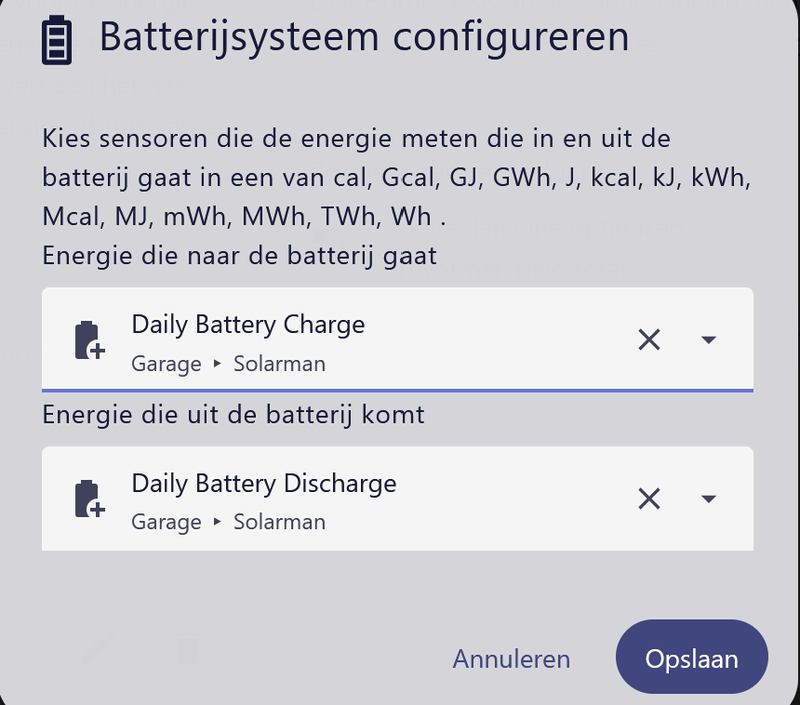

help, ik heb het aan stok met ha energy grafieken.
Ik heb sinds gisteren een Homevolt batterij. Deze heb ik toegevoegd kan ik uitlezen
Zo klopt de nacht maar klopt het om 8 uur niet
Zo klopt om 8 uur de export echter de nacht klopt niet
dat verschil zit m dus door deze twee om te draaien
maar beide geven dus niet het gewenste resultaat. Iemand een idee hoe ik het wel goed krijg?
niemand een idee?

PeteSplit
ik weet het niet
De eerste is goed (zo heb ik het ook).
De info in het energy dashboard is vertraagd, het geeft niet de situatie van nu, maar van een uur geleden, misschien is dat wat je ziet.

  • Laatst online: 21:49
PeteSplit schreef op zaterdag 25 oktober 2025 @ 21:41:
ja ik weet dat er een uur vertraging op zit.
Maar als ik naar het voorbeeld kijk, dan zie ik dat als ik naar 8 uur kijk netjes de 2,67 in het paars. Maar je ziet dan dat wat het huis in gaat niet en je ziet dat dat wat de homevolt exporteert bij de waarde van de meter erbij komt dus dat er 5,68 geëxporteerd zou zijn. Het is dus maar 2,67 want de rest (van die 3,008) het huis in gegaan.
Dat is wat ik graag opgelost wil hebben want nu mis ik wat het huis in gaat en geef ik "teveel" aan het net

Iemand die hier gebruik maakt van de Solarman integratie? Ik heb een nieuwe thuisbatterij en ik wil deze nu toevoegen aan het energy dashboard. Gebruik ik hier de goede entiteiten voor of moet ik hiervoor andere selecteren?Afbeeldingslocatie: https://tweakers.net/i/8AEV54utMrM0FeINmn8XeNPQUsg=/800x/filters:strip_exif()/f/image/YRLEAmbXGSxJVUvZj9A5mjb5.png?f=fotoalbum_large
  • Septillion
  • Laatst online: 22:38
Septillion
@0xygen500 Je hebt geen all time sensors ipv daily?
  • 0xygen500
  • Laatst online: 22:34
Septillion schreef op woensdag 29 oktober 2025 @ 20:39:
Ik heb ook de total sensor varianten van deze entities :)
  • Septillion
Septillion
@Aikon Hele host een reboot gegeven?
En het is aangeraden ten alle tijden minimaal nog de grootte van de database vrij te hebben. Hoeveel ruimte er tijdens restore nodig is weet ik niet maar 5,5GB vrij klinkt me als weinig.
  • Septillion
Septillion
@0xygen500 Voor energy dashboard hebben all time sensors altijd de voorkeur. Veel kleinere kans dat er wat gemist wordt of mismatch etc.
  • 0xygen500
Septillion schreef op woensdag 29 oktober 2025 @ 20:48:
Thanks, dan gebruik ik die.

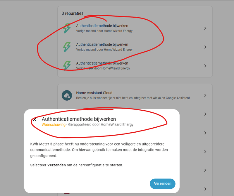

Sinds enkele weken heb ik dit;
Afbeeldingslocatie: https://tweakers.net/i/CqCaufzxmWps-9OY1qLT6JPudTI=/800x/filters:strip_exif()/f/image/iZ4KTQgty65bmjeUxoHyhmmf.png?f=fotoalbum_large
Iemand dit ook/gehad? De meters zitten nogal verstopt, en moet je echt op een knopje gaan drukken? En er staat niet welke knop?! lekker handig dit...
|| Solar 7.4kwp oostwest + 850wp zuid + Deye 12K-SG04LP3-EU + 50kWh LiFePo4 || EHVX08S23EJ9W + ERGA06EAV3H ||
  • TheFes
  • Laatst online: 22:22
TheFes
PCJR schreef op donderdag 30 oktober 2025 @ 12:44:
Is al enkele keren voorbij gekomen. Volgens mij moet je de wifi knop een seconde of 2 indrukken. Maar ik heb er zelf geen, en roep dit nu op basis van mijn geheugen, dus het beste even terugzoeken in het topic.
