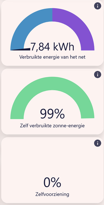

Zou iemand mij dit kunnen duiden? Ik had verwacht dat als ik 15kWh vandaag heb opgewekt en verbruik mijn zelfvoorziening tenminste hoger dan 0% zou zijn?

0xygen500 schreef op donderdag 30 oktober 2025 @ 18:09:
Als je het i’tje leest zie je dat dit het percentage van je huisverbruik is dat uit zonopwek en batterij komt. De berekening is volgens mij: (zonopwek - teruglevering net - batterij laden + batterij leveren) / huisverbruik.
Dit is bij jou dus -0,15 / 7,75 = 0.
Kortom, als je veel van je zonopwek in je batterij stopt, en er weinig uitkomt, zit je al snel richting de 0 %. Het laden van je batterij telt dus niet meteen mee voor je zelfvoorziening (pas bij het leveren).
Je kunt het ook anders zien, de levering vanaf net is groter dan je huisverbruik, dus per saldo komt 100% uit het net….
[ Voor 9% gewijzigd door Torch1969 op 30-10-2025 18:58 ]
  • Get!em
Get!em
Oh die ja!
Je toekomstige dag kan daarmee wel zelfvoorzienend worden zonder pv opwek
Dus het is volkomen logisch.
  • 0xygen500
  • Laatst online: 10:23
Thanks nu is het duidelijker. Eens kijken wat de volgende dagen brengen :)
  • Septillion
Septillion
@0xygen500 Voor Grid heb je niet ook all time sensors? Heeft de voorkeur voor alle energy dashboard sensors als je toch nog bezig bent.
De som van @Torch1969 is op zich juist maar is te versimpelen tot ([eigen verbruik] - [import]) / [eigen verbruik] = 1 - [import] / [eigen verbruik]. Ofwel, welk percentage van je eigen verbruik heb je niet hoeven inkopen.
Dus feitelijk heb je dus zelfs negatieve zelfvoorziening. Je hebt meer energie van het net op afgenomen dan je in huis hebt gebruikt :+
[ Voor 7% gewijzigd door Septillion op 30-10-2025 20:18 ]

  • 0xygen500
Septillion schreef op donderdag 30 oktober 2025 @ 20:16:
Die zitten naar ik weet niet in de zonneplan integratie. Eventueel zou ik een homewizard p1meter kunnen gebruiken, maar ik heb geen idee of het hier wel in zit?
  • Septillion
Septillion
@0xygen500 Dat is wel jammer. Maar HomeWizard heeft zeker entities voor de meterstand ofwel all time sensors. En de zonneplan integratie haalt alles online op of niet? Dan zou ik überhaupt de HomeWizard pakken die het lekker met locale data doet.

  • zunrob
Iets gaat niet lekker in Home Assistant, zie hieronder. Ik gebruik de Solarman integratie voor de Deye omvormer, en heb de parameters 'total Battey Charge' en 'total battery discharge' ingevoerd in het energie dashboard.
Zoals je ziet is er volgens de Deye veel meer stroom de batterij in gegaan dan van het net (0,87 kWh) is afgenomen (dit was na middernacht, dus geen PV). Het zou mooi zijn als er opeens gratis stroom is, maar dat lijkt me sterk. Hierdoor kloppen de gegevens in het energie dashboard niet. Weet iemand een oplossing hiervoor?
Afbeeldingslocatie: https://tweakers.net/i/Ic-YpmKgx4MUvUtejNt_6iI08Zo=/800x/filters:strip_icc():strip_exif()/f/image/H2tlDBzpLCJEWaDgaeF3aZ6T.jpg?f=fotoalbum_large
[ Voor 6% gewijzigd door zunrob op 02-11-2025 15:58 ]

  • commentator
  • Laatst online: 09-11 21:49
zunrob schreef op zondag 2 november 2025 @ 15:56:
Ah dan gok ik dat het een HA probleem is.
Zelf heb ik ook iets vergelijkbaars waarbij het niet klopt
commentator in "Home Assistant: Open source Python3 home automation - deel 5"
