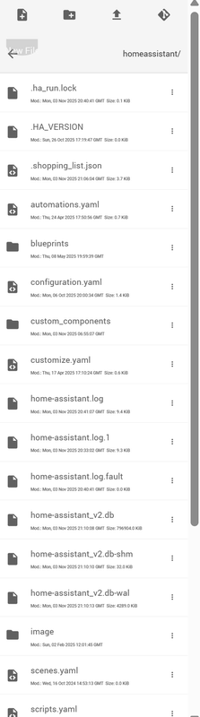

Hallo, ik heb jullie hulp weer eens nodig.
De kamerthermostaat wordt niet meer herkend en nu koelt het af in de woonkamer :-(
Sinds de laatste HA update heb ik deze foutmelding:
Zigbee2MQTT configuration is not valid
Found the following errors:
- Your configuration file: '/config/zigbee2mqtt/configuration.yaml' is invalid (use https://jsonformatter.org/yaml-validator to find and fix the issue)
If you don't know how to solve this, read https://www.zigbee2mqtt.io/guide/configuration
Zigbee2MQTT heb ik vorig jaar vanuit HA geïnstalleerd en tot nu toe nooit problemen mee gehad.
Nu geeft de foutmelding dit pad en bestandsnaam weer:

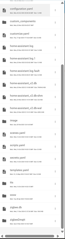

via de File Editor zie ik geen 'config' map in de root, ik zie namelijk
/homeassistant/zigbee2mqtt/configuration.yaml
in mijn root staat dus geen 'Config' map!?
Afbeeldingslocatie: https://tweakers.net/i/SLSu3JJkF5yInsBLZ_SS-hJ8OFk=/x800/filters:strip_exif()/f/image/Pq6IUH45Bwm8YJ9VCHF2dFSt.png?f=fotoalbum_large Afbeeldingslocatie: https://tweakers.net/i/2Tzosdhxvy31S6LKjTB5VV6bnrg=/x800/filters:strip_exif()/f/image/yDxIw8BGdCckzaMbRElcoGOj.png?f=fotoalbum_large
de configuration.yaml

heeft iemand de oplossing om weer uit de kou te komen?

  • new_guy
Maar je hebt wel een map zigbee2mqtt.

new_guy schreef op maandag 3 november 2025 @ 22:21:
ja zoals je kunt zien, toch blijf ik deze melding houdeh:
De https://jsonformatter.org/yaml-validator geeft aan;
Valid YAML
En daar houdt mijn kennis helaas op...

hemertje schreef op maandag 3 november 2025 @ 22:36:
Je kunt testen of je naar de juiste configuratie kijkt door even een zigbee device (dat via Z2M aangestuurd wordt) in Z2M van naam te veranderen. Als die wijziging ook terug te vinden is in de configuration.yaml dan kijk je naar het juiste bestand. En overweeg om yaml bestanden met "code=yaml" (tussen brackets uiteraard) te posten zodat de leesbaarheid (en dus ook analyseerbaarheid) door anderen verbetert.
Hoe de directorystructuur er van buiten uitziet staat los van de interne mapping. Kan dus best dat je inderdaad naar het juiste bestand kijkt (maar dat kun je dus prima testen met de methode hierboven).

HuismAndré schreef op dinsdag 4 november 2025 @ 10:17:
zojuist kom ik thuis en is Zigbee2MQTT weer gewoon zichtbaar
vreemd, maar gelukkig weer beschikbaar

hemertje schreef op maandag 3 november 2025 @ 22:17:
[Afbeelding] [Afbeelding]
(y)
De map "/homeassistant/" van de host wordt als "/config/" in de HA Core container gekoppeld. Veel andere zaken (incl addons) gebruiken ook de "/config/" naam maar niet alle. Onder aan de streep is dus /homeassistant/ == /config/
En kijkende naar je config zie ik niets raars. Ook de validator ziet niets geks. Geen ignore of repair? Zolang de Z2M addon niet klaagt is het op zich goed.

  • Septillion
  • Laatst online: 22:15
Septillion
@Dylantje2 Elke via de UI toegevoegde integratie zou je via de UI moeten kunnen verwijderen.
