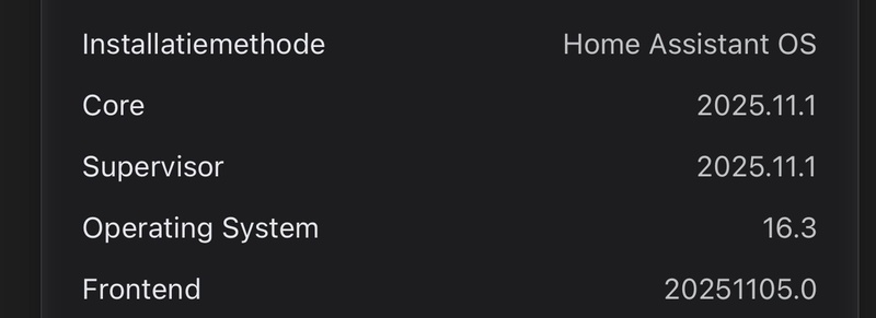

@peterpijpelink Hoe draai je HA? En welke versies?
Wat zou wel raar zijn als Supervisor dat zou doen want wat zou die met MQTT moeten. Hoe zeker ben je dat het 172.30.32.2 de Supervisor is?
[ Voor 5% gewijzigd door Septillion op 10-11-2025 12:13 ]
  • peterpijpelink
  • Laatst online: 08:55
peterpijpelink
07B2 - 11110110010
Septillion schreef op maandag 10 november 2025 @ 12:12:
Dat is aanname als core .1 is dan zal supervisor .2 zijn dacht ik. Maar dat is geen wetenschap. Zal vanavond eens goed nalopen.
Afbeeldingslocatie: https://tweakers.net/i/CvNDyWlIZWaUZgN71pXLqSggmIA=/800x/filters:strip_icc():strip_exif()/f/image/ZgJuqbviIJDfNAQCXPpr9z3Q.jpg?f=fotoalbum_large

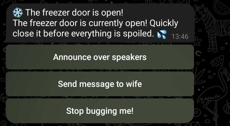

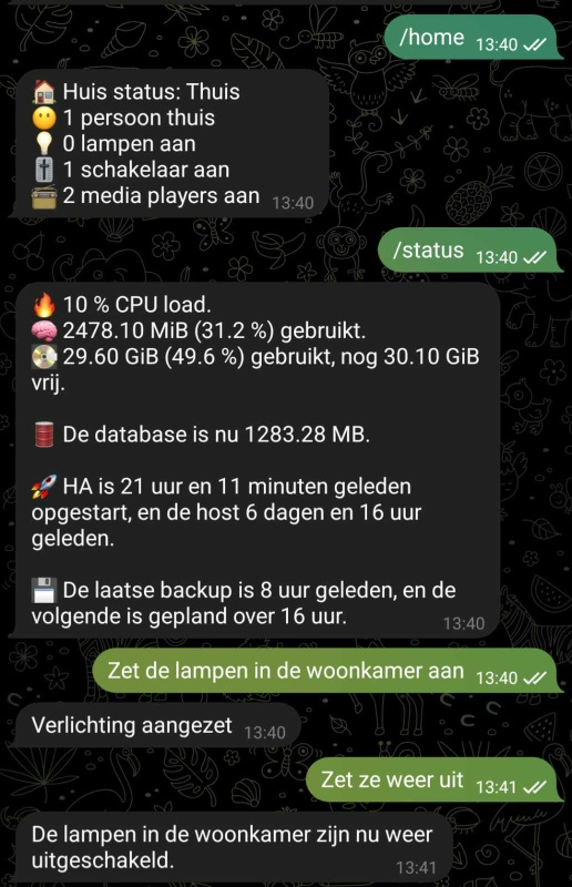

Ik weet niet of hier ook Telegram Bot gebruikers zijn, maar ik heb dat sinds deze week opgezet.
En ik heb meteen een blueprint gemaakt om alerts via Telegram te sturen.
Klik hier voor meer info.
Voorbeeldje:
Afbeeldingslocatie: https://tweakers.net/i/USuouuB65ZoagHfukEjy08BuUEw=/800x/filters:strip_icc():strip_exif()/f/image/CyG07DXeU7UEaeAeuBNXzDfi.jpg?f=fotoalbum_large
Verder heb ik via een automation de bot zo ingesteld dat elk bericht wat je er naar stuurt naar Assist gaat, en als die het niet begrijpt gaat het naar een LLM. Je kunt de bot dus gebruiken om commando's te geven voor in je huis.
UPDATE: Nu ook beschikbaar als blueprint
En daarbij heb ik ook een automation om /commands te geven in de bot die dan vervolgens een bepaalde reactie te geven, bijvoorbeeld de status van het huis of de HA server.
Afbeeldingslocatie: https://tweakers.net/i/p8N-h1_L0OntHaj9ticlmu6W2Tk=/x800/filters:strip_icc():strip_exif()/f/image/87nQc0kjCfQvG0S8WgfHdcGV.jpg?f=fotoalbum_large

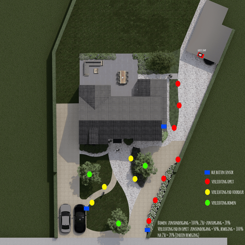

Mensen hier die hun voortuin/oprit aangepakt hebben met verlichting/stopcontacten via home assistant?
Ik zou graag mijn oprit en carport willen verlichten. Sensor gebruiken aan de straat, carport en zij/voordeur? Als je vertrekt of aankomt met de auto dat de verlichting op 100% staat, verder na zonsondergang op 50% en in de nacht op 20% etc?
☀️ 7.290 wp | ♨️Geothermische WP Thermia Calibra Cool 7 |🏡 Home Assistant |🚘 Tesla Y |🔋 Marstek V2 5.12kwh | 🤖Hookii Neomow X

Stef CB schreef op dinsdag 11 november 2025 @ 18:07:
Outdoor sensor van Philips Hue en die schakelt op basis van daglicht/nacht de lampen aan voor een periode met diverse lichtsterkte. Kan je uiteraard ook met IKEA spullen maken, kwestie van een bewegingssenor, maar die outdoor van HUE kan ook een regenbui hebben is mijn ervaring.

Stef CB schreef op dinsdag 11 november 2025 @ 18:27:
Goed idee!
Heeft die sensor dan geen wifi nodig?
Even 3 sensors buiten plaatsen, en dan... Hue lampen of compatibele lampen?
Correct, maar let goed op of het tegen regen en kou kan. Meeste lampen moet je in waterdichte behuizing plaatsen. En HUE of compatible kan allebei op een bridge of via zigbee schakelen op HA.

peterpijpelink schreef op dinsdag 11 november 2025 @ 18:56:
Dat moet ik inderdaad even bekijken wat het meest stabiele is.
Kan zo een sensor afgaan door dieren?
Even snel wat getekend:
(lijkt wel kerstmis zo :p)

peterpijpelink schreef op dinsdag 11 november 2025 @ 20:19:
Als geld niet een uitdaging is, dan kan je ook meerdere sensoren ophangen en divers gedrag plannen. Met 1 sensor ga je dit niet makkelijk redden. En je kan altijd nog een knop maken in HA voor bijvoorbeeld alle lampen.
Bedoeling is inderdaad dat er toch zeker 3 of 4 sensoren komen om de gehele voortuin en oprit tot de carport te dekken.
Even kijken hoe ik het dan ga doen om alles verbonden te krijgen.
