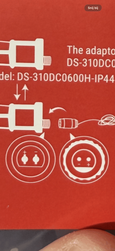

Iemand die deze connector al ‘slim’ heeft gemaakt? Steeds meer kerstlampjes hebben een adapter met geheugen en timer functie. Dik waardeloos want die kan je niet automatiseren.
Stekker er af knippen en een MeanWell voeding er tussen?

@Toppe En stomme is dus dat Big Clive al eens heeft laten zien dat meeste van die voedingen gewoon een footprint hebben voor een non-volatile memory chip. Die onthoudt dan zonder power de laatste gekozen modus. Maar die wordt meestal weggelaten uit kostenbesparing 8)7

Septillion schreef op zondag 16 november 2025 @ 12:11:
Als je nou weet welke adapter zeker weten dan die chip heeft dan is het prima maar de onderhouden het nu omdat er nog spanning op de print zelf staat. Echt irritant.
Maar dat hier nog geen oplossing voor is… wat een drama deze meuk.

Toppe schreef op zondag 16 november 2025 @ 10:23:
Ik ken die adapters, vorig jaar maar gewoon op de timer laten lopen. Later dacht ik wat gebeurt er als je de knop ingedrukt houd als je hem in het stopcontact plaatst? Gaat hij dan aan, of zou hij wachten op een button release en nog een keer drukken? Zou hij aangaan zou ik proberen iets over de knop te tapen zodat deze ingedrukt blijft.
Wel een beetje slordige hacky manier, maar het proberen waard!

XyRuS schreef op zondag 16 november 2025 @ 12:26:
Hij gaat aan maar met regelmaat verliest hij zn programma en begint hij met programma 1. Laten ze natuurlijk niet begrijpen dat programma 1 gewoon ‘altijd aan’ is. Nee, dat is programma 3.
Vandaar dat ik nogal twijfel om het gewoon op een MeanWell voeding te hangen. 24, 350w. Alleen even de vraag hoe je de juiste wattage er doorheen jaagt ipv alles op te blazen.

@Toppe tijd voor een ESP ertussen :+

  • Toppe
  • Laatst online: 22:37
Toppe
Oké ✅
En hoe zie je dat voor je zonder die hele adapter uit elkaar te slopen? Echt kwaliteit is het niet namelijk.
Het verbaasd me eigelijk dat er geen bestaande oplossing is, deze connector zie je steeds meer maar nog steeds geen fatsoenlijke oplossing via de app oid. Losse adapter kost hier in NL al snel tientje tot 15 euro, ik wil daar best 25 voor uitgeven als het ding ‘slim’ is.

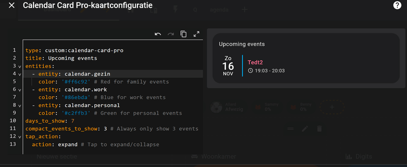

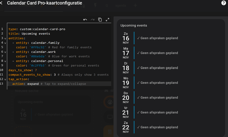

Vandaag even met de calender card pro werkend te krijgen.
Ik loop tegen het volgende probleem aan wanneer ik de yaml aanpas.
- entity: calendar.family aanpassen naar - entity: calendar.gezin (Google Calender integratie) zorgt er voor dat de card opent. DIt terwijl als het .family is, dit wel het geval is.

Hoe zou ik dit kunnen oplossen?

@Toppe Schaar :+
Maar mee eens dat het gewon heel stom is dat hij het niet gewoon onthoudt en dat smart oplossingen gelijk weer heel duur zijn :/

@0xygen500 Ik snap je probleem niet helemaal... Maar wat is je correcte entity dan? calendar.family of calendar.gezin ?

Septillion schreef op zondag 16 november 2025 @ 13:33:
@Toppe Schaar :+
En hoe ga ik 21v op een ESP zetten? Dan kan ik toch beter een MeanWell voeding nemen op 24v 360w ofzo en een relais er voor hangen?
En wat is duur? Als ik 5 apparaten er op kan aansluiten voor €75/€80 ben ik wel blij. €100 als het echt goed werkt :D maar het bestaat niet lijkt wel
Gelijk een mail naar Athom gestuurd, hier is toch een markt voor zou je zeggen :)

@Toppe Doelde ook wel op DIY controller met een ESP :) Heel veel heb je er niet voor nodig namelijk. (dcdc module, ESP en een motordriver module) Zou helemaal top zijn als die connector gewoon verkrijgbaar is.
En denk dat de merkt voor device waar je meerdere op aan kan sluiten erg klein is.

  • 0xygen500
  • Laatst online: 21:32
Septillion schreef op zondag 16 november 2025 @ 13:35:
Het probleem is dat met entity calendar.family de agenda wel opengeklapt kan worden, maar dit met calendar.gezin dit niet het geval is. De laatste is de entity die ik er in wil hebben.
Afbeeldingslocatie: https://tweakers.net/i/fh6U3Do14V2noEKPyIp4UcV4Ank=/800x/filters:strip_exif()/f/image/xAleYDQV7ZDNjJaJTdClGdYn.png?f=fotoalbum_large
Afbeeldingslocatie: https://tweakers.net/i/8GpfoaMvYuIdvr2pIReienS9deo=/800x/filters:strip_exif()/f/image/BSHuOQnIBSjXP1VSiXJ4smAT.png?f=fotoalbum_large

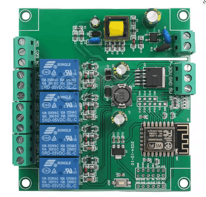

@Toppe / @Septillion er bestaan toch gewoon digitale LED strings? Als je gewoon zo een in je kerstboom gooit en een of andere LED controller (met bv WLED, die maakt Athom ook) er op aan sluit ben je klaar.
Als je toch DIY wilt gaan kun je beter echt DIY gaan i.p.v. ("dom") consumenten spul gaan liggen hacken.
Zoiets dus:
Afbeeldingslocatie: https://down-ph.img.susercontent.com/file/cn-11134207-7r98o-lyd6tjgwijkyec
En voldoende image resultaten gaan meteen naar AliExpress (zoekterm dan "ws2812b christmas").
[ Voor 25% gewijzigd door RobertMe op 16-11-2025 13:52 ]

RobertMe schreef op zondag 16 november 2025 @ 13:49:
Ik heb best wat lumineo figuren en ook de buiten kerstverlichting heeft allemaal deze connector. Voor de ‘strips’ zou ik inderdaad kunnen kijken naar een andere controller en de draden er af knippen. Alleen kijken welke wattage ik nodig zou hebben
De meeste controllers zijn RGBWW en ik moet alleen W hebben…?

@Toppe Voor veel zou je gewoon een random andere voeding kunnen pakken met juiste spanning en minimaal het vermogen. Staat gewoon op de huidige voeding.
MAAR, een veel gebruikte truc die je tegenwoordig ziet op veel strengen is dat ze ledjes anti-parallel aansluiten. Zo kunnen ze met maar twee draden toch twee groepen in de string maken. +- voor groep A en -+ voor groep B. Voor statisch beide groepen aan wisselt de controller dus gewoon heel vaak de polariteit. Als je dat dus vervangt door een standaard voeding brandt dus maar de helft van de streng.
Ik heb meerdere van deze timer stekkers. Sommige onthouden hun stand (altijd aan na stroom uitval). Met een simpele zigbee plug er achter worden ze slim.
Andere moet je na stroomuitval opnieuw aanzetten. Daar heb ik een domme stekker voor gekocht en die in een zigbee plug gestopt. Dat was voor mij het makkelijkste zonder met wled te hannesen en waterdicht maken (gebruik het voornamelijk buiten voor de verlichting).

Impossibl3 schreef op zondag 16 november 2025 @ 14:48:
Dat betekend ook dat de timer gaat lopen zodra hij weer spanning krijgt, nou is dat niet erg en daar mee moet ik het redden, de verlichting zet ik aan voor mijzelf en niet voor de buurt. De verlichting gaat dan ook uit om 23:30.
Die domme stekkers kan voor €13 nog wel eens wat zijn, eens kijken of deze er ook voor 21v zijn in deze prijsklasse. Ik denk dat ik ‘gewoon’ een DIN behuizing neem, daar 8 DIN stopcontacten opzet met één relais er voor zodat die 8 stopcontacten kan schakelen.
Die kast ontkoppel je dan vrij eenvoudig om op te bergen.
Edit: er bestaat wel iets: Bekijk Excellent Trees® Led Smart App Adapter voor Kerstboomverlichting - kerstbomen op: https://www.bol.com/nl/p/...omverlichting-kerstbomen/

Toppe schreef op zondag 16 november 2025 @ 12:33:
Andere optie zou ook kunnen zijn om een relais na de output van de adapter te plaatsen. Adapter in het juiste programma zetten, en dan enkel de output schakelen met een relais. Maar eerlijk, dat is geen compacte nette oplossing.
Zo'n esp8266 relais module met ESPhome zou wel heel erg geschikt zijn.
Afbeeldingslocatie: https://tweakers.net/i/I7nYnGuIdBGZviJ6OHiBm92eCUc=/fit-in/4000x4000/filters:no_upscale():strip_exif()/f/image/aNC1sDSYJa9A6TQwHC84OMOU.png?f=user_large
https://nl.aliexpress.com/item/1005009702241184.html
of een esp32: https://nl.aliexpress.com/item/1005006043227197.html
