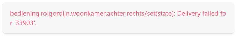

1 van de 'Aqara Roller shade driver E1' wil niet meer bewegen
https://www.zigbee2mqtt.i...1LM.html#aqara-znjlbl01lm
Batterij 95%
Link quality (signal strength) 104lqi
heeft iemand een idee waar ik het moet zoeken?

hemertje schreef op woensdag 19 november 2025 @ 23:26:
Batterij 95%
Herkoppelen denk ik, ik moest na de 2025-11 update alle aqara temp en pirs opnieuw koppelen.

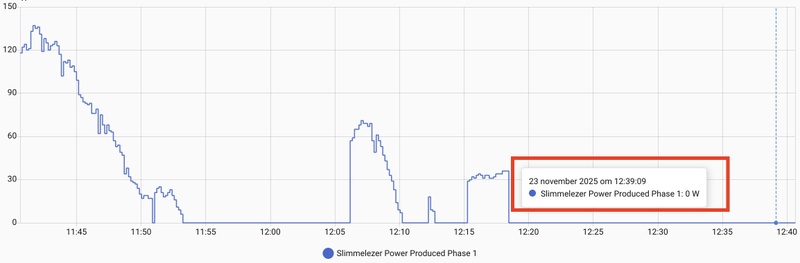

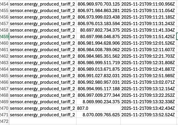

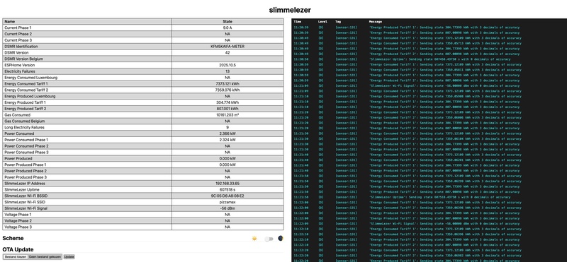

Hallo. Zijn er meer mensen die een Slimmelezer+ samen met Home assistant?
Het valt me vanochtend op dat ik al een uur lang geen data binnenkrijg. Maar het device is gewoon bereikbaar:
Afbeeldingslocatie: https://tweakers.net/i/n32JcnbxSMPXkJMQh4Tb_S5I3TI=/fit-in/4920x3264/filters:max_bytes(3145728):no_upscale():strip_icc():strip_exif()/f/image/9VSBxFv9yCgqQxsxj44P3k0A.jpg?f=user_large
Hieronder een screenshot van de esphome-interface van de Slimmelezer.
Afbeeldingslocatie: https://tweakers.net/i/PExoXUnyGjmwu_LaeyEyKiHwZbA=/800x/filters:strip_icc():strip_exif()/f/image/xKGN8fsPPQXYVnmtssyum8c8.jpg?f=fotoalbum_large
Hierbij een export uit de database:
Afbeeldingslocatie: https://tweakers.net/i/fJCsVenKrLv2TrojjwuK8zcKET0=/fit-in/4920x3264/filters:max_bytes(3145728):no_upscale():strip_icc():strip_exif()/f/image/N95Fo8bWPomGlVltC2XSljlz.jpg?f=user_large
Waar of hoe begin ik met debuggen? Het Home assistant logboek heeft geen foutmeldingen voor dit device.
  • TheFes
  • Laatst online: 22:44
TheFes
badkuip schreef op vrijdag 21 november 2025 @ 11:29:
Verbruik je niet gewoon al je zonnestroom, zodat je niets meer exporteert? Droger aangezet ofzo?
Home Assistant configuratie

  • badkuip
  • Laatst online: 22:58
TheFes schreef op vrijdag 21 november 2025 @ 11:55:
Dat zou best het geval kunnen zijn.
Maar ik zou toch nog steeds berichten moeten ontvangen in Home assistant?
Het lijkt alsof er voor een langere tijd helemaal geen berichten zijn binnengekomen.

  • TheFes
TheFes
badkuip schreef op vrijdag 21 november 2025 @ 12:08:
Zolang de state hetzelfde blijft (0 dus) rapporteert de entity geen state wijziging, dus als hij een uur lang op 0 blijft, dan zul je zien dat hij 1 uur geleden voor het laatst gewijzigd is.
Er is ook een last_reported waarde, maar die kun je alleen met templates zien.

  • badkuip
TheFes schreef op vrijdag 21 november 2025 @ 12:43:
Bedankt voor je reactie en voor je pointers. Ik zal het binnenkort eens nalopen aan de hand van de last_reported-waarde.

Septillion schreef op zaterdag 22 november 2025 @ 15:57:
En @badkuip, volgens mij is dat dus recent wat aangepast. Eerst kon je alle update punten nog in de grafiek zien naar mijn idee.
En er lijkt me een bug in te zitten. Als je in more info over de tijd gaat krijg je een tooltip box die zowel last changed als last updated geeft. Maar voor ESPHome sensor waarvan ik zeker weet dat hij wel elke seconde update maar niet wijzigt geeft deze dezelfde tijden weer :/ Ook als ik in dev tools de last_changed en last_updated bekijk zijn deze gelijk.
Weet even niet of dit een HA bug is of een bug in de ESPHome integratie.
Bedankt voor de analyse. Het is voor mij nu wel verklaard hoe het kan.
Maar in welk scherm heb jij die tooltip box? Het More info-scherm kan ik niet vinden, het "Toon Meer" (in het engels Show more?) scherm wel. Daar zie ik maar 1 tijdstip genoemd worden in de tooltip.
Afbeeldingslocatie: https://tweakers.net/i/jfe4OD6vDV8bh9q0SqhiWADR6nA=/800x/filters:strip_icc():strip_exif()/f/image/Cs3w6coQ4k6hJZtYuupUGvoL.jpg?f=fotoalbum_large
Afbeeldingslocatie: https://tweakers.net/i/p-gOv7IatozEAgdeJC8algGJyys=/800x/filters:strip_icc():strip_exif()/f/image/qlIXJpOQMUXemqURkCDrSDWi.jpg?f=fotoalbum_large
Welk scherm bedoel je dus?

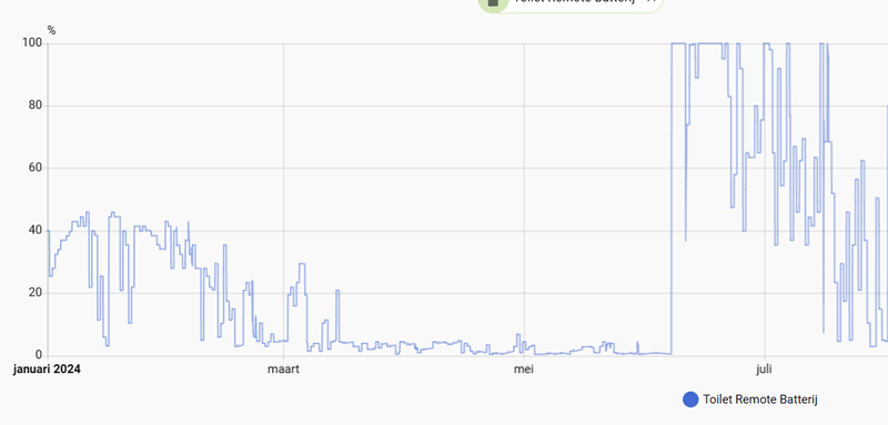

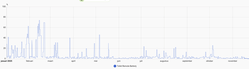

Misschien wel leuk om te vermelden. Vandaag heb ik de batterijen van een van mijn Philips Hue Remotes vervangen. "Maar Alex", hoor ik jullie door mijn scherm al denken, "wat kan mij die verrotte batterijen van jou toch interesseren :S ?".
Nou, in mei van dit jaar gaf @peterpijpelink de suggestie om een batterij notificatie blueprint te gebruiken om batterijstatus in de gaten te houden. Toen reageerde ik daar al op dat ik die blueprints dus onhandig vind, omdat sommige apparaten heel lang een 'leeg' kunnen rapporteren. Ik vind dat enorm zonde van de batterijen.
Destijds gaf k dus het voorbeeld van deze afstandsbediening. Die rapporteert namelijk sinds maart dat deze leeg of bijna leeg is:
Afbeeldingslocatie: https://tweakers.net/i/fg4aqBoQvdDnn1KW9yrlKcmgqio=/800x/filters:strip_exif()/f/image/PyPKDHhBzXq6fw0ZA1ADdI1V.png?f=fotoalbum_large
Gisteren was echter pas het moment dat de afstandsbediening kuren begon te vertonen en niet meer betrouwbaar reageerde. Dat betekend dus dat dit apparaat nog 5 maanden mee kon gaan op een 'lege batterij'. Dit was tevens niet de eerste keer, want vorig jaar was er een vergelijkbare situatie:
Afbeeldingslocatie: https://tweakers.net/i/sAKZF4km1kke1yfWUDaK3qCuZhY=/800x/filters:strip_exif()/f/image/4A9naGCavpwqZCfALApxVQJH.png?f=fotoalbum_large
In dat geval duurde het zo'n 3 maanden voordat vervanging echt noodzakelijk was. Tot nu toe heb ik dus al 8 maanden batterijduur uitgespaard.
Hierom ben ik dus in veel gevallen geen fan van 'lege batterij'-notificaties en vervang ik veel liever batterijen wanneer dit pas echt nodig is. Bijvoorbeeld als de betrouwbaarheid omlaag gaat of functionaliteit wegvalt. Dat korte ongemak neem ik dan maar voor lief.

TheFes schreef op zaterdag 22 november 2025 @ 22:32:
last_updated is de laatste keer wanneer de state of één van de attributes gewijzigd is.
last_changed is de laatste keer wanneer de state gewijzigd is.
last_reported is de laatste keer wanneer er een update van de integration is ontvangen.
Hier meer info
https://developers.home-a...state_reported_timestamp/
Aha. Ja, eerst deed last_updated dienst als "er is een update van de integratie" en was er geen echte manier on direct de laatste wijziging van een attribute te zien.
Maar zou wel nice zijn als ze dan last_reported ook toe zouden voegen aan de UI.
@badkuip Je eerst screenshot is het more info scherm. Krijg je na de action more-info op een button.
Als je daar over "1 minuut geleden" gaat krijg je een tooltip waar ook last_updated in staat. Maar het zou naar mijn idee nu wel iets duidelijker in de UI verwerkt mogen worden. (En stoppen met aggregated daar...)
  • TheFes
TheFes
Septillion schreef op zondag 23 november 2025 @ 17:40:
last_updated is altijd alleen gewijzigd bij een wijziging van een attribute. Voordat last_reported toegevoegd is was er geen manier om te zien wanneer er voor het laatst een update vanuit de integratie was.
Zie ook bijvoorbeeld dit oude WTH issue uit 2022.
https://community.home-as...-received/480251?u=thefes
Overigens is last_reported al in 2024.4 toegevoegd, dat is al wat langer geleden dan ik zelf dacht.
