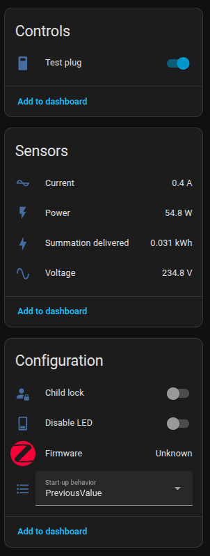

Ik heb een switchbot plug gekocht die matter ondersteund. Dit is het eerste matter apparaat wat ik heb. Ik heb de matter add on server gedownload. Nu wil ik connecten, maar de plug wordt niet gevonden. Het licht knippert wel. Heb ik een niet werkende plug ontvangen of heb ik ook nog een connector nodig voor matter?
  • RobertMe
  • Laatst online: 23:17
RobertMe
0xygen500 schreef op dinsdag 25 november 2025 @ 07:36:
Is het een Matter over wifi of Matter over Thread apparaat? Of doet die potentieel zelfs alleen Matter via de bridge/hub? Want volgens mij gebruikt Switch ot altijd Bluetooth en heb je in de basis een Switchbot bridge/hub nodig om het ding over IP/je netwerk te bereiken.
Als het Matter over wifi is dan zou het lijkt mij moeten werken? Als het Matter over Thread is heb je een Thread Border Router (TBR) nodig. Die kun je zelf bouwen (met een voor Thread geschikte ontvanger + OpenTBR), maar mogelijk heb je er al een (Apple TV, HomePod, Google TV Streamer, ... hebben er een ingebakken bv).

Hmm lijkt mij gewoon via wifi, onderstaande staat op de pagina
Matter-compatibele stekker: De SwitchBot Plug Mini ondersteunt Matter via Wi-Fi en kan rechtstreeks worden toegevoegd aan de Woning-app of Home Assistant voor eenvoudige bediening.

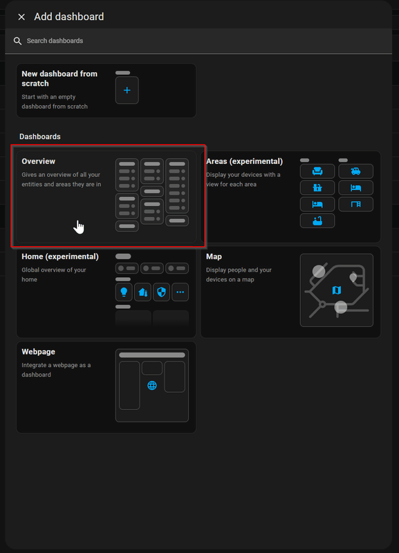

Als je een nieuw dashboard aanmaakt, dan heb je daar weer je automatisch gecreëerde dashboard zoals je had. Die kun je dan admin only maken.
Afbeeldingslocatie: https://tweakers.net/i/oJUc-uJmQb2valnBYe6npKExITs=/x800/filters:strip_exif()/f/image/CpjyaZUB7TShol83tsmI68sM.png?f=fotoalbum_large
[ Voor 24% gewijzigd door TheFes op 25-11-2025 14:14 ]

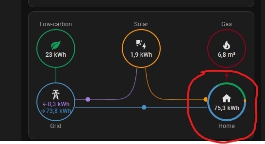

vraag; hoe heet de entity die alle stroom bij elkaar optelt?
Hieronder in rood omcirkeld.
ik had gehoopt dat het: entity: sensor.dagelijks_energieverbruik zou zijn, echter geeft deze een andere waarde aan.
Afbeeldingslocatie: https://tweakers.net/i/weaVp2aqpoB5BYWuQIMECbps8aY=/fit-in/4920x3264/filters:max_bytes(3145728):no_upscale():strip_icc():strip_exif()/f/image/nLFJUIVGsKTVdJ26ILY2OT1w.jpg?f=user_large
  • 0xygen500
  • Laatst online: 21:32
BasZer schreef op woensdag 26 november 2025 @ 21:44:
Dat is geen entity, die wordt berekend aan de hand van som van de andere entities.

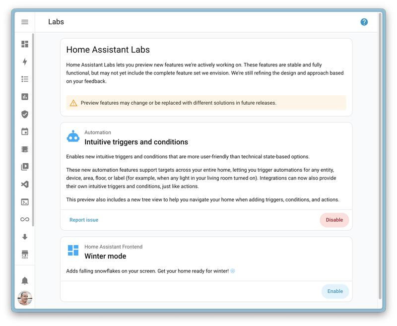

Even voor de mensen die van wat spoilers houden :o
De beta release notes (en de beta zelf natuurlijk) voor Home Assistant 2025.12.0b0 is uit! 🎄
Er zit weer lekker veel in. Een paar highlights:
Home Assistant Labs - Een nieuwe plek waar je preview features kunt uitproberen voordat ze definitief worden. Eerste feature: Winter mode met sneeuw in je interface. ❄️
Intuïtieve triggers en conditions - Na twee jaar ontwikkeling kun je nu triggers maken zoals "When a light turns on" in plaats van state-based gedoe. Werkt ook met areas en labels, dus "trigger wanneer een lamp in de woonkamer aangaat" zonder alles apart te moeten selecteren.
Afbeeldingslocatie: https://tweakers.net/i/OMp-HG7EuETtOs0PqvVUN_lPV0E=/800x/filters:strip_exif()/f/image/Bxvs8pUMRorlImwMg14jNZtu.png?f=fotoalbum_large
Energy dashboard upgrades - Real-time power monitoring (watts naast kWh) en downstream water meters. Eindelijk zien waar je water naartoe gaat.
Dashboard verbeteringen - System-wide default dashboard instellen, areas en floors handmatig ordenen (geen alfabetische volgorde meer!), en de Home dashboard is flink verbeterd.
Nieuwe integraties - Onder andere Philips Hue BLE (zonder bridge!), Google Weather, Backblaze B2 voor backups, en meer.
De volledige notes lees je uiteraard hier:
https://rc.home-assistant.io/blog/2025/11/26/release-202512/

@BasZer Die maakt HA niet aan. Zal je dus zelf moeten maken met een utility meter.
Dank voor je antwoord. Ik had gehoopt dat zoiets al was aangemaakt voor die energy hac.

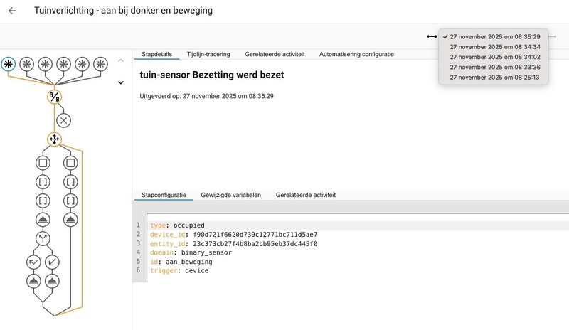

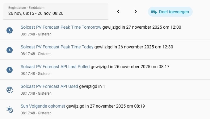

Kunnen jullie helpen bij het debuggen?
Ik schakel de tuinverlichting op basis van beweging, zonsopkomst en zonsondergang.
De tuinverlichting had vanochtend uit moeten gaan bij zonsopkomst maar dat deed ie niet.
Volgens het logboek van gisteren was zonsopkomst om 8.19 uur:
Afbeeldingslocatie: https://tweakers.net/i/Pvqcz8Ej8IQUiWqqio4xh5DDHb0=/fit-in/4920x3264/filters:max_bytes(3145728):no_upscale():strip_icc():strip_exif()/f/image/nr28SkeGbSF3Uk7uglVZzPDA.jpg?f=user_large
Echter de traces van de automation gaan maar tot 5 keer terug:
Afbeeldingslocatie: https://tweakers.net/i/Zo7zgXiCpOE47CBvKuKYfN8t4uw=/800x/filters:strip_icc():strip_exif()/f/image/WyLXh4UhdEwhc0RZYrpidOwo.jpg?f=fotoalbum_large
In de regel gaat deze automation altijd goed en brandt die verlichting nooit na zonsopkomst. Maar vandaag dus niet.
Ik ga nu eens kijken wat er misgaat en haal de code door chatgpt heen.
Mijn frustratie zit een beetje in de history van de automation. Die is bepaald op 5. Nu kan ik dit per automation aanpassen en het hier op 10 of 20 zetten maar zo kan je in theorie wel bezig blijven en een heleboel logging blijven bewaren.
Zou dat loggen van home assistant niet slimmer kunnen? Want alle 5 die gelogd zijn, zijn van flows waarbij er niets gebeurd is (oranje lijn die rechts langs de blokjes van de flow lopen). Hier werd niet voldaan aan de condtions van de automation.
Echter dit heeft geen informatiewaarde. Is het mogelijk om alleen de 5 pogingen te loggen die daadwerkelijk een flow doorlopen hebben?
Ik weet niet of dat uiteindelijk het gewenste resultaat zou brengen, maar het is gewoon frusterend dat ik nu het aantal te bewaren logs op 10 of 20 moet zetten en weer moet wachten tot de volgende zonsopgang morgenochtend.
Iemand tips?
  • Frenck
  • Laatst online: 21-11 16:57
Frenck
Home Assistant
badkuip schreef op donderdag 27 november 2025 @ 09:25:
Iemand tips?
Zeker! Delen van de automation zelf kan behulpzaam zijn voor mensen hier om je de culprit te vinden... ;)
Affin, heb wel een tip voor het aantal logs.
Home Assistant beschouwd een automation triggered als:
A: Er een trigger is gedeteceerd/heeft plaatsgevonden (doh :9 )
B: De condities op die automation allemaal passeren.
Wat je wil doen, is het aantal "runs" van je automations beperken tot enkel de moment dat het nodig is (en dus ook dan wordt er gelogd).
Kijkende naar je flow diagram van die run, zie ik dat je een choose hebt zonder default; prima op zich. Maar je kan je afvragen of je de condities van je automation moet aanscherpen / uitbereiden zodat je automation überhaupt niet onnodig start.
../Frenck
Lead of Home Assistant | GitHub Star 🌟 | Alles over mij...
  • badkuip
  • Laatst online: 22:58
Frenck schreef op donderdag 27 november 2025 @ 09:48:
../Frenck
De culprint stond recht voor mijn neus, ik had er alleen nooit over nagedacht.
Dat was deze algemene conditie die zowel geldde voor het aanzetten als uitzetten van tuinverlichting:
YAML:
conditions:
  - condition:
   state entity_id: input_boolean.away
   state: "off"
Dus er gebeurde niets als wij niet thuis waren. En vandaag om 8.19 werden de kinderen naar school gebracht. Deze conditie zou vast ooit nut gehad hebben maar nu niet meer. Ik heb het verwijderd.
Je schrijft verder nog:
Kan je me hiermee helpen? Ik gebruik zelden een default. In deze automation heb ik een choose voor het aanzetten en uitzetten van verlichting. Welke default zou er passen in deze situatie? hoe zou het me helpen?
En dan schrijf je ook nog dat condities zouden kunnen worden aangescherpt of uitgebreid kunnen worden zodat de automation überhaupt niet onnodig start.
Doel je hiermee op de gele lijn die rechts langs de flow loopt? Maar daar kan je toch niets aan doen? Die trigger is gekomen maar komt niet door de condities. Dat gebeurt te pas en te onpas bij mij...
