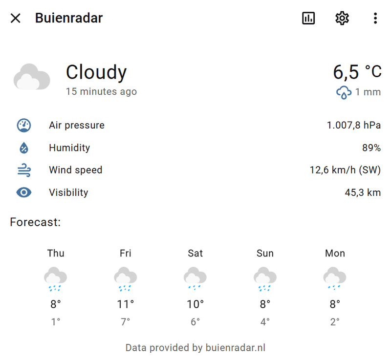

Zou er iemand hier die de Buienradar integratie gebruikt eens willen kijken of de Forecast het doet? Bij mij doen de actuele waardes het prima, maar de Forecast is al sinds donderdag niet meer geüpdate...
Afbeeldingslocatie: https://tweakers.net/i/lAIMIk6MIgvWxFxmbngs8G0AuVM=/800x/filters:strip_exif()/f/image/hC1tAMbczJuWnrFNtww0jQCH.png?f=fotoalbum_large
Of de request in yaml:
YAML:
action: weather.get_forecasts
target:
  entity_id: weather.buienradar
data:
  type: daily
resulteert in:
YAML:
weather.buienradar:
  forecast:
    - datetime: "2025-11-27T00:00:00+01:00"
      condition: pouring
      precipitation_probability: 90
      wind_bearing: 180
      temperature: 8
      templow: 1
      wind_speed: 20.38
      precipitation: 1
    - datetime: "2025-11-28T00:00:00+01:00"
      condition: pouring
      precipitation_probability: 70
      wind_bearing: 225
      temperature: 11
      templow: 7
      wind_speed: 12.96
      precipitation: 2.5
..... etc ....
[ Voor 0% gewijzigd door Septillion op 30-11-2025 09:07 . Reden: Denk aan de 'yaml' bij de code tags aub! Zie topic warning en hoe deze post is aangepast. ]
YAML:
target:
data:
  type: daily
resulteert in:
YAML:
weather.buienradar:
  forecast:
      condition: pouring
      wind_bearing: 180
      temperature: 8
      templow: 1
      wind_speed: 20.38
      precipitation: 1
      condition: pouring
      wind_bearing: 225
      temperature: 11
      templow: 7
      wind_speed: 12.96
      precipitation: 2.5
..... etc ....
Hier staat het ook nog op donderdag. Ligt dus niet aan jouw eigen setup maar Buienradar.

De website wordt ook niet geupdate, daar is nu net pas een kolom voor de dinsdag bijgekomen, dus het probleem zit bij de bron:
https://www.buienradar.nl...ngen/5-daagse-verwachting

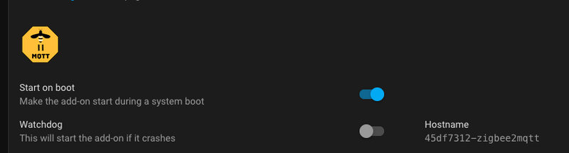

Ik heb een SLZB-MR2 coördinator waar ik Z2M mee draai. Nu reset ik mijn Asus router 2x per week en dan herstart Z2M niet meer. Krijg dan een error:
03:01:20] INFO: Preparing to start...
[03:01:20] INFO: Socat not enabled
[03:01:20] INFO: Starting Zigbee2MQTT...
Starting Zigbee2MQTT without watchdog.
[2025-10-14 03:01:21] info: z2m: Logging to console, file (filename: log.log)
[2025-10-14 03:01:21] info: z2m: Starting Zigbee2MQTT version 2.6.2 (commit #unknown)
[2025-10-14 03:01:21] info: z2m: Starting zigbee-herdsman (6.1.5)
[2025-10-14 03:01:21] info: zh:zstack:znp: Opening TCP socket with 192.168.50.205:7638
[2025-10-14 03:01:23] error: zh:zstack:znp: Socket error Error: connect EHOSTUNREACH 192.168.50.205:7638
[2025-10-14 03:01:23] error: z2m: Error while starting zigbee-herdsman
[2025-10-14 03:01:23] error: z2m: Failed to start zigbee-herdsman
[2025-10-14 03:01:23] error: z2m: Check https://www.zigbee2mqtt.i...tart_crashes-runtime.html for possible solutions
[2025-10-14 03:01:23] error: z2m: Exiting...
[2025-10-14 03:01:23] error: z2m: Error: Error while opening socket
at Socket.<anonymous> (/app/node_modules/.pnpm/zigbee-herdsman@6.1.5/node_modules/zigbee-herdsman/src/adapter/z-stack/znp/znp.ts:160:24)
at Socket.emit (node:events:530:35)
at emitErrorNT (node:internal/streams/destroy:170:8)
at emitErrorCloseNT (node:internal/streams/destroy:129:3)
at processTicksAndRejections (node:internal/process/task_queues:90:21)
[2025-10-14 03:01:23] info: zh:zstack:znp: Port closed
Weet iemand hier een oplossing voor? De SLZB heeft een vast ip adres.
Bij mijn vorige Sonoff dongle had ik dit probleem niet.
#36
  • HuismAndré
  • Laatst online: 04:55
HuismAndré
-Pardon my French, I'm Dutch-
De log zegt het al "without watchdog". Voeg de optie Z2M_WATCHDOG=default toe aan de environment. Als je docker draait dan kun je onderstaande wellicht een beetje als voorbeeld gebruiken:
YAML:
services:
 # Zigbee2MQTT_Thuis
  zigbee2mqtt:
    container_name: z2m-thuis
    image: koenkk/zigbee2mqtt
    network_mode: bridge
    restart: unless-stopped
    volumes:
      - /volume2/docker/Z2M_Thuis/data:/app/data
      - /run/udev:/run/udev:ro
    ports:
      # Frontend port
      - 8081:8080
    environment:
      - TZ=Europe/Amsterdam
      - Z2M_WATCHDOG=default
Die watchdog zorgt ervoor dat Z2M in oplopende intervallen probeert opnieuw op te starten als deze om wat voor reden crasht (bijvoorbeeld vanwege het wegvallen van de netwerkverbinding met de coördinator).
Zie ook: https://www.zigbee2mqtt.i...allation/15_watchdog.html
[ Voor 11% gewijzigd door HuismAndré op 30-11-2025 14:31 ]

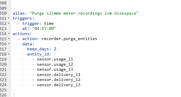

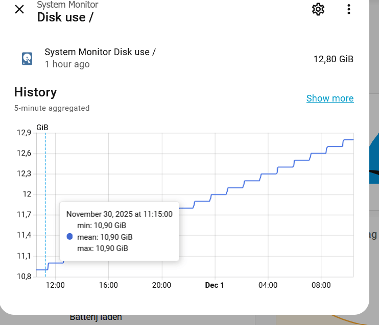

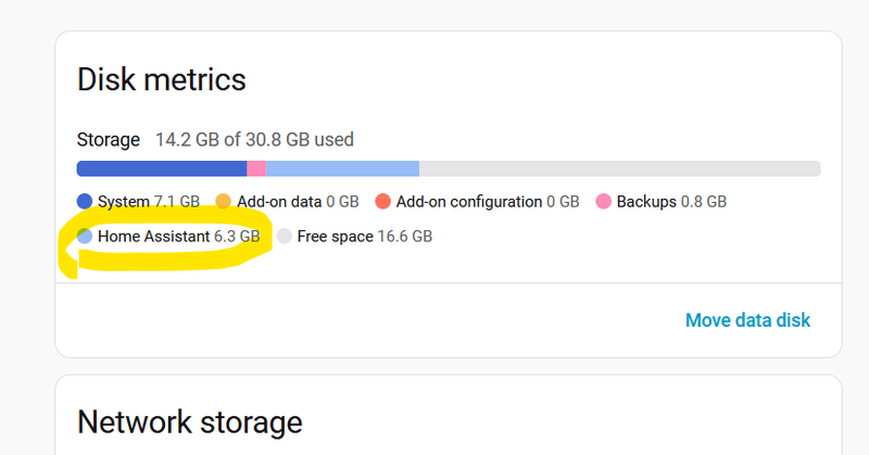

  • YoMarK
  • Laatst online: 21-11 00:27
Hoi Mensen,
Ik zie dat het hierboven ook al gaat over het purgen van data.
Anyway, ik draai nu een week of 3 HA. EEn schone installatie, en er staat praktisch gezien eigenlijk alleen het volgende in:
- Alle default integraties
- Backups staan aan
- Slimme meter data(afkomstig vanuit MQTT, gevoed door Domoticz)
- Solaredge integratie
- HACS voor Zendure integratie
- De Zendure thuisbatterij(de reden voor het in gebruik nemen van HA) ingegratie
- Day ahead optimizer (staat inmiddels uit)
- File Editor
- Ssh
- System monitor voor diskruimte
- Wat dingen die niet echt actief zijn, maar wel gediscovered zijn via MQTT
Vorige week kwam ik erachter dat mijn disk vol zat. Er konden geen backups meer gemaakt worden.
Ik heb toen de backup verwijderd, en allerhande purges uitgevoerd waarvan ik eigenlijk geen idee heb wat ik nu aan het doen was. Dat purgen leek in eerste instantie niet te werken, maar de volgende morgen waren er ineens weer zeeën van diskruimte.
Afbeeldingslocatie: https://tweakers.net/i/Vg5BrLKJtcM6eNSKbnpJCNp0XII=/fit-in/4000x4000/filters:no_upscale():strip_exif()/f/image/NmgPRyYk3ZlOqDKAad7XeTQf.png?f=user_large
Zie hierboven, over enkele dagen zit de disk weer vol, en dat lijkt me niet ok.
Ik heb gezien dat je kan laten purgen via b.v. configuration.yaml, dat regelen is op zich geen probleem.

  • YoMarK
Hoi Rouwette, bedankt voor je antwoord. Vergeten te vermelden: De backups staan inmiddels niet meer lokaal, maar alleen extern op SMB.
Zie screenshot, die groei zit hem ergens anders in.
YoMarK out...
  • Septillion
  • Laatst online: 00:40
Septillion
@YoMarK Hoe groot is je database?
  • YoMarK
Afbeeldingslocatie: https://tweakers.net/i/tw5ucbF15Kd3nRDjUbtiCyZAGnY=/800x/filters:strip_exif()/f/image/9dSGf7FWQeJKiKgmIDtewyBx.png?f=fotoalbum_large
Ik neem aan dat dat deze is?
Die was vorige week(voor de opschoonhandelingen) 19GB .
YoMarK out...

  • YoMarK
@Septillion de database backup van vandaag is 1300MB ingepakt, deze heb ik al op SMB staan. Die van gisteren was 850MB.
De grootste file in de backup, data\home-assistant_v2.db is in een dag tijd gegroeid van 4GB naar 6.7GB
Ik heb helemaal geen recorder entries in mijn configuratie.yaml nu. Die is default, op mqtt: en utility_meter: dingetjes na
Ik ga eens kijken naar DbStats.
Edit: ik heb nu 120 sensors zie ik, de meeste(90%) komen dus uit Zendure en MQTT integraties.

Kan natuurlijk wel gebruik maken van de HomeKit integratie om de T6 lokaal aan te sturen via HA.
  • Septillion
Septillion
@YoMarK 4-7GB voor een database terwijl je net begint is wel flink. Zit zelf op 3,5GB en dat is met heel wat meer devices en jaren aan long term statistics (LTS).
Als je zelf niets hebt aangepast dan is de recoder de standaard 10 dagen. Dat zou prima moeten zijn.
Dus DBstats zou je in ieder geval moeten kunnen vertellen welk entity bij jouw zo groot is.

Vos
AFCA
HuismAndré schreef op zondag 30 november 2025 @ 14:22:
YAML:
services:
 # Zigbee2MQTT_Thuis
  zigbee2mqtt:
    volumes:
    ports:
      # Frontend port
      - 8081:8080
    environment:
Dat is wat anders dan de watchdog in de UI denk ik? Ik zou even niet weten waar ik die variabele moet plaatsen.
Ik draai HAOS op een NUC in een VM met Proxmox.
#36
  • YoMarK
Septillion schreef op maandag 1 december 2025 @ 11:50:
Dat is inmiddels wel duidelijk:
Afbeeldingslocatie: https://tweakers.net/i/-Oco7fAbNarQG4gJS7PtH-MQ36U=/800x/filters:strip_exif()/f/image/Lx74VJ4Ihi5wQnekhVP6dGDi.png?f=fotoalbum_large
Ik hoop dat hiermee op te lossen, maar of het werkt weer in nog niet.
Afbeeldingslocatie: https://tweakers.net/i/6i1defFqs0Ejk1KZFwpGEbH09JA=/fit-in/4000x4000/filters:no_upscale():strip_exif()/f/image/kxEi7ZHgEgNF3JLffufEx6m3.png?f=user_large
In principe gaat het hier om data vanuit de P1 meter, en ik heb behalve de actuele data (om de paar sec - ivm aansturing thuisbatterij) geen hoge resolutie historie nodig.
Dit is zo'n definitie van de sensor (mqtt) in de configuratie yaml.
YAML:
    - name: "Usage L1"
      state_topic: "domoticz/out"
      unit_of_measurement: W
      device_class: power
      state_class: measurement
      unique_id: "usage_L1"
      json_attributes_topic: "domoticz/out"
      json_attributes_template: "{{ value_json | tojson }}"
      value_template: >
        {% if value_json.name == 'Usage L1' %}
          {{ value_json.svalue1 }}
        {% else %}
          {{ states('sensor.usage_L1') }}
        {% endif %}
Code niet als plaatjes plaatsen aub
[ Voor 1% gewijzigd door Septillion op 01-12-2025 19:20 . Reden: Denk aan de 'yaml' bij de code tags aub! Zie topic warning en hoe deze post is aangepast. ]

  • HuismAndré
HuismAndré
Vos schreef op maandag 1 december 2025 @ 17:54:
Volgens dit plaatje kun je dat bij het aanmaken/opstarten van Z2M gewoon instellen.
Afbeeldingslocatie: https://tweakers.net/i/lnfEpln_nWGgwQBCj2y2cPHG14Q=/800x/filters:strip_exif()/f/image/OgIe9uFYN2HPJAjLHkVIf7qd.png?f=fotoalbum_large
Zie ook: https://github.com/zigbee...adme-ov-file#installation
André Huisman (www.new-line.nl)
  • Hmmbob
  • Laatst online: 27-11 16:25
Hmmbob
YoMarK schreef op maandag 1 december 2025 @ 18:33:
Dan kan je ze ook gewoon niet opnemen, hoef je het ook niet later weer weg te gooien.
YAML:
# configuration.yaml
recorder:
  exclude:
    entity_globs:
      - sensor.usage_l*
      - sensor.delivery_l*
De meest recente status is dan gewoon nog steeds in HA beschikbaar, alle oude statussen worden gewoon niet opgeslagen.
Ik heb zelf ook een aantal grootverbruikers (of niet nuttige statussen, zoals "last updated" sensoren) ge-exclude: https://github.com/hmmbob...nfiguration.yaml#L93-L125
[ Voor 16% gewijzigd door Hmmbob op 01-12-2025 19:27 ]
  • Septillion
Septillion
@YoMarK Ahh, denk dat het komt doordat je op deze manier ook een change afdwingt bij een attribute wijziging ofwel elk MQTT bericht. Dat is niet handig.Heb je überhaupt alle andere zaken als attribute nodig?
Maar dit doe je denk ik omdat alles gewoon als één grote brei in hetzelfde topic land of niet?
Dan wil je dit:
YAML:
    - name: "Usage L1"
      device_class: power
      unique_id: usage_L1
      value_template: >
        {% endif %}
Nog mooier zou zijn als je ook een availability zou kunnen toevoegen. Bijvoorbeeld een last will topic.
Purgen en uitsluiten van de recoder is naar mijn idee maar pleisterwerk.

HuismAndré schreef op maandag 1 december 2025 @ 19:03:
Daar heb ik watchdog aanstaan.

Vos schreef op maandag 1 december 2025 @ 21:14:
Daar is de logfile die je toonde ("without watchdog") het niet mee eens. Want als de watchdog aanstaat dan zie je de volgende entries bij het opstarten.
Afbeeldingslocatie: https://tweakers.net/i/CdImkOIF_QcnUszIKBVW846ZkxI=/800x/filters:strip_exif()/f/image/U2sS8XEbJ0D9ATCGFx9ysWs9.png?f=fotoalbum_large
Maar wellicht moet er elders nog iets ingesteld worden om te zorgen dat de watchdog functie daadwerkelijk actief wordt.
[edit] Overigens moet die watchdog van Z2M niet verward worden met de "restart container when crashed" optie van docker. Die optie moet sowieso aanstaan om de watchdog te kunnen gebruiken.
Dat is enkel de watchdog voor de Supervisor, niet de interne watchdog van Zigbee2MQTT. Die zet je aan in het tabje Configuration van de Add-on en dan bij Watchdog bijvoorbeeld default instellen.

BiG-GuY schreef op maandag 1 december 2025 @ 22:47:
Ah ik zie hem nadat ik de toggle 'Show unused optional configuration options' omgezet heb. Die gaan we proberen, thnx!
