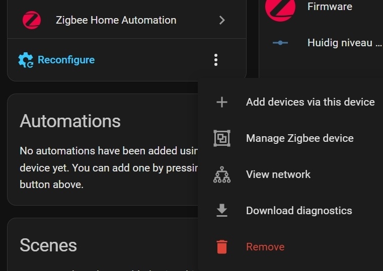

Ah, alleen gaat het hier om ZHA. Die heeft alleen "add device" volgens mij.
Als je een router device aanklikt binnen de ZHA Integration. Kan je links op de drie puntjes klikken en kiezen voor Add devices via this device
Afbeeldingslocatie: https://tweakers.net/i/lmU3Yn7OgaE026Pvg7FcIe2roXM=/fit-in/4920x3264/filters:max_bytes(3145728):no_upscale():strip_icc():strip_exif()/f/image/7ldEcNWDRo5Bb1hZfqUFAjxM.jpg?f=user_large
Wanneer je normaal op Integration niveau een apparaat toevoegt, is dat hetzelfde als 'Permit join All' bij Z2M.

Heb een nieuw blueprint ontwikkeld voor Home Assistant die mijn vorige versie voor ZHA en Z2M samenvoegt en veel extra functies toevoegt! Hiermee kan je een volwaardig Alarm systeem maken binnen je Home Assistant omgeving.
Home Assistant Community
[ Voor 13% gewijzigd door BiG-GuY op 03-12-2025 22:29 ]

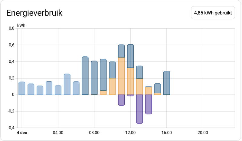

Nice update! Energy dashboard ziet er slick uit :)
0xygen500 schreef op woensdag 3 december 2025 @ 23:46:
Zeker. Het valt me wel op dat er wel energie naar de accu gaat, maar niet eruit…
  • 0xygen500
  • Laatst online: 08:31
Verwijderd schreef op donderdag 4 december 2025 @ 07:28:
Afbeeldingslocatie: https://tweakers.net/i/l7v9XpuAG7a3ZyLDV8_O853SdUY=/x800/filters:strip_icc():strip_exif()/f/image/BY5J6mfw3XSUveu8497WOBRV.jpg?f=fotoalbum_large
Moet je het niet lezen als grid naar batterij (batterij eindstation) daarna als de stroom uit de batterij komt is het de leverancier dus staat het helemaal links.

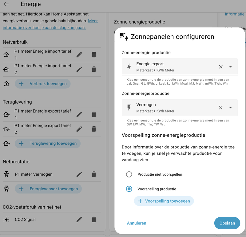

  • Just_A_User
  • Laatst online: 25-11 10:59
Septillion schreef op donderdag 4 december 2025 @ 11:48:
@Just_A_User Grid zou indedaad gewoon een sensor moeten zijn die negatief is bij terugleveren. Dus kan je de "rare grafiek" eens laten zien?
Ik vind het een beetje een rare keuze om alleen enkele entity toe te staan omdat veel integraties een losse entiteit hebben voor import en export. Maar met de HW heb je dus al geluk als het goed is.
Ja, dat kan ik. Wat ik nu dus heb gedaan is alleen de productie van zonnepanelen toegevoegd. Dat levert dit op:
Afbeeldingslocatie: https://i.imgur.com/z3H2TKa.png
Vanuit de P1 meter van HW kan ik een aantal dingen toevoegen. Ik kan toevoegen het verbruik van elke fase, maar ik heb ook een 'totaal' actueel verbruik. Die heb ik niet gemaakt, die geeft de integratie dus gewoon.
Dus stel ik op op fase 1 - 500, op fase 2 -600 en op fase 3 heb ik 400, dan zal de totaal-entiteit dus weergeven -700. Immers, -500 + -600 + 400 = 700. Als ik die entiteit toevoeg, dan krijg ik dit:
Afbeeldingslocatie: https://i.imgur.com/ahViq6K.png
Dit is dus raar, want de piek die op 1e plaatje nog rond de 2,5 is (wat correct is want dat is de productie van de zonnepanelen), die is op het 2e plaatje ineens een stuk hoger, en het blijft ook 1 lijn en 1 kleur. Ik heb 2 entiteiten dus had ik ook 2 lijnen/kleuren verwacht. Dat gebeurt dus niet, dus ik doe iéts fout.
Ook komt die 2e grafiek maar heel even onder de 0, terwijl in realiteit, op de P1 meter, continue een -verbruik wordt geregistreerd de laatste uren, omdat de zon meer schijnt dan ik aan verbruik in huis heb:
Afbeeldingslocatie: https://i.imgur.com/d8kweKi.png
Bovenstaande is de actuele waarde van diezelfde 'totaal'-entiteit vanuit mijn dashboard. Dat is wat er daadwerkelijk live op de meter gebeurd, en daar zie je dat het verbruik al een hele tijd onder 0 is.
[ Voor 14% gewijzigd door Just_A_User op 04-12-2025 12:26 ]

@Just_A_User Maar in je tweede plaatje heb je juist je PV weer weggeghaald.
Of voeg je zowel grid als PV toe onder Grid? Want je PV moet je natuurlijk onder PV toevoegen.
  • Just_A_User
Septillion schreef op donderdag 4 december 2025 @ 12:39:
Nee dat is 't 'm nou juist, die heb ik niét weg gehaald. Onder PV toevoegen? Maar daar wás hij toch al altijd onder? Wacht, misschien dat je hier kunt zien wat ik dan fout doe:
Afbeeldingslocatie: https://i.imgur.com/ULwYBjv.png
Och ja, je moet toch wat he.
  • Septillion
  • Laatst online: 00:40
Septillion
@Just_A_User Dat is dus mijn tweede opmerking, wat doet je "SolarEdge: Actueel vermogen" onder je grid/net kopje. Die hoort daar niet, die moet onder PV.
Als je "solaredge Geproduceerde energie" aanpast kan je daar nu het vermogen toevoegen.
[ Voor 22% gewijzigd door Septillion op 04-12-2025 12:46 ]
  • Just_A_User
Septillion schreef op donderdag 4 december 2025 @ 12:44:
Maar als ik die onder PV doe, waar dus al iets staat, en dat wat er staat was in de oude situatie gewoon correct, en werkt nog steeds correct. Die geeft gewoon voor een hele dag, per uur aan wat is geproduceerd in dat betreffende uur door de zonnepanelen. Dus die moet blijven staan lijkt me?
Daar is nu een stukje bij gekomen, zie ik, te weten dit:
Afbeeldingslocatie: https://i.imgur.com/oNVKGyG.png
De entiteit "SolarEdge: Actueel vermogen" is alleen maar toe te voegen onder de 2e selector, want dat is de enige plek waar hij bestaat, zie plaatje:
Afbeeldingslocatie: https://i.imgur.com/V8Y7mvC.png
Maar dat kan ik niet opslaan. Hij verwacht in die eerste statistiek schijnbaar ook iets, want anders is de knop Opslaan niet beschikbaar.
Wat moet ik dan in die eerste statistiek neerzetten?
  • JanHenk
Just_A_User schreef op donderdag 4 december 2025 @ 12:50:
Energie.
En in de tweede vermogen.
De gebruikte termen zijn wel verwarrend. Want zonne-energie productie en zonne-energieproductie geven niet heel duidelijk aan wat er verwacht wordt qua sensor.
  • Just_A_User
JanHenk schreef op donderdag 4 december 2025 @ 13:01:
Energie.
Als ik dát doe krijg ik dit:
Afbeeldingslocatie: https://i.imgur.com/N0FgzKI.png
Maar dit slaat nergens op, want volgens dat plaatje is mijn verbruik op enig moment 4,33 kW, omdat hij de zonneenergie optelt bij het netverbruik. Het netverbruik zou daar dus negatief moetent zijn, want de opwek is hoger dan het verbruik van het huis dus ik lever effectief terug. Dat kan alleen maar als mijn netto verbruik negatief is, en dat is niet wat dit plaatje weergeeft.

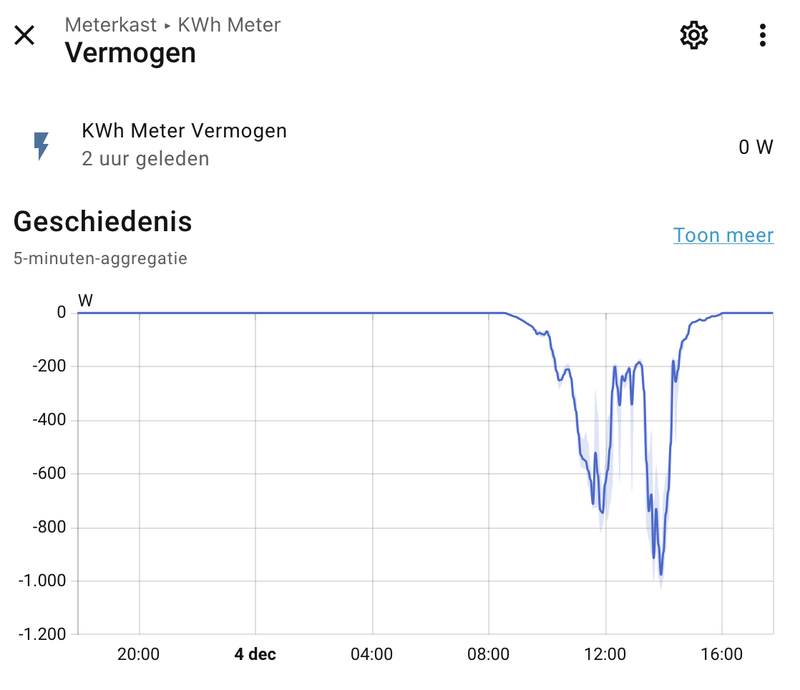

  • ArthurMorgan
ArthurMorgan
RKO everybody
Wat is die verbruik actueel voor entiteit? Dat moet puur de import/export zijn. Dus niet het netto verbruik in je huis.
[ Voor 32% gewijzigd door ArthurMorgan op 04-12-2025 13:11 ]
  • Just_A_User
ArthurMorgan schreef op donderdag 4 december 2025 @ 13:06:
Ja, dat is inderdaad het netto-verbruik in huis. Ik weet niet eens welke entiteit de import/export is. Die moet van de P1 afkomstig zijn, maar geen idee hoe dat ding heet.
  • ArthurMorgan
ArthurMorgan
RKO everybody
Just_A_User schreef op donderdag 4 december 2025 @ 13:10:
Bij mij heet die: sensor.p1_meter_vermogen
Kijk bij Instellingen integraties, homewizard, en dan je p1 meter zoeken daar, en dan kun je de entiteit vinden die je nodig hebt.
[ Voor 16% gewijzigd door ArthurMorgan op 04-12-2025 13:12 ]
  • Just_A_User
ArthurMorgan schreef op donderdag 4 december 2025 @ 13:11:
Maar die geeft toch ook op enig moment 'negatief' aan? Dus je trekt 800 watt uit het net op enig moment, de wolken gaan voor de zon weg, je PV gaat wat doen, en ineens verandert die 800 in -1100 ofzo.
Dat ding bedoel je?

Ja, ik heb er zelf ook een heel aantal aangemaakt, negeer die even in dit plaatje:
Afbeeldingslocatie: https://i.imgur.com/tPMSTGZ.png
De enige 2 op dit plaatje die negatief gaan momenteel, zijn Vermogen fase 2, en Verbruik: Actueel. Die laatste is een optelsom van de vermogens op fase 1, 2, en 3. Volgens mij doel jij op die.
Maar dat is dus ook degene die ik al gebruik daar, en dan levert me dat een rare grafiek op.

  • Septillion
Septillion
@Just_A_User Kijken is weten. Niet elke integratie heeft direct de juist sensor hiervoor. Je moet dus of één sensor hebben die positief is voor import en negatief voor export. Of één sensor voor import (positief) en één voor export (negatief).
En ja, ik hekel dat ze dit dus onder het energy dashboard hebben gedaan en dan vooral als nog niet gewoon duidelijk de termen vermogen/power en energie/energy gebruiken :/
[edit]"Verbruik actueel" ziet er goed uit om te gebruiken onder grid.
[ Voor 7% gewijzigd door Septillion op 04-12-2025 13:22 ]

  • Just_A_User
ArthurMorgan schreef op donderdag 4 december 2025 @ 13:26:
@Just_A_User Is jouw opwek positief of negatief? Ik heb daar een helper moeten maken omdat mijn HW tussenmeter een negatief getal geeft. En dat mag (geloof ik) niet binnen HA.
Mijn...opwek? Dus wat de zonnepanelen produceren? Die is altijd positief he, die is op z'n laagst 0, maar die gaat nooit negatief. Ik snap denk ik niet zo goed wat je bedoeld.
Mijn huis verbruikt op enig moment 700 watt. De TV staat aan en nog de droger ofzo. Prima. Op mijn actuele vermogen zie ik dan 700 watt staan. Nu komt de zon tevoorschijn, en de panelen beginnen ineens 1000 watt te produceren.
De sensor zal dan aangeven dat de actuele situatie nu -300 is. Immers, uit het net werd 700 watt gehaald, maar de panelen produceren er 1000. Het netto resultaat is dat er nog 300 watt terug geleverd worden. De sensor zal dan -300 aangeven.
Die sensor bedoel je? Ja, dat is dus de sensor die ik gebruik.

  • Just_A_User
Septillion schreef op donderdag 4 december 2025 @ 13:35:
@Just_A_User Laat anders nog eens huidige instellingen en huidige grafiek zien.
Ik heb 'm nu net. Ik weet niet wat daar gebeurde, maar wat ik ook veranderde, ik zag mijn wijzigingen niet meer. Dus HA opnieuw opgestart, alles weg gehaald, en alles opnieuw gedaan. Nu heb ik dit als instellingen:
Afbeeldingslocatie: https://i.imgur.com/GpfDjT4.png
En dit is het resultaat:
Afbeeldingslocatie: https://i.imgur.com/OhnLjC4.png
Dit lijkt me wél correct.
  • Septillion
Septillion
@Just_A_User Dat ziet er inderdaad goed uit :)
  • HuismAndré
  • Laatst online: 04:55
HuismAndré
-Pardon my French, I'm Dutch-
Toppe schreef op donderdag 4 december 2025 @ 11:41:
Ik wil graag weten hoeveel batterijen er onder 15% zijn, daarvoor heb ik een template:
YAML:
{{ states.sensor
  | selectattr('attributes.device_class', 'defined')
  | selectattr('attributes.device_class', 'eq', 'battery')
  | map(attribute='state')
  | map('float', default=0)
  | select('lt', 15)
  | list
  | count
Resultaat = 2
Nu wil ik graag weten welke batterijen dan leeg zijn:
YAML:
{% set low_battery_entities = states.sensor
  | list
  De volgende apparaten hebben een lage batterij:
  {% for s in low_battery_entities
     if s.state | float(1000) < 15 %}
    - {{ s.name }} ({{ s.state }}%)
  {% endfor %}
Hier krijg ik echter maar één resultaat terug.
Ik heb handmatig de lijst gecontroleerd en daar staat ook echt maar één apparaat in die onder de 15% is. Nu kan ik quick and dirty gewoon -1 doen maar dat is niet echt de een definitieve oplossing.
Iemand enig idee wat ik fout doe?
Begin eens regel voor regel (in ontwikkelhulpmiddelen). Dan zie je al snel wat je fout doet (want ik krijg een foutmelding bij jouw code). Het volgende werkt wel:
YAML:
{% set threshold = 15 %}
{% for s in states.sensor
     if s.attributes.device_class == 'battery'
     and s.state|float(100) < threshold %}
  {{ s.name }} → {{ s.state }} %
{% endfor %}
André Huisman (www.new-line.nl)
  • Ben(V)
Ben(V)
Just_A_User schreef op donderdag 4 december 2025 @ 13:30:
Zonnepanelen geven altijd een negatief verbruik :z
  • Just_A_User
ArthurMorgan schreef op donderdag 4 december 2025 @ 13:35:
De sensor die hoort bij : solar edge actueel vermogen. Geeft die sensor een positief getal of een negatief getal?
Mijn tussenmeter geeft daar uit zichzelf een negatief getal aan. Dus als ik 100W aan opwek heb geeft die sensor -100W aan. En dat werkt niet altijd goed in Home Assistant.
De sensor solaredge actueel vermogen is van de omvormer. Die kan niet negatief gaan, die doet alleen maar positief. Dus Solaredge actueel vermogen = altijd positief.
De sensor Actueel verbruik, is afkomstig van de Homewizard P1 meter. Die sensor kan positief zijn, als de afname uit het net groter is dan wat er vanaf de zonnepanelen komt, of negatief, als de afname uit het net kleiner is dan wat er vanuit de zonnepanelen komt.
  • Just_A_User
Ben(V) schreef op donderdag 4 december 2025 @ 13:38:
Eh, volgens mij klopt dat niet?
  • Toppe
Toppe
Oké ✅
Voor de mensen die wel eens de status van een entiteit willen gebruiken in de GUI zullen het wel herkennen: Hij geeft altijd alles in het engels weer en in kleine letters.
Kom er dus nu pas serieus achter dat je dit heel eenvoudig kan oplossen door states('entiteit') te vervangen voor state_translated('entiteit')
{{ states('vacuum.dreamebot_l10s_ultra') }} = "docked"
{{ state_translated('vacuum.dreamebot_l10s_ultra') }} = "Gedockt"
Doe er je voordeel mee :+
  • Ben(V)
Ben(V)
@Just_A_User
Het verbruik is wat je uit het net trekt en als je dus zelf stroom opwekt en niets uit het net trekt wordt het verbruik negatief.
Verbruik en opwekking zijn elkaars tegengestelden.
[ Voor 4% gewijzigd door Ben(V) op 04-12-2025 13:43 ]
  • Just_A_User
Ben(V) schreef op donderdag 4 december 2025 @ 13:42:
@Just_A_User
Maar als het verbruik dat ik uit net net trek 800 watt is, en mijn zonnepanelen wekken op enig moment maar 500 watt op, dan is mijn verbruik toch nog steeds 300 watt? Dus dan geven zonnepanelen toch niet altijd een negatief verbruik? Alles wat wordt opgewekt wordt in mindering gebracht op het verbruik, ja, daar ben ik het me eens, maar dat zonnepanelen altijd een negatief verbruik geven klopt niet, tenminste, niet hoe ik het lees. :P
  • Ben(V)
Ben(V)
Het is toch echt simpel rekenwerk
Als je 800 watt uit het net verbruikt en je zonnepanelen zouden 500 watt verbruiken dan zou je op 1300 watt verbruik uitkomen.
Gelukkig is het verbruik van je zonnepanelen negatief en wordt het dus gewoon 300 watt
800 + (-500) = 300
500 watt opwekken is hetzelfde als -500 watt verbruiken.
[ Voor 9% gewijzigd door Ben(V) op 04-12-2025 13:54 ]
  • Just_A_User
Ben(V) schreef op donderdag 4 december 2025 @ 13:52:
800 + (-500) = 300
Ik zei niet verbruiken, ik zei produceren. Ze produceren toch niet -500 watt? Ze produceren +500 watt. Die productie wordt vervolgens afgetrokken, dus niet opgeteld, van je verbruik uit het net. De productie van mijn SolarEdge systeem in Home Assistant wordt als positief gezien, niet negatief.
Als ik uit net net 800 watt haal, en mijn zonnepanelen produceren 500 watt, dan worden die 2 in mindering gebracht op elkaar, en dus is mijn netverbruik nog 300.
Als ik uit het net 800 watt haal, en mijn zonnepanelen produceren 800 watt, dan worden die 2 in mindering gebracht op elkaar, en dus is mijn netverbruik 0.
Als ik uit het net 800 watt haal, en mijn zonnepanelen produceren 1200 watt, dan worden die 2 in mindering gebracht op elkaar, en dus is mijn netverbruik -400.
Maar in mijn Home Assistant wordt wat de panelen op enig moment aan het produceren zijn als een positief getal weergegeven, niet als een negatief getal:
Afbeeldingslocatie: https://i.imgur.com/Y8hLqQJ.png
Afbeeldingslocatie: https://i.imgur.com/JElvd1o.png

Ben nu ook aan het stoeien met het energie dashboard en kom er niet helemaal uit.
Ik heb een homewizard p1 meter en een homewizard 1 fase kWh meter.
Na het invullen van het energie dashboard krijg ik onderstaande beeld en twijfel of dat wel helemaal klopt.
Want ik zie in het eerste plaatje helemaal geen opwekking van zonnestroom.
Zijn er meer mensen met homewizard p1 en homewizard 1 fase kWh meter die hetzelfde zien of kunnen laten zien hoe zei het opgelost / ingevuld hebben.
Afbeeldingslocatie: https://tweakers.net/i/UvTrCG2d2t3mIkmVpz_j2oWASVI=/800x/filters:strip_exif()/f/image/MWdoAbyTWfmj61HG7Gs71s07.png?f=fotoalbum_large
Afbeeldingslocatie: https://tweakers.net/i/CYOgubNtbIvkaGGZYvRkIuZuA9k=/800x/filters:strip_exif()/f/image/kZqL6CKiPCPSPtJ0w5PJbTom.png?f=fotoalbum_large
Afbeeldingslocatie: https://tweakers.net/i/9_KnbBCTA6S4z32t47p9tBiqun0=/800x/filters:strip_exif()/f/image/GZqFY8NTHkfuNv8XJaMM5L0B.png?f=fotoalbum_large
  • Septillion
Septillion
@_Mitchie_ Denk dat je PV meter nu negatief vermogen weergeeft of niet? Zoals gezegd, dat kan niet. Dan zal je een template sensor aan moeten maken om hem positief te maken.
  • _Mitchie_
  • Laatst online: 08:56
@Septillion
Toen ik zonet tijdens het eten er nog eens over na zat te denken kwam ik tot de zelfde conclusie.
Onderstaande laat het eigenlijk perfect zien dat de sensor pv meter negatief is.
Afbeeldingslocatie: https://tweakers.net/i/wktfmYVHrmlkqU-3wjwue_raRWk=/800x/filters:strip_exif()/f/image/gyOIssRZBdsKTQPFSaOX6i6c.png?f=fotoalbum_large

Uhhhh......
_Mitchie_ schreef op donderdag 4 december 2025 @ 17:35:
Werkt bij mij prima:
Afbeeldingslocatie: https://tweakers.net/i/fFmtc8IjaLez46zOa_vGCqJOOtE=/fit-in/4000x4000/filters:no_upscale():strip_exif()/f/image/zH23CkWNPqCtsq1VHlkNGZit.png?f=user_large
Ik heb het zo ingesteld:
Afbeeldingslocatie: https://tweakers.net/i/Y-KMpdzTeuN2rilaK_xZ0_1Wlvk=/fit-in/4000x4000/filters:no_upscale():strip_exif()/f/image/0ulDL4T1J17C3TqMMDFfLeN5.png?f=user_large

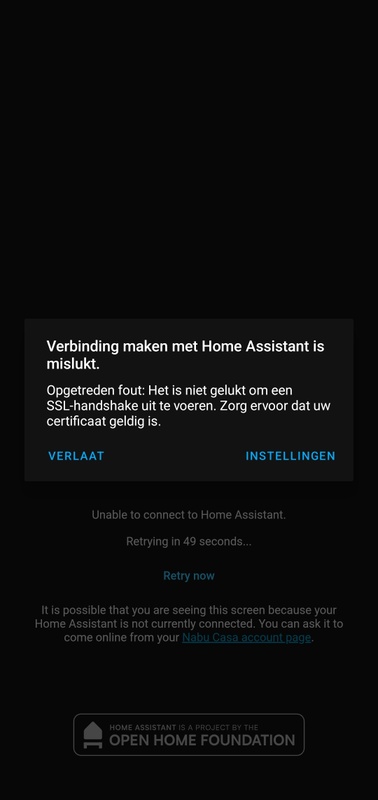

Beste allen, ik zit ook met het probleem dat ik niet meer kan inloggen op Home Assistant. Ook lokaal niet. Ik heb het draaien op Home Assistant green en heb Entso-E en ESP Home. Hebben jullie enig idee hoe ik in Home Assistant kan komen?
Afbeeldingslocatie: https://tweakers.net/i/elkU6yHlBoeCz2alv8B_N5j8vEY=/x800/filters:strip_icc():strip_exif()/f/image/20MNef40BP4fT8TAanF8eJHV.jpg?f=fotoalbum_large

Phaselhoff schreef op vrijdag 5 december 2025 @ 11:01:
Heb je het ook op een computer geprobeerd?
Home Assistant configuratie
  • Phaselhoff
  • Registratie: Februari 2021
  • Laatst online: 22-11 17:18
TheFes schreef op vrijdag 5 december 2025 @ 11:03:
Jazeker, met de computer kom ik er ook niet in. Dat is het vreemde. Ik heb al even de stroom van de Home Assistant Green eraf gehad en na een seconde of 10 erop gezet. Ook mijn UDM Pro herstart. Tot zover geen succes
  • Septillion
Septillion
@Phaselhoff Hoe draai je https?
  • TheFes
TheFes
Phaselhoff schreef op vrijdag 5 december 2025 @ 11:08:
Volgens mij zou Entso-E op dit moment geen problemen meer moeten geven, en van issues met ESPHome weet ik al helemaal niets.
Gebruik je toevallig ook een custom ChatGPT integratie, want daar zijn ook wel issues mee geloof ik.
Kun je er een monitor op aansluiten?
  • markimarc
  • Laatst online: 22:39
Het schijnt dat dit door Entso-E komt (https://github.com/JaccoR...4#issuecomment-3612558499)
Je kan via de CLI de Entso-E components verwijderen waarna HA wel doorstart.
cd /mnt/data/supervisor/homeassistant/custom_components/
rm -r entsoe
Ik kwam dit gisteren toevallig tegen op Telegram. :-)
[ Voor 3% gewijzigd door markimarc op 05-12-2025 11:13 ]
  • TheFes
TheFes
markimarc schreef op vrijdag 5 december 2025 @ 11:12:
rm -r entsoe
Entso-E gaf inderdaad problemen, maar dat zou op dit moment niet het geval moeten zijn. Gisteren was de data vanuit Entso-E niet beschikbaar, en de integratie is zo brak dat hij dan je hele HA om zeep helpt. Op dit moment is de data wel beschikbaar, dus zou er geen probleem moeten zijn.
Toch wel verstandig om Entso-E uit ge schakelen, in ieder geval tot er een update van de integration is die het fixt, maar ik denk dat hier iets anders speelt.
[ Voor 7% gewijzigd door TheFes op 05-12-2025 11:17 ]
