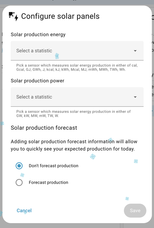

Ik zag dat het energie dashboard ook weer verder is opgeleukt, maar een wens van velen is nog steeds niet ingewilligd, namelijk het bijhouden van de kosten van individuele apparaten.
Meer eye candy, maar geen functionele verbeteringen, behalve dat je het makkelijker kan bereiken.
Zelf gebruik ik al een poosje de integratie Dynamic Energy Cost en een hoop extra template sensors om de afzonderlijke kosten per dag, week, maand en jaar te berekenen.
Nu niet zo interessant meer omdat ik op dit moment geen dynamisch contract meer heb.

JukeboxBill schreef op vrijdag 5 december 2025 @ 12:07:
Het toevoegen van power en individuele water devices lijken me toch zeker wel functionele verbeteringen.

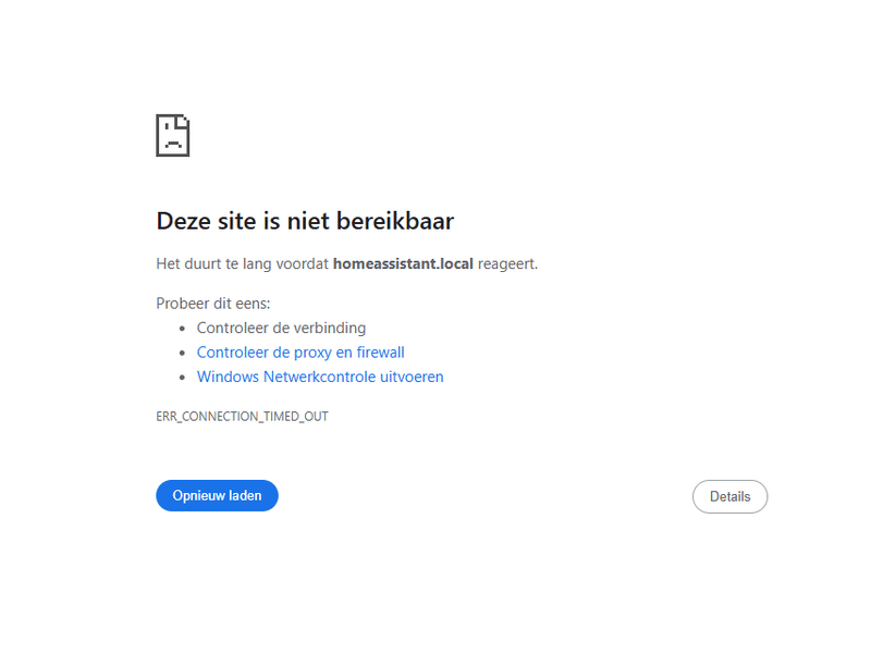

Kun je er een monitor op aansluiten?
Ik zit op dit moment achter mijn pc en hiermee kom ik er ook niet in via de browser.
Ook via het lokale IP adres kom ik er niet in.
Dit is de melding die ik krijg (ik gebruik Chrome)

Phaselhoff schreef op vrijdag 5 december 2025 @ 12:40:
probeer het eens met http://je_ip:8123 én https://je_ip:8123
uiteraard het IP adres van je HA server gebruiken ipv je_ip

TheFes schreef op vrijdag 5 december 2025 @ 12:43:
Ik krijg helaas op beide manieren hetzelfde
  • markimarc
Phaselhoff schreef op vrijdag 5 december 2025 @ 12:47:
Kan je 'm wel pingen, of ook niet?
Misschien is het toch verstandig om dan even de CLI te openen.

markimarc schreef op vrijdag 5 december 2025 @ 12:55:
Ik heb hem nog een keer uit en aan gehad en nu doet hij het weer. Ik snap er niets van. Ik moet er ook bijzeggen dat ik niet zou weten hoe ik de CLI kan openen (ben niet mega handig met computers).

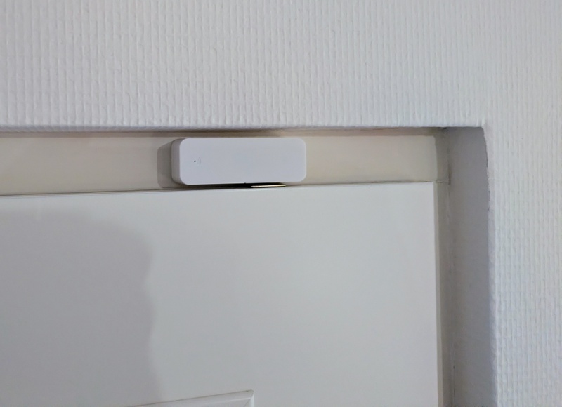

@Orangelights23 Je kunt het bijgeleverde magneetje vervangen door een plakmagneetje. Zo gebruik ik bij mijn deursensoren 20x10mm neodymium plakmagneetjes (en dat werkt prima; zowel bij "langsgaande" beweging (foto1) alsook bij benaderende beweging (foto2) waarbij die laatste trouwens het makkelijkst te doen is qua positionering van de magneet.
Afbeeldingslocatie: https://tweakers.net/i/VL1_J_sOYJjN1OB68s5VjEytNMk=/800x/filters:strip_icc():strip_exif()/f/image/TNIWvqCDIgTIouj6zNpCsMgT.jpg?f=fotoalbum_large
Afbeeldingslocatie: https://tweakers.net/i/SaOwAsQ6lg2ULUe0tSzi9uG3Kac=/800x/filters:strip_icc():strip_exif()/f/image/N8JFI7pR9FmUwsHwhnMLxYOH.jpg?f=fotoalbum_large
En dit zijn de magneetjes die ik gebruik: https://www.amazon.nl/-/nl/dp/B0DFY6GR2T

JukeboxBill schreef op vrijdag 5 december 2025 @ 18:32:
Weet niet precies hoe dat moet in een VM, maar je zou een tweede HA kunnen aanmaken en de bestaande tijdelijk uitschakelen als je de nieuwe gaat opbouwen.
Zo heb ik het gedaan met 2 thinclients naast elkaar. Moest alleen de Zigbee stick telkens verwisselen.
Kan dan toch gewoon een tweede vm draaien en het daar idd in opbouwen.

0xygen500 schreef op vrijdag 5 december 2025 @ 19:22:
Zo bedoel ik het ook, maar je moet oppassen voor conflicten tussen beide instanties. Ze krijgen bv. allebei hetzelfde IP adres in het netwerk en in beginsel ook de URL homeassistant.local:8123 toegewezen.
Daarom kan je ze niet allebei tegelijk actief hebben. Althans zo heb ik het begrepen toen ik op zoek was naar info over twee HA systemen.
Met twee afzonderlijke thinclients had ik dat probleem niet omdat ze fysiek compleet gescheiden waren.
Kon alleen homeassistant.local:8123 niet gebruiken, maar dat was op te lossen door het directe IP adres te gebruiken in de browser.

Een VM kan je prima een ander IP-adres geven dan de host. Unraid ondersteunt dat in ieder geval wel. Zo kan je prima meerdere VMs op 1 host hebben draaien die ook nog elk hun eigen IP-adres hebben.

JukeboxBill schreef op vrijdag 5 december 2025 @ 20:13:
Nah, zelfde ip hoeven ze niet te hebbemn. homeassistant.local:8123 is idd ander verhaal.
  • JukeboxBill
  • Laatst online: 10:16
Sicco92 schreef op vrijdag 5 december 2025 @ 20:17:
Dat is dan wel iets waar @Robbie T rekening mee moet houden.

Kan iemand mij helpen met het toevoegen van de zonnepanelen, maar dan op een manier waarop het compatible is met de nieuwe "power sources" graph. Ik wil even 100% zeker weten dat het allemaal werkt namelijk en mijn huidige grafiek ziet er niet goed uit (zelfde probleem als @_Mitchie_ .
Dit zijn de values die m'n (SMA) inverter levert:
Afbeeldingslocatie: https://tweakers.net/i/i4Wqfg2dpaxY9XG4j43EMmjig10=/x800/filters:strip_exif()/f/image/BDyqfIPh80FjjJ3hHwgv79AK.png?f=fotoalbum_large
En dit moet ik dus invullen:
Afbeeldingslocatie: https://tweakers.net/i/Xp6FLmH33V3YcsYk7Te13b__xeU=/x800/filters:strip_exif()/f/image/vJ9L6N5kqumnNaQm3qy2w1Hn.png?f=fotoalbum_large

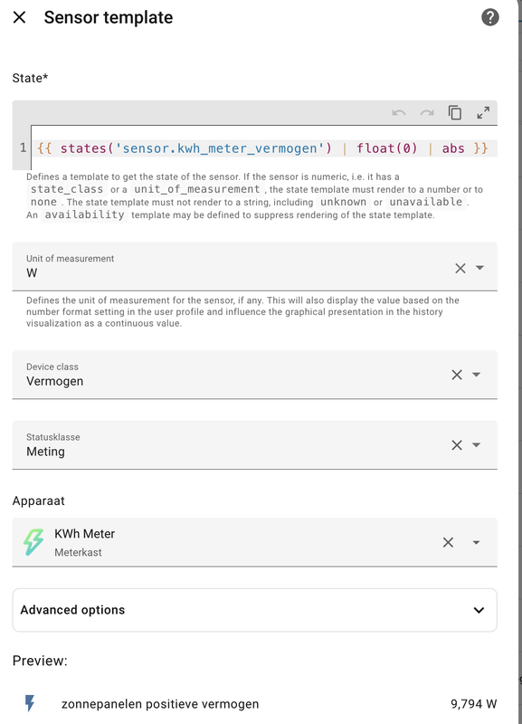

Ik heb dat opgelost met een template sensor die zonnepanelen positieve vermogen heb genoemd en die heb ik toegevoegd in het energie dashboard bij zonnepanelen.
Afbeeldingslocatie: https://tweakers.net/i/EKyFuwNQuiASxKK8i4SrcCNwti4=/x800/filters:strip_exif()/f/image/srw14O7np3UeTve7EmSYTgMd.png?f=fotoalbum_large
Hopelijk wordt FR die TheFes heeft gevraagd snel opgepakt https://github.com/orgs/home-assistant/discussions/1915

smeerbartje schreef op zaterdag 6 december 2025 @ 09:53:
Thanks, kun je ook laten zien wat je onder de "solar panels" configuratie hebt staan? Ik heb exact hetzelfde gedrag als @_Mitchie_ namelijk. Ik heb een P1 meter van home wizard en ik heb deze exact hetzelfde ingesteld als jij, @Jay-v .
Afbeeldingslocatie: https://tweakers.net/i/q3SFyGcxL1-pFGNp2Q1Hnl37LlY=/x800/filters:strip_icc():strip_exif()/f/image/GfQ8jroEVNWNGqDa1Sx1P4kj.jpg?f=fotoalbum_large

_Mitchie_ schreef op zaterdag 6 december 2025 @ 10:20:
Dank voor de info; helpt echt!
Even een controle-vraag: mijn SMA levert mij een sensor ie je hieronder kunt zien. Dit is het huidige, actuele vermogen dat de zonnepanelen leverten (in Watt). Dit is wat jij met de sensor probeert te fixen toch? M.a.w. ik heb de sensor niet nodig, want ik kan de al-bestaande sensor vanuit SMA inverter zelf gebruiken?
Afbeeldingslocatie: https://tweakers.net/i/Sm8aGMmzP5eJvqvaLgI8dpopHVI=/800x/filters:strip_exif()/f/image/gz8iHOtWcClAmzfWsAmNLdBw.png?f=fotoalbum_large

smeerbartje schreef op zaterdag 6 december 2025 @ 11:04:
De uitdaging waar ik tegen aanliep was dat ik een homewizard kWh meter heb die een totale oplopende sensor heeft die ik op de bovenste regel in vul bij zonnepanelen. Maar ik heb ook homewizard kwh sensor die het huidige, actuele vermogen weergeeft alleen die uitkomst is negatief getal (-180 w). En daar kan het energie dashboard niet mee omgaan want die verwacht een positief getal. Daar heb ik nu template sensor voor aangemaakt die ik op de tweede regel in vul bij zonnepanelen.
Ik ben niet bekend met SMA, maar als je totale oplopende hebt en de huidige, actuele vermogen positief is dan vul je op de bovenste de totale in en bij de tweede actuele. Mocht niet zo zijn dan hoop dat iemand anders SMA de oplossing heeft.

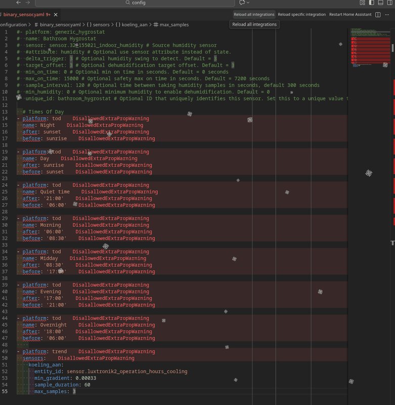

Na de upgrade 2025.12.1 ben ik template sensors aan het fixen, maar kom in VS Code voortdurend deze warning tegen. Zegt me eigenlijk niets en kan ook niet zo snel vinden wat er mis is? YAML code is valide.
Iemand?
Afbeeldingslocatie: https://tweakers.net/i/GY0eA5SciBk2q70HpeNeQ2U4Gns=/x800/filters:strip_exif()/f/image/xT7QtID3bkO4FDrCunn0OLq7.png?f=fotoalbum_large

Vaevictis_ schreef op zaterdag 6 december 2025 @ 11:43:
Iemand?
Als de yaml check van HA zelf niet aanslaat is het een kwestie van VS Code die nog niet bijgewerkt is.

synoniem schreef op zaterdag 6 december 2025 @ 11:48:
Ehhh, volgens mij heb ik dit al erg lang dus is niet recent. Iemand een idee hoe ik dit kan oplossen?

_Mitchie_ schreef op zaterdag 6 december 2025 @ 11:40:
Nogmaals dank! Helemaal duidelijk zo. De SMA inverter levert inderdaad precies de sensors die het energy dashboard graag ziet.

Vaevictis_ schreef op zaterdag 6 december 2025 @ 12:01:
Er is niets aan op te lossen, je YAML is correct.
Je kunt de HA VSCode extension uitzetten, maar dan mis je dus alle functionaliteit van die extension
Home Assistant configuratie

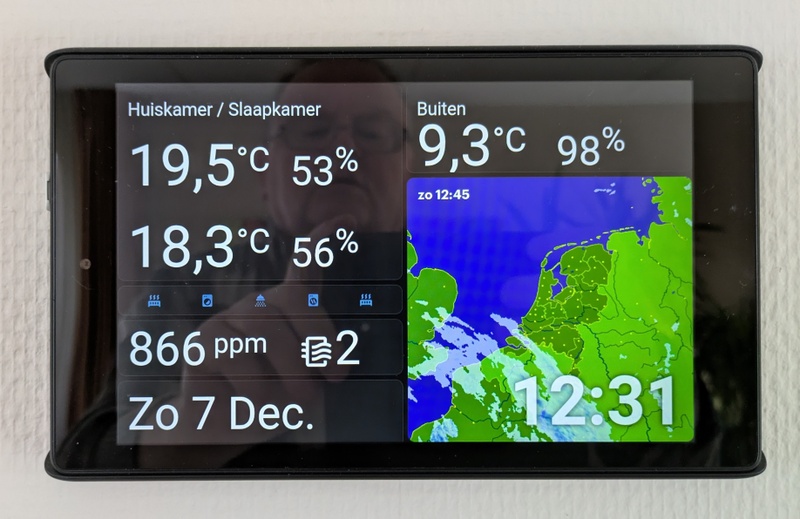

  • peterpijpelink
  • Laatst online: 27-11 17:24
peterpijpelink
07B2 - 11110110010
Vraagje, wat gebruiken jullie als (touch) display voor Home Assistant? Ben begonnen te testen met Shelly display (kleine variant) en de XL variant. (10inch). Maar de snelheid valt nogal tegen. Er draait Android in die displays. Met een simpel dashboard met 4 knoppen duurt minuut om te laden. Wifi router staat 2 meter verder, dus bereik is niet de uitdaging.
Wat gebruiken jullie als display/bediening van HA?
07B2 - http://pvoutput.org/list.jsp?userid=22724 [Zonneboiler + 38 zonnepanelen, Warmtepomp 11.2 Ecodan. Home-Assistant]. Anker Solix Max AC 42 kWh.

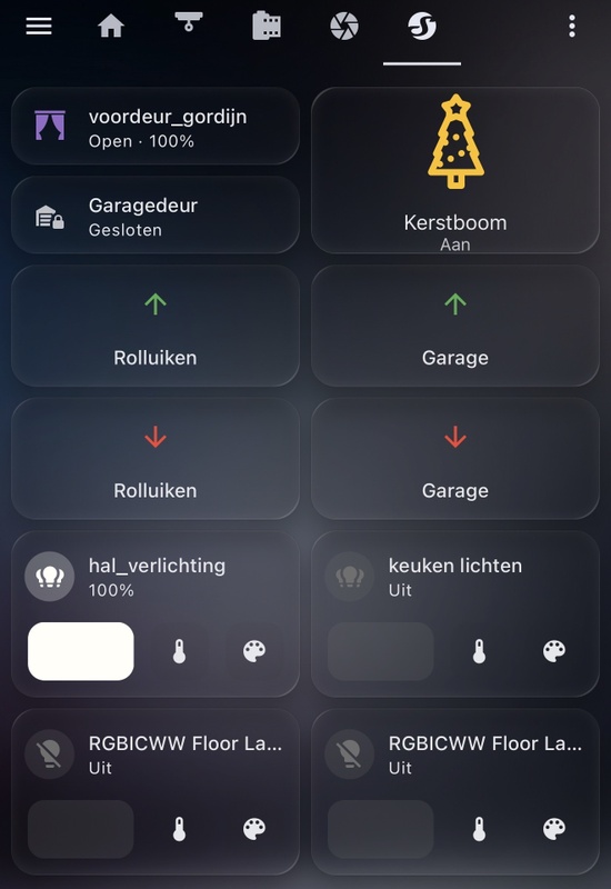

BiG-GuY schreef op zondag 7 december 2025 @ 09:47:
Ik gebruik de XL, en de laadtijd per pagina is misschien 1-2s, dus vind ik prima bruikbaar.
Afbeeldingslocatie: https://tweakers.net/i/A2UKThYcJzidJfAOKBZy3JZPt50=/x800/filters:strip_icc():strip_exif()/f/image/3DCgBCTa65TkSiPKk6twYWxw.jpg?f=fotoalbum_large
Deze testpagina duurt 10 seconden. En waar op telefoon en tablet alles werkt, hier klik ik en niets of een vertraging of foutmelding. Heb de laatste versie van de firmware. Wifi accespoint denk ik 3 meter verder. Heb de kleinste en de XL versie en ben van beiden niet onder de indruk. Ik wil vooral dat kleine display in de hal, 4 knoppen en voldoende. Maar die XL in de keuken zou toch mijn oude iPad moeten kunnen vervangen ?
Ik gebruik de XL, en de laadtijd per pagina is misschien 1-2s, dus vind ik prima bruikbaar. Heb zelfs een live camera feed van mn Unifi G4 Doorbell die 24/7 live video weergeeft in het dashboard dat werkt gewoon prima. Bedoel je een volwaardige reboot die zo lang duurt? Want dat doe ik zelden. Ik laat het scherm gewoon dimmen als er niemand in de buurt is.
Ik heb sinds kort ook een Shelly XL, maar merk wel dat live videobeelden van m'n G6 PTZ extreem schokkend gaan, vooral als de PTZ nog beweegt. Ik heb verschillende camera settings geprobeerd maar dat lijkt niets te helpen. Oude opnames/events terugkijken gaat wel weer vloeiend. Misschien moet ik eens met een rtsp feed gaan klooien, daar kan je ook lagere resoluties doorsturen/.
peterpijpelink schreef op zondag 7 december 2025 @ 10:29:
Dat is heel langzaam, bij mij openen best complexe dashboards 1-2s

  • BiG-GuY
  • Laatst online: 10:02
BiG-GuY
fsfikke schreef op zondag 7 december 2025 @ 11:02:
Ik heb de Encoding teruggezet naar Standard i.p.v. Enhanced, zodat de camera's in H.264 werken i.p.v. HEVC. Dat zorgde ervoor dat de live feed wel stabiel werkte. Van de deurbel heb ik gewoon de HQ videostream wat 1600x1200 is die nu live weergegeven wordt zonder merkbare haperingen. Je kan in de Unifi Protect integratie in HA ook de Medium en Low Quality streams aanzetten, standaard staat alleen High Quality aan.
[ Voor 7% gewijzigd door BiG-GuY op 07-12-2025 13:15 ]
  • BiG-GuY
BiG-GuY
De RK3566 is nog steeds geen supersnelle SoC. In verhouding tot andere wall panels wel, maar afhankelijk van hoe oud je iPad is of die niet nog steeds sneller is.
Wel zie ik niks bijzonders in je dashboard, ik heb veel meer elementen en als ik tussen de pagina's wissel door een knop in te drukken is het laden echt maar 1-2s tussen de pagina's. Ook bij teruggaan naar de hoofdpagina waar de livestream actief is.
Heb je iets van Custom Components actief voor je dashboard? Sowieso zie ik een thema, weet niet of die specifiek zwaar kan zijn.
Heb zelf een thema gemaakt die grotendeels lijkt op de originele, maar dan zonder de accentrand. Elke kamer knop laat dynamisch zien of er een lamp aanstaat in de kamer en dat update ook direct. Onderstaande screenshot is even via mijn laptop gemaakt via mijn normale account, de Wall tablet heeft zijn eigen beperktere account.

  • HuismAndré
  • Laatst online: 04:55
HuismAndré
-Pardon my French, I'm Dutch-
peterpijpelink schreef op zaterdag 6 december 2025 @ 23:06:
Een stokoude Amazon Fire HD8 tablet (heeft nog usb-micro dus ga maar na). Wordt wel hoofdzakelijk gebruikt als display (maar ook bedienen van switches en zo gaat dikke prima). 2e hands op Marktplaat/Ebay voor 25 euro per stuk. Kunnen probleemloos 24/7 aan de USB voeding hangen (in mijn geval een 5,1V adapter van een Karcher stomer aangezien een 5V voeding net te veel verliest door de hergebruikte bekabeling van de CV thermostaat). Werkt al een jaar of 2-3 feilloos.
Accutemperatuur wordt 24/7 bijgehouden (tablets hebben daar zelf een sensor voor die je daarna alleen maar beschikbaar hoeft te maken in HA). Ingebouwde lichtsensor wordt eveneens gebruikt (voor het bepalen van de lichtstanden). Deze oude Fire HD 8 is een erg zuinig ding (uit het hoofd iets van 1,2W in standby en 1,8W gemiddeld met beeld aan (ooit gemeten met een USB meter maar de metingen kan ik niet terugvinden dus doe ik het uit het falend geheugen)).
Wij gebruiken het scherm vrijwel alleen maar als display (vandaar de "king size" interface zodat je deze prima vanaf de bank kunt bekijken). In de gameroom heb ik nog een extra interface neergezet in de vorm van een oude Moto G10 telefoon (met ook daarop Fully Kiosk). Bevalt eveneens erg goed. Overigens laat ik die meehobbelen met de slimme USB voeding die o.a. ook de lokale switch voedt (en mocht de accu ooit onder de 40% dan wordt deze USB voeding speciaal voor de G10 aangezet (is nog nooit gebeurd)). Scherm daar staat aleen aan als er iemand in de ruimte is (licht en elektrische apparaten als sensor).
Afbeeldingslocatie: https://tweakers.net/i/27j167dWhcSwwYvGpp5nxWAYSlQ=/800x/filters:strip_icc():strip_exif()/f/image/M2IphOcRRpJsz35mZ22nrnKe.jpg?f=fotoalbum_large
Afbeeldingslocatie: https://tweakers.net/i/rxEQoqSEK3PYQuPLoBbvm9X3o08=/800x/filters:strip_icc():strip_exif()/f/image/VwaKl9ADRFB6a4S0wyM3BBpx.jpg?f=fotoalbum_large
André Huisman (www.new-line.nl)

BiG-GuY schreef op zondag 7 december 2025 @ 12:40:
Nee terug gezet naar standaard dashboard en dit zijn mushroom cards, niets speciaal. Maar wisselen scherm is zo 5-8 seconden. Niet goed werkbaar wat mij betreft.
  • BiG-GuY
BiG-GuY
peterpijpelink schreef op zondag 7 december 2025 @ 13:23:
Mushroom Cards zijn custom, niet native. Ik ben zelf al een tijd terug overgestapt op de Tile cards die Home Assistant native zijn. Toevallig ook ontwikkeld door degene die Mushroom Cards gemaakt heeft.
Nu heb ik zelf al meer dan een jaar geen Mushroom Cards gebruikt, dus geen idee of die zwaarder zijn om te laden. Mijn Dashboards zijn grotendeels Tile cards. De camerafeed is een picture-entity card.
snap ik, heb al test die items nu als Tile cards gemaakt. Maar als die display alleen lekker werkt met native kaarten en dit soort tekortkomingen, dan ga ik sparen voor een touchscreen en een raspberry Pi5 of zo. Voor dit geld mag je toch verwachten dat je een vlot werkend display krijgt?

  • Borromini
Borromini
Mislukt misantroop
Bubble card:
YAML:
      - type: custom:bubble-card
        card_type: button
        button_type: state
        entity: sensor.teller_lichten
        icon: mdi:lightbulb
        card_layout: normal
        styles: |-
          ha-card {
            --bubble-main-background-color: rgba(255,255,255,0.1) !important;
          // Dit moet JS zijn (!)
          if ( hass.states['sensor.teller_lichten'].state === '0' ) {
            ${card.querySelector('.bubble-state').innerText = 'Alle lichten uit'}
          else if ( hass.states['sensor.teller_lichten'].state === '1' ) {
            hass.states['sensor.teller_lichten'].state + ' licht aan'}
          else {
            hass.states['sensor.teller_lichten'].state + ' lichten aan'}
Ik heb me hiervoor geînspireerd op deze (eenvoudigere) code:
YAML:
                card_type: button
                button_type: state
                entity: counter.sheetchangecounter
                show_name: true
                show_last_changed: false
                show_attribute: false
                attribute: icon
                icon: mdi:bed
                styles: >-
                  ha-card {
                  ${card.querySelector('.bubble-name').innerText =
                  hass.states['counter.sheetchangecounter'].state + ' nights' }
                  ${card.querySelector('.bubble-state').innerText = 'since last
                  sheets change' }
[ Voor 28% gewijzigd door Borromini op 07-12-2025 16:19 ]
  • Septillion
  • Laatst online: 10:10
Septillion
@Borromini Onder styles moet alles CSS zijn. En om JS te kunnen doen gebruik je ${ }. Dus ook je if-elif-else moet dus tussen die markeringen. Denk dus iets als:
YAML:
        card_type: button
        button_type: state
        icon: mdi:lightbulb
        card_layout: normal
        styles: |-
          ha-card {
          ${if ( hass.states['sensor.teller_lichten'].state === '0' ) {
              card.querySelector('.bubble-state').innerText = hass.states['sensor.teller_lichten'].state + ' licht aan'
            else {
              card.querySelector('.bubble-state').innerText = hass.states['sensor.teller_lichten'].state + ' lichten aan'
Ik weet alleen niet of het multi line leuk vind...
