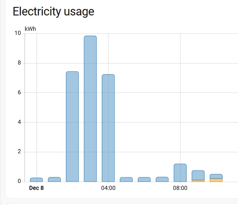

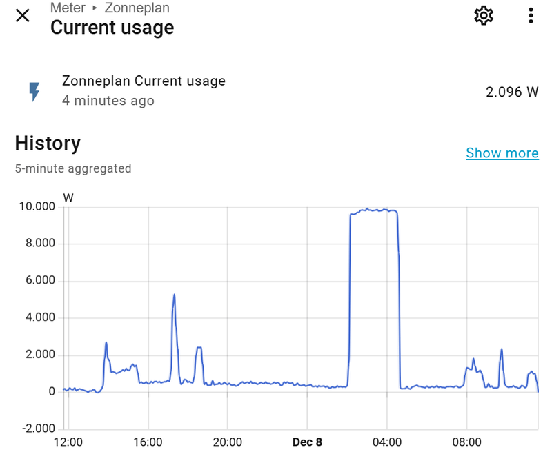

Zijn er hier meer mensen waarbij het 'energy' overzicht van HA niet altijd even accuraat is?
Ik heb vannacht van 2:00 tot 4:30 de auto geladen, ik zie in zowel mijn Zonneplan app als in de Zonneplan integratie in HA dat er dan continue ~9,7KW wordt getrokken. Sluimerverbruik van huis is zo'n 250W.
Afbeeldingslocatie: https://tweakers.net/i/jj5smwOWw_Fmdnf4b2Vy6ijXayU=/800x/filters:strip_exif()/f/image/6nbbmDydmKwoO8nvrbygNBaz.png?f=fotoalbum_large
Kijk ik echter in het energy overzicht zie ik dat er tussen 2:00 en 3:00 7,4kWh is verbruikt, tussen 3:00 en 4:00 9,8kWh en van 4:00 tot 5:00 7,2kWh.
Afbeeldingslocatie: https://tweakers.net/i/chfaJrwnqCc9xFEMn31klVlsEWk=/800x/filters:strip_exif()/f/image/hrr9xC0gVoo4bCGTGcMkuk4Q.png?f=fotoalbum_large

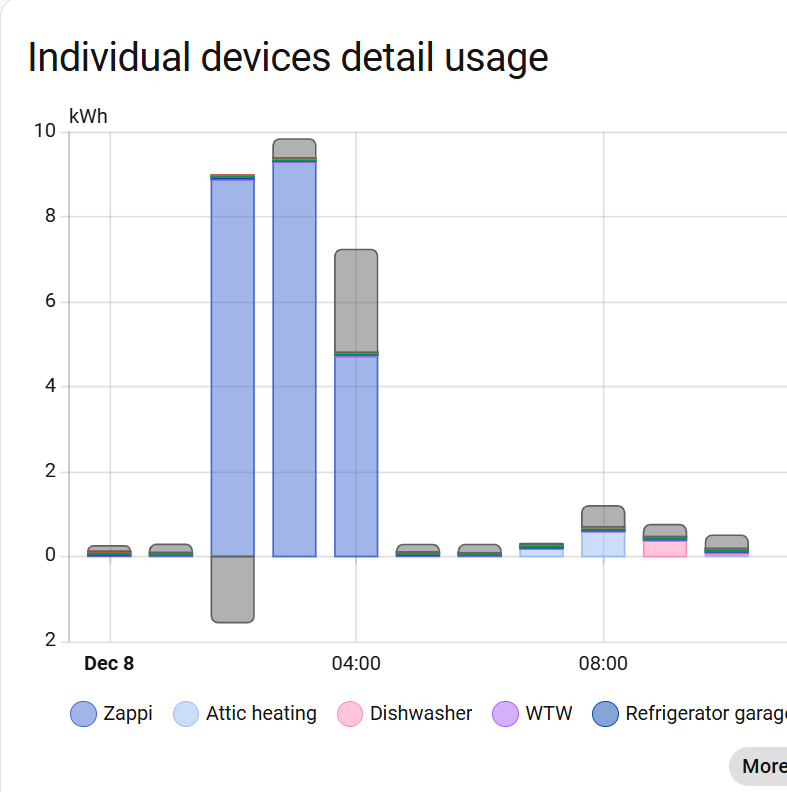

Ook bij het 'Individual device detail usage' zie ik soms dat ik midden in de nacht ineens -2kWh untracked consumption heb...
Afbeeldingslocatie: https://tweakers.net/i/WJGuWXaJCg12wXaocw8CbJL73uw=/fit-in/4000x4000/filters:no_upscale():strip_exif()/f/image/eEqHBX45OvBruVLHbogtpMUc.png?f=user_large

@Card Nox Dat heb ik hier inderdaad ook! Tussen 1:00 en 2:00 -0,783 kWh ongetraceerd verbruik!
Afbeeldingslocatie: https://tweakers.net/i/OzP1g1rnD2s3CVpz1bjMksslW54=/fit-in/4920x3264/filters:max_bytes(3145728):no_upscale():strip_icc():strip_exif()/f/image/Zm7C7XB3Mk5lonkBNZ5Guafo.jpg?f=user_large
@D4NG3R
Ik denk trouwens dat ik de oorzaak bij mij weet.
Het negatieve verbruik wordt alleen getoond als mijn Zehnder WTW zijn verbruik doorgeeft.
Deze geeft zijn verbruik door bij iedere 1 kWh aan verbruik (lange tijdsperiode dus niet iedere 5 minuten), wat ervoor kan zorgen dat dit de overige metingen door de war gooit!
Maar eens kijken om het verbruik wat accurater/vaker te krijgen van de WTW.

@Card Nox @loyske Bekijk de individuele apparaten even, het ongetraceerd verbruik is simpelweg het totaalverbruik bij de meter (import + intern gebruik inverter/accu) minus het verbruik van de individuele apparaten.
Als je bij wijze van 5000Wh (bij de meter) verstookt hebt, maar je individuele apparaten vermelden 5500Wh, heb je een ongetraceerd verbruik van -500Wh.
Ik zie die Zappi tot ~9kWh gaan, terwijl het totaal verbruik maar tot ~7.8kWh gaat.
Om 4:00 zie ik dan weer een gigantisch positief ongetraceerd verbruik. Vermeld dat ding wellicht pas heel laat het verbruik?

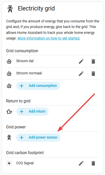

Weet iemand hier toevallig waar 'Grid Power' op het energiedashboard voor dient? Ik herinner mij niet deze ooit eerder te hebben gezien, maar het is ook alweer even geleden dat ik bij deze instellingen keek:
Afbeeldingslocatie: https://tweakers.net/i/a9fWLrE7hmTm9GQc1rMmSUa_C3M=/fit-in/4000x4000/filters:no_upscale():strip_exif()/f/image/rXxxUyDuNCVWmb3J6XSbFUCM.png?f=user_large
Dit is nieuw sinds 2025.12 en voegt informatie over Power toe aan het Energy Dashboard.

@TheFes Thanks. In een grijs verleden ooit een keer een custom energy dashboard gedraaid voor het weergeven van die data, maar het is tof dat het nu ook gewoon natively kan. :)
Afbeeldingslocatie: https://tweakers.net/i/W3NNbb73_qQ0kLt_iU-86pjM9Nw=/fit-in/4000x4000/filters:no_upscale():strip_exif()/f/image/bxBI9vW8bCxH3CklZbY3vFhH.png?f=user_large

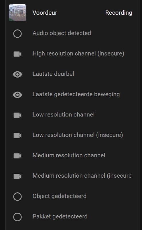

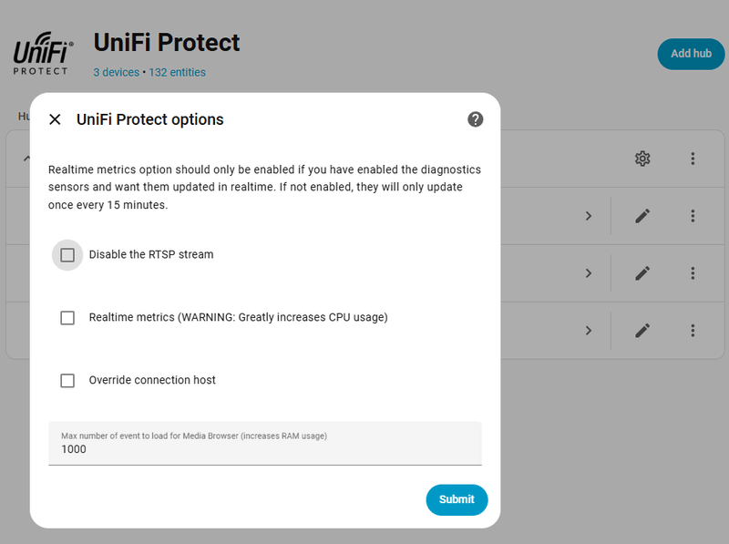

BiG-GuY schreef op zondag 7 december 2025 @ 12:32:
Ik heb de Encoding teruggezet naar Standard i.p.v. Enhanced, zodat de camera's in H.264 werken i.p.v. HEVC. Dat zorgde ervoor dat de live feed wel stabiel werkte. Van de deurbel heb ik gewoon de HQ videostream wat 1600x1200 is die nu live weergegeven wordt zonder merkbare haperingen. Je kan in de Unifi Protect integratie in HA ook de Medium en Low Quality streams aanzetten, standaard staat alleen High Quality aan.
Waar doe je dat? Ik de settings van de integratie zie ik die optie niet, en ik zie ook geen disabled entities bij de camera's.
Afbeeldingslocatie: https://tweakers.net/i/xmAoXcN6AA9usLpm2B3EFdP0XPo=/800x/filters:strip_exif()/f/image/a8puqSD1sx73zjNt4N8yEcMt.png?f=fotoalbum_large
De Zappi laat nagenoeg realtime het verbruik zien.
Mbt het ongetraceerd verbruikvan -500Wh, ik snap het idee maar er is niets van stroom opwekt in de nacht hier, dus het zal vast ergens een timing issues oid zijn.
Fijn/niet fijn dat ik niet de enige bent.
D4NG3R schreef op maandag 8 december 2025 @ 13:42:
Die heb ik niet bij mij erbij staan.

  • BiG-GuY
BiG-GuY
fsfikke schreef op maandag 8 december 2025 @ 13:49:
Ik heb wel 'uitgeschakelde' entities per camera:
Afbeeldingslocatie: https://tweakers.net/i/o1pwI6j1KX7IDlGtGBIbg8q_PzQ=/x800/filters:strip_icc():strip_exif()/f/image/F3nftGC4zhwqtoWuvfq1DgOu.jpg?f=fotoalbum_large
Heb in het verleden wel ook Scrypted gebruikt, die zette alle RTSP streams aan, mogelijk staan die standaard uit. Dit kan je aanzetten per camera binnen Unifi Protect zelf onder Settings -> Share Livestream.

Card Nox schreef op maandag 8 december 2025 @ 14:19:
Uitzoeken dus waarom je totaalverbruik (P1 meter?) lager ligt dan het verbruik wat de Zappi in hetzelfde tijdsbestek vermeld. :)
Zit er dus in sinds 2025.12, realtime data is altijd leuk. :D

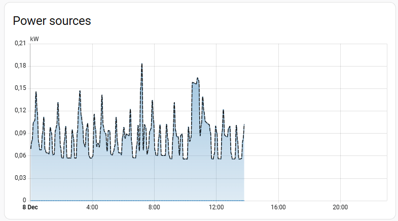

Ik zie dat je in het energie dashboard nu ook vermogens op kunt geven, tof hoor. Bij vermogen van het net, vul ik daar netto in (dus verbruik min teruglevering?) of echt puur de afname?
  • TheFes
  • Laatst online: 09:23
TheFes
zunrob schreef op maandag 8 december 2025 @ 15:06:
Je kunt meerdere sensoren opgeven, maar dan moet die voor teruglevering negatieve waardes geven. Anders kan een netto sensor ook.

Zijn er hier toevallig meer mensen waarbij de forecast.solar niet meer werkt in het Energy Dashboard?
Ik heb de integratie al herladen (blijft mooi gegevens doorgeven), verwijderd/terug toegevoegd aan het dashboard, Home assistant herstart, etc. niets werkt.
  • Ronker32

SonnyBBQ schreef op dinsdag 9 december 2025 @ 11:37:
gebruik jij forecast.solar in het energy dashboard? Waarom zou je een voorspelling gebruik in je dashboard? Zou eigenlijk zelf niet weten waar je forecast kunt toevoegen in het energy dashboard
Werkt hier prima, zit nog wel op 2025.12.1. Zal eens kijken of het met 2025.12.2 stuk gaat.
Kenhas schreef op dinsdag 9 december 2025 @ 11:48:
Waarom niet? Als je een dedicated dashboard voor energie hebt is dat toch een logische plek? :P
Ja. Om een ruw idee te krijgen wat ik kan verwachten qua opbrengst/uren. Zie hieronder, je moet het toevoegen bij je zonnepanelen.
In het 'summary' overzicht zie ik het niet meer zoals eerst, maar als je bovenin op 'energy' kijkt zie je wel weer de forecast. Wellicht is dat ook bij jou zo waardoor je denkt dat het niet meer werkt? Voor mij was het ook even anders dan wat ik gewend was.
  • Kenhas
  • Laatst online: 10:56
@Gizz @SonnyBBQ Weet niet hoe lang dat er al in zit maar had nog niet opgemerkt dat dit in het energy dashboard zat. Maar zelf een dashboardje gemaakt met enkel de nuttige zaken: opbrengst zonnepanelen, status batterij, voorspelling zonneopbrengst en een paar verbruikers.
Als ik dan eens statistieken wil bekijken, gebruik ik het energy dashboard.

Witlof schreef op dinsdag 9 december 2025 @ 13:30:
Zoooo, dat was 'em inderdaad. 8)7 Totaal overheen gekeken. Bedankt om me wakker te schudden.
