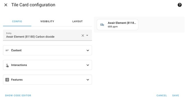

Quad schreef op zondag 22 juni 2025 @ 16:12:
Iemand anders hier ook dat wanneer je een card in een section aanpas, deze standaard de visibilty (indien geconfigureerd) weghaalt en de breedte terug op full width zet? Behoorlijk irritant.
Ja, heb ik ook. Is een bugje ergens.

Ben nu bezig mijn luchtkwaliteitsmeters samen te brengen op het ā€œLuchtkwaliteitā€ tabblad van mijn dashboard en vind dat ook weer een perfect voorbeeld van het niet intuĆÆtief zijn van de HA interface. :|
Deze Awair Element luchtkwaliteitsmeter wordt nu zo weergegeven op het tabblad (kijk even door de edit mode heen, heb geen nieuwe screenshot gemaakt omdat ik deze al had ;) )
Luchtkwaliteit Dashboard tab
Waarbij de titel van het blok ā€œAwair Element (81180)ā€ is maar ook alle waarden daaronder worden weergegeven door een tekst startend met ā€œAwair Element (81180)ā€ wat zinloos is want op de card zie ik nu voor elke meetwaarde enkel ā€œAwair Element (ā€¦ā€ staan terwijl ik daar natuurlijk de tekst die betrekking heeft op wat hij meet wil zien; ā€œCO2ā€, ā€œLuchtvochtigheidā€, etc.
Maar dat valt nu allemaal weg omdat het helemaal achteraan staat.
Dus ik denk ik edit die entries met het potloodje en pas de naam aan, easy peasy ;)
Bij deze bijv de lange tekst ā€œAwair Element (81180) Carbon dioxideā€
HA - Edit Title Card configuration
Aangepast naar simpelweg ā€œCO2ā€.
En zo ook voor de rest van de waarden maar dat had niet bepaald het gewenste effect; namelijk dat er nu helemaal geen waarden meer worden weergegeven omdat het de entiteit naam is die je daar aanpast en niet de display naam. :X
Waarom zou ik vanuit deze plek in de interface überhaupt een willekeurige entity naam willen kunnen ingeven (die niet bestaat en dus altijd tot een weergave fout leidt), en is er tegelijkertijd geen optie om een display name in te vullen 8)7
Ik zit hier toch in een interface voor het weergeven van zaken in mijn dashboard, niet in device configuratie! ;(
Of beter nog, maak gelijk een goede displayname op basis van device- en entiteitnaam zodat de gebruiker het niet sowieso hoeven aan te passen, want kan me niet voorstellen dat de huidige standaardweergave voor het meerendeel van de gebruikers handig is.
Het zal ongetwijfeld kunnen om de weergavenaam aan te passen maar nu moet ik voor zoiets simpels als het een beetje normaal kunnen weergeven van device waarden op een dashboard op internet gaan zoeken terwijl dat bij goed GUI design helemaal niet nodig zou zijn geweest.
Erg jammer en gemiste kans van HA voor een soepele gebruikerservaring.

@Vliegvlug: een hoop tekst, maar snap niet helemaal wat je bedoelt. Iets over naamgeving.
Als je in bulk namen wilt aanpassen, kun je dat sneller in YAML-modus.
Zoveel mensen, zoveel wensen... Ikzelf herken niet de functionaliteit die je graag zou willen.

Vliegvlug schreef op woensdag 25 juni 2025 @ 11:05:
[Afbeelding: HA - Edit Title Card configuration]
Dat klopt, dat wordt ook duidelijk aangegeven doordat je in het veld entity aan heht werk bent. Niet in een veld dat naam heet.
Omdat deze plek de tile card is die je aan het instellen bent. Je kunt hier instellen welke entities in de tile card weergegeven moeten worden.

CappieL schreef op woensdag 25 juni 2025 @ 11:17:
Ik geef toe dat het veel tekst is maar komt simpelweg op dit neer:
  1. Ik voeg een device toe aan een dashboard en de standaardweergave is op zijn zachtst gezegd suboptimaal
  2. Ik wil de weergave aanpassen en dat blijkt niet te kunnen vanuit de interface
Van de zotte dat je dat via een yaml zou moeten doen als het geen bulk is en is voor een reguliere gebruiker zoals ik die geen programmeur is zeker niet sneller. Nooit wat gedaan met yaml ook.
Bevestigd alleen maar weer wat ik al eerder heb gezegd dat HA gericht is op programmeurs en niet makkelijk te gebruiken voor normale gebruikers.
Jij vind die standaard displayname weergave dus prima?
Dat je de naam van de waarde die wordt weergegeven niet kan lezen omdat de devicenaam ervoor wordt gezet?
Zou kunnen natuurlijk maar voor meerderdeel van de mensen zal dat niet zo zijn durf ik wel te gokken. ;)
Dat zag ik daarna ook staan maar is niet wat ik daar zou verwachten vandaar dat ik er eerst overheen las.
Maar dan nog, waar is de displayname optie…
Dat blijkt inderdaad, en is een noodzakelijke functie maar de optie hoe je dat vervolgens weergeeft ontbreekt compleet en dat is mijn punt waar je aan voorbij gaat.

Vliegvlug schreef op woensdag 25 juni 2025 @ 11:29:
Met je eens dat het onhandig is dat hij de default Device naam + entity naam gebruikt, waardoor de tekst altijd afkapt, maar de reden is, dat je van sommige devices er meerdere kunt hebben en je dus 10x dezelfde entities hebt van alle 10 devices.
Je kunt de (weergave) naam overigens prima in de weergave via userinterface aanpassen.
In Edit mode, in je edit van je card: in je specifieke screenshot: klik op de harmonica "Inhoud"/"Content" en daar kun je "Naam" en "Icoon" (en kleur en andere weergave dingen) aanpassen.
Vervolgens kun je bij "Interactions" nog het gedrag aanpassen als je de card aanklikt. Default: zie geschiedenis. Maar bij een schakelaar kun je ook schakelen kiezen of een selector.
De andere methode om de naam te wijzigen:
Ga via Settings naar je Devices, en edit daar de naam van je entities. Dus niet je entity-id aanpassen, maar de weergave naam. Dan zal hij overal waar je de naam in je dashboard nog niet hebt gecustomised die nieuwe weergave naam weergeven.

Vliegvlug schreef op woensdag 25 juni 2025 @ 11:33:
Als je onder de entity op content drukt kun je de naam, het icoontje en de kleur aanpassen:
Afbeeldingslocatie: https://tweakers.net/i/lWjVH7hfpbf0GP_fc4d0SbcdivM=/fit-in/4000x4000/filters:no_upscale():strip_exif()/f/image/VlJ7zYMHhD6SXyRDEpodUxKw.png?f=user_large
De naam wijzigen kan voor zover ik weet bij elke card, al kan de plek wel iets verschillen. Bijvoorbeeld bij de Entities Card doe je het door op het potloodje achter de entitiy te klikken:
Afbeeldingslocatie: https://tweakers.net/i/Gp7-5KDZK-YpwMao0GMf4PaIg5M=/fit-in/4000x4000/filters:no_upscale():strip_exif()/f/image/FqBk9RfLtSNmNXm11LNmg1c5.png?f=user_large
En ook buiten een card kun je een reguliere naam een aan entity geven, door dat in het configuratiescherm van de entity te doen. Voordeel daarvan is dat je daarna bij alle cards en andere dingen die je maakt, waarin je die entity gebruikt, direct die ingestelde naam ziet.
edit: @Get!em was me voor :)

@Get!em & @Gizz dank voor de uitleg!
Had geen moment door dat ā€œContentā€ de plek was om iets aan de weergave te veranderen.
Moet blijkbaar meer gaan rondklikken ipv op basis van de naam aannemen dat het er niet is. :X

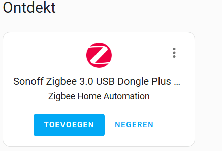

  • Laatst online: 31-10 07:12
Hallo,
Ik ben nieuw met HA. Ik gebruik in een test-opzet, een oude laptop waarbij ik het e.a. het geinactiveerd.
Het stroom verbruik is 7-8 watt idle.
Ik heb HAOS geinstalleerd in een VM onder Proxmox.Ik heb de ADD-ONs: Moscitto Broker en Zigbee2MQTT geinstalleerd.
De MQTT integratie werd automatische geactiveerd.Ik heb een SONOFF dongle E.
Ik heb deze aangesloten. Deze wordt onder Proxmox herkent als : (lsusb-command uitgevoerd):
Bus 002 Device 002: ID 10c4:ea60 Silicon Labs CP210x UART Bridge
In HA, wordt het apparaat herkent als: "Ziggo2MQTT Bridge"
Ik zie dit doordat de MQTT integratie aangeeft dat er 1 apparaat is.Ik heb ook een IKEA-slimme stekker , laten "discoveren". Dit ging goed. Ik moest hem wel dicht bij de laptop aansluiten. Op afstand ging het discoveren niet. Eenmaal ontdekt werkte de slimme stekker wel op veel grotere afstand.
Enfin ik dwaal af. Het punt is. De coordinator werkt blijkbaar.Maar het apparaat heet niet "Sonoff USB 3.0 Zigbee Dongle Plus etc", maar Ziggo2MQTT Bridge.
Ik krijg wel onder "apparaten en diensten"-sectie. Een opmerking: Ontdekt: Sonoff 3.o Zigbee Dongle Plus. Alhoewel er dus een coordinator bekend is en werkend is. Wanneer ik "Toevoegen" selecteer, dan krijg ik uiteindelijk de boodschap:Kon het USB-apparaat niet onderzoeken.
Afbeeldingslocatie: https://tweakers.net/i/Pkp4dWwn0ma7oeDEBqEV-KvI-e4=/fit-in/4000x4000/filters:no_upscale():strip_exif()/f/image/Rv4uTV3bxPOW28Tl6JfEVmG9.png?f=user_large
Waarom wordt de SONOFF niet herkent met de correcte naam? maar met een andere naam. En waarom ontdekt HA hem uiteindelijk blijkbaar wel onder de correcte naam, maar kan ik hem niet toevoegen? Jullie hulp wordt zeer gewaardeerd!
  • Septillion

Septillion
@demonk Het is ook niet zo zeer de stick die je in HA ziet als "Zigbee2MQTT Bridge" maar gewoon generiek Z2M. Vandaar dus gewoon die naam.
Dat je hem nu ook als ontdekt ziet is met ZHA als integratie. De stick kan met zowel Z2M als ZHA werken maar er kan maar een integratie tegelijk de stick gebruiken. Als je al Z2M hebt de ontdekking door ZHA gewoon negeren.
  • demonk
@Septillion Hartelijk dank!.
Het is duidelijk. De stick was al gealloceerd aan MQTT integratie. Kon dus niet meer op andere wijze gealloceerd (ZHA). Ik had de broker en z2m add-ons al verwijderd en toen toevoegen uitgeprobeerd. DIt werkte wel.
Vervolgens toch add-ons weer toegevoegd en alles werkt weer zoals het hoort. HA had zelfs mijn slimme stekker "onhouden", ondanks verwijderen van add-ons.
Nu nog uitzoeken waarom de ikea plug, alleen van dichtbij wordt ontdekt . En verder krijg ik mijn tuya slimme plug niet (automatisch) ontdekt. Maar moet ik nog eens bekijken en kom hier wellicht op terug.
nogmaals, bedankt!
