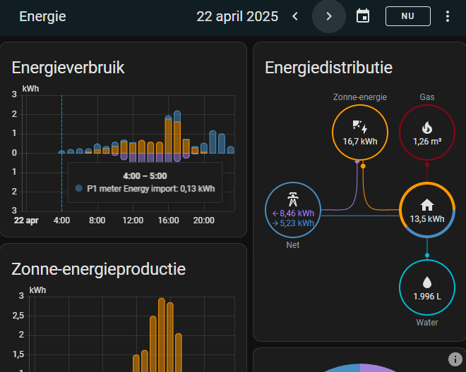

Hey all,
Newbie ogv HA hier.
Heb keurig de data voor vermogen en water in HA gekregen met als bron homewizards p1-meter.
Bij gas echter komt er alleen een totaalachtig getal en kan ik alleen de entiteit gasmeter vinden die daarmee komt.
Enig idee hoe ik actueel verbruik en geschiedenis van verbruik in ha kan krijgen obv de P1?
(Bij vermogen heb ik bv totaal actueel en per fase maar voor gas 1 optie)
[ Voor 10% gewijzigd door boefje79 op 24-04-2025 15:42 ]

boefje79 schreef op donderdag 24 april 2025 @ 15:39:
Hey all,
Newbie ogv HA hier.
Vermogen is niet echt nuttig voor HA. Iig niet als je dat in het Energy Dashboard wilt hebben. Daarvoor wil je namelijk energie entities hebben. Het liefst degenen die altijd optellen.
Gas is hierbij dus juist goed, want dat is de entity die je al hebt. Als je voor water en stroom ook de altijd optellenden entities kan vinden kan je die toevoegen bij het Energy Dashboard en dan zou het verder prima moeten werken.
Kia E-Niro 2019 Executiveline. OTGW/HA Enthousiasteling.
  • boefje79
  • Laatst online: 27-11 22:41
Dutchess_Nicole schreef op donderdag 24 april 2025 @ 15:46:
Ik heb wat grillen in afname van gas. Dat zie ik goed terug in homewizard maar in bv tado tbv de cv-aansturing zie ik geen oorzaal voor die afname.
Ik kreeg de tip om dmv meer inzicht vanuit HA op onderzoek uit te geen wat die grillen in afname gas kan veroorzaken.
Dus vandaar dat ik voor bv 24-uur/afgelopen week inzage wil in gas/water/energie zodat ik die over andere getallen heen kan leggen om op zoek te gaan naar de oorzaak
Dat is de enige meetwaarde voor gas die je via P1 uit je meter krijgt. Je mist dus niets :)
Niet. Of in ieder geval niet accuraat. Bij een DSMR5.0 meter wordt de gasstand 1x per 5 minuten doorgegeven.
Dat zou je in HA kunnen omrekenen naar een soort gemiddeld aantal liter gas per seconde tijdens de laatste meetinterval van 5 minuten (berekening: (nieuwe meterstand - vorige meterstand)/300 * 1000), maar ik vraag me af wat je daar in de praktijk aan hebt?
Dat gaat vanzelf nu HA je data binnenkrijgt. Verder terugkijken in het verleden, voordat HA data kreeg, kan natuurlijk niet.
Het is handig om het ingebouwde energy dashboard te gebruiken binnen HA voor mooie overzichten.

boefje79 schreef op donderdag 24 april 2025 @ 16:00:
Een veel voorkomende oorzaak is het pendelen van je CV ketel. Als je de branderstatus uit kunt lezen (zoals bij Intergas ketels) dan kun je daar wel zien of de ketel wel of niet pendelt. Ook aan de temperatuur van het CV-Water kun je zien of de ketel pendelt. Overigens is pendelen geen ramp (maar het is niet verkeerd om te werken richting een minimalisatie ervan). Zie ook de CV Tuning topics.
André Huisman (www.new-line.nl)

boefje79 schreef op donderdag 24 april 2025 @ 16:49:
Thanks! Op dagen dat dit gedrag er is is er tussen 02:00 en 06:00 uur al €3,50 doorheen dus dat telt aardig op…wel fijn om te weten dat de ketel er op zich wel tegen kan.
Maar zou het graag achterhalen en voorkomen, want vreemd verschijnsel
Niks vreemds aan. Het gros van de CV ketels is véél te groot voor het huis dat het moet verwarmen (maar vaak wordt dat zo gekozen vanwege het warmwatercomfort). Zelf heb ik een paar jaar geleden gekozen voor een Intergas Xtreme 30 (die terug kan regelen tot 3.6kW). En zelfs dat is teveel als alleen de vloerverwarming boven wordt aangesproken (3kW). Veel CV ketels kunnen echter niet verder terugregelen dan 6-7kW (en dan zit je in een modern huis dus absoluut te pendelen zonder dat je daar wat aan kan doen).
Overigens is 3,5 euro (uitgaand van 1,3 euro per m3) in 4 uur tijd (midden in de nacht) ook weer niet zo idioot veel. Dat komt neer op 0,67 kuub (of ca. 6.7kWh) per uur. Als je huis suboptimaal geïsoleerd is (jaren 90 huis of ouder, zonder WTW) is het zelfs heel normaal.

Goedemiddag,
Vanmorgen kwam ik erachter dat ik mijn geschiedenis van het enegy dashboard kwijt ben!
Ik heb mijn systeem sinds begin 2024 draaien en zie nu in de geschiedenis dat de data vóór 22 april weg is... Afbeeldingslocatie: https://tweakers.net/i/ChCVafAwnheJDqCLhLk436n36PI=/fit-in/4000x4000/filters:no_upscale():strip_exif()/f/image/sTRmREHTRz3DWU4CsHwbt5o8.png?f=user_large
HA maakt netjes backups van de data dus ik zou een oudere backup terug kunnen zetten. In de logboek zie ik het onderstaande terug; :(
2025-04-22 04:15:14.837 ERROR (Recorder) [homeassistant.components.recorder.core] Unrecoverable sqlite3 database corruption detected: (sqlite3.DatabaseError) database disk image is malformed
Is er een manier om data van de afgelopen dagen met de geschiedenis samen te voegen?

@Stef012
Voor zover ik begrepen heb “onthoudt” HA enkel de gegevens van de laatste 7 dagen, dus dit kan kloppen met wat je aangeeft
Ik ben zelf ook op zoek naar een oplossing om dit langdurig in een database op te slaan
Ik denk dan aan Influx met Grafana om het ook weer zichtbaar te maken in een grafiek
Wie heeft er tips?

  • Stef012
  • Laatst online: 28-11 07:38
hemertje schreef op zaterdag 26 april 2025 @ 13:49:
@Stef012
Wie heeft er tips?
Het gaat bij mij om mijn energiedashboard. Deze kon ik tot voor kort nog de gehele uptime terugzien, nu alleen de afgelopen dagen. Ik ben bang dat ik terug moet naar mijn laatste backup voordat dit foutging dan ben ik alleen de afgelopen dagen kwijt..
  • RobertMe
RobertMe
@Stef012
Dit klopt niet. De recorder houdt alle gegevens bij en doet dit, ik meen, voor 10 dagen (maar kan ook 7 zijn), en dit is instelbaar.
Echter gebruikt het energy dashboard niet de recorder maar de long term statistics. En die long term statistics worden oneindig bewaard. Waarbij de long term statistics in dit geval (van verbruik) puur het verbruik per uur bevatten, dus hoeveel de meterstand tussen het begin en eind van het uur gewijzigd is. Dus 1 waarde per uur, terwijl als je bv DSMR5 gebruikt je in de recorder 3600 meetpunten voor elk uur hebt (immers geeft de DSMR5 meter elke sec de gegevens door).
Daarnaast is @Stef012 de gegevens sinds begin 22 april kwijt, en dat is nog niet eens 7 dagen geleden ;)
  • RobertMe
RobertMe
Stef012 schreef op zaterdag 26 april 2025 @ 13:44:
Met wat (eigen) SQL kunde vast wel. Je zou dan de SQLite file uit de backup moeten halen, vervolgens voor de juiste (long term statistics) tabellen de SQL INSERT statements genereren en vervolgens die uitvoeren op de nieuwe database. (Of omgekeerd de data als INSERTs uit de huidige DB halen, vervolgens de backup terug zetten en dan daarop de INSERTs uitvoeren).
Ik verwacht overigens dat hiervoor wel instructies te vinden zijn. Want ik heb alleen hier op Tweakers al zeldzaam over dit probleem gelezen. Dus op de totale HA userbase komt het vast (veel) vaker voor en iemand heeft dat herstel proces vast gedocumenteerd.
[ Voor 19% gewijzigd door RobertMe op 26-04-2025 14:19 ]

Afbeeldingslocatie: https://tweakers.net/i/hSQ0opDIEf0-dixq9_Cusgg3fWI=/x800/filters:strip_exif()/f/image/4ciTSmmqdDK8FgCFQ1EUf0yJ.png?f=fotoalbum_large
Ik heb geprobeerd om een device_class toe te voegen, maar dat geeft een error, daarom heb ik hem maar leeg gelaten. In mijn geval geeft dit als resultaat 2021-07-07 (niet geheel toevallig de dag waarop de stable 2021.7 release uit kwam, waarin de long term statistics geïntroduceerd zijn).
Je zou dan een automation kunnen aanmaken die je een waarschuwing stuurt als de state van die sensor ongelijk is aan die state.

Het mooie is dat ik nu zie dat de "number.solaredge_active_power_limit"met regelmaat wordt aangepast.
Helaas zie ik wel dat de waarde behoorlijk varieert waarbij deze soms naar 100 procent gaat en soms naar 0 waardoor de omvormer even inactief blijft.
Daarnaast is het met mijn omvormer (SolarEdge SE10K) ook wat lastiger v.w.b range van 0-100 procent ,omdat ik 8400 Wp panelen heb liggen en deze door de orientatie optimaal nooit meer dan 5 kW vermogen opwekken. De omvormer reageert dan ook pas met de limiet tussen de 0-40 procent.
Heb je een idee wat v.w.b een YAML script dan beter aansluit om dit wat beter te sturen binnen die 40 procent zonder al te grote schommelingen?
Hieronder zie je mijn dasboard waarbij de limit door het script op 60 procent staat maar de omvormer "niets" doet, omdat de opwek op de tijd van de dag (zojuist) wat minder is dan om bv 12:00 en de omvormer pas vanaf 40 procent impact heeft op het sturen van de opwek.
Afbeeldingslocatie: https://tweakers.net/i/znIzccSp1y-BRXEdRTIuYFSv-X8=/800x/filters:strip_icc():strip_exif()/f/image/LFWs7iZuGB3MXIt6Vf6LzftG.jpg?f=fotoalbum_large
Ik moet wel zeggen dat ik niet echt bekend ben met het bouwen van deze scripts, maar ik begin het wel wat beter te begrijpen.
