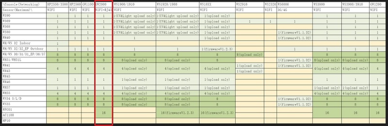

k zou zelf gewoon een Ecowitt Weerstation kopen met een Ecowitt Gateway (zie mijn review).
Die zijn vaak goedkoper en er zijn ook uitvoeringen die geen mechanisch meters meer hebben voor windsnelheid en de windrichting. Dat is duurder maar minder kans op slijtage!
Ik ontvang nog steeds "gratis" het 868Mhz signaal op van mijn buurmans weerstation (model WH65).

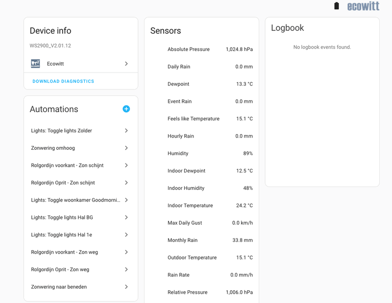

@Toppe , @konehead , @ralpje en @Verwijderd : Nog even een update over de Alecto WS-5500:
Sluit die aan op Home Assistant (HA)?,
Van welke Ecowitt is die een re-brand?
Is het een verstandige keus?
Is er met Ecowitt/Alecto een 100% lokale verbinding tot stand te brengen naar HA?
Zie Posts 43 en 46 (aug 2020) van de "Jan_the_Man" gebruiker, die meldt dat de Alecto WS-5500 werkt onder de Ecowitt HACS (de voorloper van de tegenwoordige officiële Ecowitt HA Integratie):
https://community.home-as...n-weatherstation/68811/43
https://community.home-as...n-weatherstation/68811/46
Nu dus even wachten op de bevestiging van @konehead of een andere Tweaker die meldt dat de Alecto WS-5500 ook werkt op/met de officiële Ecowitt HA Integratie (of niet) ?.
Antwoord hierop (30-4-2025) is JA: de WS-5500 werkt met prima met HA.
De Ecowitt HACS (voorheen) en de Ecowitt HA integratie nu, werken 100% lokaal.
Uitdaging is dat bij gebruik van SSL/TLS tussen HTTPS en HTTP (door Ecowitt naar HA) "veilig gewisseld" moet worden via een "reversed proxy" . Hiervoor kun je NGINX Addon in HA gebruiken. Gebruik je de DuckDNS Addon (voor buitenshuis toegang) dan moet je o.a. bij NGINX jouw DuckDNS domein opgeven. Zie hiervoor de vele oudere posts op dit forum en zie:
https://www.home-assistant.io/integrations/ecowitt/
Als ik het goed lees is er toch een Ecowitt opvolger van de (WH)WS2900 namelijk de WS2910 te koop (WS69 buitenunit Weerstation met een WS2910 Console).
De Alecto WS-5500 set is dus een voorloper (vorig) model van de Ecowitt met console WS2910 en Ecowitt buitenunit Weerstation WS69.
Ik heb liever een Ecowitt Gateway GW2000(zie review)/GW3000 of een duurder Console (WS 3800/3900/3910/WS6210) met dezelfde componenten/sensoren aansluitmogelijkheden als de GW2000/GW3000.
Met deze Ontvangers (868Mhz)/Verzenders-update(Wifi en/of RJ45) kun je veel meer (in aantal) en in soorten, componenten/sensoren/meters aansluiten op HA.
De Ecowitt Consoles WS2900/WS2910 (de WS2910 is volgens mij de opvolger van het re-branded Console van de Alecto WS-5500 set) zijn denk ik beperkt in hun aansluitmogelijkheden van aantal en soort componenten/sensoren en dus kun je er veel minder mee doorsluizen naar HA.
@konehead (of andere Tweaker): Als jouw/jullie Alecto WS-5500 met de HA Ecowitt Integratie werkt: WELKE entiteiten (velden) komen er dan binnen in HA ?
Zie foto met aansluit overzicht van Ecowitt Weerstation en de Gateways/Consoles:

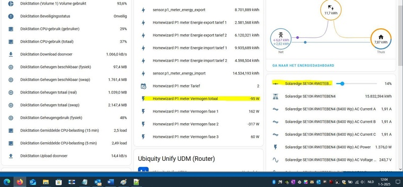

  • zenith
Endy schreef op maandag 28 april 2025 @ 16:29:
@Septillion
Daar heb je helemaal gelijk in, en volgens mij zie ik al 1 fout 😎
In de developer mode heb ik "5000" ingevuld en dat werkte, maar dat was zonder de "."
In mijn script heb ik dat wel gehanteerd, ik weet dat de entities allemaal in Watt aanleveren, dus ik ga even kijken of dit al verschil maakt, en ja dit werkt nu.
Ik heb onderstaande code gebruikt en het werkt ;) ;
YAML:
24
25
26
27
28
alias: 10006 Test - pas omvormer output aan 0-100 procent
description: 10006 Test - pas omvormer output aan 0-100 procent
triggers:
  - entity_id:
      - sensor.p1_meter_power
    from: null
    trigger: state
conditions: []
actions:
  - metadata: {}
    data:
      value: >-
        {% set p_max = 6000 -%}
        {% set p_ex = states('sensor.p1_meter_power')|float(default=p_max)  -%}
        {% set c = states('number.set_value')|float(default=100) -%}
        {% set s = p_max / 100 -%}
        {% set c = c + (p_ex / s) -%}
        {{ max(min(c,100), 0)|round(0,'ceil') }}
    target:
      entity_id: number.solaredge_active_power_limit
    action: number.set_value
  - delay:
      hours: 0
      minutes: 0
      seconds: 10
      milliseconds: 0
mode: parallel
max_exceeded: silent
Het mooie is dat ik nu zie dat de "number.solaredge_active_power_limit"met regelmaat wordt aangepast.
Helaas zie ik wel dat de waarde behoorlijk varieert waarbij deze soms naar 100 procent gaat en soms naar 0 waardoor de omvormer even inactief blijft.
Ik heb dit script ook even geprobeerd maar de active power limit werkt met dit script andersom? Bij een teruglevering aan het net zou je de export limit op bijv. 3% willen hebben, dit script zet de active powerlimit op 97% van de 100? (Vrijwel geen limiet in teruglevering)? Hoe zou je deze logica om kunnen draaien met dit script? :)
Uitdaging is dat bij gebruik van SSL/TLS tussen HTTPS en HTTP (door Ecowitt naar HA) "veilig" gewisseld moet worden via een "reversed proxy" . Hiervoor kun je NGINX Addon in HA gebruiken. Gebruik je de DuckDNS Addon (voor buitenshuis toegang) dan moet je o.a. bij NGINX jouw DuckDNS domein opgeven. Zie hiervoor de vele oudere posts op dit forum en zie:
Wie weet is de Alecto WS-5500 set dus (nu ook) een re-brand van Ecowitt met console WS2910 en buitenunit Weerstation WS69.
Ik heb liever een Ecowitt Gateway GW2000(zie review)/GW3000/GW1200 of een duurder Console (WS 3800/3900/3910) met dezelfde componenten/sensoren aansluitmogelijkheden als de GW2000/GW3000/GW1200.
Met deze Ontvangers kun je veel meer (in aantal) en in soorten, componenten/sensoren aansluiten op HA.
De Ecowitt Consoles WS2900/WS2910 (de WS2910 is volgens mij het re-branded Console van de Alecto WS-5500 set) zijn denk ik beperkt in hun aansluitmogelijkheden van aantal en soort componenten/sensoren en dus kun je er veel minder mee doorsluizen naar HA.
Was even druk gisteren en zie nu pas de berichten. De WS-5500 werkt feilloos met de EcoWitt integratie. Ik heb twee integraties gekoppeld aan de de WS-5500:
A) EcoWitt
B) WunderGround
Ik was met B gestart en vorig jaar overgestapt op A. De EcoWitt werkt m.i. stabieler met een hogere update frequentie. Super stabiel. WunderGround heb ik meelopen omdat daar een forecast functie bijzit. Had daar wilde plannen mee, maar dat is er nog niet van gekomen. EcoWitt is plain vanilla, dwz alleen de sensoren van het weerstation (26 stuks). Het scherm van de WS-5500 heeft ook een interne temperatuur en vochtigheid. Werkt beter dan een zigbee Tuya, maar niet nauwkeurig genoeg voor het aansturen van de verwarming. Dit komt omdat het scherm warm wordt en/of soms in de zon staat. Voor het aansturen van de verwarming heb ik een shelly in de woonkamer gelegd met een temperatuur add-on.
Hieronder een printscreen, met alle automatiseringen die ik heb draaien (NB: niet alle sensoren zijn getoond bij de printscreen).
Afbeeldingslocatie: https://tweakers.net/i/DFiIEeu4B7uoHvUGyWpBr8ojB_s=/800x/filters:strip_exif()/f/image/EKXPKSU1nqso9Rqg7tFylk39.png?f=fotoalbum_large

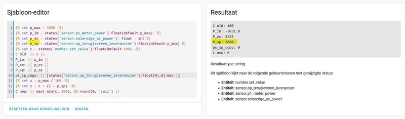

  • Endy
  • Laatst online: 29-11 00:26
zenith schreef op woensdag 30 april 2025 @ 08:14:

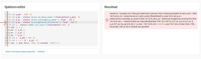

Ik probeer even te kijken of ik het goed begrijp, ik zit namelijk aan een paar zaken te denken :)
YAML:
        [b]{% set c = c + (p_ex / s) -%}[/b]
Zoals ik het nu denk te hebben aangepast;
Stel mijn omvormer staat op ca 4000 watt op te wekken en er gaat ca 2000 Watt terug over de meter het net in. Dan zou je in de formule het volgende verwachten;
c = de nog niet gewijzigde 100 (max limiter PV)
s = 60 (6000/100)
p_ex = -2000 Watt (negatieve waarde, hier zit denk ik het probleem)
set c = 100 + ( - 2000 / 60) = 100 - 33,33 = 66,66 afgerond 66 voor de max limit waarde
M.b.t bovenstaande
Ik denk dat je berekening "{% set c = c + (p_ex / s) -%}" ipv + naar - bedoelt?
Alleen ik zit met deze formule dan met de P1 meter sensor "sensor.p1_meter_power"

Het aanmaken via template gaat primaAfbeeldingslocatie: https://tweakers.net/i/N4HnkXev17H8xCxwUzLKm6FTmOo=/fit-in/4920x3264/filters:max_bytes(3145728):no_upscale():strip_icc():strip_exif()/f/image/k1UynWu7wv5zzOR3xzwUih5W.jpg?f=user_large
De code voor de sensor is nu nog (als probeersel) gebaseerd op het actuele vermogen van de P1 die wordt vergeleken met actuele vermogen van de omvormer, echter als ik deze sensor in een automatisering mee neem dan krijg ik de volgende fout in de developer omgeving;
Afbeeldingslocatie: https://tweakers.net/i/oav7sOfPQdrRX3dP7qTWSG50xdY=/800x/filters:strip_icc():strip_exif()/f/image/JTLajdCY5ve1zzLY9ojaKT6F.jpg?f=fotoalbum_large
Van wat ik zo begrijp heeft het te maken met deze fout:
"not supported between instances of ‘str’ and ‘int’"
Maar wat ik ook probeer om de sensor te mappen op een numerieke waarde, het lukt me niet.
Ongetwijfeld doe ik wat fout maar na vele uren uitzoeken en van alles proberen kom ik er niet uit ;)
Septillion schreef ...
Ik gebruikte toen losse import en export sensoren, beid met een positieve waarde. Waarbij ik deed - p_ex + p_im = p_im - p_ex wat dus een positief getal geeft bij import en negatief bij export.
Ik zie net je update :)
Inderdaad met de sensoren was ik dus ook bezig, maar ik krijg die niet omgezet zodat het automatissche script deze kan gebruiken, door het niet kunnen processen van de data van de sensor.
Gebruik ik inderdaad de door je opgenomen p_max dan springt in de developer mode deze regel altijd naar de door mij ingestelde 3600 watt
{% set p_sp = states('op_terugleveren_leverancier')|float(default=p_max) %}
[ Voor 14% gewijzigd door Endy op 30-04-2025 12:51 ]

@Endy Als je sensor (zeg p) al negatief is bij terugleveren zou je dus {% set n = (c - p_ex + p_im) / s -%} kunnen vervangen door {% set n = (c + p) / s -%}. Is deze negatief bij leveren wordt het {% set n = (c - p) / s -%}
Maar misschien dat ik vanavond eens kan proberen er een blueprint van te maken. Die vervolgens ook rekening houdt met de grootheid van de sensoren. Gaat me nu niet "even" lukken.
Overigens maak je de template niet correct aan. ls je het via de UI doet wil je puur yaml Jinja, het value_tempalte: hoort dus niet te staan in het veld "State template".
[ Voor 16% gewijzigd door Septillion op 30-04-2025 13:29 ]

Dat zou heel fijn zijn _/-\o_ , ik ben al wat dagen aan het stoeien, alles werkt heel mooi op dit na.
Ik probeer nog even verder om te zien of ik met de door je aangegeven berekening set n = (c - p) / s er als een juiste waarde uit krijg waarop de aansturing beter triggert :)
moet dat niet zijn:
{% set p_sp = states('sensor.op_terugleveren_leverancier')|float(default=p_max) %}
André Huisman (www.new-line.nl)

HuismAndré schreef op woensdag 30 april 2025 @ 14:46:
moet dat niet zijn:
Dat dacht ik ook, en had ik ook al geprobeerd in het script maar krijg daarbij altijd dan de p_max waarde ongeacht of terugleveren wel of niet aanwezig is.
Afbeeldingslocatie: https://tweakers.net/i/-VajAntWXUYYz2PUw0Ygiktd2Yo=/800x/filters:strip_icc():strip_exif()/f/image/LZYSF1ypiDNQLbsY6RCZrf3n.jpg?f=fotoalbum_large
Mogelijk dat dat met het defineren van mijn sensor te maken heeft en state / numeriek problemen met conversie
Graag in de toekomst een tempalte en resultaat delen in code ipv plaatje. Zo veel makkelijker aan te passen door anderen om te helpen.

konehead schreef op woensdag 30 april 2025 @ 08:57:
A) EcoWitt
B) WunderGround
Bedankt.
@Toppe , @ralpje en @Verwijderd: zie deze melding/post.
Moest wel even goed lezen. Want bij Ecowitt (jouw A) dacht ik aan de upload naar de Ecowitt weer-site (geloof voor alleen "echte" Ecowitt modellen).
Maar de Schermafdruk die je meestuurt is duidelijk een Home Assistant Scherm. Fijn dat de Alecto WS-5500 goed werkt met de officiële Ecowitt HA Integratie.
A) EcoWitt
B) WunderGround
Kan je toevallig ook iets van de zonnekracht zien? Ben nu bezig met het zwembad te automatiseren (warmtemat) dus dat zou wel makkelijk zijn.

Toppe schreef op woensdag 30 april 2025 @ 18:59:
Heb zelf gisteren de EcoWitt WS90 geïnstalleerd met de GW2000 hub. Kwam erachter dat een buurman 5 huizen verderop ook een EcoWitt heeft, de WS69 (zelfde sensor als de Alecto WS-5500) en die kan ik dus ook uitlezen. Kan zomaar zijn dat hij die van Alecto heeft. Vond zelf de displays van hun lelijk, dus die hoefde ik niet. Met de hub is het 1x instellen en je hebt verder geen internet toegang nodig naar de hub, werkt 100% lokaal naar HA. Heb nu beide sensoren gekoppeld aan mijn Hub en 3x Ecowitt WH51 Soil Moisture Meter.
Het lijkt erop dat de Hub de data van beide WS sensoren samenvoegt had ergens online gevonden dat bepaalde type sensoren boven de andere wordt geplaatst qua prioriteit. Je kan zelf kiezen om een sensor te negeren, maar hij maakt dus vanzelf connectie met alle sensoren die te ontvangen zijn. Wel handig om zo meerdere soorten sensoren te hebben, degene die ik heb heeft namelijk een ander type regensensor dan die andere, beide zijn nu zichtbaar in HA.
Dit zijn alle zon gerelateerde sensoren die ik zie:
Afbeeldingslocatie: https://tweakers.net/i/hyveXgVwhcSCWKEfBVzJo6qZN_A=/232x232/filters:strip_exif()/f/image/6w6bh0QDyQBQjKzof2St3jKu.png?f=fotoalbum_tileAfbeeldingslocatie: https://tweakers.net/i/Yx5taWfk9COLu_o55S4F-nx9XIA=/232x232/filters:strip_exif()/f/image/mFmfk7ydUyhTSFM7e92RwiIn.png?f=fotoalbum_tileAfbeeldingslocatie: https://tweakers.net/i/vmPcKHUzlOjDY3D8M9MKKiXRUGM=/232x232/filters:strip_exif()/f/image/SjdME8AIPxZizeUkNxCvwiB1.png?f=fotoalbum_tile
Let niet op de dip, toen was ik mn HA OS aan het omzetten van een Mini PC naar de HA Yellow, dus was hij even down.
Er is ook een temperatuurmeter van Ecowitt voor je zwembad, de WN36.
Bij console Ecowitt WS 2910 staat echter voor de WN36: 1 (only upload), weet niet wat dat betekent.
Bij de Ecowitt GW2000 gateway kun je in totaal 8 temperatuurmeters koppelen, waaronder de WN36.
PS, zie ook re-brand buiten Weerstation met Console "Eurochron EFWS 2900" en die zijn koppeling naar Home Assistant (even je Duits oefenen):
https://it-beratung-koch....hron-efws-2900-einbinden/

BiG-GuY schreef op woensdag 30 april 2025 @ 20:31:
Een Hub of Console koppelt inderdaad componenten van meerdere bronnen mits die dat component kent (variëren dus van 0/niet t/m 16 stuks). Wil je dat koppelen niet, dan moet je deze op DISABLE zetten, want ze staan standaard allemaal op ENABLE.
Heb je meer componenten van een bepaald type dan je Console/gateway aankan, dan neem je nog een Gateway. Als het goed is kun je meerdere Consoles/Gateways koppelen aan HA (dat ging goed bij de HACS Ecowitt versie die niet meer werkt en die is opgevolgd door de de officiële Ecowitt Integratie).
Profesión: Viviendo lo que surja en mi camino y disfrutando de la vida.

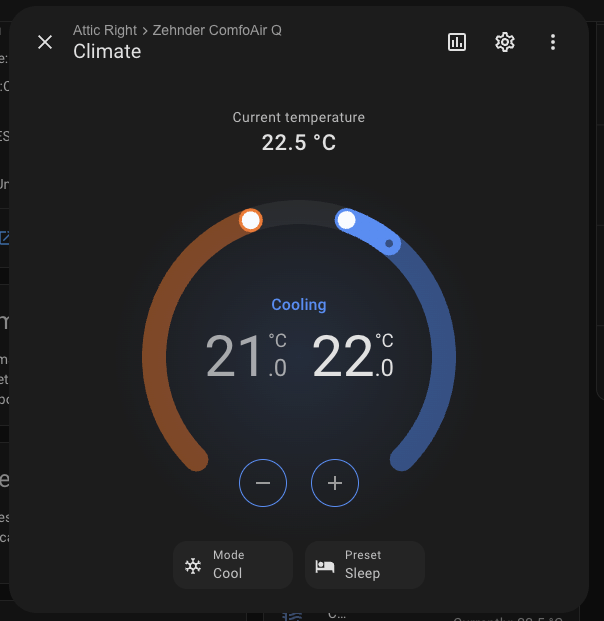

Ik heb onlangs (met de hulp van ESPHome) mijn Zehnder ventilatie unit verbonden met HA. Ik zie nu dat er een climate entity is die er als volgt uit ziet:
Afbeeldingslocatie: https://tweakers.net/i/ztzAMLY4ZpvdPvLIWN_8GXCNFxY=/fit-in/4000x4000/filters:no_upscale():strip_exif()/f/image/sjSdeRh0ZmrDojI3fTzFxwjM.png?f=user_large
Ik ben wat in de war met de 2 temperaturen op deze kaart. Is de oranje kant de temperatuur wanneer de ventilatie op "heat" mode staat? en de blauwe dan voor "cool"?
  • Gizz
  • Laatst online: 29-11 19:48
Gizz
Dunder-Mifflin, Inc.
@dotcom87 correct. Als de huidige temperatuur zich in de oranje balk bevindt, dan zal er verwarmd worden totdat hij het witte bolletje aan het eind van de oranje schaal bereikt (21 graden).
Datzelfde geldt voor blauw; er zal gekoeld worden totdat het setpoint van 22 graden bereikt wordt. Het felblauwe stukje is het verschil tussen het setpoint van 22 graden en je huidige temperatuur van 22,5.

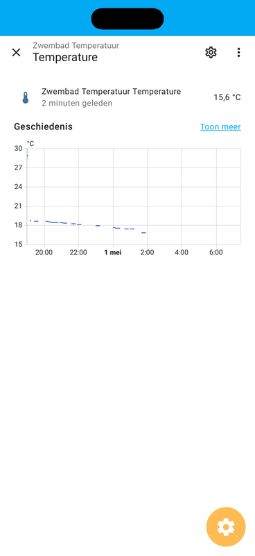

  • Toppe
  • Laatst online: 07:26
Toppe
Oké ✅
Iemand die hier een verklaring voor heeft? Is een ESPhome configuratie met deep sleep 10s/10min.
Volgens de documentatie zou dit gebeuren als je de module eerst in HA zet en daarna de deep sleep activeert. Dat is hier niet het geval, heb eerst alles gereedgemaakt en daarna pas toegevoegd in HA.
Afbeeldingslocatie: https://tweakers.net/i/5JWil3mhjgOfux55GSjKpIQF1pA=/x800/filters:strip_exif()/f/image/PWckHXWD7AibqPSMthG9zrMG.png?f=fotoalbum_large
En dan met name de vraag, kan ik dit op afstand, met een extra template sensor herstellen?
[ Voor 7% gewijzigd door Toppe op 01-05-2025 08:12 ]

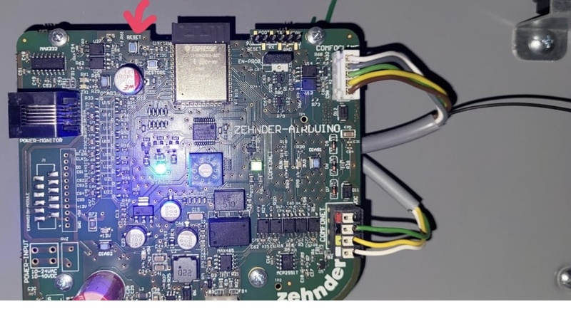

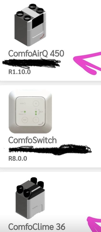

  • Pirlo
dotcom87 schreef op donderdag 1 mei 2025 @ 05:18:
Hoe heb je dit voor elkaar gekregen? Ik krijg namelijk wel connectie via de zehnder app met mijn comfoclime, maar ik krijg hem niet in home assistant…
Zie hieronder de app en het ardiuno boardje wat op de unit zit:
Afbeeldingslocatie: https://tweakers.net/i/rGjT8mQkEdceDCRQUMnnEKKO0Yg=/x800/filters:strip_icc():strip_exif()/f/image/g28qIDPM1XNRfnTGmCYh7u3u.jpg?f=fotoalbum_large
Afbeeldingslocatie: https://tweakers.net/i/ZgoGduNSr2jP5aA8zgqn8qaDP4o=/800x/filters:strip_icc():strip_exif()/f/image/L5woeZ68rnt3ddypuA92sW2H.jpg?f=fotoalbum_large
[ Voor 34% gewijzigd door Pirlo op 01-05-2025 09:54 ]

Ik heb gisteravond en vanochtend even gekeken wat ik met alle waardevolle feedback heb kunnen doen voor mijn thuissituatie.
Een korte samenvatting:
- Home assistant op Rpi4b
- Solaredge SE10K (8400wp) via Modbus
- Homewizard P1 op SMR5 (sagemcom meter - elke seconde nieuw P1 bericht)
Beschikbare entiteiten:
- sensor.sensor.p1_meter_power -> totaal vermogen (+ of - afhankelijk van leveren of terugleveren aan grid)
- number.solaredge_active_power_limit -> omvormer limiter (schaal 0-100)
- sensor.solaredge_ac_power -> actueel vermogen opwek omvormer
1: Test met script wat door @Septillion was gemaakt voor een situatie
YAML:
trigger:
  - platform: state
    entity_id:
      - sensor.electricity_meter_power_consumption
      - sensor.electricity_meter_power_production
    from: null
condition: []
action:
  - service: number.set_value
    metadata: {}
    data:
      value: >-
        {% set p_max = 3.680 -%}
        {% set p_im = states('sensor.electricity_meter_power_consumption')|float(default=p_max)  -%}
        {% set p_ex = states('sensor.electricity_meter_power_production')|float(default=p_max)  -%}
        {% set c = states('sensor.solar_edge_power')|float(default=p_max * 1000) / 1000 -%}
        {{ max( min(n, 100), 0)|round(0, 'ceil') }}
Resultaat:
Met de suggesties van @Septillion en @Mr.Viper krijg ik dit helaas niet goed werkend.
Ik moet op de totaal vermogen leveren sturen vanuit de slimme meter en door de berekening schuift de limietinstelling op de omvormer tussen de 5 en 40 procent waardoor het om de paar seconden van ca 300 Watt opwek naar 1800 watt opwek schommelt.
Ik heb ook de berekening van @Witlof geprobeerd, daarbij wordt ook de omvormer AC vermogen "actueel" gebruikt, al wordt deze waarde bij mijn omvormer maar 1 x per 30 seconden bijgewerkt en zijn hier ook grote schommelingen.
2: Defineer bereiken in een "choose condition"
Het voorbeeld van @zenith werkt door het defineren van de ranges al een heel stuk beter.
Hierbij merk ik wel dat ook mijn omvormer nogal onnauwkeurig is, dus je moet goed weten op welk moment van de tijd op de dag met een percentage limit de omvormer zelf opwekt in vermogen.
Ik heb, denk ik echter een oplossing gevonden die erg nauwkeurig stuurt en bij mij resulteert in een marge van doorgaans 100 watt plus of min op het overdrachtspunt, ook als ik een oven aan zet wordt dat netjes gecorrigeerd :);
Hieronder mijn code;
YAML:
24
25
26
27
28
alias: Automatisch omvormer instellen 0-100 procent (02-05)
description: ""
triggers:
  - entity_id:
    from: null
    trigger: state
conditions: []
actions:
  - metadata: {}
    data:
      value: >-
        {% set p_max = 3000 -%}
        {% set p_max_live = states('sensor.p1_meter_power')|float(default=p_max) -%}
        {% set p_max_new = p_max_live / p_max -%}
        {% set limiter_curr = states('number.solaredge_active_power_limit')|float(default=100) -%}
        {% set limiter_new = limiter_curr + (limiter_curr * p_max_new) -%}
        {{ max( min(limiter_new, 50), 3)|round(0, 'ceil') }}
    target:
  - delay:
      hours: 0
      minutes: 0
      seconds: 30
      milliseconds: 0
mode: parallel
Toelichting t.a.v "value berekening":
- Ik gebruik de sensor van de P1 meter om het actuele vermogen te bepalen via "p_max_live"
- Met attribuut "set_p_max_new" bepaal ik de ratio tussen actuele en het maximale vermogen.
- Met "set limiter_curr" leg ik de huidige limitwaarde van de omvormer vast
- Met "set_limiter_new" bepaal ik met de berekening de nieuwe limitwaarde.
- Met de laatste regel bepaal ik de waarde om te "setten" als limiter waarbij ik dan de range van de omvormer beperk tot 50 (erboven doet ie niets) en ondergrens (5) zodat ie altijd nog wat opwekt (eigen verbruik(

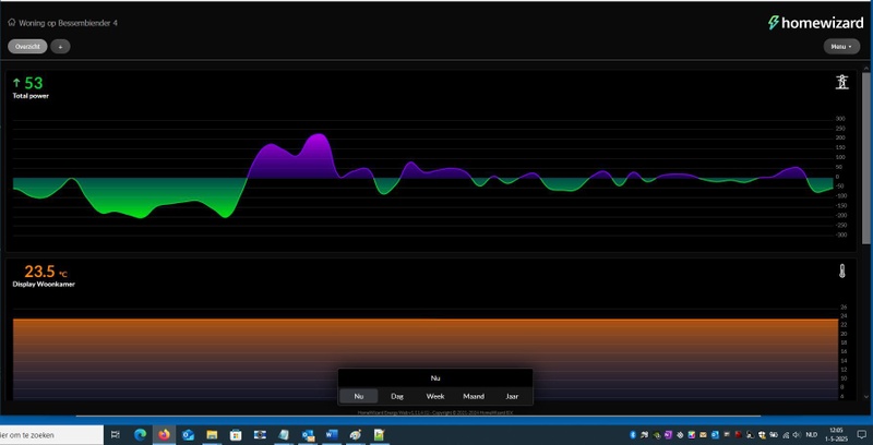

De resultaten in een plaatje :)
Home assistant graph
Afbeeldingslocatie: https://tweakers.net/i/I9kcMCFcoPQQ4bdbJGCu65KZXMw=/800x/filters:strip_icc():strip_exif()/f/image/9BGpxifVHGZZm3h8TwHeSWsN.jpg?f=fotoalbum_large
En op het HA dashboard:
Afbeeldingslocatie: https://tweakers.net/i/yoey0TcGH0ZtgIabfAfmkZ0JY1I=/800x/filters:strip_icc():strip_exif()/f/image/CpgEzM7Qaw9XZJxsfwHGiE3F.jpg?f=fotoalbum_large
Nog wat zaken om te doen:
- Misschien in het script de condition opnemen van de omvormer status en opwekken.
- Nog wat uitzoeken m.b.t de default "p_max" waarde versus belasting.
- Eventueel de tijdsduur aanpassen van 30s naar 20? of lager?
Ik weet niet of er zo meer tweakers iets mee kunnen? Ik hoor het graag 8)

  • RobertMe
  • Laatst online: 07:55
RobertMe
@Endy , wellicht lees ik het verkeerd (en de eerdere discussie hieromtrent heb ik niet zo gevolgd). Maar ik heb het idee dat je beredeneert / werkt uit het idee dat hoeveel je opwekt (of op kunt wekken) invloed heeft op de limiet? Maar dat is niet zo.
De limiet is tegen de specificatie van de omvormer. Een 3000W omvormer op een limiet van 10% levert maximaal 300W, en een 10000W omvormer op 10% levert maximaal 1000W. Dit onafhankelijk van "of de zon schijnt". Als de panelen dus maximaal 500W leveren en en "active power limit procent van spec max vermogen omvormer" is 1000W (bv die 10% op een 10kW omvormer) dan doet de limiet dus niks. Terwijl ik lijk te lezen dat jij denkt dat 10% limiet als de panelen maximaal 500W leveren de omvormer maar 50W laat outputten, en dat is dus niet zo.
Naar mijn idee is het dus vrij simpel. "netto verbruik / maximaal vermogen omvormer * 100". Waarbij netto verbruik (/vermogen) dan "actuele opwek + actuele afname - actuele teruglevering" is, of in jouw geval met één enkele sensor voor het P1 vermogen (positief bij afnemen, negatief bij terugleveren) dan "actuele opwek + actueel P1 vermogen".
En als je dan met een 10kW omvormer 8kW opwekt en 6kW teruglevert heb je dus een actueel netto verbruik van 2kW (8 + 0 - 6). En 2 / 10 * 100 levert dan op dat je 20% van het maximale vermogen van de omvormer gebruikt en dat is dan ook dat je als active power limit moet instellen. (Uiteraard kun (/wil?) je bij het netto verbruik er wat bij tellen, of het percentage een paar procent hoger doen (bij een 10Kw omvormer is elk procent dus 100W extra). Zodat je altijd wat marge hebt en een beetje teruglevert, i.p.v. vaak net wat afneemt.
En in jouw code staat ook " p_max = 3000". Nu is die 3000 sowieso een magic number. Maar in dit geval extra magic omdat ik hem niet kan plaatsen. Je hebt een 10kW omvormer, en die p_max volgens mij staat / stond voor het maximale vermogen van de omvormer? Dus dan zou het 10000 moeten zijn. En ik zie in jouw verhaal verder ook niks (in de buurt van) 3000 voorbij komen. Enige nummer is die 10kW omvormer die je hebt.
  • Septillion
  • Laatst online: 07:59
Septillion
@Endy Je moet inderdaad wel het correcte maximale vermogen van je omvormer pakken. En de limiet waarde is gewoon 0-100 (en niet 0-1).
Maar met enkele sensor en 10kW omvormer kom ik op:
@RobertMe
Het klopt dat mijn omvormer tot 10 kW aan kan en dat 10 procent limit niet betekent op 500 Watt dat er maar 50 Watt overblijft, dat heb ik ook proefondervindelijk gecontroleerd op basis van de data.
Wat me wel opvalt is dat bv een limit van bv 20 procent toch best wat kan schommelen v.w.b. output als middag van de dag versus richting de avond wordt vergeleken en de opwek er toch boven moet liggen.
Mogelijk spelen er nog meer zaken (temperatuur? ) mee, maar dat weet ik niet.
v.w.b het max vermogen;
Ik heb in mijn voorbeeld voor het testen het maximale vermogen op 3000 Watt ingesteld dat afgezet tegen wat ik bij als een bereik zag waarin ik de dag wilde monitoren.
Uiteraard kan ik die waarde naar de waarde van de omvormer zetten, maar puur voor dat vermogen icm de de limit zit ik qua aansturing dan goed als de waarde tussen de 4 en 40 zit.
-0 is omvormer uit en duurt te lang voordat de omvormer weer actief is
-1,2,3 is niet interessant i.v.m. eigen verbruik wat pas in de buurt van limit 4-5 wordt afgedekt.
Het script werkt in ieder geval, maar mogelijk moet er nog wat worden aangepast of loop ik toch nog tegen een foutje aan, maar dat probeer ik dan met de kennis hier op te lossen :*)
Het mooiste van wat ik zo kan bedenken, zou uiteindelijk zijn om van de sensor van de Homewizard (totaal vermogen) 2 nieuwe sensors creëren.
- Sensor actueel vermogen leveren op de slimme meter
- Sensor actueel vermogen terugleveren op de slimme meter
Waarbij:
Indien de P1 homewizard energie registreert als terugleveren de "sensor actueel vermogen terugleveren" die waarde bevat EN de sensor actueel vermogen leveren op 0 wordt gezet.
Maar ik kan het ook verkeerd hebben dat hoor ik dan wel.
@Septillion Ik ga jouw input en die van RobertMe in ieder geval mee nemen.
En ik verneem het wel als de blueprint er is _/-\o_

  • Witlof
Septillion schreef op donderdag 1 mei 2025 @ 13:15:
YAML:
24
25
26
27
description: ""
mode: single
trigger:
  - platform: state
    entity_id:
    from: null
condition: []
action:
    metadata: {}
    data:
      value: >-
        {% set p_max = 10000 -%}
        {% set p_netto = states('sensor.p1_meter_power')|float(default=p_max)  -%}
        {% set c = states('sensor.solaredge_ac_power')|float(default=p_max)  -%}
        {% set n = (c + p_netto) / s -%}
    target:
  - delay:
      hours: 0
      minutes: 0
      seconds: 10
      milliseconds: 0
Helaas nog niet aan toe gekomen om aan een blueprint te werken.
Ik heb deze even kort geprobeerd (wel de dubbele sensor. bij P1 entity weggehaald), maar het verbruik schiet alle kanten op door te trage aanpassingen lijkt het. Wellicht ook door een wasmachine, Quooker en andere apparatuur waarvan het vermogen varieert.
Is de delay noodzakelijk om te veel/vaak aanpassingen te doen aan de power limit of als trigger van de automation i.v.m. levensduur o.i.d.? Is het misschien verstandiger om de SolarEdge (ook) als trigger te kiezen die minder vaak updatet?
  • Septillion
Septillion
@Witlof Perfect ga je het niet krijgen. Daarvoor krijg je te traag data door, varieert je load te veel en je PV reageert ook niet instantaan op de aanpassing. Vandaar dat ik hem limiteer op een aanpassing per 10 seconden.
En ik kijk met setten van de limiet dus niet naar het huidige limiet omdat ik dus door naar de P1 en het actuele PV vermogen bereken wat het huis nu gebruikt. En pas daar de limiet op aan.

  • Witlof
@Septillion Duidelijk. Ik moet waarschijnlijk ook niet testen als er hier in huis van alles aan staat wat veel wisselingen heeft in verbruik. Maakt het nog minder perfect.
Misschien dat ik dan nog eens ga kijken om wat 'veiliger' te zitten met de limitatie en het uitzet of een beetje beperk als bijvoorbeeld de wasmachine aan staat of zo. Maar het begin is gemaakt, waarvoor uiteraard veel dank!
  • Endy
Witlof schreef op donderdag 1 mei 2025 @ 17:15:
Heb je onderstaande al geprobeerd? De eerste YAML code was de standaard, en die hieronder is "mijn versie" en die reageert erg snel. Maar het is wel van belang dat je een slimme meter hebt van de 5e generatie (E)SMR5, die update de P1 data elke seconde, de DMSR4 generatie doet dat maar 1 x per 10 seconden, wat mogelijk te traag is.
YAML:
24
25
26
27
28
description: ""
triggers:
  - entity_id:
    from: null
    trigger: state
conditions: []
actions:
  - metadata: {}
    data:
      value: >-
    target:
  - delay:
      hours: 0
      minutes: 0
      seconds: 30
      milliseconds: 0
mode: parallel
Panasonic TX-P50VT60E, Yamaha RX-A1040, Dali Piano series ,Sunfire SDS-12 sub, Game HTPC met Dual DVB-C tuner
  • Witlof
@Endy zal morgen jouw versie proberen. Heb idd ook een snelle slimme meter. Waarom heb jij eigenlijk de delay van 30 seconden ipv de 10?
  • Endy
Witlof schreef op donderdag 1 mei 2025 @ 18:22:
Top, dat hoor ik dan wel 8)
Ik had dat in eerste instantie wat ruim gezet om te kijken of dit met wisselingen een verschil maakt.
Tijdens het testen merkte ik dat dat wel prettig werkte m.b.t gedrag.
Ik wil met die threshold nog wat proberen om te zien of er nog verbeteringen te behalen zijn, maar van wat ik nu heb ervaren is dit in mijn thuis situatie wel al een vrij net patroon bij fluctuaties.

  • Witlof
Endy schreef op donderdag 1 mei 2025 @ 18:47:
Deze lijkt wat beter te werken, maar kan ook komen doordat er nu minder variërende apparaten aan staan. Ik heb wel wat settings aangepast zoals omvormer capaciteit en maximaal 100% i.p.v. 50%, maar ook minimale power limit wat hoger gezet i.v.m. standaard standby-verbruik die bij de minimale waarde (10%) gedekt wordt.
Ik snap alleen nog niet wat die delay doet in het script. Volgens mij triggert de P1 meter wijziging toch direct het script en past daarmee ook de Power Limit direct aan of niet?
  • RobertMe
RobertMe
Witlof schreef op vrijdag 2 mei 2025 @ 10:38:
Door de default mode: single kan de automation maar 1x tegelijkertijd draaien. Dus door de delay op het eind is de automation nog actief, en als de trigger opnieuw optreedt dan start die dus niet (want nog actief).

  • Witlof
RobertMe schreef op vrijdag 2 mei 2025 @ 10:49:
Duidelijk. Door de mode: parallel in het script van @Endy doet het dus eigenlijk niets omdat het script vaker dan 1x actief kan zijn?
  • RobertMe
RobertMe
Witlof schreef op vrijdag 2 mei 2025 @ 10:58:
Misschien had ik toch even terug moeten lezen dan :P Inderdaad, met [mono]mode: parallel[/mode] zal de delay geen nut hebben aangezien elke trigger ook daadwerkelijk de automation start.
  • Septillion
Septillion
@RobertMe Enige toevoeging is dat er max 10 parallel gestart kunnen worden. Maar verder inderdaad niet zo nuttig.
