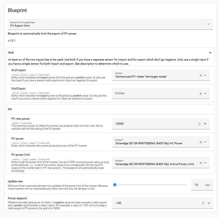

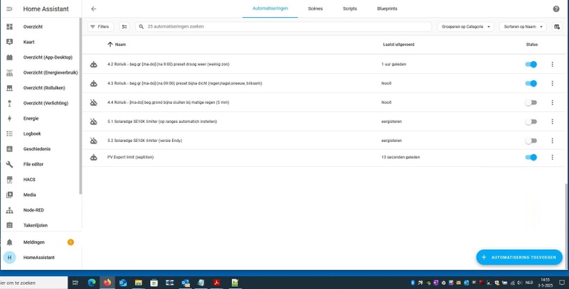

@Endy @Witlof en gezien het origineel ook @JeroenH
Hierbij de eerste versie van de blueprint!
https://gist.github.com/s...600a0386d27b54ac91a8b5da3
Deze link kan je dus gebruiken om een import te doen. Wil het ook nog wel echt op Github zetten incl releases maar nu even de tijd niet voor.
[edit]Gelijk al een update naar v1.0.1 want ik was de run mode vergeten :+
[ Voor 17% gewijzigd door Septillion op 03-05-2025 12:23 ]

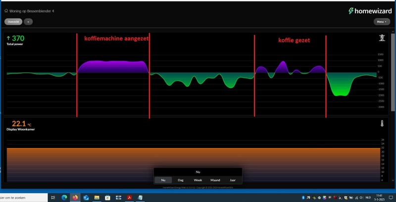

Ik heb vanmiddag heel even een snel testje kunnen doen 8)
1: Blueprint installeren en instellen
Nadat je via Github de blueprint hebt binnengehaald zie je bij het aanmaken van een automation heel duidelijk wat waar moet worden ingevuld.
Afbeeldingslocatie: https://tweakers.net/i/PFYijbq10FDAgtw3gWbQD7c4JLU=/fit-in/4920x3264/filters:max_bytes(3145728):no_upscale():strip_icc():strip_exif()/f/image/38qiHN44XRoIKy8nOq7JuhrS.jpg?f=user_large
Ik heb alles ook zo ingevuld als er in de description wordt aangegeven, misschien dat mijn "power setpoint" iets anders had kunnen worden ingesteld, maar dat is denk ik ook een beetje instellen, kijken wat er gebeurt en dan weer aanpassen :)

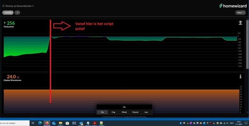

2: Het automatische script is aangemaakt en enabled;
Afbeeldingslocatie: https://tweakers.net/i/NwEEa_6saWefMS9rnIodkubZs_s=/800x/filters:strip_icc():strip_exif()/f/image/eQzHqEjmrZrs1L9Wnv8fpQN7.jpg?f=fotoalbum_large
Na het opslaan van de blueprint is deze meteen actief en ben ik gaan kijken wat mijn Homewizard P1 via de app laat zien.

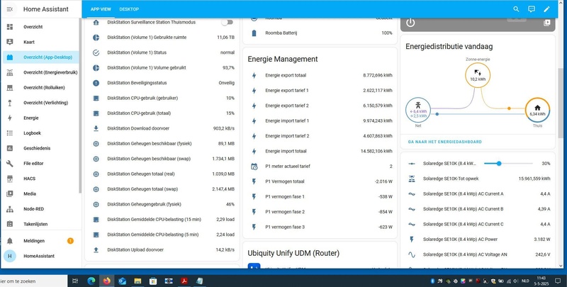

3: Homewizard resultaten
Afbeeldingslocatie: https://tweakers.net/i/IYtVufRbx--9l8MympCdigeLT2E=/800x/filters:strip_icc():strip_exif()/f/image/2U9pKWMj92iKUyXV6J0oquJN.jpg?f=fotoalbum_large
De homewizard toont vanaf dat de automation actief is meteen een flinke aanpassing
Ik heb helaas geen plaatje van de "limiter" en het gedrag, maar in het plaatje hierboven is goed te zien dat van ca 1400 Watt terugleveren aan het grid er na het activeren over 2 lijnen zo rondom de nullijn wordt gestuurd.
Wel zie ik ook wat grotere fluctuaties waarbij dan het overschot aan zonne energie soms een X aantal seconden op bv 200-250 Watt blijft staan met ook enkele uitschieters (niet in het plaatje gecaptured helaas) naar ca 500 Watt.
Ten aanzien van bovenstaande
- Allereerst heel mooi en overzichtelijk gemaakt
- Misschien moet ik nog wat met de parameters schuiven, ik kan niet precies zeggen of;
* "pv max power" in mijn geval zo goed staat, bij mij is er effectief maar tot 45 procent aansturing.
* "Power setpoint" ik anders moet instellen om beter gedrag v.w.b limiter aanpassing te bewerkstelligen.
- In mijn geval reageert de omvormer vrij snel op aanpassingen van de limiter, ik vermoed dat de "update rate" in kunnen stellen op een waarde kleiner dan 10 seconden kan helpen met het sneller kunnen schakelen tussen de veranderende waarden. Misschien is dat iets wat je zou kunnen aanpassen?
Tot zo ver mijn bevindingen :*)

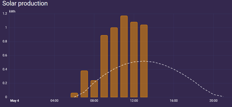

wat is jullie ervaring met de Forecast.Solar in het Energy Dsahboard?
hier produceert mijn PV systeem in de regel het dubbele van de voorspelling....

@hemertje werkt hier prima bij stabiele weersomstandigheden. Met wisselende bewolking zoals vandaag een stuk minder betrouwbaar (het is nu eenmaal lastig te voorspellen tig uur van tevoren of er een wolk aankomt). Maar op zonnige dagen prima.
Vandaag was hij de meeste uren te conservatief:
Afbeeldingslocatie: https://tweakers.net/i/-RBLBYDMRt3Gk8C_eCx7oioczgo=/800x/filters:strip_exif()/f/image/eLyIbFYwBzdiVaAjxMSXLhGB.png?f=fotoalbum_large
Als er ook op strakblauwe dagen niets van klopt; weet je zeker dat je alles goed hebt ingesteld?

Ik herken het wel dat die vaak conservatief is in zijn voorspellingen. Ik produceer eigenlijk altijd ruim meer dan de voorspelling (oost west setup met enphase).

Gizz schreef op zondag 4 mei 2025 @ 14:52:
dit zie ik dus ook, zal het eens in de gaten houden bij strak blauwe dagen

Ook dat klopt. Ik zat in mijn screenshot-archief te zoeken naar een voorspelling op een straalblauwe dag, om die ter vergelijking te laten zien, maar die heb ik blijkbaar niet paraat :)

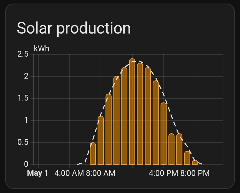

Bij Solcast blijven de verwachtingen wel zichtbaar? Dit was 1 mei. Totaal van twee dakvlakken.
Afbeeldingslocatie: https://tweakers.net/i/B8okBO6gEeaGbZ4LRnqE1j9Uo-w=/800x/filters:strip_icc():strip_exif()/f/image/cAqrLatPABNS8gDTTL39W69I.jpg?f=fotoalbum_large
Je zou deze blueprint nog universeler kunnen maken door een boolean/vinkje toe te voegen om te kunnen kiezen voor een procentuele aansturing zoals de Solaredge of een absolute aansturing zoals bij Goodwe.
Het verschil is enkel de procentuele berekening skippen.
Wellicht tevens een boolean/vinkje (en evt yaml script ) om de schakelaar van de powerlimiter op de omvormer aan/uit te zetten (Goodwe, ik weet niet hoe andere omvormers dit activeren).
Verder _/-\o_

@Cimpel Zoals ik al in de text zeg, daar zou geen vinkje voor nodig moeten zijn!
Want het schaalt de power limit tussen 0 en de max van de entity. Dus of dat nu 0-10, 0-100 of 0-5000 is, dat gaat allemaal goed :) Dus als je omvormer een entity heeft met absolute limiet, gewoon erin gooien en dan zou het moeten gaan.
[ Voor 19% gewijzigd door Septillion op 05-05-2025 10:38 ]

  • Endy
  • Laatst online: 29-11 00:26
Septillion schreef op zondag 4 mei 2025 @ 09:14:
@Endy Super om te zien dat het goed werkt d:)b Ik heb het alleen droog getest want nog niet gezorgd dat ik het limiet kan aanpassen :+
Maar zoals gezegd, het blijft altijd sturen op het verleden. Dus een plotsklaps verbruik of zon zal altijd even pieken. De offset zorgt ervoor dat het netto dus wat meer naar export neigt. Daarnaast wordt de te kiezen stap ook altijd naar boven afgerond. Met de gedachten dat een beetje exporteren altijd gunstiger is dan een beetje importeren.
Het klopt inderdaad dat je altijd reactief stuurt en dat variatie in verbruik of zon de de waarden even wat meer verschuift t.a.v de horizontale (nul) lijn.
Ik ben er in ieder geval al heel blij mee en heb vandaag ook nog even gekeken wat het doet met het verschil in zon op de PV en het zetten van een bakje koffie met een volautomaat (1250 Watt) ;)

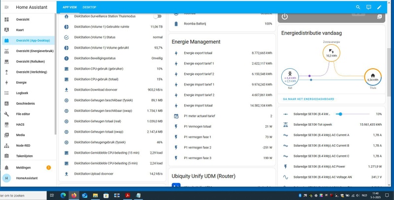

In het plaatje hieronder zie je dat trend aan het begin redelijk rond de nullijn blijft en dat het aanzetten van de koffiemachine (met opwarmen boiler en wat andere zaken) resulteert in wat fluctuaties.
Afbeeldingslocatie: https://tweakers.net/i/1AmEqJivxM33bR3FepasrHc-Rqo=/800x/filters:strip_icc():strip_exif()/f/image/kxEB8JZZpjmarBXQtyr61DIX.jpg?f=fotoalbum_large
De plaatjes hieronder geven het HA dashboard aan waarbij het AC vermogen van de omvormer in korte tijd ook van ca 1.2 kW naar meer dan 3kW gaat omdat de zon wat meer doorbreekt.
Dashboard met limiter rond 11:40 PV opwek ca 1279 Watt
Afbeeldingslocatie: https://tweakers.net/i/DPahw9APeymf_gGaEJIBwNAJk7E=/800x/filters:strip_icc():strip_exif()/f/image/GPKARh4oVEMC4MTyo6Y2kEtd.jpg?f=fotoalbum_large
Dashboard met limiter rond 11:43 PV opwek 3182 Watt
Afbeeldingslocatie: https://tweakers.net/i/U5bLmrZ256mFxUeqmgxH5Hhab9E=/800x/filters:strip_icc():strip_exif()/f/image/L0Cpcok1D79LqSBy58272EQQ.jpg?f=fotoalbum_large
Je ziet in ieder geval dat, als de variaties afnemen en de zon en eigen verbruik zijn meer constant, dat het weer redelijk netjes dichtbij de nullijn komt te liggen :D
Misschien dat je voor een nieuwe versie de "update rate" nog kan aanpassen dat er bv ook vanaf 5 seconden kan worden ingesteld? Ik zie mijn omvormer (model uit 2022) vrij snel reageren op de limiter wat m.i dan kan helpen bij het efficiënter sturen.
Ik ben in ieder geval al een heel tevreden gebruiker _/-\o_

Septillion schreef op zaterdag 3 mei 2025 @ 12:16:
Heel netjes gemaakt mijn complimenten, ik wist zelf niet eens van blueprints in HA! :)
Ik heb hem net geprobeerd en hij zit er niet ver naast qua het zetten van de export limit, maar het is wat lastig met wolken/zon aan/uit en timings ervan, ik laat hem even aanstaan.
Twee opmerkingen:
1.) Ik heb via MQTT 1 sensor voor de import/export van de grid gemaakt, misschien is het handig om erbij te zetten dat een sensor van device-class "power" moet zijn. Anders kun je ze in het form niet selecteren.
2.) Er zit nog een typo in het deel "Power setpoint", hierin staat positie ipv positive.

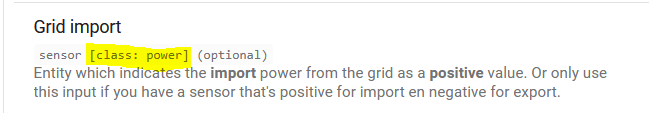

@zenith
Afbeeldingslocatie: https://tweakers.net/i/OhSS3NtvUpdDPb7SuhzoXWD4ajI=/fit-in/4000x4000/filters:no_upscale():strip_exif()/f/image/QUqRqrihpLvFFrQ7OTvBhLoY.png?f=user_large
Maar ik zal er device class van maken.
Qua 2, dat is niet de enige typo zag ik later :+
Heb alleen nog even ruzie hem echt op Github te krijgen. Dan krijg ik een error bij een import... En lijkt HA de verkeerde URL te genereren voor de RAW :/
Zie https://github.com/septillion-git/HA_PV_export_limiter
Maar als ik dan de yaml url pak en daar een import van doe dan maakt HA ervan:
https://raw.githubusercontent.com/septillion-git/HA_PV_export_limiter/main/septillion_pv_export_limit.yaml
ipv:
https://raw.githubusercontent.com/septillion-git/HA_PV_export_limiter/refs/heads/main/septillion_pv_export_limit.yaml
[ Voor 37% gewijzigd door Septillion op 05-05-2025 14:26 ]

Hierbij de 1e resultaten van mijn script (voor 13:00), 13:00 - 15:00 was rommelen met parameters uit je blueprint en timers/mqtt, na 15:00 zie je dat die om en nabij hetzelfde doet als mijn script. :)
Afbeeldingslocatie: https://tweakers.net/i/Bo3W9WoOCKuqSz7AjZO8CDaMTiI=/800x/filters:strip_exif()/f/image/ZL6PkAyKD69r7eytJgtQZK1r.png?f=fotoalbum_large

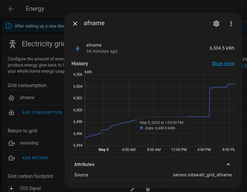

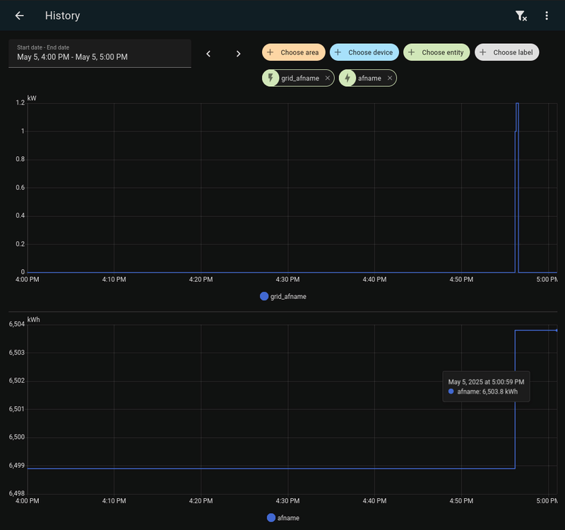

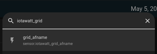

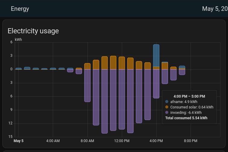

Ik heb een vreemde situatie waar ik niet uit komt.
Volgens het energy dashboard had ik 4.9kWh afname tussen 4:00 en 5:00. Als ik kijk naar de onderliggende data dan klopt deze meting niet.Heeft iemand dit eerder mee gemaakt?
Afbeeldingslocatie: https://tweakers.net/i/QO9GV3pOB9pX9QLGW9cxd5xZrrw=/fit-in/4000x4000/filters:no_upscale():strip_exif()/f/image/3FHByvQC1prD5PttlDBLzTiK.png?f=user_large
Afbeeldingslocatie: https://tweakers.net/i/zPMB_-hBAbN0V92LQB1PIV33ayQ=/800x/filters:strip_exif()/f/image/kVoU95zTwulfR9WE0gEe6nJu.png?f=fotoalbum_large
Voor deze kWh meter gebruik ik:
YAML:
sensor:
  - platform: integration
    source: sensor.iotawatt_grid_afname
    unique_id: iotawatt_grid_afname_kwh
    round: 1
Dit wordt als voorbeeld gebruikt op: https://www.home-assistan...ation/#yaml-configuration
De source sensor is `sensor.iotawatt_grid_afname` en heeft als friendly name `grid_afname`
Afbeeldingslocatie: https://tweakers.net/i/cV2-Zpr0s6kT5Xlq0odqNAGFrRw=/fit-in/4000x4000/filters:no_upscale():strip_exif()/f/image/HM3wjQtUFtDqDCv5B78uNzvw.png?f=user_large
Als ik beide sensors bij elkaar bekijk dan zie ik duidelijk een veel te grote sprong.
Afbeeldingslocatie: https://tweakers.net/i/5Eb_x3WLBiA70UZWMkcTRWve-fk=/800x/filters:strip_exif()/f/image/LaalhAoAULZ7omdCrgmU93do.png?f=fotoalbum_large
