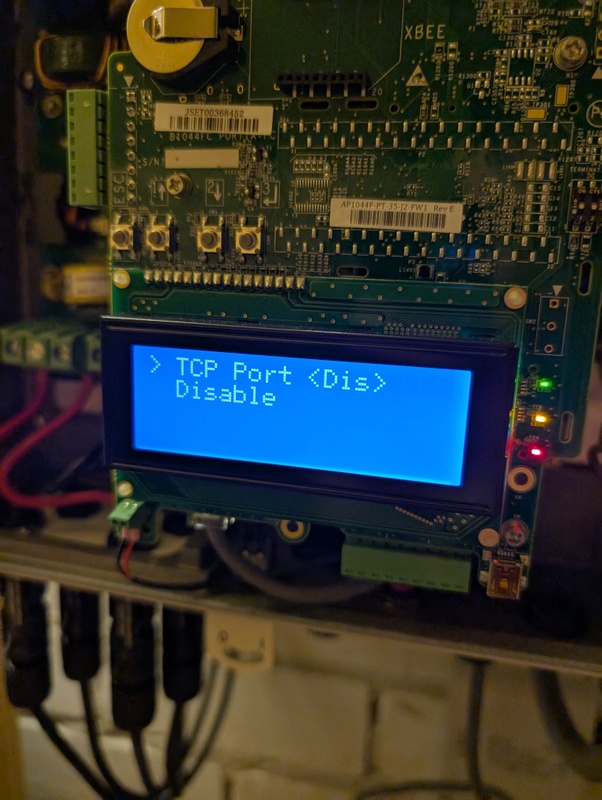

Vandaag heb ik mijn Solar Edge-omvormer gekoppeld aan HA.
Ik maak gebruik van de SolarEdge-cloud integratie en ben aan het stoeien met de juiste entiteiten voor het energy dashboard.

De integratie is vandaag pas ingericht maar de zonnepanelen zijn dinsdag al geïnstalleerd. Tot die tijd gebruikte ik een entiteit uit de P1 reader. Het lijkt erop dat die waarden nog steeds getoond worden in de Zonne-energie productie-grafiek. Daar staat nog de tekst Productie Energy Produced tariff 2 bij (P1-reader entititeit).
Zou ik de zonnepanelen nu zo goed toegevoegd hebben met Solaredge Lifetime Energy-entiteit? Horen die waarden van die entiteit te verschijnen in de Zonne-energieproductie-grafiek?

Ik zou je sterk aanraden om nu meteen te switchen naar de SE modbus integratie, die geeft je realtime inzicht, iets dat de API van SE niet doet. Dat is erg handig als je bijvoorbeeld wil automatiseren dat je een melding krijgt als het ineens heel zonnig is, of bijvoorbeeld een sensor die laat zien wat je nu aan euro's per uur verbruikt (obv grid import/export, PV en huidige prijs).badkuip schreef op donderdag 8 mei 2025 @ 14:03:

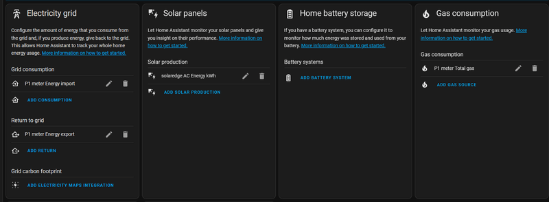

Verder is dit hoe ik het heb ingericht;
/f/image/1gvws2qCexWAK5rI3gOIMh4B.png?f=fotoalbum_large)

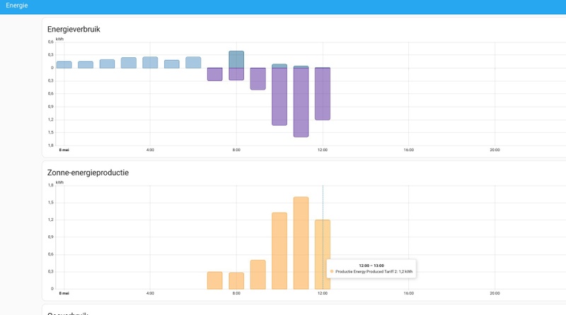

Ik heb een dynamisch contract dus maag geen gebruik van de T1/T2 sensoren uit mijn P1 meter, maar het is sowieso een slim idee om als je wel een daltarief hebt een sensor/helper te maken met je huidige tarief en die te gebruiken. Dat doe ik ook:
:strip_exif()/f/image/bqDZZzmpiDZGU7mWRaMmaYIr.png?f=user_large)
Dan kun je altijd gewoon naar je netto grid export, netto grid import, en PV opwek kijken, en doet Home Assistant de verrekening.

Als je modbus aanzet, blijft dan ook het versturen van data naar SolarEdge werken?Oon schreef op vrijdag 9 mei 2025 @ 09:32:

Mooi, dankjewel! Straks eens aanzetten dan! In mijn energie dashboard zie ik nu soms een onverklaarbaar hoog niet getraceerd verbruik. Denk dat dat komt doordat de standaard integratie maar om de zoveel minuten bijwerkt.

Ik weet niet hoe je via je zonnepanelen (omvormer) gaat zien waar verbruik vandaan komt, maar je zult er zelf vast over nagedacht hebbenzunrob schreef op vrijdag 9 mei 2025 @ 14:00:

Als de polling van HA naar SE achter loopt (of de data aanlevering van de PV naar de SE cloud) zal er dus ineens een spike in opwek zijn. En gezien HA geen spike in teruglevering ziet is dat allemaal eigen verbruik.Witlof schreef op vrijdag 9 mei 2025 @ 14:51:
Uiteraard dus afkomstig uit dat HA zijn eigen statistieken bijhoudt en puur naar de meterstand is. Waarom die meterstand bv 3 uren "stil staat" en het vierde uur ineens met 10kWh toeneemt weet HA niet. Die heeft gewoon 3 uur 0kWh opwek en het vierde uur 10kWh opwek. Kijk je vervolgens bij SE zelf zie je daar wel correct grafieken met zeg ~2,5kWh opwek per uur, want de cloud heeft het wel correct geregistreerd (en de PV doet intern de data ook zodanig opslaan dat ook met uren of dagen downtime van de aanlevering de gegevens wel nog per uur etc zijn en je in de SE cloud dus nog steeds ziet wat er per uur is opgewekt).
En in zo'n situatie zal HA dus uit P1 0kWh afname halen (of als je pech hebt met een klapperende PV door te hoge netspanning ook nog daadwerkelijk verbruik) en wel teruglevering. Maar dus teruglevering die niet is opgewekt / geregistreerd. Maar het 4e uur lever je bv 2kWh terug, tegenover 10kWh opwek, dus beredeneert HA dat je 7,5kWh eigen verbruik had.
En in minder extreme gevallen kan het nog steeds zo zijn dat HA bv om x:46 pollt en om x+1:01 pollt (geen idee wat het poll interval van HA is en het aanlever interval van de PV naar de cloud). Dan mist die dus nog steeds 14 minuten aan opwek in dat uur, dat het volgende uur er bij wordt geteld. Terwijl de teruglevering in dat uur wel klopt.

Ik probeer zojuist de modbus integratie van mijn SolarEdge omvormer te activeren, maar ik zie alleen maar een disable optie. Zie foto. Wat doe ik fout?
:strip_exif()/f/image/y0hzNGplBLMaODbbSc5Xvevt.jpg?f=fotoalbum_large)
Edit: Je moet de OK knop lang ingedrukt houden zodra je het poort nummer er hebt staan.
