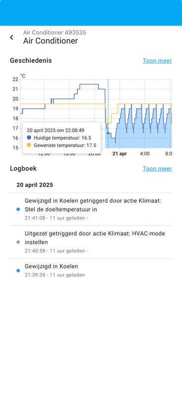

Iemand hier een logische verklaring voor? Ik heb geen automatisering lopen voor de temperatuur. Die gaat alleen op 17.5 zodra hij aangaat.
Toch schiet de temperatuur naar 19.5. In de log kan je weinig terug vinden
Afbeeldingslocatie: https://tweakers.net/i/W9V7nQUpdzgOaMRIOkoH06j1__E=/x800/filters:strip_icc():strip_exif()/f/image/9jPZW1T07zUaz2xwNmYDADG6.jpg?f=fotoalbum_large

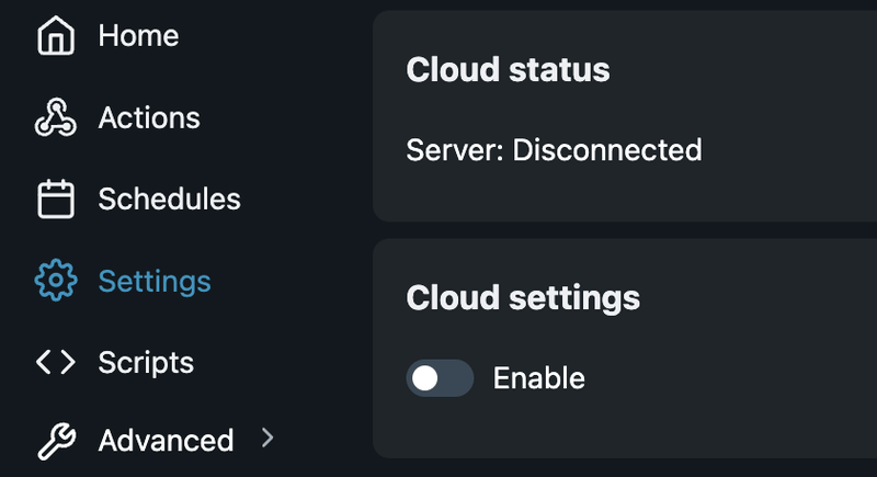

Afbeeldingslocatie: https://tweakers.net/i/bx4paO1xQtqyib4XKI9C4y19R6g=/800x/filters:strip_exif()/f/image/9ZOSpBQ7gxhxAjsRwKUo3WUw.png?f=fotoalbum_large
Is Espressif toch stiekem mee aan het kijken? Ik kan natuurlijk proberen een Shelly te blokkeren voor de buitenwereld in mijn OPNsense router?

oltk schreef op maandag 21 april 2025 @ 10:02:
Wat bedoel je precies? Ik begrijp dat dit geldt voor WiFi devices zoals slimme luidsprekers. Maar Espressif zegt toch echt dat mijn Shelly's niet (nooit) aan de cloud hangen.
Ik denk dat @Ben(V) meer naar fabrikanten als Tuya verwijst, Shelly is hier nog wel een voorbeeld van hoe het ook kan. Al zijn zij ook wel aan het veranderen, zo is inmiddels het aanmaken van een account nodig bij het openen van de Shelly app.

@Toppe
Lijkt me een eco-instelling van de airco om het setpoint stapsgewijs te verhogen?
  • Toppe
  • Laatst online: 22:16
Toppe
Oké ✅
RudolfR schreef op maandag 21 april 2025 @ 11:15:
@Toppe
Ik heb een aparte stick (SLWF-01), die stuurt de AC rechtstreeks aan. De hebben het daar niet over een eco stand. Ik gebruik ook voorinstelling slaap.
Zak straks eens de code van ESPHome induiken
  • RudolfR
  • Laatst online: 21:45
@Toppe
Dit idee?
What is the sleep mode on Midea?
Press SLEEP button to initiate the sleep mode. In this mode the selected temperature will increase (in cooling mode) by 2°F/1 (or 2)°C 30 minutes after the mode is selected. The temperature will then increase (in cooling mode) by another 2°F/1(or 2)°C after an additional 30 minutes.

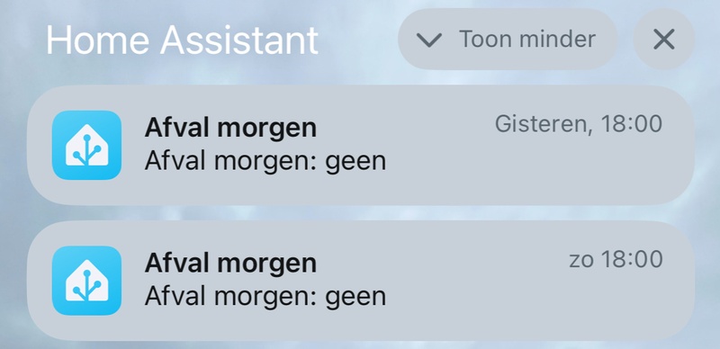

  • hemertje
  • Registratie: Juli 2015
  • Laatst online: 23:01
@Septillion en anderen
Ik krijg nu iedere avond van HA / Afvalinfo de melding op de iPhone dat er “Geen” afval aan straat hoeft
Hoe krijg ik het zo ingesteld dat ik alleen een melding krijg wanneer dat wel het geval is?
Gasloos 2019 + WP Panasonic H-serie 7kW + 300 liter boilervat + PV 12.415Wp + Home Assistant + Hyundai Ioniq 6 First Edition + Zaptec laadpaal
  • TheFes
  • Laatst online: 22:25
TheFes
hemertje schreef op maandag 21 april 2025 @ 20:23:
Door een condition in je automation te zetten dat je alleen een melding wil als state ongelijk aan Geen is
Home Assistant configuratie
  • hemertje
TheFes schreef op maandag 21 april 2025 @ 20:25:
Ik heb geen Afvalinfo automation aangemaakt , enkel simpel geïnstalleerd , that’s it
Maar ik zal eens in die hoek gaan zoeken, thx
  • TheFes
TheFes
hemertje schreef op maandag 21 april 2025 @ 20:28:
Hoe krijg je dan een melding vanuit Home Assistant?

  • Septillion
  • Laatst online: 20:19
Septillion
Dan niet iemand anders automation alleen copy-pasten :) Je zal ze zelf gewoon na moeten lopen. Zo ingewikkeld zijn ze niet en daarmee juist super leerzaam.
Gaat denk ik om deze? Als je die gewoon via de UI het geplakt dan kan je daar een edit doen. Waarschijnlijk heet bij jouw de entity niet sensor.afvalinfo_home_trash_type_tomorrow dus je zal de correcte op moeten zoeken. Of, entity is wel correct maar de state als er niets opgehaald wordt is niet "none", dat zou dus wel eens "geen" kunnen zijn .
Zou ik gelijk de action aanpassen naar [monio]states()[/] en dus ook de correcte entity.
YAML:
message: 'Afval morgen: {{states("sensor.afvalinfo_home_trash_type_tomorrow") }}'

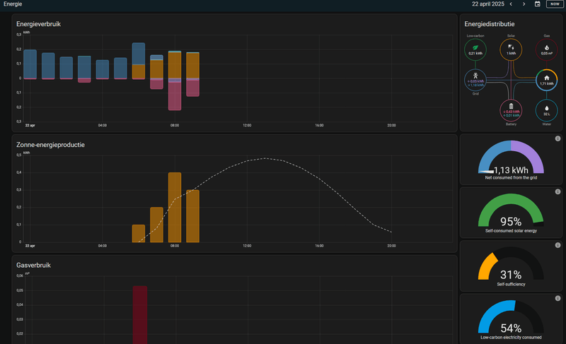

  • DikkieDick
  • Laatst online: 02-06 12:56
Gisteren of eergisteren HA geupdate naar 2025.4.3 en zie nu dat mijn energie dashboard half Nederlands en half Engels is. Heb ik iets gemist? En ik heb gezocht op energie dashboard maar kan het niet vinden.
Afbeeldingslocatie: https://tweakers.net/i/CjlTGAQOu-RDefyMnSNvWsa6xQA=/800x/filters:strip_exif()/f/image/iYjoxLeE2NCERF0vlPLKfEOS.png?f=fotoalbum_large
aka pluim003 - Marstek Venus v1 - UGreen DXP2800
  • Rouwette
  • Laatst online: 00:08
Rouwette
Rouwette.com
DikkieDick schreef op dinsdag 22 april 2025 @ 10:55:
Mijn weergave was opeens Portugees, ik had de update gedaan, bij m'n vriendin en kids bleef hij gelukkig op NL. :P
https://www.rouwette.com/
  • DikkieDick
Rouwette schreef op dinsdag 22 april 2025 @ 11:02:
O, dat is ook apart. Mijn screenshot kwam uit de webversie. Op mijn iPad is alles nog 'gewoon' Nederlands. Wellicht een instelling op de virtuele desktop (kantoor). Maar ja, consequent is het dan niet.
Hmmm... ik refresh een keer middels F5 en nu alles weer in het Nederlands. Hier zouden we zeggen: wadapadja.
  • Ben(V)
  • Laatst online: 18:30
Ben(V)
Zit in je browser niet in HA.
  • Rouwette
Rouwette
Rouwette.com
Nou ik moest echt naar de settings van de user (mij) in HA. Daar stond de taalinstelling echt op Portugees.

TheFes schreef op maandag 21 april 2025 @ 20:42:

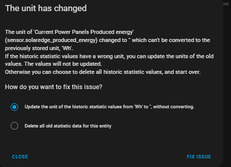

  • nachtwaker
  • Laatst online: 13-11 09:47
Hoi, ik heb zojuist mijn home assistant geupdate van 2025.4.2 naar 2025.4.3
Ik lees o.a. mijn Solaredge omvormer uit om de zonne opbrengst te registeren.
Nu krijgt ik vanuit home assistant de volgende foutmelding na de update van home assistant:
Afbeeldingslocatie: https://tweakers.net/i/IJqwZUTdgtmvjDVg3t_st-8STi8=/fit-in/4000x4000/filters:no_upscale():strip_exif()/f/image/bQQWQYq9Qt4ZDGt447AqlWq9.png?f=user_large
Wanneer ik de fix uitvoer dan wordt mijn hele energy dashboard omgezet van kwh naar mwh en dit kan ik niet wijzigen. Iemand een idee hoe ik dit op kan lossen? Als ik de fix niet uitvoer dan wordt mijn zonne opbrengst niet meer bijgehouden

Septillion schreef op maandag 21 april 2025 @ 20:50:
YAML:
hoi, nee ik heb enkel een Lovelace card toegevoegd
https://github.com/bafplus/HA-afvalinfo-card/tree/main/cards
  • hemertje
TheFes schreef op dinsdag 22 april 2025 @ 18:03:
Ja, er zal toch iets van een automation ingesteld moeten zijn die die berichten verstuurd. De HA app stuurt niet uit zichzelf notificaties
blijkbaar was deze meegekomen zie ik zojuist
YAML:
alias: Afvalmelding
description: Melding dag voor afval
triggers:
  - at: "18:00:00"
    trigger: time
conditions:
  - condition: not
    conditions:
      - condition: state
        entity_id: sensor.afvalinfo_home_trash_type_tomorrow
        state: none
actions:
  - data:
      message: "Afval morgen: {{states.sensor.afvalinfo_home_trash_type_tomorrow.state}}"
      title: Afval morgen
    action: notify.notify
mode: single

hemertje schreef op dinsdag 22 april 2025 @ 18:20:
YAML:
alias: Afvalmelding
triggers:
  - at: "18:00:00"
    trigger: time
conditions:
  - condition: not
    conditions:
      - condition: state
        state: none
actions:
  - data:
      title: Afval morgen
mode: single
Verander de condition zodat hij op Geen checkt in plaats van none
  • hemertje
aangepast naar
YAML:
alias: Afvalmelding
triggers:
  - at: "18:00:00"
    trigger: time
conditions:
  - condition: not
    conditions:
      - condition: state
        state: Geen
actions:
  - data:
      message: "Afval morgen: {{states(\"sensor.afvalinfo_home_trash_type_tomorrow\") }}"
      title: Afval morgen
mode: single
Dacht al, kan niet ander :)
Zie dit dus vooral als leer moment in wat je nu werkelijk gedaan hebt :)
  • hemertje
Septillion schreef op dinsdag 22 april 2025 @ 19:49:
:P
en die zijn er meer dan genoeg met HA

  • jouwheld
  • Laatst online: 16:39
Falcon10 schreef op dinsdag 22 april 2025 @ 17:59:
Ik heb vandaag digitale meters "gekregen" van Fluvius.
Dus vanaf heden zou ik mijn meters ook op een makkelijke manier in Home Assistant moeten kunnen krijgen.
Heb al even zitten opzoeken welke sensor/koppeling ik moet aanschaffen, en zit te twijfelen tussen de
Smart Gateways slimme meter gateway en de Homewizard wifi P1 sensor.
Ik heb het idee dat de Smart Gateways sensor volledig lokaal draait, maar de Homewizard is niet duidelijk.
Ik wil in elk geval dat de sensor altijd blijft werken, ook al zou het bedrijf zelf ooit failliet gaan of wat dan ook.
Werken beiden volledig lokaal?
En wat zijn jullie ervaringen met beide? Is er eentje van de 2 die om bepaalde reden beter is voor de integratie met Home Assistant?
Als je lokaal wilt en je HA draait in de buurt van je slimme meter dan kun je ook een P1 usb-kabel kopen.

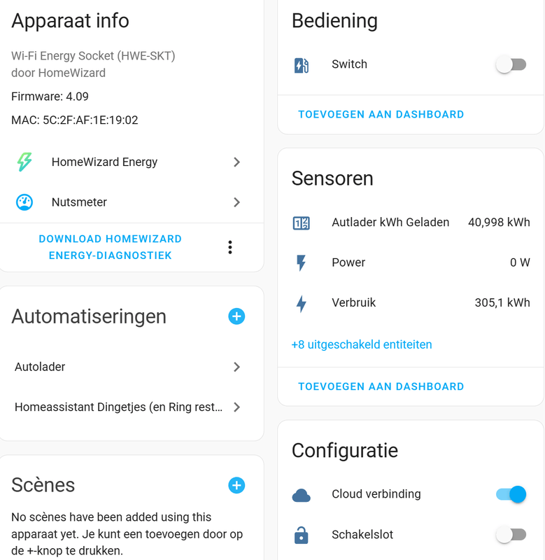

  • HuismAndré
  • Laatst online: 22:57
HuismAndré
-Pardon my French, I'm Dutch-
Ik kan in HA de "cloud" uitschakelen bij mijn HomeWizard devices (maar heb nog nooit de behoefte gehad omdat ik de app op de telefoon eigenlijk wel prettig vind om het verbruik van de auto op bij te houden).
Afbeeldingslocatie: https://tweakers.net/i/qlOePFv3YTG1SdtNiD_N0QKm2IM=/x800/filters:strip_exif()/f/image/hFJXMkG8zKIBpEhCATMtFRzs.png?f=fotoalbum_large
[ Voor 14% gewijzigd door HuismAndré op 23-04-2025 15:31 ]
André Huisman (www.new-line.nl)

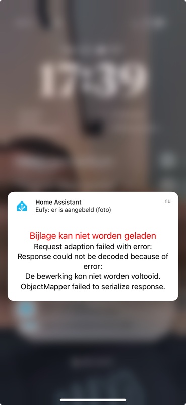

  • oZe NL
  • Laatst online: 27-10 15:42
Hulp gevraagd!
YAML:
alias: Deurbel Ring Notificatie
description: ""
triggers:
  - entity_id:
      - binary_sensor.deurbel_ringing
    trigger: state
    to: "on"
actions:
  - data:
      message: Er staat iemand voor de deur!
      title: Deurbel Waarschuwing
    action: notify.mobile_app_iphone_16_van_lucas
  - delay: "00:00:05"
  - data:
      message: Er staat iemand voor de deur! Hier is de afbeelding.
      title: Deurbel Afbeelding
      data:
        image: /api/image_proxy/image.deurbel_event_image
Bovenstaande automatisering heeft altijd gewerkt maar sindskort is dit het resultaat:
Afbeeldingslocatie: https://tweakers.net/i/3vR6UWo2EqpL3wpk0MDe5So6KtM=/x800/filters:strip_icc():strip_exif()/f/image/e5ceTLBwEeXlNcbK89UgmQzw.jpg?f=fotoalbum_large
Met ChatGPT en deze pagina https://github.com/fuatakgun/eufy_security kom ik er desondanks niet uit.
[ Voor 0% gewijzigd door Septillion op 23-04-2025 18:24 . Reden: Denk aan de 'yaml' bij de code tags aub! Zie topic warning en hoe deze post is aangepast. ]
