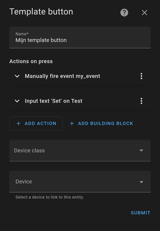

fvhemert schreef op woensdag 16 april 2025 @ 16:41:
Dat is nou jammer en verklaart waarom ik heel veel vragen maar geen antwoorden zag. Dat wordt het dus de route met de helper.
Even hard op denken/brainstormen, ik gebruik nu een event trigger in de automation:
trigger: event
event_type: esphome.barcode01_scan
Zou ik met een button een (manual) event kunnen af vuren en data meegeven, waar ik dan in de automation op trigger? Ik zie in de automation de mogelijkheid voor "Manually fire event". Vergelijkbaar met een ESPhome event maar nu geïnitieerd door een button op een dashboard.
Je zou een template button helper kunnen maken die dat event afvuurt

  • fvhemert
  • Laatst online: 27-11 08:56
TheFes schreef op woensdag 16 april 2025 @ 16:46:
Een template button helper zegt mij even niks en kan er ook niet echt iets over vinden dat mij wijzer maakt. Daarom maar tijdelijk voor een alternatief gekozen.
Het idee was om een button te configureren die twee acties bevat:
1. Zet de barcode id in de helper
2. Trigger het event dat ook door ESPhome wordt gebruikt
Echter kom ik iedere stap die ik neem kom ik een nieuwe beperking tegen:
De code om een event af te vuren, inc. data, werkt prima in een automation maar helaas niet in een button
actions:
  - event: esphome.barcode01_scan
    event_data:
      device_id: f74e4887456d90149c4a28d903de4676
      barcode: 8718989916398
Het uitvoeren van twee of meer acties in een button wordt niet ondersteund.
Daarom maar besloten om voor ieder artikel een automation te maken en deze via een button af te vuren.

  • TheFes
  • Laatst online: 22:25
TheFes
fvhemert schreef op woensdag 16 april 2025 @ 18:00:
actions:
    event_data:
alias: BOODSCHAPPEN - MANUAL ADD - Plus Dunne maïswafels
description: ""
triggers: []
conditions: []
actions:
    event_data:
mode: single
Bedankt allemaal voor het meedenken, voor slimme oplossingen houdt ik mij aanbevolen _/-\o_
Dat werkt dus wel met een template button, daar kun je zo veel acties aan hangen die je wil, die van uitgevoerd worden als je op de (virtuele) button drukt. Deze kun kun je aanmaken in de GUI onder helpers > template > template a button
Afbeeldingslocatie: https://tweakers.net/i/c5n0LFs0BJGutwMO_q-2xiZgogg=/x800/filters:strip_exif()/f/image/PfXeXcsLqhVCzGySmO2PdsdX.png?f=fotoalbum_large

  • fvhemert
TheFes schreef op woensdag 16 april 2025 @ 19:34:
@TheFes Kijk, weer wat geleerd. De template button ondersteund veel meer acties dan de normale button, het toevoegen van een manual event actie die een scan event vanuit ESPhome emuleert was alles dat nodig was.
@Septillion In mijn streven om alles zo makkelijk te maken heb ik er voor gekozen de button een scan event te laten genereren dat identiek is aan wat de scanner via ESPhome genereerd. Op die manier hoef ik geen aanpassingen te doen aan de automation die de lookup doet, omdat het event identiek is reageert de trigger alsof er daadwerkelijk gescand wordt.
Wederom bedankt voor het meedenken!

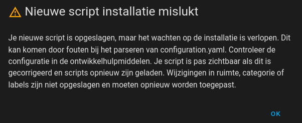

    - trigger:
      - trigger: time_pattern
        hours: 0
        minutes: 15
      sensor:
        - unique_id: "9178f5e5-7501-42a1-aede-100534ce9f04"
          name: "Daily Direct Poweruse"
          state: "{{ (states('sensor.dag_opwek_elektra') | float - states('sensor.dag_export_elektra') | float) | round(0) }}"
          unit_of_measurement: "kWh"
          state_class: total_increasing
          device_class: energy
          availability: "{{ ('sensor.dag_opwek_elektra') | has_value and 'sensor.dag_export_elektra' | has_value }}"
Weet niet goed hoe het inspringen precies moet staan.

Ik heb nog nooit scripts gebruikt maar nu lijkt het me handig omdat ik twee modbus commando's achter elkaar moet aanroepen. Ik heb eerste een nieuwe script willen maken in de visuele editor maar als ik iets heel simpels maak (maakt niet uit wat) krijg ik continu deze foutmelding.
Wat gaat er fout? Enne configuratie is gewoon geldig.
Afbeeldingslocatie: https://tweakers.net/i/M7mlpXYiNIaK41hsMAyd4rXaAhM=/fit-in/4000x4000/filters:no_upscale():strip_exif()/f/image/hexOOUsvYNC066Zk2Wm4jRrZ.png?f=user_large
