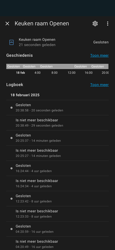

M’n alarm wordt op willekeurige momenten getriggerd maar in de historie van de eintiteit staat alleen dit, weet iemand hoe ik er achter ga komen waardoor het getriggerd is.
Afbeeldingslocatie: https://tweakers.net/i/csa-P_F0p98F5lz05jdwen8ZdIU=/800x/filters:strip_icc():strip_exif()/f/image/koiOPV2NqLK4Y66Mjrjs02c2.jpg?f=fotoalbum_large
Hmmm, blijkbaar verliest Zigbee Home Automation met regel maar z’n verbinding, wel gek dat dit gebeurt. Op de vorige installatie nog nooit gehad.
Afbeeldingslocatie: https://tweakers.net/i/CAgy_K4J90UaPzn4HZLRxgsamOU=/x800/filters:strip_exif()/f/image/NFvIjbonsOfgDYMQXg5nYImy.png?f=fotoalbum_large

  • Septillion
  • Laatst online: 00:40
Septillion
@Toppe Als er niets bij staat dan komt het direct uit de integratie / buiten HA om.
[ Voor 9% gewijzigd door Septillion op 18-02-2025 20:40 ]
  • Toppe
  • Laatst online: 07:18
Toppe
Oké ✅
Septillion schreef op dinsdag 18 februari 2025 @ 20:39:
Het is ZHA, die verliest blijkbaar zo af en toe de verbinding, waarom ben ik nog niet achter…
Meer mensen last van? Wellicht een slechte update?
  • JukeboxBill
  • Laatst online: 21:02
Toppe schreef op dinsdag 18 februari 2025 @ 20:48:
Is dat maar 1 device die moeilijk doet? Batterij nog goed?
Hier T/RV sensors, zelfde merk, die het nog prima doen met 0% lading en andere houden er al mee op bij 20%.

  • Toppe
Toppe
Oké ✅
JukeboxBill schreef op dinsdag 18 februari 2025 @ 21:22:
Nee, allemaal
