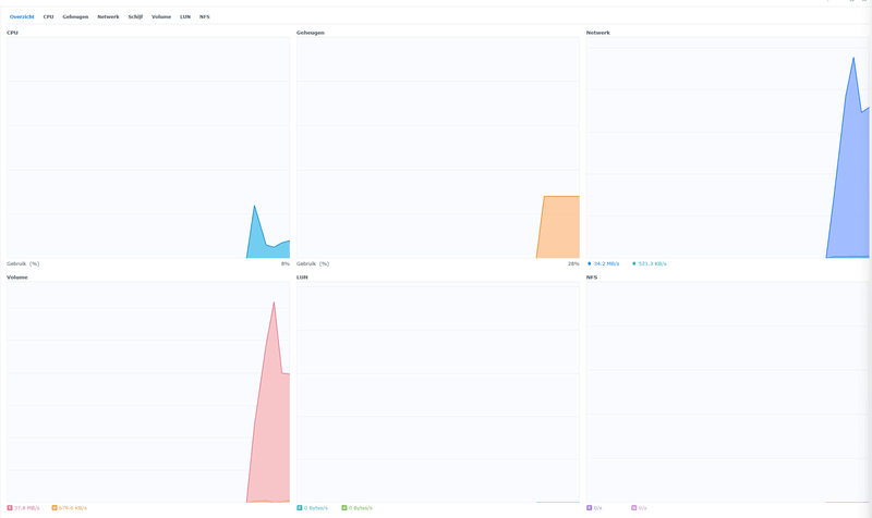

  • MikeyMan
  • Laatst online: 10:51
MikeyMan
Vidi, Vici, Veni
Ben(V) schreef op donderdag 20 februari 2025 @ 10:51:
De data ophalen is een database actie op de SQLite database en 10000 datapunten is echt niets bijzonders.
Heeft verder weinig met random IO of raid overhead te maken.
Maar een en ander is natuurlijk wel afhankelijk van wat er nog meer op die Nas draait, vooral te weinig geheugen kan wel eens een bottleneck zijn.
Geheugen lijkt me het issue niet. Het is ook geen basic tweeschijfs nas, maar een DS1520+
Afbeeldingslocatie: https://tweakers.net/i/p6T9rNYgh4H49EJf5S1_58_bbBk=/800x/filters:strip_exif()/f/image/sFH3Y9ZAF4CKtMZtQIIeegll.png?f=fotoalbum_large
Het volumegebruik zit inderdaad op 100% tijdens het draaien van een grafiekje.
[ Voor 4% gewijzigd door MikeyMan op 20-02-2025 11:08 ]

@MikeyMan kijk nog even naar de utilization van je volume/schijven. Dat zegt veel meer dan de letterlijke lees- en schrijfsnelheden bij het volume in het standaard overzicht.
edit: ah had je al gedaan :)

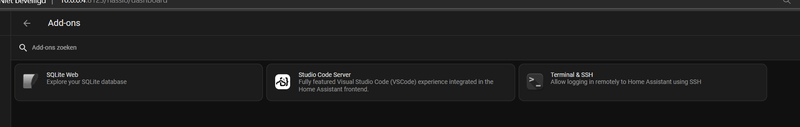

  • D4NG3R
  • Laatst online: 27-11 17:21
D4NG3R
kiwi
@Gizz Zelfs de officiële documentatie spreekt over het downloaden van een add-on of opzetten van een share om het extern te bewerken. https://www.home-assistant.io/docs/configuration/
Er is zo uit het doosje geen editor aanwezig, in geen enkele versie.

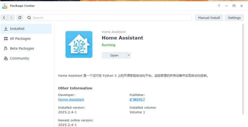

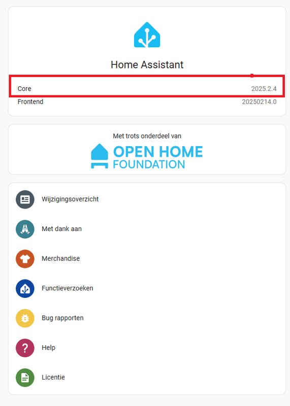

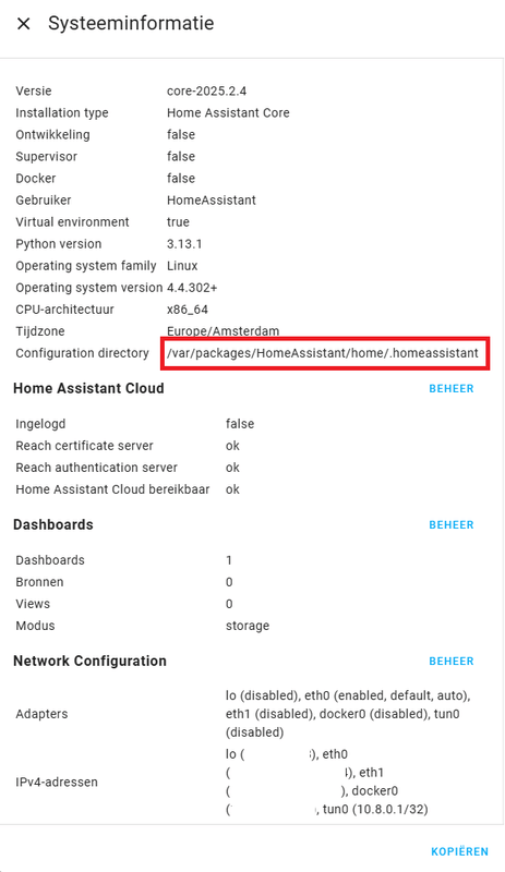

  • phoenix2149
  • Laatst online: 26-11 23:47
Gizz schreef op donderdag 20 februari 2025 @ 11:18:
Dat is toch niet wat ik zeg? Ik heb het over add-ons om makkelijk aan yaml-files te kunnen sleutelen. Ik ben geen HA-noob of zo ;)
@phoenix2149 wil binnen HA yaml-files aanpassen en ziet daar geen editor voor. Vervolgens kreeg hij van @CappieL de (terechte) tip om een editor te installeren als add-on.
En ik geef nu aan dat hij geen add-ons kan installeren als hij HA Core draait, wat mij ook juist lijkt.
Er is wel een package (app wat ik bedoelde) in de package center van Synology nas:
Afbeeldingslocatie: https://tweakers.net/i/__BW0wk9wSLXwKLEP7ZSAQLfMuk=/800x/filters:strip_exif()/f/image/RV01a9Mq7bYz1DiKe5qVw4sn.png?f=fotoalbum_large
Maar dat lijkt dus inderdaad core te draaien:

Dan zal ik even terug naar de "tekentafel" moeten en het via de docker draaien naar wat ik van je begrijp correct? Want kan ook geen TextEditor vinden bijvoorbeeld
  • TheFes
  • Laatst online: 09:23
TheFes
phoenix2149 schreef op donderdag 20 februari 2025 @ 13:16:
Via docker heb je net zo goed geen Add-ons
Dat heb je alleen met HAOS of Supervised (bij die laatste is alleen Debian als OS ondersteund, en er loopt een discussie om support helemaal te stoppen)
Home Assistant configuratie

@phoenix2149 even mezelf quoten, want dit is een mogelijke oplossing voor je:
Gizz schreef op donderdag 20 februari 2025 @ 11:02:
Welke Synology heb je? Als het er eentje is die VM's ondersteunt is dat de makkelijkste route.

Beg to differ ;)
Afbeeldingslocatie: https://tweakers.net/i/DcwIvsS1XXND3FIa6Vnr18cXalo=/fit-in/4000x4000/filters:no_upscale():strip_exif()/f/image/MRTr8OPo3VaQwffF9585QOhj.png?f=user_large
Afbeeldingslocatie: https://tweakers.net/i/HqzDp-H-NtdBQL7Ywuq4PSvlJFQ=/800x/filters:strip_exif()/f/image/PzdfSMHJCyNxG7RDuwKQGwjN.png?f=fotoalbum_large
Ik wil wel over naar VM, vooral ook omdat ik geen jota snap van Docker, maar daar moet ik eerst voor van ext4 af stappen. Wat niet te migreren is blijkbaar, dus dat komt neer op een nieuwe ernaast zetten, de data overpompen en alles weer opnieuw instellen.
Kijk er nogal tegenop eerlijk gezegd.

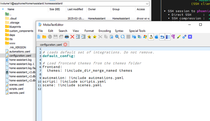

  • phoenix2149
Gizz schreef op donderdag 20 februari 2025 @ 13:26:
Heb de DS224+
Maar mogelijk heb ik al iets gevonden. Werk met linux deployments voor AI platform op bedrijf (heel basis kennis hoor) en daar werken we met SSH toegang, vind zelf MobaXterm wel fijn.
Via de informatie ben ik achter de configuratie locatie gekomen:
Afbeeldingslocatie: https://tweakers.net/i/IXezveR4S5JzEZQG7jsv2DaahTQ=/x800/filters:strip_exif()/f/image/QBAdHcThQn63UIYv2uaSfDRL.png?f=fotoalbum_large
Dan vind ik dit:
Afbeeldingslocatie: https://tweakers.net/i/epyA9nO_n52dA9JG_DkU4kRnGDs=/800x/filters:strip_exif()/f/image/K3JmpT9p6AxX35HMLJOckokZ.png?f=fotoalbum_large
Klopt dit dan?
Ben benieuwd naar je advies. OP zich ben ik geen tegenstander om voor de docker versie te gaan als dat makkelijker zou zijn zonder zulke "omwegen" als het ware.

Dan kun je HAOS in een VM draaien. Dat is de meest eenvoudige route qua installeren én beschikking hebben over alle functies zoals add-ons.
Ben je nooit van plan add-ons te draaien, dan heeft overstappen misschien niet zo veel zin.
edit: en ja, dat is de juiste file :)

  • Ben(V)
Ben(V)
Gewoon even winscp op je PC installeren, daarmee kun je alles van je Nas bereiken.
Hier vind je een beschrijving hoe het moet.
https://emby.media/commun...r-superuser-using-winscp/

@phoenix2149 Kijk, die map bedoelde ik. Maar als je die niet kunt wijzigen is hem als share benaderen misschien wat lastig. Dus hoe je er nu bij kan of vis WinSCP is dan prima.
Qua functionaliteit in HA win je niets met een Docker install. In beide gevallen draai je dan Core. Enige is dat je de docker map wel makkelijk op een netwerkshare locatie kunt zetten. En dat er andere dockers naast draaien ook makkelijk is. Maar als nadeel dat je dan wel een beeeeetje Docker moet snappen
Als VM krijg je meest omgeving omdat je dan HA OS kunt draaien. Maar kost wel iets meer resources en ook daar zal je iets in moeten verdiepen.
En wat je ook doet, vergeet dus niet om je HA data ook mee te nemen in je backup strategie.

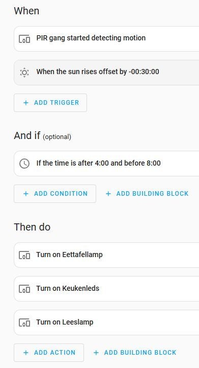

In 2016 gestart met Domoticz, welke tot op de dag vandaag nog perfect werkt (Pi-1, naar 2, naar 3 en nu op een 4 met SSD).
In de tussentijd meerdere keren HA geprobeerd, maar kon er niet aan wennen.
Binnenkort komt de HW batterij, dus toch nog maar eens een poging gewaagd met HA.
HA draait nu in een docker op een Fujitsu S740 thinclient.
Inmiddels mijn verlichting weten te koppelen (Zigbee2MQTT), de Tesla sinds gisteren werkend en de eerste automations zijn gemaakt.
Het begint inmiddels wat duidelijker te worden en ben rustig aan wat dingen aan het overzetten van Domoticz.
Nu had ik in Domoticz een script gemaakt welke diverse lampen aanstuurt als er beweging is gedetecteerd door een PIR.
Die verlichting mag alleen aangaan als de tijd tussen 05:00 uur én 30 minuten voor zonsopgang ligt.
Nu heb ik een automation kunnen maken die de verlichting aanstuurt bij beweging tussen 05:00 en 08:00 uur, maar die laatste wil ik wijzigen in 30 minuten voor zonsopgang, alleen dat stukje kan ik niet zo vinden.
-Kan iemand mij een tip geven hoe ik iets kan schakelen als de tijd, kleiner of gelijk aan (<=) een x-aantal minuten vóór zonsopgang (of ondergang) is?
Ook kan ik met de Wireguard VPN nog geen verbinding met HA krijgen van buitenaf.

henkNL schreef op donderdag 20 februari 2025 @ 20:17:
Dat kun je doen met sun in combinatie met offset.
https://www.home-assistan.../#sunsetsunrise-condition
[ Voor 3% gewijzigd door JBS op 20-02-2025 21:07 ]
  • henkNL
  • Registratie: September 2019
Bedoel je dan zo:
Afbeeldingslocatie: https://tweakers.net/i/oT7R3jbkyPZMOjBT4X5VII_6loE=/fit-in/4920x3264/filters:max_bytes(3145728):no_upscale():strip_icc():strip_exif()/f/image/aBRsHv0EgqeGmU4Eb4GtHY3M.jpg?f=user_large
Of gaat hij dan alleen als er beweging is én het is precies 30 minuten voor zonsopgang?
En niet als er beweging is én het is 29 minuten voor zonsopgang?
Graag de yaml delen ipv screenshots van de UI

  • JBS
JBS
henkNL schreef op donderdag 20 februari 2025 @ 21:01:
Bedoel je dan zo:
Je zou dan de sun met offset als condition kunnen toevoegen.
[ Voor 6% gewijzigd door JBS op 20-02-2025 21:06 ]
  • henkNL
JBS schreef op donderdag 20 februari 2025 @ 21:05:
Tnx, dat wordt dan zoiets denk ik:
YAML:
24
25
26
27
28
29
30
31
32
33
34
35
36
37
38
39
40
alias: LampenbijPIR
description: ""
triggers:
  - type: motion
    device_id: xxxx
    entity_id: xxxx
    domain: binary_sensor
    trigger: device
conditions:
  - condition: time
    weekday:
      - mon
      - tue
      - wed
      - thu
      - fri
      - sat
      - sun
    after: "04:00:00"
  - condition: sun
    before: sunrise
    before_offset: "-00:15:00"
actions:
  - type: turn_on
    device_id: 6
    entity_id: xxxx
    domain: light
    brightness_pct: 60
  - type: turn_on
    device_id: xxxx
    entity_id: xxxx
    domain: light
    brightness_pct: 75
  - type: turn_on
    device_id: xxxx
    entity_id: xxxx
    domain: light
    brightness_pct: 70
mode: single
Bedankt voor de yaml! Met de yaml modus van de code-tag nog net wat leesbaarder
[ Voor 59% gewijzigd door Septillion op 21-02-2025 09:01 . Reden: Denk aan de 'yaml' bij de code tags aub! Zie topic warning en hoe deze post is aangepast. ]

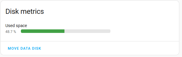

eindelijk tijd om wat onderhoud te plegen.... wellicht hier wat hulp; ik draai HA in een VM op proxmox. In HA geeft HA aan dat 46GB wordt gebruikt Afbeeldingslocatie: https://tweakers.net/i/tbrcACgTICvdro8iExHliH2P3gA=/fit-in/4000x4000/filters:no_upscale():strip_exif()/f/image/BKya8IMR8qHyko2bYsM9OOQ6.png?f=user_large
Echter ik heb alles al een poosje geleden teruggeschroefd (recorder, backups etc). Als ik via ssh inlog krijg ik df commando gebruik wordt dat beaamt:
24
25
26
27
Filesystem                Size      Used Available Use% Mounted on
overlay                  97.7G     47.6G     46.1G  51% /
/dev/sda8                97.7G     47.6G     46.1G  51% /backup
/dev/sda8                97.7G     47.6G     46.1G  51% /share
/dev/sda8                97.7G     47.6G     46.1G  51% /addon_configs
/dev/sda8                97.7G     47.6G     46.1G  51% /addons
/dev/sda8                97.7G     47.6G     46.1G  51% /media
devtmpfs                  5.7G         0      5.7G   0% /dev
tmpfs                     5.7G         0      5.7G   0% /dev/shm
/dev/sda8                97.7G     47.6G     46.1G  51% /homeassistant
/dev/sda8                97.7G     47.6G     46.1G  51% /data
/dev/sda8                97.7G     47.6G     46.1G  51% /ssl
tmpfs                     2.3G      1.6M      2.3G   0% /run/dbus
/dev/sda8                97.7G     47.6G     46.1G  51% /etc/asound.conf
/dev/sda8                97.7G     47.6G     46.1G  51% /run/audio
/dev/sda8                97.7G     47.6G     46.1G  51% /etc/resolv.conf
/dev/sda8                97.7G     47.6G     46.1G  51% /etc/hostname
/dev/sda8                97.7G     47.6G     46.1G  51% /etc/hosts
/dev/sda8                97.7G     47.6G     46.1G  51% /etc/pulse/client.conf
tmpfs                     5.7G         0      5.7G   0% /proc/asound
tmpfs                     5.7G         0      5.7G   0% /proc/acpi
devtmpfs                  5.7G         0      5.7G   0% /proc/kcore
devtmpfs                  5.7G         0      5.7G   0% /proc/keys
devtmpfs                  5.7G         0      5.7G   0% /proc/timer_list
tmpfs                     5.7G         0      5.7G   0% /proc/scsi
tmpfs                     5.7G         0      5.7G   0% /sys/firmware
Dus dacht ik ga op zoek naar de grote files/bestanden maar du op / geeft me:
24
25
26
27
28
12.0K   addon_configs
4.0K    addons
8.0K    backup
1.5M    bin
52.0K   command
0   config
88.0K   data
0   dev
2.1M    etc
4.0K    home
461.2M  homeassistant
4.0K    init
6.3M    lib
8.7M    media
4.0K    mnt
4.0K    opt
5.5M    package
0   proc
8.0K    root
560.0K  run
80.0K   sbin
52.0K   share
4.0K    srv
222.7M  ssl
0   sys
24.0K   tmp
108.3M  usr
76.0K   var
De homeassistant grootte wordt gedomineerd door de database (430mb of zo voor de database). Ik vraag me af wat de diskspace opeet zeg maar....

htca schreef op vrijdag 21 februari 2025 @ 10:44:
eindelijk tijd om wat onderhoud te plegen.... wellicht hier wat hulp; ik draai HA in een VM op proxmox. In HA geeft HA aan dat 46GB wordt gebruikt [Afbeelding]
24
25
26
27
24
25
26
27
28
12.0K   addon_configs
4.0K    addons
8.0K    backup
1.5M    bin
52.0K   command
0   config
88.0K   data
0   dev
2.1M    etc
4.0K    home
4.0K    init
6.3M    lib
8.7M    media
4.0K    mnt
4.0K    opt
5.5M    package
0   proc
8.0K    root
560.0K  run
80.0K   sbin
52.0K   share
4.0K    srv
222.7M  ssl
0   sys
24.0K   tmp
108.3M  usr
76.0K   var
HA al es herstart? Sommige files bij linux kunnen al weg zijn maar ze blijven nog plaats innemen. Reboot lost dat normaal wel op.
anders kijken onder ->
/root/backup/*
even
rm -rf /root/backup/*

  • htca
  • Laatst online: 27-11 20:11
SadisticPanda schreef op vrijdag 21 februari 2025 @ 17:58:
meermaals, maar geen soelaas
/root/backup/*
even
die was al leeg
  • UTMachine
  • Laatst online: 07:02
htca schreef op vrijdag 21 februari 2025 @ 19:55:
die was al leeg
Probeer is:
cd /
du . -m | sort -n -r
Gaat door alle subdirs en toont het in mbyte itt de beste m/g/etc (niet sortbaar)

  • htca
UTMachine schreef op zaterdag 22 februari 2025 @ 00:09:
Probeer is:
cd /
Geeft ook geen grote bestanden/subdirs. Ik heb een backup gedraaid vannacht, vanuit ha zelf; die is 14gb (vind ik ook al groot, gezien de database grootte).
Ik denk dat er iets mis is met mijn schijf definitie oid. Systeem draait ook al een meer dan 5 jaar. Misschien dat ik maar eens opnieuw ga beginnen met opzetten…

  • verjager
htca schreef op zaterdag 22 februari 2025 @ 08:21:
Je kunt die backup downloaden en op je pc openen om te zien wat er in zit. Misschien een media dir?

  • Gizz
  • Laatst online: 11:09
Gizz
Dunder-Mifflin, Inc.
@htca ik heb zelf geen proxmox, maar komt dit niet doordat bij VM's soms de data die binnen de VM wordt vrijgemaakt 'naar buiten toe' niet vrij wordt gegeven en je daarom een hoog dataverbruik ziet? Als ik zoek op proxmox space reclaim vind ik daar vrij veel over.
Bijvoorbeeld dit op het HA-forum: For Proxmox installs - Clean up your server (re-claim disk space)
With Proxmox, resources are allocated to VM or LXC for the VM/Container to use.
Lots of temporary files are often created and expunged as part of the system running, but what (I think) happens is that Proxmox host registers the increase in disk use, but doesn’t know that the temporary VM/LXC files are removed and so it thinks the disk still needs the extra space.
The below are a couple of tools to let the host know that these deleted data blocks can be returned to the available disk pool.
De oplossing zit dus op Proxmox-niveau, niet in je HA-installatie :) En het is blijkbaar op te lossen door één vinkje aan te zetten.
[ Voor 33% gewijzigd door Gizz op 22-02-2025 10:50 ]

@Gizz Proxmox is geen docker hè. Alle opslag voor de VM is puur een image. Files in de VM zie je niet in Proxmox. En de VM heeft geen enkele weet dat het een VM is. Dus daar werkt alles hetzelfde als op bare metal.
  • Gizz
Gizz
@Septillion maar het voorbeeld in dat topic gaat ook over space reclamation bij de VM? LCX/ Docker worden ook genoemd, maar juist het eerste voorbeeld daar gaat over het (voor Proxmox zichtbaar) vrij laten komen van ruimte bij de VM.
Volgens mij heb ik bij de VM op mijn Synology eens iets soortgelijks gedaan, ergens een trim commando gegeven omdat binnen Synology Diskstation allemaal alarmbellen afgingen dat mijn VM van 64GB vol was terwijl het binnen HAOS maar 15GB was of iets dergelijks.
  • Septillion
  • Laatst online: 10:52
Septillion
@Gizz buiten de VM is het gewoon een enkel image die inderdaad niets zegt over de data in de VM. Sterker nog, volgens mij is de allocation van de image niet thin dus is de image buiten de VM een vaste grootte (= de disksize in de VM). En zelf als hij thin was, dan is het inderdaad normaal dat de image alleen groeit en niet krimpt.
Maar gezien ik bij @htca al de folders in de VM zie voert hij de check dus in de VM uit. En die weet dus niet dat het een VM is.
Ook de disk metrics in HA zijn voor binnen de VM. Die laten dus zien hoe vol de image zit versus de max grootte van de image. Maar gooi je binnen de VM weg neemt dat gewoon af. Zo ver de VM aan gaat is het namelijk gewoon een disk.
[ Voor 31% gewijzigd door Septillion op 22-02-2025 11:18 ]
  • Septillion
Septillion
@htca Als de backup ook al zo groot is dan kan je daar dus gewoon in zoeken wat verder groot is. Misschien dat je media snapshots ofzo in je backup stopt?
En verder, als je vervolgens een paar van die 14GB backups hebt gaat het natuurlijk hard.

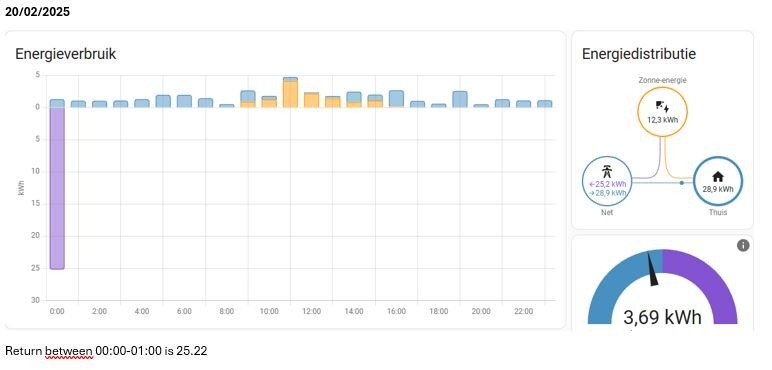

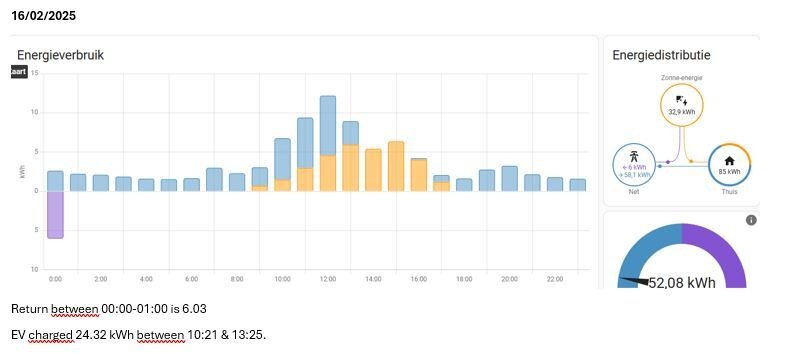

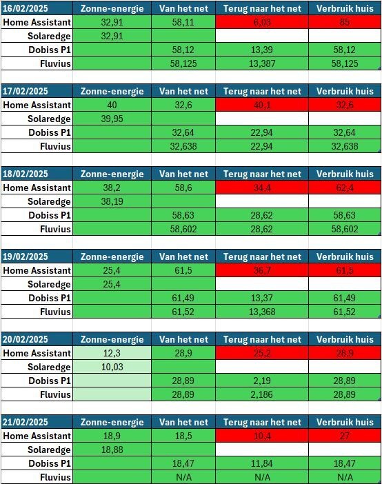

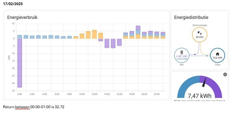

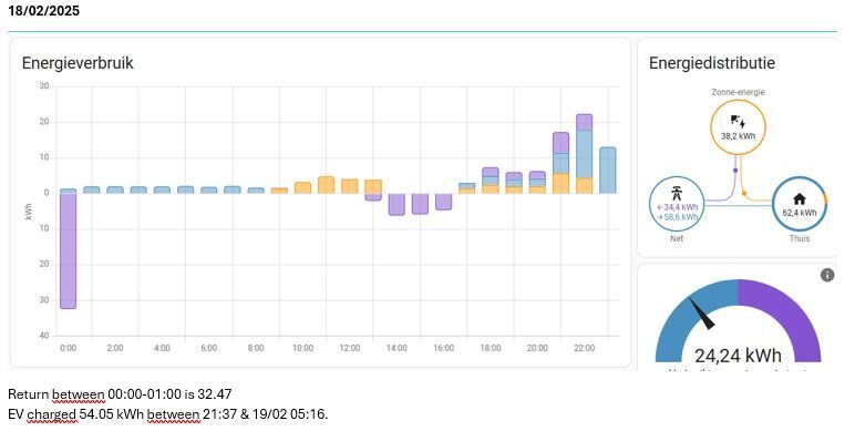

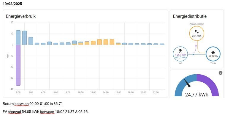

Dag allen,
Alvast mijn excuses voor het lange bericht maar ik probeer meteen zo grondig mogelijk te zijn.
Ik heb een, in mijn ogen, vrij basic(?) probleem met het Energie dashboard maar ik slaag er gedurende een aantal weken al niet in om het correct te krijgen helaas.
Het gaat dus over een Home Assistant installatie op een Raspberry Pi. Deze maakt gebruik van een Youless P1 integratie voor electriciteitsverbruik, SolarEdge integratie voor opbrengst van zonnepanelen & paar losse slimme stekkers van TP-Link.
Hieronder de gegevens van Home Assistant Energie Dashboard per dag in tabel, met vergelijking van waardes van SolarEdge, Dobiss P1 (via domotica, ook de Youless P1) & Fluvius. De gegevens van zonne-energie komen overeen, alsook die van het "verbruik van het net". Daarna loopt het dus fout voor de "terug naar het net" & "verbruik huis". :?
Afbeeldingslocatie: https://tweakers.net/i/wLqlglUxwN_8Ix86jVg_wbdl_X8=/fit-in/4920x3264/filters:max_bytes(3145728):no_upscale():strip_icc():strip_exif()/f/image/s3WZ4Y2FJ26yGb0IzAGLryu0.jpg?f=user_large
Hieronder hoe mijn energie dashboard er uit ziet voor die dagen, er doet zich ook een raar fenomeen voor tussen 00u & 01u. De reset van deze sensor is te laat? :
Afbeeldingslocatie: https://tweakers.net/i/DYgdd-4HmAM-bLh4SyALgHbkg2w=/fit-in/4920x3264/filters:max_bytes(3145728):no_upscale():strip_icc():strip_exif()/f/image/N7aYIy22zxfVWyrGEHDHRDtm.jpg?f=user_large
Afbeeldingslocatie: https://tweakers.net/i/kulYq7JonPZ2IQk5MZrO-qbnpKY=/fit-in/4920x3264/filters:max_bytes(3145728):no_upscale():strip_icc():strip_exif()/f/image/I4IUDXg8FJYzYsyva9t6ftQ4.jpg?f=user_large
Afbeeldingslocatie: https://tweakers.net/i/SjWuLubT0YNp_ZByOYXBuKiOKCs=/fit-in/4920x3264/filters:max_bytes(3145728):no_upscale():strip_icc():strip_exif()/f/image/hBE4agyzdI6DHVsa1RIKzih7.jpg?f=user_large
Afbeeldingslocatie: https://tweakers.net/i/WfSODZ0OHKG2gBKsmMPvWExYmeo=/fit-in/4920x3264/filters:max_bytes(3145728):no_upscale():strip_icc():strip_exif()/f/image/K2oOpbCn9euJN6oDVQodcgns.jpg?f=user_large
Afbeeldingslocatie: https://tweakers.net/i/V9cpDJOE6d-MZroyh6-GYHWbASA=/fit-in/4920x3264/filters:max_bytes(3145728):no_upscale():strip_icc():strip_exif()/f/image/Kjzc7eYKWsU305vhKjMuvAXo.jpg?f=user_large

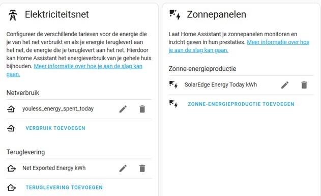

Instellingen dashboard:
Afbeeldingslocatie: https://tweakers.net/i/auTl-eTjAa67qTtQmGdAscLS--w=/fit-in/4920x3264/filters:max_bytes(3145728):no_upscale():strip_icc():strip_exif()/f/image/hJ3KgenuZJZIimOeC5HKY0kg.jpg?f=user_large
24
Net Usage :
utility_meter:
  youless_energy_spent_today:
    source: sensor.energy_spent
    cycle: daily
sensor:
  - platform: integration
    source: sensor.power_usage (coming from YouLess integration, current usage in W)
    unit_prefix: k
    round: 2
    max_sub_interval:
      minutes: 5
    method: trapezoidal
Net Injection :
template:
  - sensor:
      - name: "Net Exported Energy kWh"
        state: "{{ ( (states('sensor.solaredge_energy_today_kwh')|float(0) - states('sensor.youless_energy_spent_today')|float(0)) | round(2)) if (states('sensor.solaredge_energy_today_kwh')|float(0) - states('sensor.youless_energy_spent_today')|float(0)) > 0 else 0 }}"
        unit_of_measurement: "kWh"
        device_class: energy
        state_class: total_increasing
Alvast bedankt voor de moeite om te lezen! _/-\o_
  • Dutchess_Nicole
  • Laatst online: 27-11 10:45
chrisjam schreef op zaterdag 22 februari 2025 @ 11:45:
Dag allen,
24
Net Usage :
utility_meter:
    cycle: daily
sensor:
    unit_prefix: k
    round: 2
    max_sub_interval:
      minutes: 5
    method: trapezoidal
Net Injection :
template:
  - sensor:
Het wordt afgeraden om daily sensors te gebruiken voor het energy dashboard. Ten eerste omdat het niet nodig is, het ED kan zelf prima bepalen wanneer de nieuwe dag begonnen is, en ten tweede omdat wat je hier ziet.
Je sensors springen om 00:00 weer naar 0, wat voor het ED betekent dat je dus een enorme negatieve piek krijgt. Je kunt dus beter lifetime sensors gebruiken die gewoon blijven doortellen, dan heb je dit soort gedoe niet.
Kia E-Niro 2019 Executiveline. OTGW/HA Enthousiasteling.
  • Septillion
Septillion
@chrisjam Als aanvulling, stuurt de YouLess niet ook gewoon je meterstand uit? Dat is namelijk de meest nauwkeurige data, de meest basale data uit de P1 en de meest makkelijke voor het energy dashboard.
[ Voor 9% gewijzigd door Septillion op 22-02-2025 12:21 ]

  • chrisjam
  • Laatst online: 29-10 15:01
Dutchess_Nicole schreef op zaterdag 22 februari 2025 @ 12:04:
@Dutchess_Nicole
Ok, bedankt voor de info. Dat kan ik dan gewoon best doen door in de configuration een utility_meter toe te voegen waar ik geen cycle bij specifcieer?
Septillion schreef op zaterdag 22 februari 2025 @ 12:19:
@Septillion
Klopt. Die zijn er inderdaad ook :
Import 1: 10044,602 kWh (Verbruik Dag)
Import 2: 17948,428 kWh (Verbruik Nacht)
Export 1: 12366,407 kWh (Injectie Dag)
Export 2: 4904,855 kWh (Injectie Nacht)
Welke berekening of wat moet/kan ik hier dan mee doen?
  • Dutchess_Nicole
chrisjam schreef op zaterdag 22 februari 2025 @ 13:52:
@Dutchess_Nicole
@Septillion
Import en import bij elkaar optellen = import algemeen en export + export hetzelfde, en die dan in je ED opnemen als entities
Overigens wat @RudolfR aangeeft kan inderdaad ook prima, als je twee verschillende tarieven hebt (of zelfs dynamisch of wat dan ook) dan kun je inderdaad alle vier de entities gewoon direct opnemen. In 1 keer klaar!
[ Voor 13% gewijzigd door Dutchess_Nicole op 22-02-2025 14:03 ]
  • RudolfR
  • Laatst online: 10:54
@chrisjam
Als die waardes gewoon het 'all time total' zijn; helemaal niets.
Die kun je alle vier in je ED opnemen.
Zelf optellen zoals hierboven wordt voorgesteld, kan ook, maar is niet nodig?
  • chrisjam
Dutchess_Nicole schreef op zaterdag 22 februari 2025 @ 13:53:
RudolfR schreef op zaterdag 22 februari 2025 @ 13:55:
@chrisjam
Ok, hoe simpel kon het dus zijn. We gaan dit eens aanpassen en zien wat het geeft. :*)
Alvast bedankt allebei!
  • htca
Septillion schreef op zaterdag 22 februari 2025 @ 11:14:
Ga ik doen; verder klopt wat je zegt (uiteraard) in een VM is HA als in bare metal. Overigens gaan de backups richting de cloud (vooralsnog krijg ik mijn NFS share niet succesvol gekoppeld, wel in proxmox, maar niet in HA zelf).

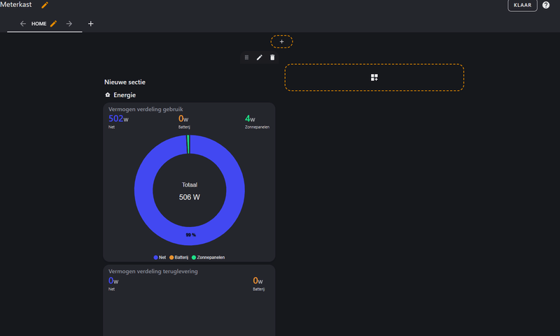

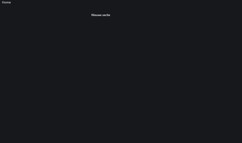

  • Devke
  • Registratie: December 2022
  • Laatst online: 08:59
Devke
Grappig probleem hier. Ik ben een vertical stack aan het toevoegen. Tijdens het toevoegen (dan heb ik nog niet geklikt op KLAAR, rechtsboven in HA) zie ik dit:
Afbeeldingslocatie: https://tweakers.net/i/3VFSH5m9N_o5fp-D_rzk6rSC2jw=/800x/filters:strip_exif()/f/image/zy1qbw8oKy0JDeagMgAsZN54.png?f=fotoalbum_large
Zo far so good. Nu druk ik op klaar. En wat is het resultaat. Een zwart scherm zonder de vertical stack.
Afbeeldingslocatie: https://tweakers.net/i/A8qy0tTkUmg4kJ51LHxYu--9baM=/800x/filters:strip_exif()/f/image/q8J7lUJlMoZ1sT4706NppaGz.png?f=fotoalbum_large
voor de zekerheid de yaml:

  • TheFes
TheFes
Devke schreef op zaterdag 22 februari 2025 @ 20:21:
YAML:
24
25
26
27
28
29
30
31
32
33
34
35
36
37
38
39
40
41
42
43
44
45
46
47
48
49
50
51
52
53
54
55
56
57
58
59
60
61
62
63
64
65
66
67
68
69
70
71
72
73
74
75
76
77
78
79
80
81
82
83
84
85
86
87
88
89
90
91
92
93
94
95
96
97
98
99
100
101
102
103
104
105
106
107
108
109
110
111
112
113
114
115
116
117
118
119
type: vertical-stack
cards:
  - type: heading
    icon: mdi:home-lightning-bolt
    heading: Energie
    heading_style: title
    badges: []
  - type: vertical-stack
    cards:
      - type: custom:apexcharts-card
        header:
          show: true
          title: Vermogen verdeling gebruik
          show_states: true
          colorize_states: true
        update_interval: 15s
        chart_type: donut
        apex_config:
          dataLabels:
            formatter: |
              EVAL:function(value) {
                return value.toFixed(0) + " %";
            style:
              colors:
                - black
          plotOptions:
            pie:
              donut:
                labels:
                  show: true
                  total:
                    show: true
                    label: Totaal
                    formatter: |
                      EVAL:function(w) {
                        return w.globals.seriesTotals.reduce((a, b) => {return (a + b)} , 0).toFixed(0) + " W"
        all_series_config:
          float_precision: 0
          show:
            datalabels: false
            legend_value: false
        series:
          - entity: sensor.p1_meter_power
            color: rgb(66,73,241)
            transform: "return x < 0 ? 0 : x"
          - entity: sensor.plug_in_battery_vermogen
            transform: "return x > 0 ? 0 : 0-x"
            color: rgb(232, 150, 48)
          - entity: sensor.kwh_meter_power
            transform: "return x > 0 ? x : 0"
            color: rgb(30,227,137)
    cards:
        header:
          show: true
          title: Vermogen verdeling teruglevering
          show_states: true
        chart_type: donut
        apex_config:
          dataLabels:
            formatter: |
            style:
              colors:
                - black
          plotOptions:
            pie:
              donut:
                labels:
                  show: true
                  total:
                    show: true
                    label: Totaal
                    formatter: |
                      EVAL:function(w) {
        all_series_config:
          float_precision: 0
          show:
            datalabels: false
            legend_value: false
        series:
            transform: "return x < 0 ? x * -1 : 0"
    visibility:
      - condition: and
        conditions:
          - condition: or
            conditions:
              - condition: numeric_state
                below: 0
                above: 0
            above: 0
visibility:
    entity: input_number.graph_browser_daily
    above: -1
Code verkregen uit de HW bat topic. Werkt bij anderen goed. Wat gaat hier mis op mijn HA? Ik gebruik een zwarte achtergrond.
Bestaat deze entity wel?
En zo ja, is de state van die entity boven de -1
  • Devke
Devke
TheFes schreef op zaterdag 22 februari 2025 @ 20:26:
ja bestaat. Is 0.0
  • TheFes
TheFes
Zie je de kaart wel als je die visibility condition weg haalt?
  • Devke
Devke
TheFes schreef op zaterdag 22 februari 2025 @ 21:34:
Ja net geprobeerd. De 1e is dan zichtbaar. 2e niet maar dat is het doel van deze yaml vlgs mij ook. Hij lijkt dus niks te doen met die laatste paar regels rondom de visibility.
  • TheFes
TheFes
Devke schreef op zaterdag 22 februari 2025 @ 21:44:
Die laatste regels zijn de visibility voor de hele section. De tweede kaart heeft nog een eigen visibility section, waar dus blijkbaar aan niet voldaan wordt.
Maar hoezo lijkt hij niets te doen met die laatste regels rondom visibility? Als je je hele kaart dan niet ziet, doet hij er toch juist wel wat mee? En wordt er dus blijkbaar niet aan die condition voldaan.
  • Devke
Devke
TheFes schreef op zaterdag 22 februari 2025 @ 21:52:
Ik ga dr nog eens goed naar kijken. Ik had verwacht dat de hele kaart zichtbaar zou zijn. Althans de 1e sws. Hij is ook boven de -1.

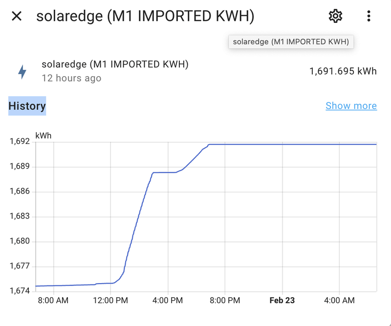

disclaimer: ik weet niet gruwelijk veel van HA
Ik heb een setup in een container op een Synology met KNX (werkt als een zonnetje), Nibe (net zo) en Solar Edge.
Die laatste lees ik uit via ModBus (https://github.com/binsentsu/home-assistant-solaredge-modbus) en sinds een paar dagen lijkt die steeds vast te lopen, maar ik heb echt geen idee of en hoe ik dit kan oplossen. Ik zie dat er geen wijziging meer is in de data:
Afbeeldingslocatie: https://tweakers.net/i/DcX7EeylB-4eo6iJDSc5ZiYhT34=/fit-in/4000x4000/filters:no_upscale():strip_exif()/f/image/kWlAMXwnksTKvAPqLdL6EWlB.png?f=user_large
En als ik naar één van de gebruikte entities kijk zie ik dat ook:
Afbeeldingslocatie: https://tweakers.net/i/83nBHpsPnwkgWQniRmo8o0bXuk4=/800x/filters:strip_exif()/f/image/HXQJkRB4pTd2nD0zL7bzxkMr.png?f=fotoalbum_large
En dan kom ik dit tegen in een log:
24
25
26
27
28
29
30
31
32
33
34
35
36
37
38
39
40
41
42
43
44
45
46
Logger: custom_components.solaredge_modbus
Source: custom_components/solaredge_modbus/__init__.py:247
integration: SolarEdge Modbus (documentation)
First occurred: February 19, 2025 at 7:53:14 PM (4 occurrences)
Last logged: February 22, 2025 at 5:55:46 AM
Error reading modbus data
  File "/config/custom_components/solaredge_modbus/__init__.py", line 247, in _refresh_modbus_data
    update_result = self.read_modbus_data()
  File "/config/custom_components/solaredge_modbus/__init__.py", line 321, in read_modbus_data
    self.read_modbus_data_inverter()
  File "/config/custom_components/solaredge_modbus/__init__.py", line 608, in read_modbus_data_inverter
    inverter_data = self.read_holding_registers(
        unit=self._address, address=40071, count=38
  File "/config/custom_components/solaredge_modbus/__init__.py", line 305, in read_holding_registers
    return self._client.read_holding_registers(
        address=address, count=count, slave=unit
  File "/root/.local/lib/python3.13/site-packages/pymodbus/client/mixin.py", line 114, in read_holding_registers
    return self.execute(no_response_expected, pdu_reg.ReadHoldingRegistersRequest(address=address, count=count, dev_id=slave))
  File "/root/.local/lib/python3.13/site-packages/pymodbus/client/base.py", line 203, in execute
    return self.transaction.sync_execute(no_response_expected, request)
  File "/root/.local/lib/python3.13/site-packages/pymodbus/transaction/transaction.py", line 108, in sync_execute
    return self.sync_get_response()
  File "/root/.local/lib/python3.13/site-packages/pymodbus/transaction/transaction.py", line 84, in sync_get_response
    if not (data := self.sync_client.recv(None)):
  File "/root/.local/lib/python3.13/site-packages/pymodbus/client/tcp.py", line 259, in recv
    return self._handle_abrupt_socket_close(
        size, data, time.time() - time_
  File "/root/.local/lib/python3.13/site-packages/pymodbus/client/tcp.py", line 310, in _handle_abrupt_socket_close
    raise ConnectionException(msg)
pymodbus.exceptions.ConnectionException: Modbus Error: [Connection] ModbusTcpClient 192.168.1.158:1502: Connection unexpectedly closed 0.000 seconds into read of unbounded read bytes without response from slave before it closed connection
Als ik the integratie een reload geeft werkt het weer, wat mij doet vermoeden dat het probleem niet aan de kant van de Solar Edge zit (maar krijg ik van vandaag garbage als data)
Iemand die mij in de juiste richting kan wijzen?

@StevenK
Ik zie meer nieuwe modbus issues bij ha core. Mogelijk agv een update van pymodbus.
https://github.com/home-a...e%20state%3Aopen%20modbus

@Devke Zou toch nog eens goed naar je input_number kijken. Geen typo? Je hele code eens hier erin gegooid en dan verschijnt of verdwijnt hij netjes.
Plaats anders die entiteit er eens direct boven ofzo. Dan kan je het mooi zien.
