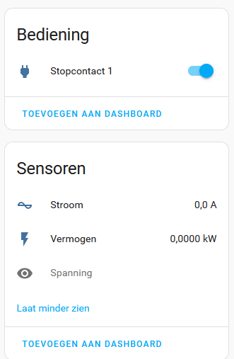

Klein_Kipje schreef op zondag 23 februari 2025 @ 12:49:
Ja, sorry, niet al te duidelijk.
En daar staan ze er dus niet tussen.
Wat wordt dan specifiek gerapporteerd?
Vermogen (Watt)? Spanning (ampère)? Stroom (volt)? Energie (Watt/uur / Wh)?
Waarschijnlijk die laatste dan niet en mogelijk de overige wel?
En over welke specifieke plug gaat het? En welke integratie gebruik je? Zigbee2mqtt / ZHA / Deconz?

  • Klein_Kipje
  • Laatst online: 27-11 15:24
Septillion schreef op zondag 23 februari 2025 @ 12:53:
@Klein_Kipje Dan zijn ze waarschijnlijk niet goed ingesteld door de integratie. Als je het entity id van de energie opzoekt en deze vervolgens in Dev tools => States bekijkt, wat zie je dan als attributen?
state_class: measurement
unit_of_measurement: kW
device_class: power
friendly_name: LSC Power Plug 1 Vermogen

@Klein_Kipje Dat is niet de goede, dat is vermogen (power in het Engels en gemeten in W/kW), geen energie (energy in Wh / kWh) :)
Op zich kunnen die pluggen dat wel maar ik heb geen idee of ze dat ook doorgeven via de (neem aan) Tuya integratie. Ik draai ze allemaal lokaal met ESPhome.

  • Klein_Kipje
Septillion schreef op zondag 23 februari 2025 @ 12:58:
@Klein_Kipje Dat is niet de goede, dat is vermogen (power in het Engels en gemeten in W/kW), geen energie :)
Oh das jammer, dan denk ik niet dat ze dat door kunen geven, of is er met een omweg een mogelijkheid, via een "helper' ofzo

Klein_Kipje schreef op zondag 23 februari 2025 @ 13:01:
Ja, daar moet je de helper Integral sensor voor gebruiken :)
Met de "knop" toevoegen aan dashboard kan je het bovenstaande overzicht op een gewenst dashboard plaatsen. Dat de tellers nog op nul staan komt ws. omdat je eerst een poosje een apparaat via de plug moet hebben aanstaan.

JukeboxBill schreef op zondag 23 februari 2025 @ 13:38:
Maar dat wil @Klein_Kipje niet. De wens is om de sensor in het energy dashboard te krijgen en daarvoor is een verbruiksensor nodig :)

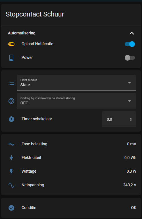

  • Barfman
  • Laatst online: 27-11 22:48
Bij mij werkt het gewoon, heb ook de Action plug met energie meting en heb de electricity sensor toegevoegd aan het energie dashboard. Wel duurt het even voordat hij waardes doorgeeft.
Afbeeldingslocatie: https://tweakers.net/i/031Uhl31pi_pFqcW9alAs-qpo9g=/fit-in/4000x4000/filters:no_upscale():strip_exif()/f/image/RbjkbSjGKuKgbq4r7gj7WkTi.png?f=user_large
Afbeeldingslocatie: https://tweakers.net/i/N3WocfHZNh8eTfDwcldPoq2fJQ0=/fit-in/4000x4000/filters:no_upscale():strip_exif()/f/image/iIndwpFPlZT7KLN5hRpWCvIa.png?f=user_large
Je moet de Elektriciteit Wh in het energie dashboard toevoegen

  • Septillion
  • Laatst online: 12:11
Septillion
@Barfman Maar dan moet je de entiteit voor energie wel hebben en die heeft @Klein_Kipje niet.
Jij hebt ze voor je Lidl plug wel maar dan met de gekke naam "Elektriciteit".... Eigenlijk zijn alle sensornamen echt heeeeel raar :X
Fase belasting => Stroom
Elektriciteit => Energie
Wattage => Vermogen
[ Voor 13% gewijzigd door Septillion op 23-02-2025 15:06 ]
  • Barfman
Hm raar, ik heb ook het idee dat niet alle pluggen hetzelfde doen bij die van de Action. Hoor vaker problemen met de energy meting. Wellicht heb ik mazzel bij deze plug
System | Racing is in my Blood
  • Septillion
Septillion
@Barfman Maar jij hebt een Lidl Zigbee plug en @Klein_Kipje een Action Wifi plug. Dus verschillen vind ik nog niet zo raar :D
  • Barfman
Ik zat fout met Lidl, ik bedoelde ook action, heb er toen 2 gekocht en die werken oke.

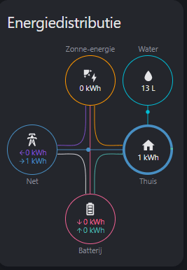

Devke
Vraag over bat_sim.
Ik heb een thuisbatterij. In het energydashboard is deze batterij ook weergegeven. Zie afbeelding. Hij laat dagelijks de input en output zien. So far so good.
Afbeeldingslocatie: https://tweakers.net/i/bhedCvzUCh7HujJtX3me2jK3K84=/fit-in/4000x4000/filters:no_upscale():strip_exif()/f/image/Ks9HehojPOKNbVxrmYIwHGV0.png?f=user_large
Echter ik zou een simulatie willen draaien om te kijken of ik een 2e batterij ook gevuld en leeg kan krijgen. Ik vraag me even af hoe ik dit moet realiseren.

Devke schreef op woensdag 26 februari 2025 @ 08:51:
Vraag over bat_sim.
Ik zat hier ook over te denken. Volgens mij is het heel simpel, gewoon bat_sim toevoegen met de bijbehorende parameters en je grid meter toevoegen. De batterij die je al hebt, wordt immers gewoon 'meegenomen' in die grid meter (in werkelijkheid). Wat er uit de bat_sim komt houdt dus al rekening met de situatie zoals die is. Ik denk niet dat het moeilijker is dan dat.

JanHenk schreef op woensdag 26 februari 2025 @ 09:01:
Ik heb er 1 aangemaakt, moet het ff checken of het werkt straks. Je kunt hem er niet "bij hangen" in het overzicht? Een extra bolletje dus. Alleen is dat dan de gesimuleerde bat

Devke schreef op woensdag 26 februari 2025 @ 09:10:
kan je de capaciteit van de bat_sim batterij niet verdubbelen? of wil je iets fancier dingen simuleren dan alleen een grotere batterij?
Ik zou hem niet opnemen in je 'main' energy dashboard.
Je kan wel met de Energy Flow Card Plus en de Energy Period Selector Plus aan de gang. Zou ik dan twee kaarten van aanmaken; één met de bat_sim en één zonder de bat_sim entiteit (maar wel met je huidige batterij natuurlijk). Dan kun je het verschil wel bekijken. Een extra bolletje kan denk ik niet.

oltk schreef op woensdag 26 februari 2025 @ 09:15:
Nee ik wil echt los even zien wat een 2e batterij doet.

JanHenk schreef op woensdag 26 februari 2025 @ 09:17:
Ik zal er eens 1 opnieuw aanmaken. Ik zie dat ik current_charge power helemaal niet heb. Das apart. Je zal toch moeten weten wat er nu via p1 terug gaat en straks opgehaald wordt. Ik ga dr eens mee aan de slag.

@Devke Je kunt zo veel battery sim's naast elkaar draaien als je wilt. Enige is (en dat is eigenlijk wel een WTH) dat HA maar één energy dashbaord kan tonen.
Het is overigens dus ook niet correct als je alleen domweg de accu toevoegt aan je bestaande dashboard. Want je net import/export zou door de accu ook veranderen. Vandaar dat de sim hier ook simulated sensoren voor geeft.

Septillion schreef op woensdag 26 februari 2025 @ 12:50:
+1 voor meer flexibiliteit en multiple Energy dashboards :)
Dat je met toevoegen je eigen dashboard onderuit haalt klopt idd. Ik hoopte op een mooie grafische manier het te laten draaien zodat er mooi inzicht te verkrijgen is of een 2e batterij een toevoeging zal zijn hier of niet. Het was het proberen waard.
  • Septillion
Septillion
@Devke Met de sensoren kan je op zich zelf ook prima grafieken maken. Ligt er aan wat je wilt zien :)
Ja, het was leuk geweest als je makkelijk een tweede energy dashboard zou kunnen opzetten.

Devke
Septillion schreef op woensdag 26 februari 2025 @ 13:36:
Ik lever met 1 batterij nog terug aan het net. Ik wil eens kijken hoeveel ik per dag en uiteindelijk totaal nog van het net af kan houden met een 2e batteri naast de al draaiende. Vlgs mij is er van die energy bolletjes een card. Als ik die nu eens pak en dan de juiste sensoren geef (met name o.a. de p1) dan zou die dat los van het energydashboard moeten kunnen bijhouden.

@Devke op zich staat al die info dan netjes bij het device van de gesimuleerde battery. Deze zou je in een Energy Flow Plus card kunnen weergeven inderdaad. Zolang je maar de gesimuleerde waardes pakt. Aan te vullen met een Energy Period Selector (Plus) card.

Septillion schreef op woensdag 26 februari 2025 @ 14:56:
De boel staat (als het goed is). Morgen zien we het resultaat pas. P1 simulated import en p1 simulated export moet je dacht ik bij grid invoeren. Althans een bewaarde gevonden post geeft dat aan.

Devke schreef op woensdag 26 februari 2025 @ 18:10:
Ik heb hier de battery sim 1.3.6 en de Energy fllow plus cards. In 1 dashboard kun je meerdere tabbladen maken die elk een geconfigureerde plus card kan bevatten.
