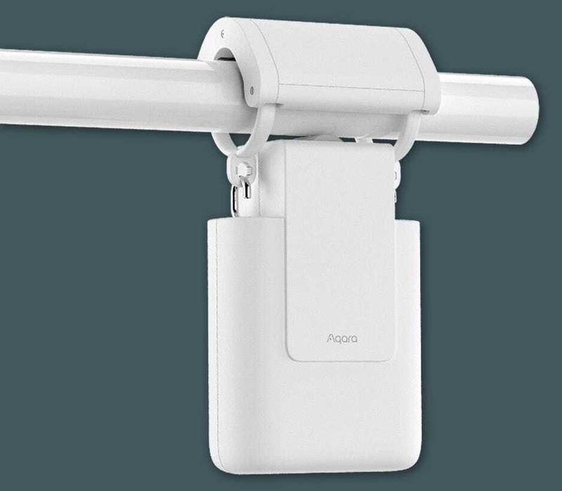

kazuka schreef op donderdag 26 december 2024 @ 08:57:
Om hier nog wat aanvullende bevindingen te delen:
Ik heb bij Smartblinds.nl vorige week een bestelling geplaatst voor slimme jaloezieën die werken via Matter over thread (Eve Motionblinds motor). Om er zeker van te zijn dat mijn thread netwerk juist werkt (had nog geen thread apparaten) heb ik vantevoren een Aqara P2 Door sensor aangeschaft.
Ik had nogal wat problemen om die Aqara direct gekoppeld te krijgen via de HA mobile app, zonder tussenkomst van andere thread border routers of de Aqara app. Continu kreeg ik de melding 'unable to add accessory' wanneer ik de P2 probeerde te pairen in de HA app.
Naast mijn HA Skyconnect thread netwerk had ik ook al meerdere 3rd party thread border routers zichtbaar van mijn Apple HomePod, TV en Nanoleaf Elements Wall die bovendien op een ander kanaal (25) actief waren als mijn Skyconnect. De Skyconnect was ook een apart thread netwerk. Dus heb ik de Openthread Border Router add-on eerst verwijderd waarna ik het Skyconnect HA thread netwerk ook kon deleten. Na de Openthread Border Router add-on opnieuw te hebben geïnstalleerd werd de Skyconnect toegevoegd aan het reeds bestaande thread netwerk met de Apple en Nanoleaf devices en zitten ze allen op kanaal 25.
In de settings van de Openthread Border Router add-on heb ik de OTBR Firewall tijdelijk uitgezet en de IPv6 translation aan. Pas toen kon ik de Aqara P2 direct koppelen in de HA app, gek genoeg wel door eerst de QR code te scannen van de P2 en daarna pas the P2 in pair modus te zetten. Andersom werkte nog steeds niet.
Geen idee of het specifiek de Aqara P2 die zo finnicky is met thread en HA of dat het gewoon de nieuwigheid nog is van het platform (De Matter integratie heeft tenslotte nog altijd het Beta label in HA) maar het werkt nu :P
Over een week of 4 worden de jaloezieën geplaatst dus hopelijk dan geen problemen met de HA koppeling.

Goededag allemaal ik zoek electrische aansturing voor mijn gordijnen d.m.v. een motor. Het betreft een interstil roede systeem. Dit is geen standaard roede.
[ Voor 10% gewijzigd door sompie500 op 06-02-2025 09:55 ]

  • JukeboxBill
sompie500 schreef op donderdag 6 februari 2025 @ 09:54:
Met "geen standaard" bedoel je een buis?
Deze is van Aqara (rod version):
Afbeeldingslocatie: https://tweakers.net/i/TBVX7n-z9O1IsdDKfJjkaq0Axp8=/800x/filters:strip_icc():strip_exif()/f/image/IdZB57IEcTImPpUaOkCmBvgJ.jpg?f=fotoalbum_large

  • sompie500
  • Registratie: Oktober 2019
  • Laatst online: 10:22
JukeboxBill schreef op donderdag 6 februari 2025 @ 16:49:
Nee het is een speciaal profiel en extra dunne rail

sompie500 schreef op vrijdag 7 februari 2025 @ 10:08:
Die profielen hebben allemaal een type naam.
Op deze manier blijft het een spelletje "Raden Maar".
  • Eraser127
  • Laatst online: 25-11 18:03
Eraser127
Nijkerk
@sompie500 Als het een dun u-profiel is zou je kunnen kijken naar Slide of Aqara Curtain Driver Deze hebben niet zoals Switchbot dat er onderdelen in de rail moeten wat dus niet past omdat deze te smal is (heb hetzelfde probleem).
