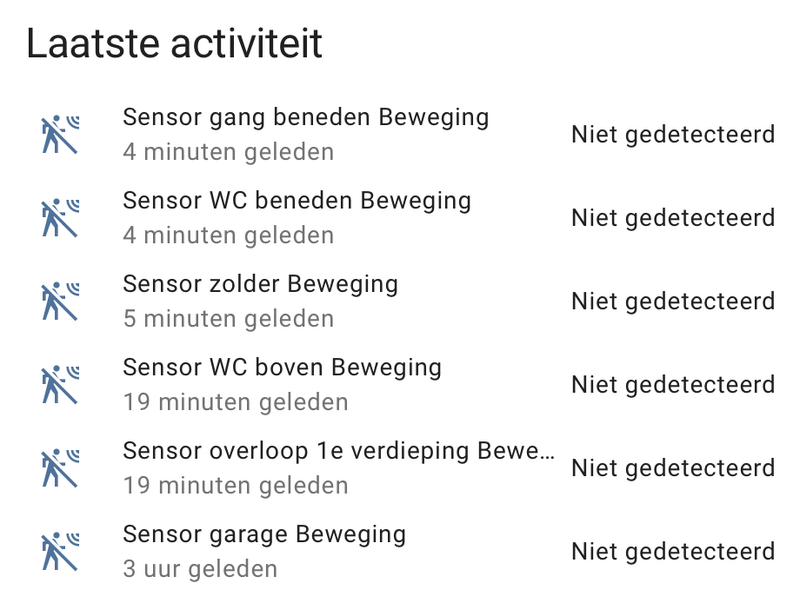

NeoFoX schreef op woensdag 29 januari 2025 @ 15:04:
Iemand dit nog opgelost of een oplossing voor? Hier nu ook overal "2 weeks", "1 week" staan terwijl ik het netjes opgebouwd had naar "dag van de week" ...
Ik niet. Kijk er ook niet echt meer na want ik gebruik notificaties en die geeft dan gewoon het is vandaag xx, morgen xx komt xx. Voor mij op zich voldoende.
Ik gebruik hiervoor een entities card en dan onder entities -> format: date of bedoel je wat anders?

  • NeoFoX
  • Laatst online: 26-11 16:27
synoniem schreef op woensdag 29 januari 2025 @ 23:48:
Damn.. hoe simpel. Thanks!
Kan mijzelf wel voor de kop slaan.. |:(
format: date
Toegevoegd en heb de datum weer. Thanks!

Hier een mooi overzichtje van de bewegingen thuis. Echter het resultaat is niet helemaal wat ik wil. Ik wil namelijk dat de "last-changed" value neer wordt gezet daar we nu "motion" neer is gezet. Alleen ik snap de custom:auto-entities niet zo goed.
Hoe doe ik dit nu? En beetje meta: waar zou ik nu de juiste informatie kunnen vinden om dit zélf uit te zoeken :) .
YAML:
type: custom:auto-entities
card:
  type: entities
  state_color: false
  title: Laatste activiteit
filter:
  include:
    - domain: binary_sensor
      attributes:
        device_class: motion
      options:
        secondary_info: last-changed
sort:
  method: last_changed
  reverse: true
Het resultaat nu is dit:
Afbeeldingslocatie: https://tweakers.net/i/8wGUHgXHto8bODbfN3vdY_HqO0U=/800x/filters:strip_exif()/f/image/akKPwzkbLufOXeuCwT0a1qh6.png?f=fotoalbum_large

smeerbartje schreef op vrijdag 31 januari 2025 @ 17:50:
YAML:
card:
  type: entities
  state_color: false
filter:
  include:
      attributes:
      options:
sort:
  reverse: true
Ik zie geen "motion" in je plaatje, bedoel je dat waar nu "niet gedetecteerd" staat dat je daar de last changed wilt hebben?
Zo ja, dan doe je op zich niets fout met auto-entities. Alleen een standaard entity row in een entity card ondersteund niet om een attribute te tonen. En enige dat auto-entities doet is een andere card vullen, in dit geval dus de standaard entities card. Normaal zou ik zeggen, gebruik iets als template-entity-row. Maar hoe je die kan combineren met auto-entities weet ik zo even niet.
