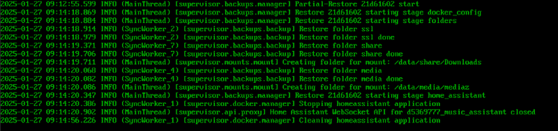

Dacht ik doe even een partial restore van de backup 2 dagen geleden.
ik zie nu in de terminal:
Afbeeldingslocatie: https://tweakers.net/i/2O5wfDhvvUY74jWfH93i9zQ07WM=/800x/filters:strip_exif()/f/image/k640l3K3cvP9EvIBwlYgHPKy.png?f=fotoalbum_large
de observer zegt:
Supervisor: Connected
Supported: Supported
Healthy: Healthy
maar en het tablad waar ik de restore heb aangezet blijft het draaien en is de status:
Home assistant wordt opnieuw opgestart.
moet ik geduld hebben? mijn database is onder de 2gb.
[ Voor 3% gewijzigd door remcoXP op 27-01-2025 09:34 ]

@remcoXP Restores kunnen wel even duren ja. Maar als het na half uur / uur nog niet online komt zou ik me zorgen maken.
  • remcoXP
  • Laatst online: 21:30
het duurde inderdaad langer als 30 min. maar kan niet ontdekken waarom.
uiteindelijk reboot, duurde lang, alles werkt weer maar heb maar data vanaf mijn backup. en ik had juist verwacht en gehoopt de data van de backup terug te zien. en alles daarna (afgelopen 2 dagen) ik kwijt zou zijn.
dus lijkt erop dat hetgeen zou moeten, historische data terug en verlies van 2 dagen nemen, nou net niet gelukt is :(

TheFes schreef op maandag 27 januari 2025 @ 11:27:
Afhankelijk van het systeem waarop je HA draait, en de grootte van de backup (en database) kan het best nog wel langer dan half uur duren.
ik heb denk ik de oorzaak. de automatische backups zijn te openen met 7zip of addon. maar niet als ik de homeassistant.tar.gz probeer te openen.
kan ik dan nog iets met deze corrupte files?

@remcoXP Is (helaas) normaal als je 2025.1 hebt geïnstalleerd en de backup setup hebt doorlopen. Dan zijn ze encrypted en niet meer zelf te openen :/

  • Laatst online: 21:59
BiG-GuY
Septillion schreef op maandag 27 januari 2025 @ 15:28:
Er zijn verschillende tools gemaakt voor het decrypten van de back-ups. Ze zijn wel bezig met een eigen mogelijkheid voor het decrypten van de back-up en het optioneel maken van encryptie voor lokale back-ups als je de Automatische functie gebruikt die er sinds 2025.1.0 in zit.

  • BiG-GuY
BiG-GuY
remcoXP schreef op maandag 27 januari 2025 @ 15:16:
Zijn dus encrypted files, niet corrupted.
Er zijn verschillende tools voor gemaakt die het kunnen decrypten.
https://community.home-as...-backups/821719/50?page=2
Heb het zelf nog niet nodig gehad, dus geen ervaring met de verschillende Python tools.

@BiG-GuY Goed om te horen dat ze er zelf ook mee bezig zijn. Het niet bij de files kunnen / de keuze krijgen vind ik niet passen bij het open karakgter van HA hoe goed bedoeld ook.
Maar volgens mij is een backup via een automation / action ook encrypted zodra je de backup setup hebt doorlopen en een key gemaakt hebt. Dus tot HA er wat aan doet is er no way back naar unencrypted. Of ja, ironisch genoeg door een backup van <2025.1 terug te zetten :+

Septillion schreef op maandag 27 januari 2025 @ 15:56:
Nope. Alle automations en scripts (en dus ook de opdrachten via add-ons) zijn nog altijd unencrypted. Tenzij je een password instelt voor die back-ups, wat je in die specifieke commando's moet meegeven.
Mijn back-ups die via de automatische methode zijn gemaakt (dus met volledig doorlopen wizard en opgeslagen encryptie key).
Afbeeldingslocatie: https://tweakers.net/i/ZDxu7cZiGn02f4RTngGkxDFzoHU=/fit-in/4000x4000/filters:no_upscale():strip_exif()/f/image/TQEj2BCwYtdXxJuHF9NAiM0S.png?f=user_large
En de back-up gemaakt via het script:
Afbeeldingslocatie: https://tweakers.net/i/BmMcw2DANwEYi-oZz0L0BS2nUEc=/fit-in/4000x4000/filters:no_upscale():strip_exif()/f/image/4stKBPxRXew4Z9utGbl1zWH6.png?f=user_large
Als je je back-ups doet via de Google Drive of OneDrive add-ons, zijn de back-ups standaard ook nog altijd niet encrypted.

Afbeeldingslocatie: https://tweakers.net/i/XhRyqzYHLgLz5VLw2aeTk71mwik=/800x/filters:strip_exif()/f/image/BsP71SQIZnj23HGCr5wfLVyj.png?f=fotoalbum_large
