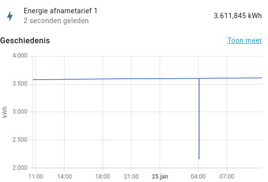

Ik loop tegen een probleem aan. Ik heb de Tibber Pulse op de P1 aangesloten. Deze gegevens worden gefilterd en doorgegeven via MQTT naar Home Assistant voor de meterstand. Na maanden zonder problemen is er vannacht ergens iets niet goed gegaan.
Ineens is de meter teruggelopen en daarna weer naar de oude stand gegaan wat de juiste is. Daardoor is er een enorm verbruikt. Maar op dit moment wordt er nu helemaal niet meer doorgeteld ondanks dat de meterstand wel verhoogd (dus hoger als in het verleden) dus zou deze door moeten tellen.
Piek
Afbeeldingslocatie: https://tweakers.net/i/jLvr6_W8_SRISx8j0fLotNKE78E=/800x/filters:strip_exif()/f/image/GFXUuF7OsMsTcnnwGXWXysqm.png?f=fotoalbum_large
Meter is terug gelopen en weer hersteld maar telt niet verder
Afbeeldingslocatie: https://tweakers.net/i/I4Pa6PfnEdrrCDv6saZXfBcSRl4=/fit-in/4000x4000/filters:no_upscale():strip_exif()/f/image/4vQooOMKRu9MuA9L6qbPAOD1.png?f=user_large
  • Septillion
  • Laatst online: 20:51
Septillion
@Willempie27 Er word nu wel gewoon doorgeteld, je ziet het alleen niet meer in de grafiek.
Even via Dev tools => Statistics => [Deze entity] => Icoon helling met pijl => naar het moment gaan gaan waar het fout ging. Daar kan je dan deze uitschieter corrigeren.
  • Willempie27
  • Laatst online: 26-11 11:25
Septillion schreef op zaterdag 25 januari 2025 @ 10:58:
Die optie heb ik helaas niet. Zat in het verkeerde scherm. Maar er wordt wel doorgeteld. Omdat de grafiek zo hoog is, zie je de lage waardes niet en bij inzoomen is het wel zichtbaar. Thanx
Afbeeldingslocatie: https://tweakers.net/i/FK3DH1V4WWpnyg6Nm19gnVv1tJE=/800x/filters:strip_exif()/f/image/gFyeDWRTvU3LrND6ltyK0tsz.png?f=fotoalbum_large

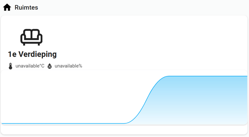

  • Pirlo
Ik loop te klooien met de styling van een mini-graph-card met card_mod in een button-card en kom er niet uit:
YAML:

type: custom:button-card
entity: light.eetkamer
show_icon: false
name: 1e Verdieping
styles:
  card: null
  custom_fields:
    icon_cells:
      - justify-self: start
      - margin-top: 0px
      - margin-left: 62px
    devices:
      - justify-self: end
      - margin-right: 10px
      - margin-top: "-17px"
    temp:
      - filter: opacity(80%)
      - margin-left: 18px
      - margin-top: 10px
    graph:
      - padding-top: 0px
      - width: 100%
      - height: 100%
  icon:
    - width: 25px
    - color: auto
  name:
    - font-size: 25px
    - font-weight: bold
    - margin-top: 6px
    - margin-left: 22px
  grid:
    - grid-template-areas: "\"icon_cells devices\" \"n n\" \"temp temp\" \"graph graph\""
    - grid-template-columns: 1fr min-content
    - grid-template-rows: 1fr min-content min-content min-content
custom_fields:
  icon_cells: |
      return `<ha-icon
        icon="mdi:sofa-outline"
        style="width: 70px; height: 70px; color: auto;">
       </ha-icon>
  devices: ""
  temp: |
      return `<ha-icon
        icon="mdi:thermometer"
        style="width: 25px; height: 25px; color: black;">
        </ha-icon><span style="font-size:90%; font-weight: normal;">
        ${states['sensor.sonoff_snzb_02d_temperatuur'].state}°C</span>
        <ha-icon
        icon="mdi:water-percent"
        </ha-icon><span style="font-size:90%; font-weight: normal; text-align: center;">
        ${states['sensor.sonoff_snzb_02d_luchtvochtigheid'].state}%</span>`
  graph:
    card:
      type: custom:mini-graph-card
      entities:
        - entity: sensor.sonoff_snzb_02d_temperatuur
          color: "#03a8f4"
      line_width: 1
      hour24: true
      hours_to_show: 24
      card_mod:
        style: |
          ha-card {
            background: none;
            border-style: none;
            margin-top: 0px;
      show:
        icon: false
        legend: false
        state: false
        points: false
        labels: false
        fill: fade
In een losse mini-graph-card werkt deze styling wel, verdwijnt netjes de border o.a., maar zodra ik dit binnen de button-card toepas niet. Wat doe ik fout?
Afbeeldingslocatie: https://tweakers.net/i/fr33_9oCOfbMfuBQQEBId3okN3A=/800x/filters:strip_exif()/f/image/hWMXL7Rhr5Hjj820wYw00qa9.png?f=fotoalbum_large
