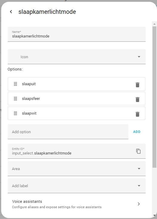

Septillion schreef op dinsdag 21 januari 2025 @ 20:50:
@mrbert De error is vrij duidelijk, de enige optie die jij bij het aanmaken van je input_select hebt opgegeven is 'slaapsfeer'. De optie 'slaapuit' bestaat niet.
Gokje, vergeten op "Add" te drukken na het intypen? Ja, mij ook al paar keer gebeurd en eigenlijk raar dat de UI deze niet gewoon toevoegt als er tekst staat en je op "Save" drukt.
En als je heeeeel zeker bent, laat input_select.slaapkamerlichtmode een zien in Dev tools => States.
@Septillion
Afbeeldingslocatie: https://tweakers.net/i/6yGwlvleTmDh2LjoFskZ4ECY2ro=/fit-in/4920x3264/filters:max_bytes(3145728):no_upscale():strip_icc():strip_exif()/f/image/5XoLkNbZNFZcx6sBByH3yecI.jpg?f=user_large
Nou volgens mij heb ik die toch echt ingevoerd. EN als ik alleen van slaapuit naar slaapsfeer in de action had werkte het maar zodra ik dan ook vanuit slaapwit er bij zette naar slaapsfeer werkte de transitie naar slaapsfeer niet meer met de foutmelding.
Ik het het ook met aanhalingstekens enzo eromheen geprobeerd maar alles was het zelfde..
Natuurlijk wil ik het liefst deze methode gebruiken, dus ik vraag me echt af wat er mis gaat
[ Voor 3% gewijzigd door mrbert op 22-01-2025 20:58 . Reden: aanvulling ]

  • mrbert
  • Laatst online: 25-11 12:20
Septillion schreef op woensdag 22 januari 2025 @ 21:46:
@mrbert https://www.home-assistant.io/docs/tools/dev-tools/
@Septillion
Daar kan je ook elk entiteit met alle attributen bekijken. Dat geeft wat meer de achterliggende datastructuur aan.
ahh je bedoelt dit
YAML:
options:
  - slaapsfeer
editable: true
friendly_name: slaapkamerlichtmode
Dus de enige staat die ie laat zien is alleen de state die niet bestaat?
Dat is het enige dat ik daar zie bij slaapkamerlichtmode.
IK heb dus maar eens een reboot gedaan.
Hmm dan zie ik inees wel 3 states
YAML:
options:
  - slaapuit
  - slaapsfeer
  - slaapwit
editable: true
Een beetje verrassend
Ik ben niet zo van onnodig rebooten maar het blijkt dus nodig.
Nu eens kijken straks of alles werkt. Ik kan nu ff niet bij de fysieke knoppen.
heb het even geprobeerd, maar de stetes in de input select blijven verdwijnen. dan is er ineens alleen nog slaapsfeer over en in de foutmelding als ik deze action run
YAML:
action: input_select.select_option
metadata: {}
data:
  option: "'slaapuit'"
target:
  entity_id: input_select.slaapkamerlichtmode
wortd er weer een melding
Error running action
Invalid option: 'slaapuit' (possible options: 'slaapwit', )
gegeven terwijl deze niet meer in de inputselet meer staat.in de developer tool , maar wel gewoon in de helper staat.
Ik word hier een beetje gek van . Met de oldscool state machine werkt het in 1 keer maar wil dit proberen te snappen en op de HA manier doen met de input select zodat het niet meer afhankelijk is van de VAR addon.
Ik ben nu al dagen bezig om het op deze manier aan de praat te krijgen . Ik krijg steeds meer het gevoel dat er ergens een bug in zit ik heb de YAML nog eens goed bekeken maar daar zie ik zelf niets geks.
Het vreemde is dat het bij jou wel werkt :/
IK zie dat er nog eeb HASOS udate van 14.0 naar 14.1 is die zal ik nog even doen
[ Voor 38% gewijzigd door Septillion op 23-01-2025 16:14 ]

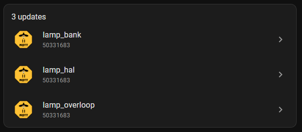

  • D4NG3R
  • Laatst online: 17:39
D4NG3R
kiwi
Weet iemand toevallig hoe ik de updatemeldingen van m'n Z2M devices uit kan krijgen?
Aangezien ik inmiddels 3 Ikea lampjes heb zien bricken na een update, update ik ze niet meer. Maar na elke restart komen ze wel weer vrolijk terug in het overzicht van beschikbare updates. :+
Afbeeldingslocatie: https://tweakers.net/i/_FVUHiacntunf6n2oqu61lf4FYs=/fit-in/4000x4000/filters:no_upscale():strip_exif()/f/image/SBxmQQPQEb2OBmQOyfKC5nCQ.png?f=user_large
Sowieso doe ik OTA updates altijd in het interface van Z2M zelf, en niet daar.

mrbert schreef op dinsdag 21 januari 2025 @ 20:43:
@Septillion
Ik dacht dat ik het door had , maar ik krig toch de boel niet werkend.
ik heb het met en zonder : of ' om de states heen geprobeerd.
ik krijg foutmeldingen als ik vauit 2 states naar slaapfeer wil gaanl
ik krijg dan de melding bij optie2. IK heb even een notificatie toegevoegd ipv dat ik de lamp schakel.
Invalid option: slaapuit (possible options: slaapsfeer)
Ik heb het gecotroleerd maat ik heb echt bij de input select opties van slaapkamerlichtmode de 3 opties gedefinieerd..
YAML:
24
25
26
27

alias: a a a slaapkamer knop3
description: Deze werkt samen met  slaapkamer knop3 voor kleurwisseling
triggers:
  - domain: mqtt
    device_id: 6ea7861f6130769d4cf77c10033333a0
    type: action
    subtype: 3_single
    trigger: device
conditions: []
actions:
  - choose:
      - conditions:
          - condition: state
            state: slaapuit
        sequence:
          - action: notify.persistent_notification
            metadata: {}
            data:
              message: led gaaft van uit naar sfeer
          - action: input_select.select_option
            metadata: {}
            data:
              option: slaapsfeer
            target:
        alias: vaunuit de uit stand naar sfeerstand
      - conditions:
          - condition: state
            state: slaapsfeer
        sequence:
            metadata: {}
            data:
              message: led gaat uit  in sfeer mode
            metadata: {}
            data:
              option: slaapuit
            target:
        alias: vanuit de sfeer stand naar de uit stand
      - conditions:
          - condition: state
            state: slaapwit
        sequence:
          - action: input_select.set_options
            metadata: {}
            data:
              options:
                - slaapsfeer
            target:
            metadata: {}
            data:
              message: naar sfeer
        alias: vanut de wit stand via linker knop terug naar de  sfeerstand
mode: single
Ik zal iets fout doen maar heb geen enkel idee wat.
Het valt me wel op dat ik als ik de nieuwe inputselect wil instellen in de GUI dat er geen pulldown komt met keuze opties. Deze die ik wel als ik de conditie seleteer in de choose
Nu zie ik hem!!! Pff, dat duurde even.
Je doet netjes 2x input_select.select_option maar de derde keer doe je input_select.set_options! Daarmee kan je via actions de opties van een input_select aanpassen en daarmee zorg je er dus voor dat input_select.slaapkamerlichtmode nog maar één optie heeft namelijk 'slaapsfeer' :+ Na een reboot wordt weer de initieel ingestelde waardes herstelt.
Dus niet set maar select gebruiken :+

@D4NG3R Gebruik ik voor:
YAML:
24
25
26
27
28
29
30
31
32
33
34
alias: "#Skip update on Zigbee2MQTT devices"
description: ""
triggers:
  - alias: When there are >0 Zigbee2MQTT devices with an update
    value_template: |-
        integration_entities('mqtt')
          | select('match', '^update.')
          | select('is_state_attr', 'entity_picture', 'https://github.com/Koenkk/zigbee2mqtt/raw/master/images/logo.png')
          | select('is_state', 'on')
          | list
          | count > 0
    trigger: template
    for:
      hours: 0
      minutes: 0
      seconds: 2
conditions: []
actions:
  - alias: Skip update on Zigbee2MQTT devices
    metadata: {}
    data: {}
    target:
      entity_id: |-
            | list
    action: update.skip
mode: single

  • mrbert
Septillion schreef op donderdag 23 januari 2025 @ 16:02:
@Septillion Geweldig.
Ik moet dan de 3e keer de verkeerde gekozen hebben.Ik heb het aangepast en nu werkt het !! _/-\o_ _/-\o_
Nogeven een vraag hoe kan ik simple zien welke staat van de input select actief is? Ik probeer voor de debug de waarde in de notify mee te nemen maar ik probeerde laatste toestand = {{state (input_select.slaapkamerlichtmode)}}
Maar ik denk dat dat fout is.
mrbert
  • TheFes
  • Laatst online: 19:33
TheFes
mrbert schreef op donderdag 23 januari 2025 @ 17:06:
{{ states('input_select.slaapkamerlichtmode') }}
Dus states ipv state en quotes om het entity_id.
Home Assistant configuratie
  • mrbert
TheFes schreef op donderdag 23 januari 2025 @ 17:10:
dat was het. 8)7 dit maakt debuggen een stuk fijner nu ik kan zien
Die syntax blijft me steeds weer verrassen:S
mrbert
