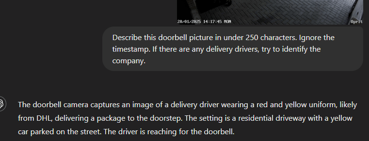

Ik ben dus bezig met LLM, maar hij begrijpt me niet zo goed, iemand nog een idee?
Wat ik wil: zeg het als ‘t een postbezorger is, anders moet hij niet zeggen, zoals hij nu doet: ik zie geen postbezorger.
Omschrijf wat er gebeurt. Alleen als je een post of pakketbezorger ziet zeg je het en anders negeer je het. Prullebakken, fietsen en scooters wil ik niet weten tenzei iemand er wat mee doet. Negeer de grijze Audi Q3. Vertel of de auto rijd of dat hij stil staat. links onder staat een brievenbus en kijk of iemand daar wat in stopt en als er niets in wordt gestopt dan zeg je niets. Doe dit met ongeveer 40 woorden en ik wil vertel niets over de verschillende frames.
Allerlei zinnen geprobeerd maar hij blijft zeggen ‘geen postbezorger’
Ik wil dat hij omschrijft wat hij ziet. Ik gebruik een losse check om te kijken of het een postbezorger is en die zet nog eens een schakelaar om zodat ik weet dat er post is.

Toppe schreef op maandag 20 januari 2025 @ 07:46:
Respectfully; zelfs ik als mens die Nederlands spreekt raak in de war van je opdracht, dus ik kan me voorstellen dat je LLM ook niet precies weet wat je bedoelt. Zo staan er over post/postbezorgers meerdere aanwijzingen die met elkaar kunnen conflicteren.
Misschien eens "vers" beginnen met een kleine set aanwijzingen en die steeds uitbreiden?
Hoe zou een LLM (letterlijk alleen een model dat taal kan genereren) moeten weten wat de definitie van een postbezorger is? Je zal of een gedetailleerde omschrijving mee moeten geven, waarbij ik je succes wens gezien de hoeveelheid mogelijke opties, of iets anders moeten gebruiken dat gemaakt is voor object detectie.
Als je wilt weten of je post hebt, is het dan niet veel logischer om je postbus te checken, mss met iets ESP32-achtigs als je facny wilt zijn.

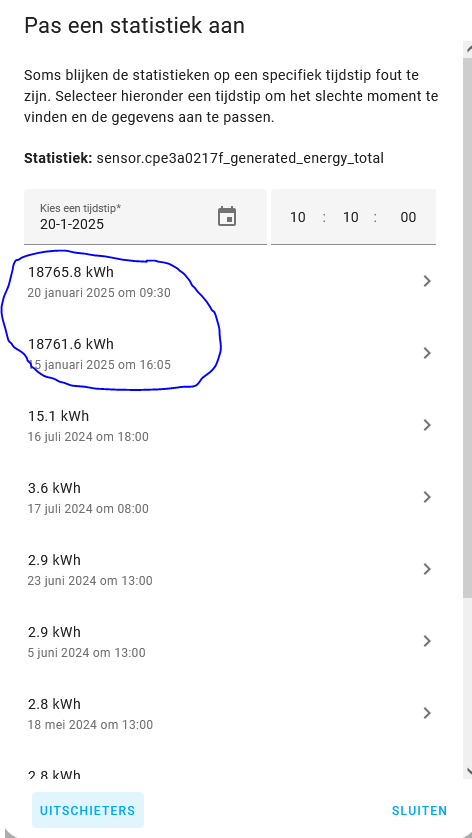

Na een herstart van HomeAssistant heb ik altijd rare uitschieters van de PV productie, dat zorgt ervoor dat het totaal vandaag in de energieplot veel te hoog is:
Afbeeldingslocatie: https://share.bartserver.nl/-RspJbAYVRw/afbeelding.png
Wat ik dan doe is via 'Ontwikkelhulpmiddelen' --> 'Statistieken' --> entiteit zoeken en dan via 'Uitschieters' de rare waarden vervang door '0'
Afbeeldingslocatie: https://share.bartserver.nl/-wbcfm4hZ4c/afbeelding.png
Is er een structurele oplossing voor?

vandermark schreef op maandag 20 januari 2025 @ 10:12:
Gebruik je een template entity voor het dashboard?

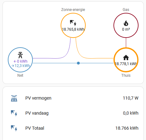

TheFes schreef op maandag 20 januari 2025 @ 10:12:
Het dashboard roep ik hiermee op:
YAML:
type: energy-distribution
link_dashboard: false
In het energiedashboard zelf zie je de uitschieter ook goed terug:
Afbeeldingslocatie: https://share.bartserver.nl/-Fhsqo8ydgW/afbeelding.png

@vandermark Wat @TheFes bedoel is of de sensor die je gebruikt voor je energy dashboard direct uit een integratie komt of dat je daar een template sensor voor hebt.
Want dit is overduidelijk een sensor die om een reden tijdens het starten van HA de waarde 0 heeft ipv unknown/unavailable totdat de waarde opgehaald is.

Septillion schreef op maandag 20 januari 2025 @ 10:42:
Ah, bedankt.
De sensor komt vanuit deze integratie:
https://github.com/egguy/grott-home-assistant-add-on
Om te kijken waar het mis gaat zou je de prompt kunnen beperken tot alleen het stukje postbezorger. Wanneer dat nog niet werkt weet hij schijnbaar niet goed hoe jouw postbezorger herkend kan worden. Hoe herken je die zelf? Probeer dat dan in de prompt mee te geven. "Vroeger" was dat makkelijk, toen droeg de postbode nog een uniform.
Dit is best een uitgebreide en samengestelde prompt. Wat verwacht je hier zelf als antwoord? Ik zou als mens al moeite hebben met de combinatie van vragen. Afhankelijk van je doel kan je hem ook opsplitsen.
Ik gebruik LLM vooral om sensoren te vullen die vervolgens weer in automations gebruikt kunnen worden. Daarbij zorg ik dus dat ik zo specifiek mogelijk ben, zowel in wat hij moet herkennen als in de vorm van het antwoord. Bijvoorbeeld
Tell me how many trashcans you see by the side of the road and the number of trashcans close to the house on the far left of the image. The side of the road is in the upper half of the image. Trashcans visible on the far left of the image are close to the house. Call the number of trashcans by the side of the road "roadside" and the number of trashcans close to the house "atthehouse" Do not count any containers twice. Return the answer as a yaml list. Do not use markdown in the answer. Do not use any backticks in the answer.
Het antwoord hierop is heel consistent een yaml list die vervolgens in sensoren gebruikt kan worden.

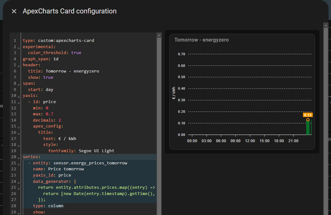

  • DonJunior
  • Laatst online: 11:39
Dag allen, korte vraag wellicht..
Hoe kan ik onderstaande ApexChart grafiek goed krijgen op de x-as?
Dit is mijn series code van de kaart:
YAML:
series:
  - entity: sensor.energy_prices_tomorrow
    yaxis_id: price
    data_generator: |
      return entity.attributes.prices.map((entry) => {
        return [new Date(entry.timestamp).getTime(), entry.price];
    type: column
Met als resultaat:
Afbeeldingslocatie: https://tweakers.net/i/p4upuSIdL_kg2ZRYrhD0eLh_o_k=/fit-in/4000x4000/filters:no_upscale():strip_exif()/f/image/uSaXEVM3y1l1K5ThZOwkdzsG.png?f=user_large
Kijk ik bij developer tools, dan kan ik de info ophalen en zie ik dat eigenlijk alle data netjes is:
YAML:
prices:
  - timestamp: "2025-01-20 23:00:00+00:00"
    price: 0.13
  - timestamp: "2025-01-21 00:00:00+00:00"
    price: 0.13
  - timestamp: "2025-01-21 01:00:00+00:00"
    price: 0.12
  - timestamp: "2025-01-21 02:00:00+00:00"
    price: 0.13
  - timestamp: "2025-01-21 03:00:00+00:00"
    price: 0.13
[..] knip voor overzicht [..]
    price: 0.24
  - timestamp: "2025-01-21 19:00:00+00:00"
    price: 0.21
  - timestamp: "2025-01-21 20:00:00+00:00"
    price: 0.18
  - timestamp: "2025-01-21 21:00:00+00:00"
    price: 0.17
  - timestamp: "2025-01-21 22:00:00+00:00"
    price: 0.16
device_class: timestamp
friendly_name: Energy prices - Tomorrow
Wijzig ik vervolgens de 'graph-span' van '1d' naar '2d' (2 dagen)
Dan krijg ik het volgende te zien:
Afbeeldingslocatie: https://tweakers.net/i/8PiIFJefVV31_rFoY3MONswrics=/fit-in/4000x4000/filters:no_upscale():strip_exif()/f/image/zRP2NTQYbseAk7A7q4ovunax.png?f=user_large
Ergo, de data is er, maar ik krijg het niet op de juiste dag geplot en ik snap niet waarom niet.

  • Dutchess_Nicole
  • Laatst online: 09:56
DonJunior schreef op maandag 20 januari 2025 @ 16:17:
series:
    yaxis_id: price
    data_generator: |
    type: column
Met als resultaat:
prices:
    price: 0.13
    price: 0.13
    price: 0.12
    price: 0.13
    price: 0.13
    price: 0.24
    price: 0.21
    price: 0.18
    price: 0.17
    price: 0.16
Een time-based apexchart zal altijd uitgaan van de huidige tijd/datum voor weergaven, tenzij je aangeeft dat het een andere periode moet weergeven.
Aangezien je alleen de prijzen van morgen laat zien en start op het begin van de dag (dus vandaag 00:00) krijg je dus eerst 24 lege vlakken waarna er pas data bestaat.
er is een offset optie die je bij je "span" object kan toevoegen om dat tijdsblok te verschuiven:
YAML:
span:
  start: day
  offset: +24h
daarmee kan je dus het hele venster een dag de toekomst in laten kijken.

  • Hippe Lip
  • Laatst online: 11:48
Hippe Lip
Er valt altijd wat te leren
@vandermark Hee, daar doe je iets waar ik al heel lang naar op zoek ben.
Dat opzoeken, dat lukt me wel, maar waar vind ik de correctie van die uitschieters precies? Die kan ik niet vinden.
Ik heb ook uitschieters waardoor ik nix meer aan mijn grafiek heb:
Afbeeldingslocatie: https://tweakers.net/i/PxKv3HDdH5mzJd4sNoPph3K0b-s=/800x/filters:strip_exif()/f/image/yCZfpuolUhUABf0vJpeWzA1q.png?f=fotoalbum_large
Maar als ik die nou opzoek, dan vind ik nix vreemds:
Afbeeldingslocatie: https://tweakers.net/i/ufQbmII3VCrR-ThMhk9nmXAtpyA=/800x/filters:strip_exif()/f/image/T05iNL2VbLH3HVIy4qVci2RY.png?f=fotoalbum_large
En ook zo gek: als ik het tijdframe van die sensor iets korter neem (23:55 - 00:10), dan lijkt het alsof die pas om 00:00 uur begint, maar op de grafiek hierboven (23:00 - 00:10) zie je geen gat.
Hoe komt dat nou weer?
Afbeeldingslocatie: https://tweakers.net/i/d8Qtpqa9uw3aYKNUdCCenfxUnQI=/800x/filters:strip_exif()/f/image/ONTupy8ykKKWzVOqin7LmaKF.png?f=fotoalbum_large

  color_threshold: true
span:
  start: day
now:
  show: true
  label: Now
yaxis:
  - id: price
    decimals: 4
    apex_config:
      tickAmount: 2
    min: 0
series:
  - entity: sensor.energy_prices_all
    yaxis_id: price
    color_threshold:
      - value: -0.1
        color: "#217346f"
      - value: 0
        color: "#217346"
      - value: 0.1
        color: "#217346"
      - value: 0.2
        color: "#217346"
      - value: 0.25
        color: "#217346"
      - value: 0.3
        color: "#ff9800"
      - value: 0.35
        color: "#ff3200"
      - value: 0.4
        color: "#ff3200"
      - value: 0.5
        color: "#ff3200"
      - value: 0.6
        color: "#ff0000"
    data_generator: |
        return [new Date(entry.timestamp).getTime(), (entry.price + 0.1015 + 0.0280) * 1.21];
    type: column
    opacity: 0.8
    float_precision: 4
Afbeeldingslocatie: https://tweakers.net/i/9sjb4uivFx_nCpMka5C7mR1oNhg=/fit-in/4000x4000/filters:no_upscale():strip_exif()/f/image/JfWyderBYmE0SgFHnaSROpgH.png?f=user_large

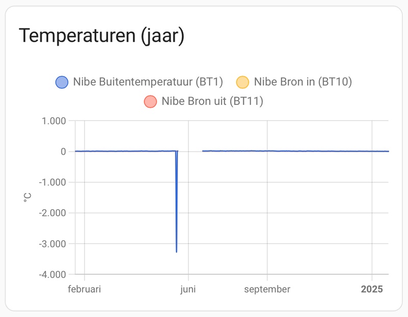

Septillion schreef op maandag 20 januari 2025 @ 17:27:
@Hippe Lip Dit is al even terug, haal je dit uit LTS of heb je de purge tijd heeeeel lang staan?
@Septillion Dit is de vernaggelde grafiek.
Afbeeldingslocatie: https://tweakers.net/i/Qe6KTCFTIUfeEMHkIFf699hn3PQ=/800x/filters:strip_icc():strip_exif()/f/image/uIFVdkYxU47UR6vLcX8rq43J.jpg?f=fotoalbum_large
En zo is die opgebouwd.
YAML:
chart_type: line
period: day
type: statistics-graph
entities:
  - sensor.nibe_buitentemperatuur_bt1
  - sensor.nibe_bron_in_bt10
  - sensor.nibe_bron_uit_bt11
stat_types:
  - min
title: Temperaturen (jaar)
days_to_show: 365
hide_legend: false

Hippe Lip schreef op maandag 20 januari 2025 @ 17:37:
YAML:
chart_type: line
period: day
entities:
stat_types:
  - min
days_to_show: 365
hide_legend: false
Temperatuur heeft state_class: measurement. Die kun je helaas (nog) niet corrigeren bij devtools > statistics
@TheFes en @Septillion
Is er wel een manier om dit soort pieken te voorkomen of uit te filteren, zodat ze niet in de statistics terecht komen?

  • Septillion
Septillion
@Hippe Lip Je zou een template sensor of filter kunnen toepassen. Maar feitelijk heb je gewoon van doen met een kapotte integratie als je dit krijgt. En is beste (maar dus niet snelste) om dus een bug report bij de integratie aan te maken.
En nu snap ik ook waarom je hem niet ziet in de history maar wel in de graph. In de history zie je alleen de gemiddelde waarde terwijl jij expliciet minima weergeeft. Eigenlijk stom dat deze niet getoond kunnen worden in de history.
Voor nu zou je hem wel in de DB kunnen aanpassen.

Dutchess_Nicole schreef op maandag 20 januari 2025 @ 16:26:
YAML:
span:
  start: day
  offset: +24h
Yes! Dit was de oplossing. Het werkt nu goed. Thanks!
