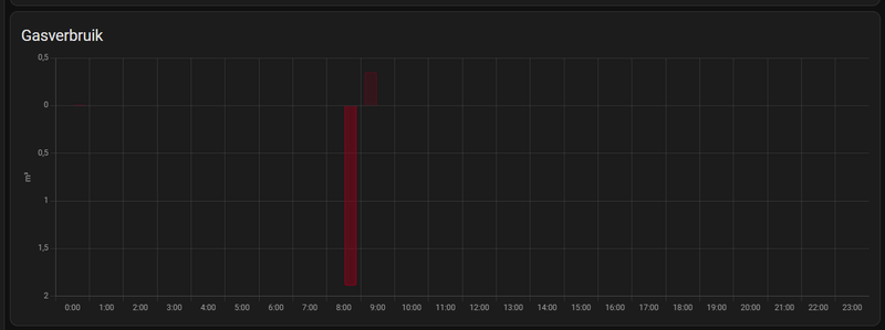

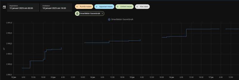

Sinds een tijdje begonnen met Home Assistant als vervanger van losse tooling en "slimme apparaten hubs". Tot dusver kom ik er aardig uit, maar loop tegen een vreemde issue aan, gaten in de grafieken van de entities:
Afbeeldingslocatie: https://tweakers.net/i/tHPMnG85_UBiAGF_zMbX90byh1k=/800x/filters:strip_exif()/f/image/2pgIgttrH0mv4EGbn1oAHzBg.png?f=fotoalbum_large
met als gevolg, vermoed ik, dat de energie-pagina een enorme dip naar beneden geeft:
Afbeeldingslocatie: https://tweakers.net/i/6j7PB_-7mtjmeuzkb0T60-13dJk=/800x/filters:strip_exif()/f/image/GysijBbtQbLzU3hk3Z8VCvHK.png?f=fotoalbum_large
Dat het gat in de grafiek begint om 05:00 is naar mijn idee niet heel vreemd, de HOAS VM wordt elke ochtend om 05:00 afgesloten, zodat er een (volledige) back-up van kan worden gemaakt en daarna wordt de VM weer opgestart (vanochtend om 05:00 stopt de grafiek en deze wordt om 08:52 weer hervat.
Het is mij onduidelijk waarom er om 08:52 ineens wel weer een lijn begint te lopen. Zelfde geldt voor 16 januari, om 05:00 stopt de lijn en pas om 18:00 begint de lijn weer.
Iemand enig idee waar ik dit in moet zoeken, kan ik ergens log files vinden om dit verder uit te zoeken? _/-\o_

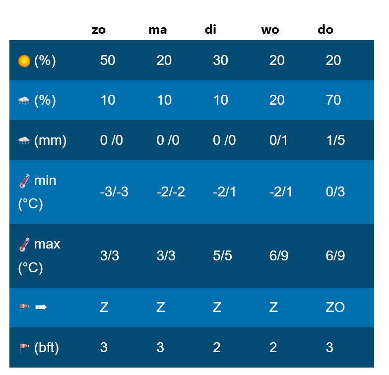

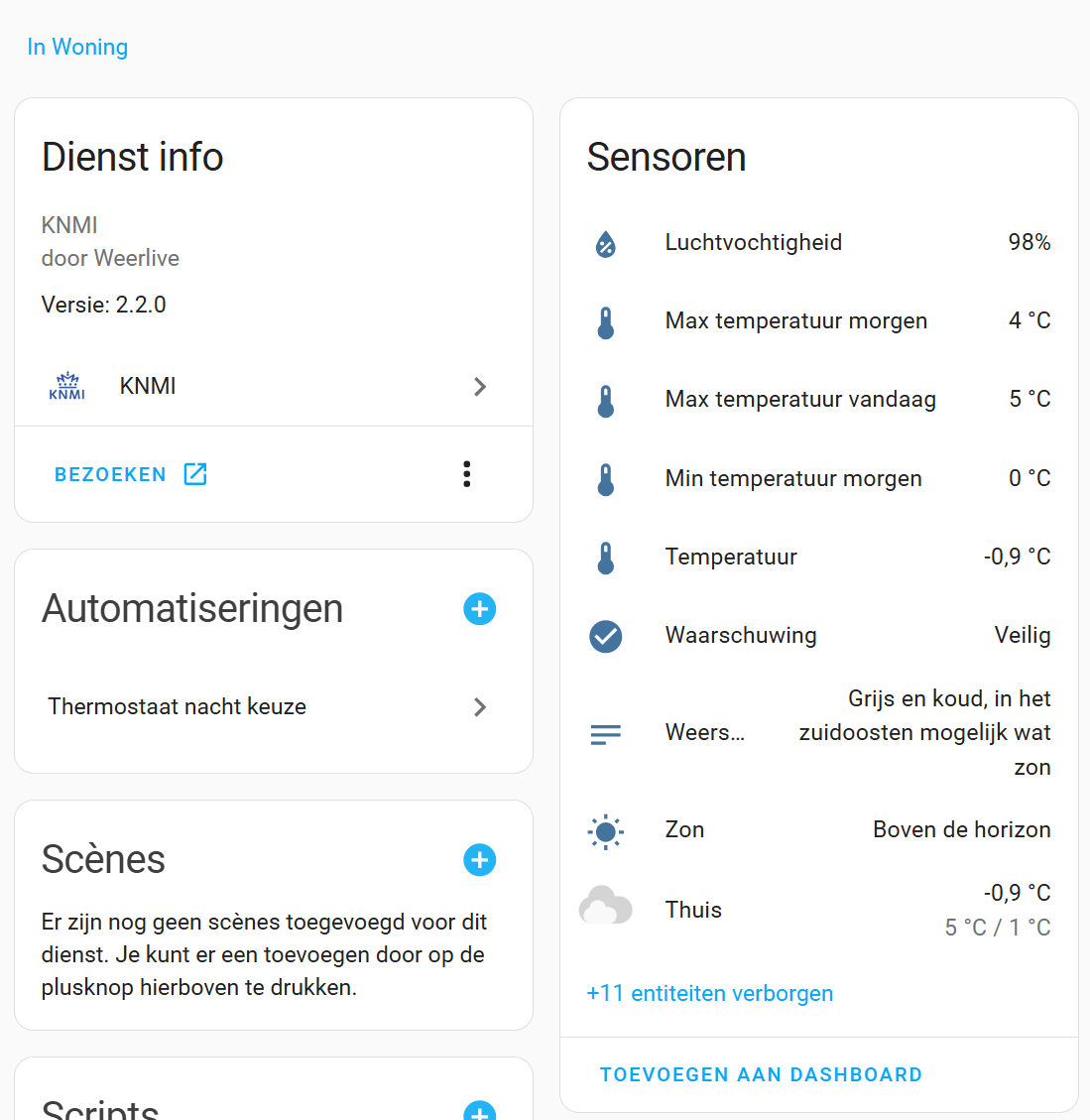

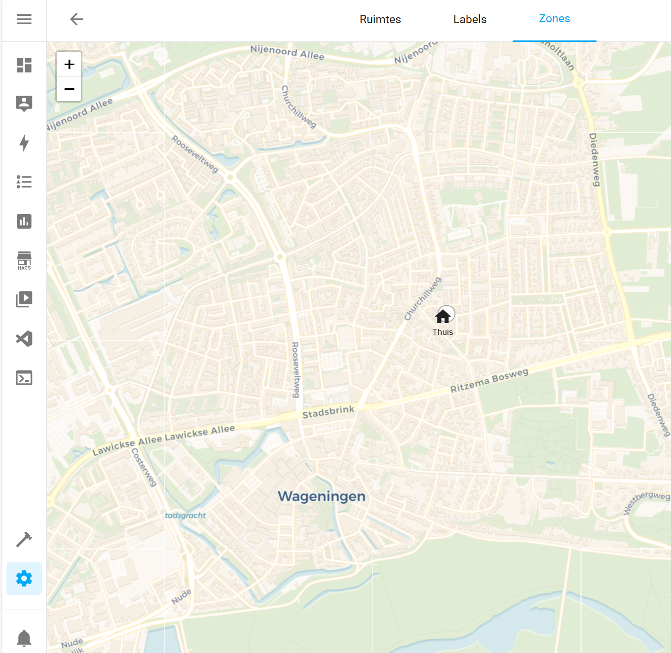

Ik heb een 'probleem' met de KNMI add-on in Home Assistant:
Voor de warmtepompregeling gebruik ik de max en min temp voor morgen. Die zijn beschikbaar via de KNMI add-on.
Ik zie alleen vreemde waarden. De KNMI app haalt de waarden van weerlive.nl
Als ik kijk naar Wageningen (mijn woonplaats) zie ik voor morgen min/max: -3/3
Afbeeldingslocatie: https://share.bartserver.nl/-gBMJEknREH/pasted-2025-01-18T141030.709Z.png
In HomeAssistant worden echter andere waarden weergegeven: min/max: 0/4
Afbeeldingslocatie: https://share.bartserver.nl/-uGti6Q7DY8/pasted-2025-01-18T141232.165Z.png
Dit verschil is te hoog en ik snap niet hoe dit komt:
In de HA instellingen heb ik mijn plaats correct op mijn woonadres in Wageningen geplakt
Afbeeldingslocatie: https://share.bartserver.nl/-NhwXT2TmCo/pasted-2025-01-18T141438.573Z.png
synoniem schreef op zaterdag 18 januari 2025 @ 15:27:
Dat heeft waarschijnlijk te maken met welke frequentie de data ververst wordt. Bij mij is het nieuwste tijdstip temperatuur morgen 14:00 uur en die is 4 C terwijl voor 13:00 uur nog 3 C staat.
De frequentie van de KNMI plugin staat op elke 10 minuten, toch zie ik de hele dag door rare waarden. De waarden in HA wijken ook af van de daadwerkelijke temps de volgende dag.
Zie hier ook dat de waarde voor morgen niet oud is:
Afbeeldingslocatie: https://share.bartserver.nl/-kaPzcGjeSc/pasted-2025-01-18T143956.054Z.png

  • synoniem
vandermark schreef op zaterdag 18 januari 2025 @ 15:15:
Voor de warmtepomp aansturing maak ik gebruik van de max en min temp voor morgen. Vanuit de KNMI add-on zijn die beschikbaar.
Ik zie alleen rare waarden. De KNMI app haalt de waarden van weerlive.nl
Als ik dan bij Wageningen (mijn woonplaats) kijk zie ik voor morgen min/max: -3/3
Dit verschil is te hoog en ik snap niet hoe dit wordt veroorzaakt:
In de settings van HA heb ik bij locatie mijn plek goed op mijn thuisadres in Wageningen gezet
Wat kan ik hier aan doen?

@vandermark de website laat geaggregeerde data zien per uur. De 10 minuten data kan daar uiteraard vanaf wijken.
Het zou me zelfs niet verbazen als de 10-minjtek verwachtingen uit een ander model komen dan de uur verwachtingen en zeker de dag verwachtingen.
Vaak is er namelijk een model dat ook 2 tot 3 uur vooruit kijkt, 1 die een dagdeel (8 uur ofzo) vooruitkijk en 1 die 24 tot 48 uur doet. Die willen allemaal nog wel eens een ander beeld hebben van het komende uur, laat staan de komende dag.
Vergelijk HA eens met wat er rechtstreeks uit de API komt. Een voorbeeld is ook op die website te vinden.
[ Voor 9% gewijzigd door Caelorum op 18-01-2025 16:05 ]

Caelorum schreef op zaterdag 18 januari 2025 @ 16:04:
Ja bedankt. Daar staat voor morgen hetzelfde:
            "dag": "19-01-2025",
            "image": "halfbewolkt",
            "max_temp": 4,
            "min_temp": 0,
            "windbft": 2,
            "windkmh": 7,
            "windknp": 4,
            "windms": 2,
            "windrgr": 165,
            "windr": "ZO",
            "neersl_perc_dag": 0,
            "zond_perc_dag": 45
Dan klopt de plugin in ieder geval :)
