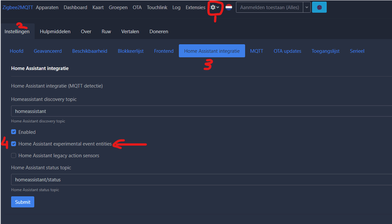

EUhmz, vlg mij kan je in 1.42 de event entities aanzetten. Was niet standaard (dus: "nee"). Ik check even
edit: idd, dat moet je handmatig enablen in 1.42. Je kan even in de zigbee2mqtt UI kijken of je een checkbox hebt (ik heb versie 2 al draaien, dus weet niet of die checkbox in 1.42 zit):
Afbeeldingslocatie: https://tweakers.net/i/gE_FCU64Rk2PBm8-n1BdfsFgNZQ=/800x/filters:strip_exif()/f/image/jKO0J6CUswTRQY3Q8bBiz83E.png?f=fotoalbum_large
Anders het volgende toevoegen aan je configuration.yaml van ZIGBEE2MQTT (NIET HOME ASSISTANT):
YAML:
homeassistant: ## <-- deze heb je misschien al, dan de volgende regel toevoegen onder je bestaande
  experimental_event_entities: true
en dan zigbee2mqtt herstarten. Ping voor edit @maartend
edit 2: die event entities komen trouwens pas in HA -NA- de 1e keer op de knop geduwd te hebben. Dus eerst even op knopje duwen, dan in HA developer tools kijken hoe de event entity heet! Werkt niet meteen na herstart. Ping voor 2e edit @maartend

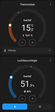

D4NG3R schreef op woensdag 15 januari 2025 @ 08:30:
Gisteren overigens m'n luchtbevochtiger ontvangen en 'slim' gemaakt, had ik een kant-en-klare kunnen kopen met hygrostaat? Absoluut, maar die krengen vond ik te duur voor wat ze zijn indien ik geen ontzettend lelijk model of een tank van <3L wou hebben. En natuurlijk is het is simpelweg leuk om te klooien met smarthome spul, ook wanneer onnodig. :)
Basale automation welke een slimme schakelaar omgooit. Heerlijk om niet elke 5 minuten een statische schok te krijgen omdat de rlv zo laag is. :')

Helaas heb ik een luchtbevochtiger die altijd in de uit-stand komt als je de stekker erin doet :|
  • D4NG3R
  • Laatst online: 07:42
D4NG3R
kiwi
Thanks, had oorspronkelijk alleen de rlv-waarden als triggers en voegde daar later aanwezigheid aan toe. Had het direct even netjes moeten maken. :+
Ding wat ik gehaald heb heeft een doodsimpele draaiknop van 0 naar 100. Niks slims aan, als het goed is zou die wel automatisch moeten stoppen als het waterpeil te laag is - maar dat heb ik nog niet getest. :')

Hmmbob schreef op woensdag 15 januari 2025 @ 10:18:
YAML:
Zat idd niet in Z2M settings, dus maar handmatig.
Je laaste edit ga ik nog eens 3 x lezen. :)

Ik loop tegen het probleem aan dat in v1.42 bij instellingen (specifiek) legacy aanstaat en deze in v2.0 niet meer bestaat. hierdoor komt de counter niet meer door voor de 4 knoppen waardoor ik geen double of single kik meer werkend krijg.
ik dacht het dan af te vangen door via mqtt te gaan werken maar in v2.0 is de counter in het mqtt bericht altijd 2, dus ook hier kan ik het niet opgelost mee krijgen.
ik heb namelijk 14 functies aan deze dimmer switch gehangen en met v2.0 zouden er maar 8 op kunnen 4x single klik en 4x hold.
  • Septillion
  • Laatst online: 07:38
Septillion
@TheMystery Niet direct een antwoord. Maar lijkt er dus op dat Z2M dat dus fake deed op basis van meerdere keren press of niet?

  • TheMystery
  • Laatst online: 23-11 20:17
Septillion schreef op woensdag 15 januari 2025 @ 14:48:
Als alternatief heb ik wel een blueprint voor je die van elke binary_sensor een multipress+long kan maken (zet de output in een inpult_text vergelijkbaar als de Z2M legacy actions).
Deze zou je om moeten kunnen bouwen om wat anders als input te krijgen zoals een event entity.
Weet ik niet de counter blijft wel in het mqtt bericht zitten in v2.0 en bericht ziet er ook gewoon hetzelfde uit maar de counter blijft 2 in v2.0.
Dit is het bericht in v1.42:
 z2m:mqtt: MQTT publish: topic 'zigbee2mqtt/Dimmer Switch Woonkamer', payload '{"action":"on-press","action_duration":null,"battery":100,"brightness":255,"counter":1,"duration":0,"last_seen":"2025-01-15T16:44:22+01:00","linkquality":87,"update":{"installed_version":1107324829,"latest_version":1107324829,"state":"idle"},"update_available":false}'
Hier is de counter dan 1,2 of 3, dus mij lijkt het een bug in v2.0 dat deze 2 blijft.
Heb hier een GitHub ticket voor geopend maar helaas geen reacties.
YAML:
24
25
26
27
28
29
30
31
32
33
34
35
36
37
38
39
40
41
42
43
44
45
46
47
48
49
50
51
52
53
54
55
56
57
58
59
alias: Luchtvochtigheid
description: ""
triggers:
  - trigger: numeric_state
    entity_id:
      - sensor.0x00124b002fac1a5a_humidity
    below: 50
    entity_id:
    above: 55
  - trigger: state
    entity_id:
      - binary_sensor.aanwezigheid_woning
    from: "off"
    to: "on"
  - trigger: state
    entity_id:
    from: "on"
    to: "off"
conditions: []
actions:
  - choose:
      - conditions:
          - condition: trigger
            id:
              - laag
          - condition: state
            entity_id: binary_sensor.aanwezigheid_woning
            state: "on"
        sequence:
          - action: switch.turn_on
            metadata: {}
            data: {}
            target:
              entity_id: switch.0xa4c138b5959dc9da
      - conditions:
            id:
              - aanwezig
          - condition: numeric_state
            entity_id: sensor.0x00124b002fac1a5a_humidity
            below: 50
        sequence:
            metadata: {}
            data: {}
            target:
    default:
      - action: switch.turn_off
        metadata: {}
        data: {}
        target:
mode: single
Je kunt ook de hygrostat integratie gebruiken door het volgende in configuration.yaml te zetten:
YAML:
generic_hygrostat:
  - name: Luchtbevochtiger
    unique_id: test_luchtbevochtiger
    humidifier: switch.0xa4c138b5959dc9da
    target_sensor: sensor.0x00124b002fac1a5a_humidity
    min_humidity: 40
    max_humidity: 60
    target_humidity: 55
    device_class: "humidifier"
    min_cycle_duration: 00:02:00
    keep_alive: 00:05:00
    dry_tolerance: 2
    wet_tolerance: 2
Hier en daar nog even naar wens aanpassen. Zie voor meer info: https://www.home-assistan...ations/generic_hygrostat/

HuismAndré schreef op woensdag 15 januari 2025 @ 16:58:
YAML:
generic_hygrostat:
    min_humidity: 40
    max_humidity: 60
    target_humidity: 55
    dry_tolerance: 2
    wet_tolerance: 2
Toch net dat ene stapje verder ja, sluit ook mooi aan bij de thermostaat en verschillende modi. Thanks. :)
Afbeeldingslocatie: https://tweakers.net/i/BnPmbVKY227DiRTLY6sReX5GSls=/fit-in/4000x4000/filters:no_upscale():strip_exif()/f/image/YTW2qBmikqU6Dq25LSr33ZHw.png
