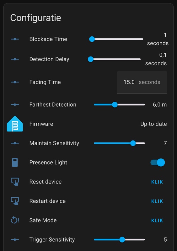

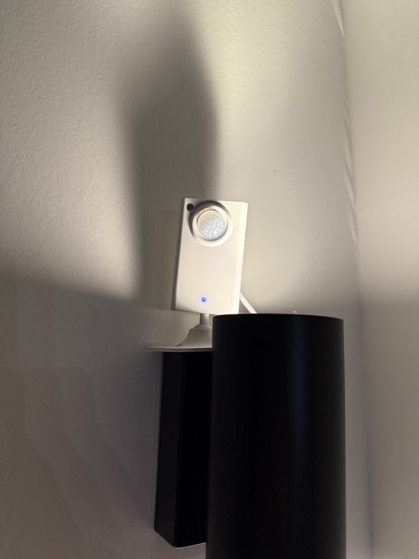

Oké ✅
Nieuwe bewegingsmelder van Athom.tech en verbonden via ESPHome
Afbeeldingslocatie: https://tweakers.net/i/LRBVEe6VrkVYodDz6O72wAQ5VWw=/x800/filters:strip_icc():strip_exif()/f/image/i1o9a0ij3x72JSN88dh3RUkC.jpg?f=fotoalbum_large
Qua sensoren best beperkt, had verwacht dat je ook zou kunnen zien ver, dichtbij, snel, traag e.d.
Afbeeldingslocatie: https://tweakers.net/i/hm5tdGzDkh_eHTTDub4xQunsUMk=/800x/filters:strip_icc():strip_exif()/f/image/Z8x0REYTfqR0VVxdcJu630A4.jpg?f=fotoalbum_large
Qua configuratie best wat mogelijkheden maar mis wel een ‘minimal detection’ zodat je alles binnen 50cm kan afblokken bijvoorbeeld
Afbeeldingslocatie: https://tweakers.net/i/zc_Xe8Io7fokGRnjDhFhnZc-pfk=/x800/filters:strip_icc():strip_exif()/f/image/OOuwxemuSEIxtzCt8gX4HVTc.jpg?f=fotoalbum_large

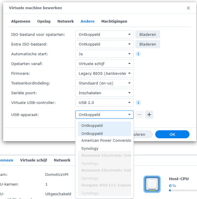

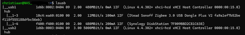

Dit lijkt mij hoopgevend:
Afbeeldingslocatie: https://tweakers.net/i/-u-lGGYxIhKhG2n161RhlZ-oDtY=/800x/filters:strip_exif()/f/image/cuijZG1kM5LOiV8cLw4ePbZW.png?f=fotoalbum_large
Maar in HA geen detectie. Ik draai 'm trouwens op VM, geen docker.

Heb je bij de configuratie van de VM wel de usb-controller geactiveerd?
Afbeeldingslocatie: https://tweakers.net/i/aWflmUGhuPaaD50RaD4d9vR9-7g=/fit-in/4000x4000/filters:no_upscale():strip_exif()/f/image/KfFN7N8mQ44o83tonSIac0dM.png?f=user_large

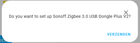

  • ..Christiaan..
..Christiaan..
..zwll..
BizzieBis schreef op maandag 13 januari 2025 @ 19:39:
oeps. Ik kan verder.
Afbeeldingslocatie: https://tweakers.net/i/YKwsGfWYpkEERIXTICZBqxQhn_M=/fit-in/4000x4000/filters:no_upscale():strip_exif()/f/image/coqW43jcT6BM3zikFPcPjEgz.png?f=user_large

Toppe schreef op maandag 13 januari 2025 @ 18:24:
Wat grappig, hij lijkt op de Tuya batterij mmWave sensor.
Ter info Athom.tech is dus gewoon een chinees bedrijf en heeft geen associatie met Athom de maker van Homey.... https://tweakers.net/nieu...m-tech-en-aliexpress.html
Dat is algemeen bekend hier :9

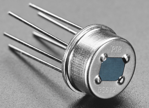

Thomox schreef op dinsdag 14 januari 2025 @ 09:54:
Ik ben op zoek naar een motion (en light) sensor die ook werkt in het (nagenoeg) donker.
Ik herken je probleem niet. Een PIR-sensor werkt op basis van infrarood dat door je eigen lichaam wordt uitgestraald, het is niet afhankelijk van zichtbaar licht in de ruimte.
A passive infrared sensor (PIR sensor) is an electronic sensor that measures infrared (IR) light radiating from objects in its field of view.
All objects with a temperature above absolute zero emit heat energy in the form of electromagnetic radiation. Usually this radiation isn't visible to the human eye because it radiates at infrared wavelengths, but it can be detected by electronic devices designed for such a purpose.
Passive infrared sensor - Wikipedia
Al mijn PIRs (zelfbouw, Aqara, Hue, Sonoff, IKEA) doen het prima zonder omgevingslicht. Geen vertraging, lekker snappy. Ik loop het bereik van een sensor in en het licht gaat gevoelsmatig direct aan.
Daarom vermoed ik dat er bij jou iets anders speelt. De plaatsing/richting van een sensor maakt veel uit; naar een sensor toelopen werkt veel minder goed dan horizontaal door het blikveld van de sensor bewegen. Verder kun je bij sommige PIRs ook de gevoeligheid instellen met een knop op het apparaat dan wel softwarematig.

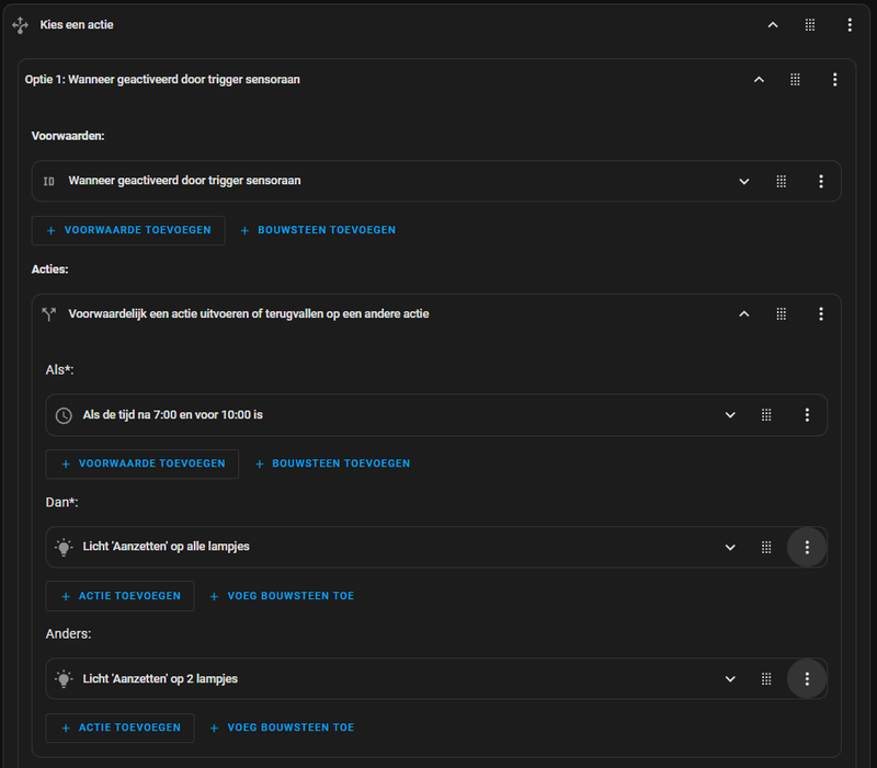

Held. Thanks voor het in detail uitleggen / laten zien.
Zo dus?
Afbeeldingslocatie: https://upload.bmwaddict.nl/images/2025/01/14/image0a4e254def21bcf2.md.png
In de eerste optie weer een if-else toevoegen zoals @D4NG3R zegt kan ook maar vind ik een onnodige extra stap omdat de choose al gewoon de condities kan checken.
Meerdere wegen naar Rome dus - maar ik zou ipv bovenstaand voorbeeld dus gewoon een optie 4 kunnen maken met een condition van time between 22PMand 6.30 AM ipv option 1 aanpassen zoals hierboven als ik jou goed begrijp? Het enige wat ik mij dan afvraag - als ik twee opties heb, triggered hij dan de optie zonder time condition niet OOK als het bijvoorbeeld 11PM is? Dus dan zijn allebei de opties "true".

@Workaholic Dat zou prima moeten werken ja. :Y

Hippe Lip schreef op dinsdag 14 januari 2025 @ 13:06:
@D4NG3R
Oh? Das nieuwe info voor mij. Welke materialen zijn transparant voor IR? Zijn er volledig dichte kastjes waar je een PIR-sensor in kunt doen die dan toch nog zijn werk doet, toch nog IR ziet?
De PIR sensor zit al achter een stukje plastic, namelijk die gebogen lens.
Dit is de sensor zelf:
Afbeeldingslocatie: https://tweakers.net/i/YdEW9sroMfEYHgigACbxjPBvhqI=/fit-in/4000x4000/filters:no_upscale():strip_exif()/f/image/H8TUwIHkx0lELB9cThaTnRQF.png?f=user_large
De gevoeligheid neemt natuurlijk wel af, naarmate je er meer voor zet en het moet wel licht doorlaten.

JukeboxBill schreef op dinsdag 14 januari 2025 @ 14:05:
Ja, bekend, maar ik wist niet dat er ook ‘gewoon’ materiaal is dat IR-doorlatend is, dat je ervóór kunt hebben zonder de werking te hinderen.
Licht doorlaten? Dan zou glas voldoen. Infrarood doorlaten zal je bedoelen? Zichtbaar licht hoeft niet. Kijk maar naar de lens die er gewoonlijk voor zit.
<John O`Mill>
  • JukeboxBill
  • Laatst online: 21:11
Hippe Lip schreef op dinsdag 14 januari 2025 @ 15:25:
Frequentie van zichtbaar licht of infrarood zit dicht bij elkaar. Iets wat zichtbaar licht doorlaat, zal ook IR doorlaten. Glas of plexiglas zou dus geschikt zijn. Een dichte grijze installatiedoos gaat niet werken.
Leuk experiment:
https://www.natuurkunde.n...rbtie-van-infrarood-licht
  • D4NG3R
  • Laatst online: 07:42
D4NG3R
kiwi
@JukeboxBill Normaal glas laat bij mijn weten vooral de kortere IR golflengtes (tot zo'n 3000nm [3µm]) door, het zou wel eens tegen kunnen vallen hoe het zit met de veel langere IR golflengtes (7-14µm) waarop PIR doorgaans werkt.
Ik twijfel overigens ook steeds meer of het wel plexiglas is wat er destijds gebruikt is, whatever het was leek het er iig sterk op en was 'gewoon' beschikbaar in het fablab van de uni. :+
* D4NG3R houd hier iig op. Interessante stof, maar een beetje te offtopic. :Y)
[ Voor 11% gewijzigd door D4NG3R op 14-01-2025 15:56 ]
  • Marsman83
  • Laatst online: 17-11 18:52
Ik had ooit een Hue Motion sensor in de badkamer, die zag mij dus niet als ik onder de douche stond, achter een glazen douchekabine.
Heb nu een mmWave sensor die ziet me wel.

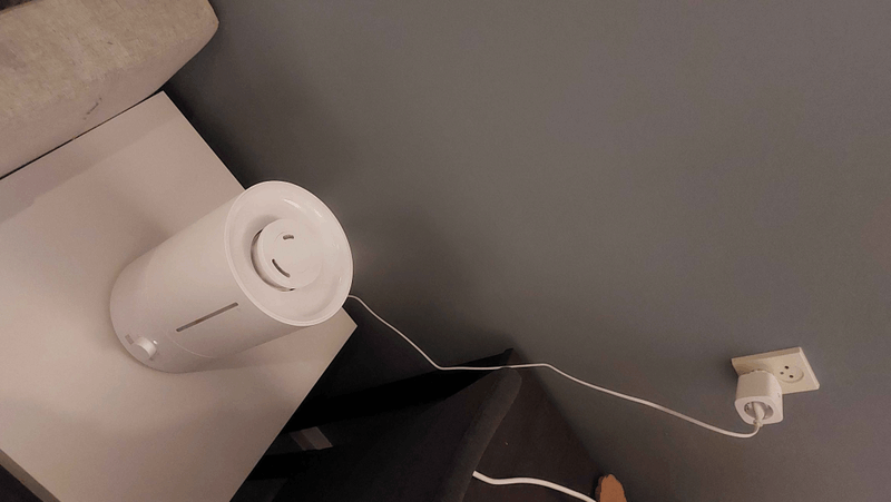

Gisteren overigens m'n luchtbevochtiger ontvangen en 'slim' gemaakt, had ik een kant-en-klare kunnen kopen met hygrostaat? Absoluut, maar die krengen vond ik te duur voor wat ze zijn indien ik geen ontzettend lelijk model of een tank van <3L wou hebben. En natuurlijk is het is simpelweg leuk om te klooien met smarthome spul, ook wanneer onnodig. :)
Afbeeldingslocatie: https://tweakers.net/i/pvzqT8mDiiPv1979CZoVZNRvcsI=/800x/filters:strip_exif()/f/image/y3PX2UpjVrqRvAawasA8jJiU.png?f=fotoalbum_large
Basale automation welke een slimme schakelaar omgooit. Heerlijk om niet elke 5 minuten een statische schok te krijgen omdat de rlv zo laag is. :')
