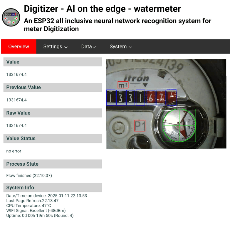

  • BizzieBis
  • Laatst online: 10-11 12:31
JeroenH schreef op vrijdag 10 januari 2025 @ 21:04:
Ik zou het aanpakken met een ESPHOME watermeter pulssensor. Eenvoudig te bouwen, en je hoeft niets aan te passen aan je watermeter:
Enige voorwaarde is dat je watermeter een ronddraaiend magneetje heeft wat de sensor kan detecteren, maar als ik het goed begrijp is dat vrij gebruikelijk bij meters die ook maar enigszins recent zijn.
Jouw idee liet me denken aan een project dat ik een keer voorbij zag komen met een ESP32-Cam module. Die heb ik vanmiddag eens opgezocht en direct gebouwd.
En zie hier:
Afbeeldingslocatie: https://tweakers.net/i/2m2HrjgITuk51y_Uj2TaPbjUhzI=/x800/filters:strip_exif()/f/image/GXsMjibHcdVkcEM2Mh3t3yjU.png?f=fotoalbum_large
Werkt verassend simpel, en detecteert ook goed
Afbeeldingslocatie: https://tweakers.net/i/vRgZ0F9p75lwDHr1ZB2PIqwOLGM=/x800/filters:strip_exif()/f/image/8JTMMY1jFieOF4juBpT1C5P1.png?f=fotoalbum_large
Voor een tientje heb je een ESP32-cam. Verder nog een telefoon adapter die iedereen wel heeft rondslingeren, en een beetje PLA. En klaar is kees 8)
En dan nog de module zien te programmeren met een ftdi kabel, een custom houder ontwerpen en printen, etc etc.. :P

BizzieBis schreef op zaterdag 11 januari 2025 @ 22:28:
En zie hier:
Nice, zelfs op de liter nauwkeurig!
En zie hier:
Die heb ik ook liggen, zit alleen met verlichting, daarom nog niet in gebruik genomen. Deed het eerst met een puls-oplossing, het detecteren van dat halfronde metalen plaatje, te veel false positives. Meest betrouwbare manier van aflezen was een HMC5883L, het meten van het met het telwerk meedraaiende magnetische veld.
Voor programmeren heb ik https://www.tindie.com/products/bitluni/cam-prog/ (zie ook Github, die link kwam ik net tegen op instructables) , die gelijk als houder (in een mini-breadboard) dienst doet en met USB voor voeding zorgt.

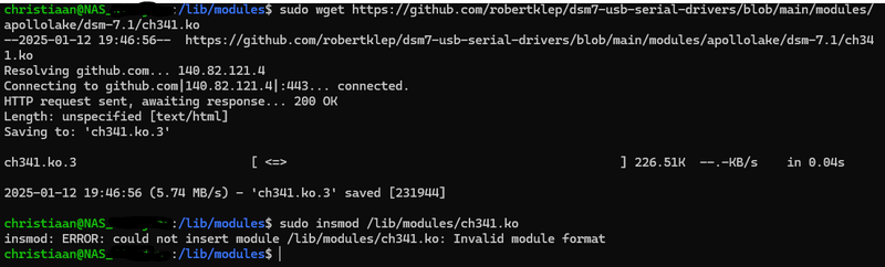

Ik heb HA draaien op een DS218+ in Virtual Machine. Ik heb vandaag een Sonoff Zigbee Dongle (uitvoering: Sonoff Zigbee 3.0 Dongle Plus (ZBdongle-E)) binnen gekregen maar mijn NAS detecteert 'm niet. Ik lees overal dat dit automatisch moet oppoppen in HA. Mijn NAS draait op DSM 7.1.1-42962 Update 7. Ik gebruik een verlengkabel van 1 meter.
Doel van mijn Smarthome is om de Ikea app en de Tado app te vervangen voor de HA app. Voornamelijk knoppen bedienen en auto aan/uit van lampen; regelen van verwarming en daarnaast inzicht in mijn stroomverbruik zodat de HomeWizard app ook naar de achtergrond kan.
Volgens mij is de 1e stap om een zigbee stick werkend te krijgen, toch?

In DSM 7 is de usb ondersteuning weggehaald. Je zal deze moeten installeren https://github.com/robertklep/dsm7-usb-serial-drivers

Caelorum schreef op zondag 12 januari 2025 @ 18:50:
Met behulp van Youtube kwam ik een heel eind maar ik krijg een foutmelding die ook in de Youtube comments genoemd word, maar niet opgelost.
Afbeeldingslocatie: https://tweakers.net/i/wddpLf7vMgHg0o_Wkp9m2R3dUWk=/800x/filters:strip_exif()/f/image/Kq8eYyPdMP9ljmHgdqg1ENuT.png?f=fotoalbum_large
....en als ik
sudo insmod /lib/modules/ch341.ko.3
gebruik, krijg ik dezelfde melding. Ik heb het al een paar keer geprobeerd....

@..Christiaan.. Je hebt het belangrijke stuk over het downloaden overgeslagen. De "blob" verwijst naar de documentatie. Je moet dus wel de raw data pakken, in jouw geval https://github.com/robert...ollolake/dsm-7.1/ch341.ko.

..Christiaan.. schreef op zondag 12 januari 2025 @ 19:50:
....en als ik
Probeer hem eens met de hand te downloaden en te kopiëren naar je NAS. Jouw screenshot zegt dat die 250kb is, maar als ik hem download is die 340kb.

Septillion schreef op zondag 12 januari 2025 @ 20:13:
Werkt ook niet. Stap 1 wel. Stap 2 niet.
Afbeeldingslocatie: https://tweakers.net/i/9nz7ZdDMRJviEmAqanKEQOtb5Q8=/800x/filters:strip_exif()/f/image/c9KsAh1Y6VihhL88d9AFXLtM.png?f=fotoalbum_large
@Caelorum waar kan ik de map vinden waar ik de bestanden in moet zetten? Stap 2 wel via cmd?
[ Voor 44% gewijzigd door ..Christiaan.. op 12-01-2025 22:13 ]

..Christiaan.. schreef op zondag 12 januari 2025 @ 22:12:
Je download het nu naar de huidige map en voert daarna een commando uit dat het in een specifieke map probeert te vinden. Het gedownloade bestand gaat daar niet ineens magisch komen te staan. Je zal nog even een 'sudo mv ch341.ko /lib/modules/ch341.ko' moeten uitvoeren voordat je de lsmod doet
Je moet de drivers van de SynoCommunity gebruiken, die bouwt ze voor de verschillende Nas architecturen
Je hebt deze nodig:
https://github.com/SynoCo...rnel-(usbserial,-linuxtv)
https://synocommunity.com/package/synocli-kernel

Alleen werken de usb kernal packages niet meer met 7.1 en 7.2. De github pagina die gelinked was is de enige manier om het nog werkend te krijgen.
En elke update lopen ze achter, waar als je hem rechtstreeks download en installeert het prima werkt. Ook daar zijn ze gewoon voor alle usb devices en alle architectures te vinden.

Ja, ik zou eerst kijken of er een driver is voor de update. Patch updates kunnen wel, maar minor en zeker major moet je even aankijken.
@Christiaan En schrijf ook even voor jezelf op welke stappen je nu hebt genomen, zodat je ze kan herhalen mocht je een nieuwere versie nodig hebben.
