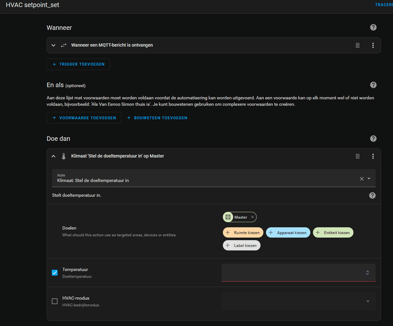

TheFes schreef op donderdag 15 augustus 2024 @ 16:20:
er zullen op basis van jouw input triggers aangemaakt worden in een automation.
Zoals met elke trigger in HA moeten die van false naar true gaan. Als je de automation aangemaakt hebt op het moment dat ze eigenlijk al gesloten zouden moeten zijn, dan gebeurt er tot morgen waarschijnlijk niets.
Verder is het hier in ieder geval vrij cloudy, dus dat zou er ook mee te maken kunnen hebben.
Je zou overigens ook hier naar kunnen kijken:
https://github.com/basbruss/adaptive-cover
Thanks, al heb ik het idee dat hij helemaal niet uitgevoerd wordt. Moet ik een blueprint nog ergens inzetten zodat hij bijvoorbeeld elk uur uitgevoerd wordt? Het lijkt nu alsof hij aan het begin van de dag naar de forecast kijkt en daar zijn actie op baseert. Terwijl net als vandaag bewolkt begint en vervolgens zonnig wordt. dan wil ik dat die naar beneden gaat op het moment dat de sun azimut voldaan wordt. (Dat is rond 13.15 uur vandaag)

Boinkie schreef op donderdag 15 augustus 2024 @ 22:11:
Een blueprint is zoals @TheFes aangeeft gewoon een automation. En een automation heeft triggers, en zolang een trigger niet af gaat ("nu" wijzigt van false naar true) gebeurd er niks. Gezien jij de blueprint hebt ingesteld op "temperatuur komt boven de 3 graden" zal er dus waarschijnlijk niks gebeuren, alleen al omdat (zeer waarschijnlijk) de temperatuur nu boven de 3 graden is.
Het is dus geen "controleer elk uur of...", maar "zodra ...". En die "gebeurtenis" die is ingesteld bij de "zodra" treed nu niet op (maar heeft eerder plaatsgevonden). Je kunt dus eens wachten of die het morgen wel doet (dan zal de zon binnen de ingestelde azimuth komen, en de temperatuur boven de 3 graden zijn / geraken). Als die dan nog niet werkt zal de blueprint (/automation) wel een trigger op de temperatuur nodig hebben, en moet je dus eens even kijken hoe warm het nu is binnen, en de "Temperature threshold" een graadje hoger zetten, zodat als de temperatuur oploopt die wel een gebeurtenis heeft van "temperatuur was lager, en is nu hoger, dan X" (waarbij je nu op die screenshot dus "X is 3" hebt, en nouja, daarop zal nu geen "was lager dan 3, en is nu hoger dan 3" zijn, want het is "is al de hele tijd hoger dan 3").

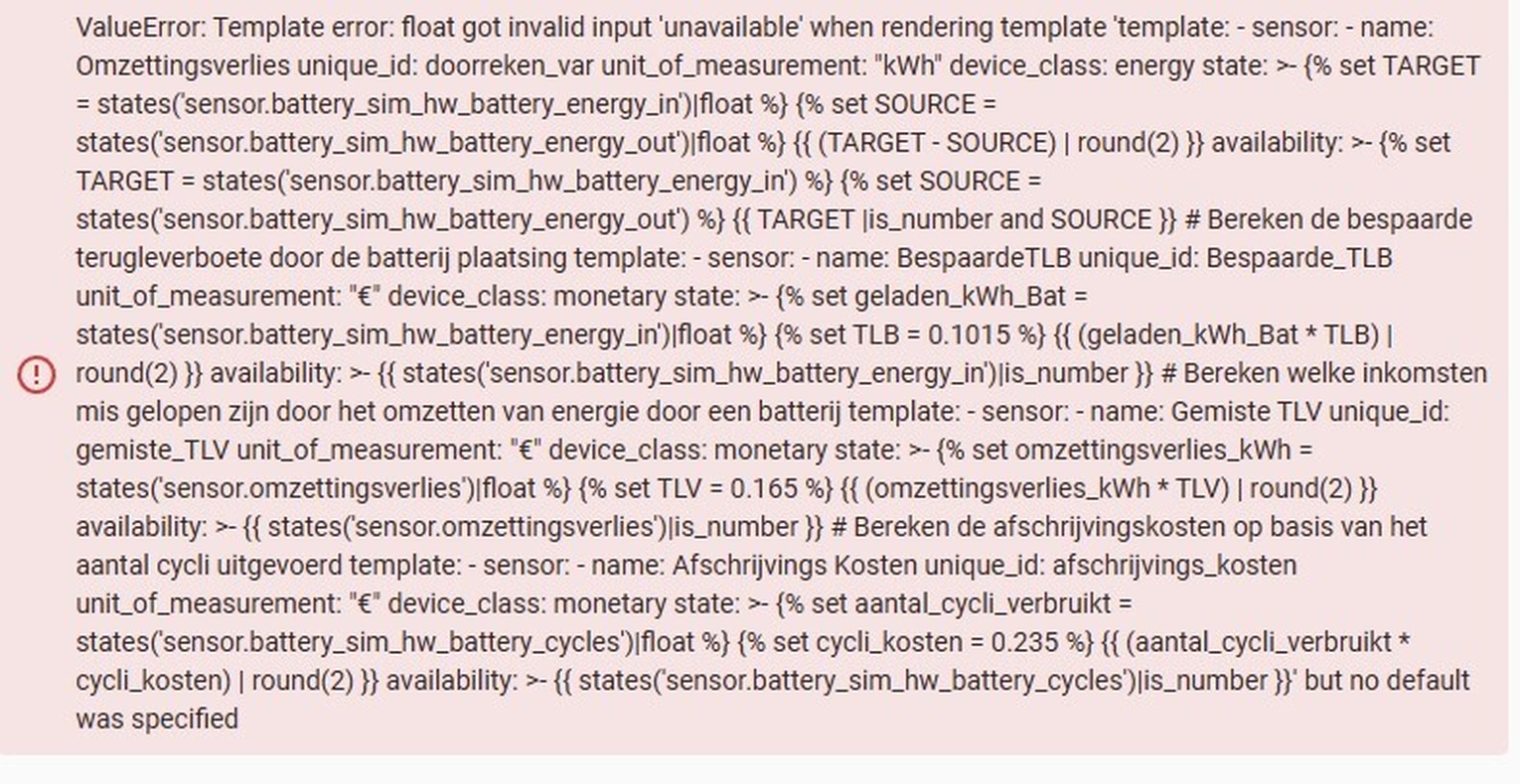

Hele stuk code bijna af. Echter hij geeft binnen HA de volgende foutmelding:
Afbeeldingslocatie: https://tweakers.net/i/9ZWceQ_JT0OZN46ZjofXsSzClsM=/full-fit-in/4920x3264/filters:max_bytes(3145728):no_upscale():strip_icc():fill(white):strip_exif()/f/image/E37efVYZk6AjUvvERCgftd0w.jpg?f=user_large
als ik de volgende code weg haal bij ontwikkelingstool binnen HA gaat het goed:

Zie jij het foutje? Aparte is dat na herstart van HA dat er in de logfiles geen fouten zijn en dat er ook geen sensoren erbij aangemaakt zijn. Ja ik heb de juiste configuration.yaml nu aangepast. Dubbelcheck gedaan >:)

@Devke Je error is over "omzettingsverlies" maar daar toon je geen yaml van.

YAML:
24
25
26
27
28
29
30
31
32
33
34
35
36
37
38
39
40
41
42
43
44
45
46
47
48
49
50
51
52
53
54
55
56
57
58
59
60
61
62
63
64
65
# Loads default set of integrations. Do not remove.
default_config:
# Load frontend themes from the themes folder
frontend:
  themes: !include_dir_merge_named themes
automation: !include automations.yaml
script: !include scripts.yaml
scene: !include scenes.yaml
template:
  - sensor:
    - name: Omzettingsverlies
      unique_id: doorreken_var
      unit_of_measurement: "kWh"
      device_class: energy
      state: >-
        {% set TARGET = states('sensor.battery_sim_hw_battery_energy_in')|float %}
        {% set SOURCE = states('sensor.battery_sim_hw_battery_energy_out')|float %}
        {{ (TARGET - SOURCE) | round(2) }}
      availability: >-
        {% set TARGET = states('sensor.battery_sim_hw_battery_energy_in') %}
        {% set SOURCE = states('sensor.battery_sim_hw_battery_energy_out') %}
        {{ TARGET |is_number and SOURCE }}
        # Bereken de bespaarde terugleverboete door de batterij plaatsing
template:
  - sensor:
    - name: BespaardeTLB
      unique_id: Bespaarde_TLB
      unit_of_measurement: "€"
      device_class: monetary
      state: >-
        {% set geladen_kWh_Bat = states('sensor.battery_sim_hw_battery_energy_in')|float %}
        {% set TLB = 0.1015 %}
        {{ (geladen_kWh_Bat * TLB) | round(2) }}
      availability: >-
        {{ states('sensor.battery_sim_hw_battery_energy_in')|is_number }}
# Bereken welke inkomsten mis gelopen zijn door het omzetten van energie door een batterij
template:
  - sensor:
    - name: Gemiste TLV
      unique_id: gemiste_TLV
      state: >-
        {% set omzettingsverlies_kWh = states('sensor.omzettingsverlies')|float %}
        {% set TLV = 0.165 %}
        {{ (omzettingsverlies_kWh * TLV) | round(2) }}
      availability: >-
        {{ states('sensor.omzettingsverlies')|is_number }}
# Bereken de afschrijvingskosten op basis van het aantal cycli uitgevoerd
template:
  - sensor:
    - name: Afschrijvings Kosten
      unique_id: afschrijvings_kosten
      state: >-
        {% set aantal_cycli_verbruikt = states('sensor.battery_sim_hw_battery_cycles')|float %}
        {% set cycli_kosten = 0.235 %}
        {{ (aantal_cycli_verbruikt * cycli_kosten) | round(2) }}
      availability: >-
        {{ states('sensor.battery_sim_hw_battery_cycles')|is_number }}
Haal ik de code weg m.b.t. gemiste_TLV dan krijg ik onderstaande, wat me opvalt is dat bij Availability nu een getal staat ipv True:
Afbeeldingslocatie: https://tweakers.net/i/FRh2ucMsIZOx_dAKyTVmfu4iNGU=/x800/filters:strip_icc():strip_exif()/f/image/UDTjUwQcBhncCHTdsA04em8N.jpg?f=fotoalbum_large
[ Voor 8% gewijzigd door Devke op 17-08-2024 16:47 ]
  • Septillion
  • Laatst online: 08:47
Septillion
@Devke Op elk niveau mag een key maar één keer voorkomen (tenzij het in een list gestopt is, dus vooraf gegaan wordt door een - ). Dus op root mag je maar 1x template: hebben staan. Alle sensoren komen daar als list onder.
En bij "omzettingsverlies' check je alleen TARGET of het netjes een nummer is, voor SOURCE vergeet je dat.
Ik meen dat een unique id geen hoofdletters mag bevatten maar zeker doe ik dat even niet meer.
Als laatste wel even checken of het entity id van "Omzettingsverlies" werkelijk sensor.omzettingsverlies geworden is. Normaal doet HA dat op basis van de naam maar als er al een andere bestaat ofzo kan het een andere naam kiezen.
Krijg je:

32
33
34
35

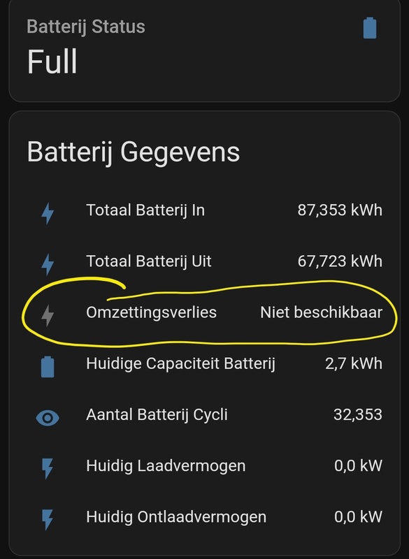

Septillion schreef op zaterdag 17 augustus 2024 @ 17:39:
@Devke Kan wel zijn dat je al weken het stukje had, maar goed werken deed het niet :+
Afbeeldingslocatie: https://tweakers.net/i/FiBGd0Be61sJumUpg8P6RhkEuw0=/x800/filters:strip_icc():strip_exif()/f/image/Cb133Vx0iGDE2Q4Iz7zGXPRv.jpg?f=fotoalbum_large
Kijk. Hier doet ie het goed mijn inzien 😊

  • Devke
  • Registratie: December 2022
  • Laatst online: 11:20
Septillion schreef op zaterdag 17 augustus 2024 @ 21:18:
@Devke maar je availability template rendert dus geen false als alleen je source geen getal is geworden. Die moet daar dus ook een is_number op om het netjes af te vangen.
Inmiddels werkt het zover ik tot nu toe wens. Zal een screen hieronder plakken. Het gaat met name om het financiële gedeelte dus.Afbeeldingslocatie: https://tweakers.net/i/Psr0kjs6qO03i938micaY4Vx7Ig=/x800/filters:strip_icc():strip_exif()/f/image/E9tOLXSuRFjxxn4JbVHvGYIW.jpg?f=fotoalbum_large
Zie net dat het euro teken achter het getal staat haha. Valt me nu pas op 🙈
Wederom dank voor je hulp en uitleg!
[ Voor 4% gewijzigd door Devke op 17-08-2024 21:30 ]

  • Mylotec
  • Laatst online: 26-07 10:13
Hellow,
Heb in een slaapkamer een airco toestel hangen van Innova. Heb deze geïntegreerd in HA.
Nu wens ik de setpoint in te stellen via node red maar weet niet goed hoe ik dit moet doen.
Er is geen 'kant en klare" entity ID waarmee ik de temperatuur kan instellen.
Bedoeling is om via KNX de temperatuur (en al de rest) te kunnen instellen.
Als ik naar ontwikkel hulpmiddelen -> acties -> zoek naar climate zie ik het volgende Afbeeldingslocatie: https://tweakers.net/i/02VAiewBlD1mXpSj1MGDMNzyXFo=/800x/filters:strip_exif()/f/image/idmzgb9SgsEhwic6whSHOwpc.png?f=fotoalbum_large
Kan er mij iemand helpen hoe ik deze kan koppelen in node red?

  • Septillion
Septillion
Devke schreef op zaterdag 17 augustus 2024 @ 21:29:
Ja, het is de standaard voor HA om unit of measurement er altijd achter te zetten. Wat dat betreft is geld een vreemde eend in de bijt.
Als het je echt stoort zou je een attribute met "mooie weergave" toe kunnen voegen. Iets als:
YAML:
  - sensor:
      unique_id: gemiste_tlv
      state: >-
      availability: >-
      attributes:
        pretty: >-
          € {{ this.state|replace('.', ',') if this.state|is_number else '-' }}
En op je dashboard geef je dan het attribute weer.
YAML:
type: entities
entities:
  - type: attribute
    entity: sensor.gemiste_tlv
    attribute: pretty
  • Septillion

Septillion
@Mylotec Als het goed is heb je daar een "call service" node voor waarmee je dan climate.set_temperature mee kan aanroepen.
Voor diepere NodeRed vragen zie dan Node-RED - grafisch 'programmeren' (bijv. voor domotica).

Ik kom nog even terug op mijn vraag omtrent de het sturen van de temperatuur;
Is het mogelijk om via automations de waarde door te geven naar de airco?
Afbeeldingslocatie: https://tweakers.net/i/CHRy_D_MRM9S8rCNQOK-P0xiCvE=/800x/filters:strip_exif()/f/image/cLAG6EDqJ7jt3lXFvVK5206F.png?f=fotoalbum_large
Hoe kan ik zorgen dat de waarde van het mqtt bericht in doelwaarde komt? Kan er hier een variabele toegevoegd worden?
Afbeeldingslocatie: https://tweakers.net/i/DHiY88LbXvzHCK4N1a375EBG0mI=/800x/filters:strip_exif()/f/image/5BgC8xAXDHWsizPGGECc3JQ9.png?f=fotoalbum_large
  • Septillion
Septillion
@Mylotec Ook al kan het in HA wel in een automation met wat template magie, zou ik zelf eerst die MQTT waarde als sensor in HA trekken. HA is er namelijk meer op gebouwd om eerst van de individuele zaken als abstractie binnen HA te brengen en dan daarmee weer te werken. Dan kennen zaken ook maar mooi één contactpunt met HA.
Waar komt die MQTT waarde vandaan? En is daar niet al een echte integratie voor?
Zo niet, zou ik hem eerst als MQTT sensor toevoegen.

Devke schreef op zaterdag 17 augustus 2024 @ 16:39:
My mistake. Ik laat de hele configuration.yaml wel zien. Zijn een paar regels extra. Daarin staat de uitbreiding ook m.b.t. je vanmiddag al een keer op gereageerd hebt.
YAML:
24
25
26
27
28
29
30
31
32
33
34
35
36
37
38
39
40
41
42
43
44
45
46
47
48
49
50
51
52
53
54
55
56
57
58
59
60
61
62
63
64
65
default_config:
frontend:
template:
  - sensor:
      state: >-
      availability: >-
template:
  - sensor:
      state: >-
      availability: >-
template:
  - sensor:
    - name: Gemiste TLV
      state: >-
      availability: >-
template:
  - sensor:
      state: >-
      availability: >-
Je hebt bij die eerste sensor een YAML comment bij je template staan. Die wordt nu gewoon als text mee genomen in je template en je availability template werkt zo dus niet.

Tip voor hier, zorg dat je plaatjes leesbaar zijn. Of nog beter, plaats de yaml van de automation ipv een plaatje.
[ Voor 9% gewijzigd door Septillion op 20-08-2024 10:53 . Reden: Klikbare plaatjes ]

  • sypie
Septillion schreef op maandag 19 augustus 2024 @ 10:00:
@sypie En de snippet met beat kwam zeker ook uit ChatGPT? Volgens mij kan je toch nog steeds beter gewoon de documentatie lezen dan ChatGPT vragen voor HA.
Ennuh, gebruik je die sensor die je aanmaakt dan ook nog ergens? Want in die template van je mushroom card heb je hem niet nodig...
Nee, die snippet met beat kwam volgens mij ergens van een online tutorial die ik gevolgd had. Naar aanleiding van de melding die ik kreeg heb ik ChatGPT ingeschakeld, ik ben zelf niet van het programmeren maar knippen en plakken lukt me prima.
En nee, die sensor heb ik vandaag uitgeschakeld in sensors.yaml. Alles bleef netjes werken zoals het zou moeten. Kennelijk heb ik die eens ergens voor gebruikt of willen gebruiken en daarna laten staan. Ik zal 'm geheel verwijderen uit de yaml.
Dank in ieder geval voor de headsup.
