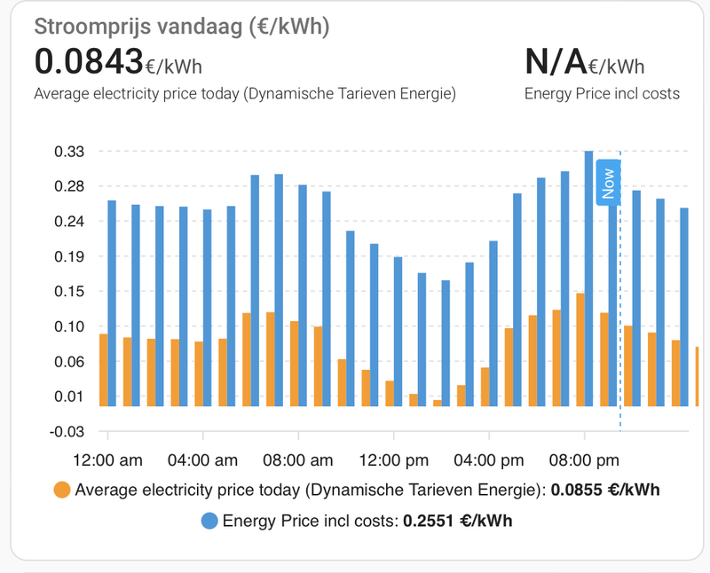

Kom er niet uit met ApexCharts om in de header de huidige stroomprijs van de ENTSO-e integratie te laten zien. Het moet iets met in_header te maken hebben, zie ook: github.
Maar of ik now 'raw', before_now of after_now gebruik ik krijg niet de prijs behorend bij de huidige tijd in de header, en die is ook nog eens anders dan de waarde bij het label :(
Iemand enig idee?
Afbeeldingslocatie: https://tweakers.net/i/VXVAQvHqIguQe_OpPj2TwGIyNlw=/800x/filters:strip_exif()/f/image/dPw4lsHAqqEWRgt5m1wbQjf1.png?f=fotoalbum_large
YAML:
24
25
26
27
28
29
30
31
32
33
34
35
36
37
38
39
40
type: custom:apexcharts-card
graph_span: 24h
span:
  start: day
now:
  show: true
  label: Now
header:
  show: true
  show_states: true
  title: Stroomprijs vandaag (€/kWh)
series:
  - entity: sensor.dynamische_tarieven_energie_average_electricity_price_today
    stroke_width: 2
    float_precision: 4
    type: column
    opacity: 1
    color: ''
    data_generator: |
      return entity.attributes.prices.map((record, index) => {
        return [record.time, record.price];
    show:
      in_header: raw
    name: Energy Price incl costs
    stroke_width: 2
    float_precision: 4
    type: column
    opacity: 1
    color: ''
    data_generator: |
        return [record.time, (record.price+0.1088+0.0165)*1.21];
    show:
      in_header: before_now
yaxis:
  - id: Prijs
    decimals: 2
