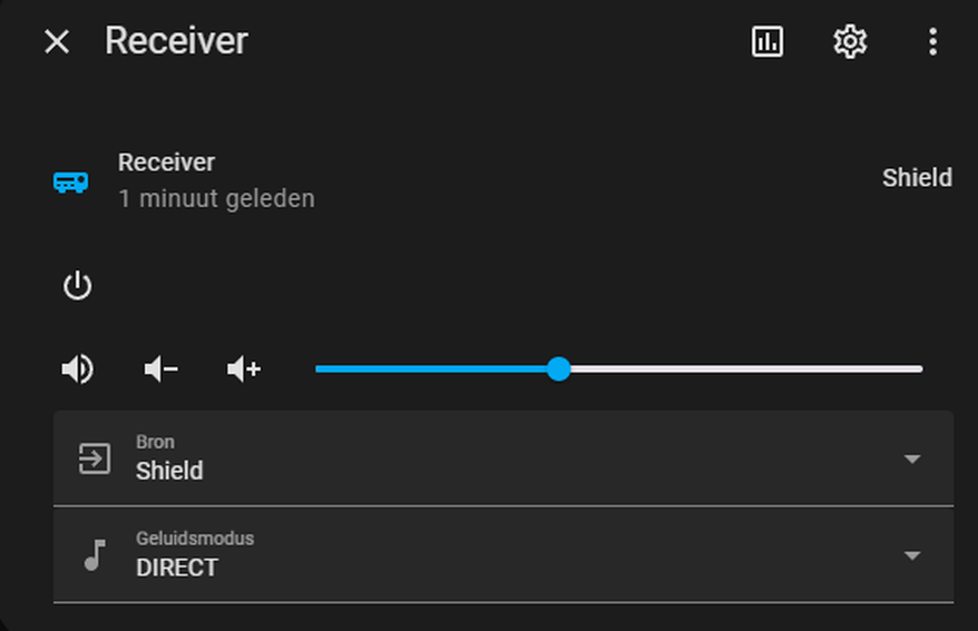

Dames en heren, even een vraagje van een HA-beginneling. Ik heb mijn Denon-receiver gekoppeld, en een card op mijn dashboard geplaatst:
Afbeeldingslocatie: https://tweakers.net/i/cFdkorR8i0cHNAbu877n6ipQDvk=/full-fit-in/4000x4000/filters:no_upscale():fill(white):strip_exif()/f/image/KG9fpDh35PJ4rv8HpeuDz8bU.png?f=user_large
Ik kan de receiver daarmee alleen aan- en uitzetten. Als ik echter op de drie puntjes klik, zie ik het volgende:
Afbeeldingslocatie: https://tweakers.net/i/6lAHF8q-w4kAFzT5gXFvYsOJaI4=/full-fit-in/4000x4000/filters:no_upscale():fill(white):strip_exif()/f/image/61RWsyknhk8dearUzNyHXNR6.png?f=user_large
Dan kan ik dus veel meer instellen, zoals volume en bron. Ik zou graag direct op mijn dashboard al die opties hebben, dus zonder op de drie puntjes te hoeven klikken. Is dat mogelijk?
Cunning linguist.

Bart ® schreef op donderdag 22 augustus 2024 @ 17:11:
Je kunt een media kaart gebruiken en dan de denon entity. Bijvoorbeeld de custom mini-media-player
media_player.denon_avr_x1700h

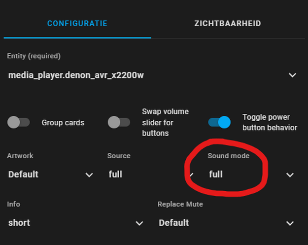

Rouwette schreef op donderdag 22 augustus 2024 @ 19:40:
Je bedoelt een mushroom card? Die heb ik net toegevoegd, kan er inderdaad al wat meer mee:
Afbeeldingslocatie: https://tweakers.net/i/PkVbca5PqhyJ_MFYssYy9q0liKM=/full-fit-in/4000x4000/filters:no_upscale():fill(white):strip_exif()/f/image/u4CP2qGhKXa6WVMYu16rtTL9.png?f=user_large
Maar nog geen inputselectie en geluidsmodus die ik kan kiezen. Is dat ook nog mogelijk?
edit: ah ik heb nu die Mini Media Player card geinstalleerd:
Afbeeldingslocatie: https://tweakers.net/i/Ef0oQQtOb051NBNrzbYsI6JuKzI=/full-fit-in/4000x4000/filters:no_upscale():fill(white):strip_exif()/f/image/t2ZKeY4jcRUly4vll4Iqqe3O.png?f=user_large
Nog weer wat uitgebreider, kan inderdaad source kiezen, maar helaas nog geen geluidsmodus... Het rare is dat ik dat wel heb aangezet, maar ik zie het niet terug op de card:
Afbeeldingslocatie: https://tweakers.net/i/AEk5uY9AUcSDvoxK9A4Bxc8-Pxk=/full-fit-in/4000x4000/filters:no_upscale():fill(white):strip_exif()/f/image/1r2v2OmQGnvsZB0Y9F46AXs6.png?f=user_large
[ Voor 33% gewijzigd door Bart ® op 22-08-2024 20:32 ]
Cunning linguist.
  • Rouwette
  • Laatst online: 19:40
Rouwette
Rouwette.com
Bart ® schreef op donderdag 22 augustus 2024 @ 20:19:
Ik heb een best lange code maar dat kan ja, met een input selector voor verschillende smart speakers.
Afbeeldingslocatie: https://i.ibb.co/LRFJFJF/IMG-9499.png

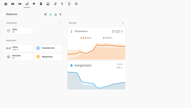

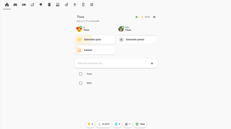

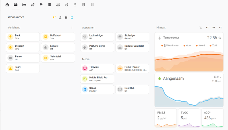

  • alex3305
  • Laatst online: 03-07 15:30
Sinds de release van 2024.8 ben ik voor gaan sorteren op de nieuwe Sections view en ik ben er echt heel erg over te spreken. Ik vind het echt enorm eenvoudig in gebruik. En met de voorwaardelijke view kun je leuke dingen doen.
Mijn hoofd dashboard is bijvoorbeeld een section van 1 kolom
Afbeeldingslocatie: https://tweakers.net/i/hie-0wFTyX5OLRfweNxHcp__hu4=/800x/filters:strip_exif()/f/image/4M98QKoe32DudDkqg3ad0T3g.png?f=fotoalbum_large
Maar voor mijn woonkamer heb ik gekozen voor 3 kolommen:
Afbeeldingslocatie: https://tweakers.net/i/1gdRduCoag3zJp7EyMcjALsF0WA=/800x/filters:strip_exif()/f/image/9mZ4if1LPCInPHLT4D8ts4nC.png?f=fotoalbum_large
Waarbij ik stiekem gebruik maak van een grid van 3 breed, 2 hoog:
Afbeeldingslocatie: https://tweakers.net/i/34ebzM2idPoNHHl1jHy0WBnNFkM=/800x/filters:strip_exif()/f/image/1IK4yJRIcihwrQBS4h2cNJiy.png?f=fotoalbum_large
Echter heb ik op deze twee views voorwaarden gezet zodat deze alleen zichtbaar zijn met een groot scherm of op een tablet:

Hierdoor heb ik een fake header, maar deze truc gebruik ik tegelijkertijd ook om alles links uit te kunnen lijnen op views waar ik niet zoveel kaarten of informatie heb:
Afbeeldingslocatie: https://tweakers.net/i/YgOUbpnLX9amnvuNJoRaCQm7PXE=/800x/filters:strip_exif()/f/image/mtaImqKlFw13DWOqhVsuPEqM.png?f=fotoalbum_large
Ook vind ik het enorm fijn dat er geen layout shift meer is op desktop bij het gebruik van de Bubble Card. Ik liep namelijk tegen het issue aan dat de layout maar in 1 kolom stond wanneer ik de pop-up voor alle andere content zette of dat de uitlijning van Masonry niet klopte bij pop-ups achter alle andere content.
Het enige wat ik nu nog vind ontbreken is de mogelijkheid tot het modden van de titels. Deze zitten nu nog vast waardoor ik eigen headers gebruik. En dat je badges en kaarten kunt mixen. Want dan zou ik zo'n workaround niet nodig hebben en (multi-line) badges zouden op sommige plekken niet misstaan.
Nu nog verfijnen en de styling van de voorpagina doortrekken op de rest van de layouts. Maar goed, leuk om mee bezig te blijven :).

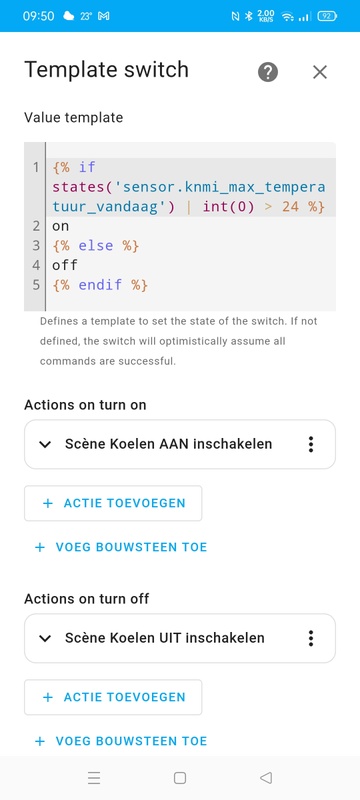

  • Cimpel
  • Laatst online: 22:11
Ik heb via een helper - template switch - het volgende aangemaakt (zie de screenshots).
Wanneer aan de voorwaarde van de 'max temperatuur' wordt voldaan, schakelt de switch zoals verwacht aan, echter wordt de "turn on" actie niet uitgevoerd. Idem voor het uitschakelen.
Echter, voer ik de actie via de slider op het dashboard handmatig uit, dan wordt de actie wel uitgevoerd.
Wat gaat hier fout ?

  • Septillion
  • Laatst online: 21:52
Septillion
@Cimpel Je bent eigenlijk met de verkeerde tool bezig. Je wil daar geen template switch voor maken maar een automation.
Een template switch is bedoelt dat je die bedient en dan worden de aan/uit acties uitgevoerd. De template wordt dan gebruikt om de stand van de schakelaar weer te geven, feitelijk dus de feedback. En normaal zorg je er dus voor dat de aan-actie er dus voor zorgt dat de template true/on wordt en de uit-actie dat deze false/off wordt.
Maar wat jij wilt is gewoon twee scenes automatiseren. Daar gebruik je dus gewoon een (of twee) automatio(s) voor.

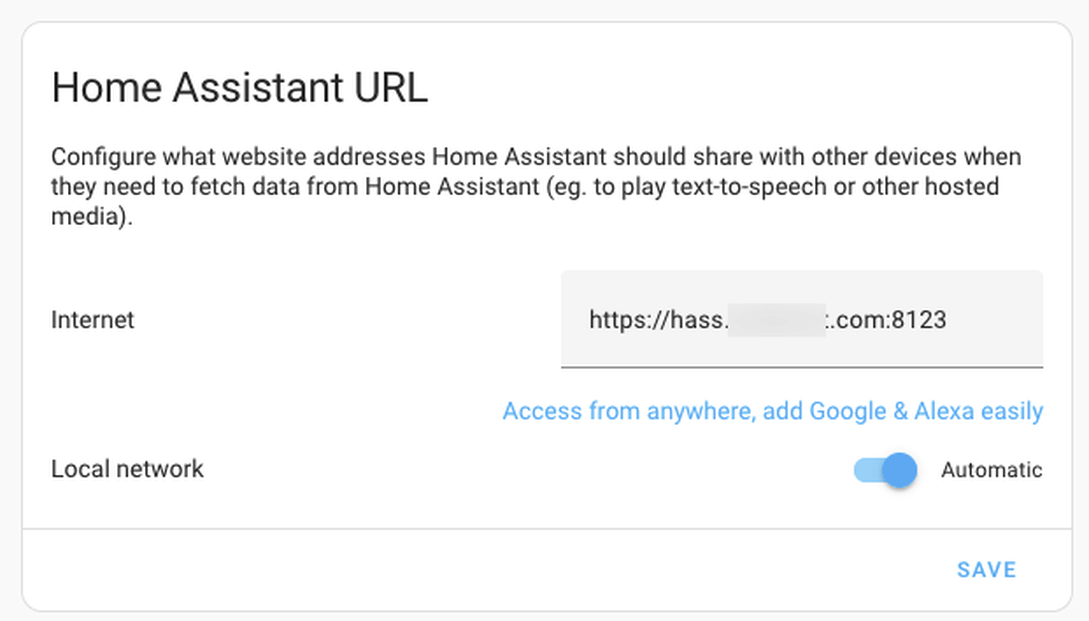

  • Septillion
Septillion
@BlaTieBla En op http://192.168.0.20:8123 laad HA nog wel?
Onder de HA Settings => System => Network => Home Assistant URL, heb je daar in ieder geval voor internet nu https://<FQDN>/hass:8123 ?

@BlaTieBla Dat is wel een beetje een cryptisch antwoord op de twee vragen die ik stelde :+
Ga er dus even vanuit dat je dus op http://192.168.0.20:8123/ vanuit je eigen netwerk (of via VPN) HA nog gewoon kunt benaderen.
Dan dus nog de belangrijke vraag over de in HA ingestelde URL voor intern en extern :)

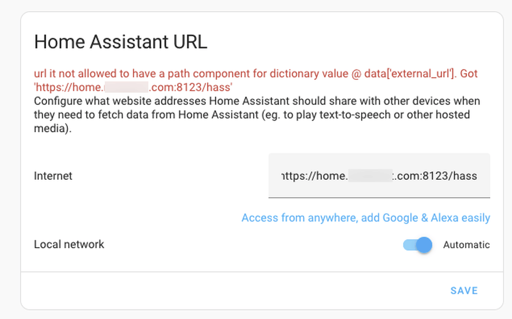

@BlaTieBla Zet in ieder geval extern eens op https://<FQDN>/hass:8123 https://<FQDN>:8123/hass
[ Voor 33% gewijzigd door Septillion op 25-08-2024 11:22 ]
  • BlaTieBla
  • Laatst online: 18-08 08:05
BlaTieBla
Vloeken En Raak Schieten
Septillion schreef op zondag 25 augustus 2024 @ 10:19:
Het is niet mogelijk om een /hass op te geven bij de Home Assistant URL (binnen de network settings).
Afbeeldingslocatie: https://tweakers.net/i/2FFOjuFszwmuMhxZKbRxOHqpevo=/full-fit-in/4000x4000/filters:no_upscale():fill(white):strip_exif()/f/image/GzVPtsg8fKUDYT39PT1c0Kvz.png?f=user_large
Zonder de URI /hass en gebruik van een subdomein is geen enkel probleem.
Afbeeldingslocatie: https://tweakers.net/i/I6dlha8VKxdpEIZwGJyAIWggga8=/full-fit-in/4000x4000/filters:no_upscale():fill(white):strip_exif()/f/image/daMBOOf5Tf4qkLez9ssZUa1l.png?f=user_large
Een andere plek voor een FQDN heb ik niet kunnen vinden binnen de config.
Overigens is https://<FQDN>/hass:8123 een foutieve notatie. Het poortnummer komt altijd na de FQDN en voor de URI/path.
[ Voor 6% gewijzigd door BlaTieBla op 25-08-2024 11:09 ]
