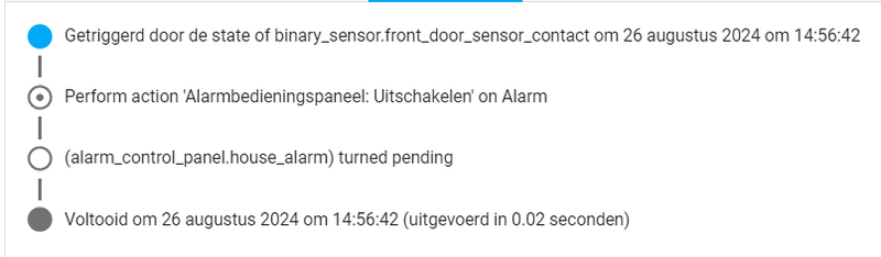

Wellicht snap ik niet helemaal hoe het werkt, maar ik heb een alarm systeem via Alarmo met daarin een boel sensoren. Dat werkt prima. Alleen nu wil ik dat het alarm wordt uitgeschakeld wanneer ik thuis kom. Naast Alarmo heb ik ook een Input Select helper met mijn huisstaat. Die gebruik ik, naast het alarm ook voor andere doeleinden. Dan heb ik deze automatisering:
YAML:
24
25
26
27
28
- id: helper_house_state_to_home_from_away
  alias: Helper - Huis status naar thuis vanuit afwezig
  trigger:
    - platform: state
      entity_id: binary_sensor.front_door_sensor_contact
      to: 'on'
    - platform: state
      entity_id: binary_sensor.presence_hallway
      to: 'on'
  condition:
    - condition: state
      entity_id: input_select.house_state
      state:
        - 'Afwezig'
        - 'Vakantie'
    - or:
        - condition: state
          entity_id: person.alex
          state: 'home'
        - condition: state
          entity_id: person.mrs_alex
          state: 'home'
  action:
    action: input_select.select_option
    target:
    data:
      option: 'Thuis'
Die werkt, want ik zie dat wanneer ik thuiskom netjes Thuis wordt geschakeld:
Afbeeldingslocatie: https://tweakers.net/i/9hW7BuD4gGptL8A3RHzs93OFkLo=/full-fit-in/4000x4000/filters:no_upscale():fill(white):strip_exif()/f/image/tzYU34PzLmTnOxlbtGz9QoTr.png?f=user_large
Dan heb ik een enorm simpele automation die het alarm uit zou moeten schakelen bij thuiskomst:
YAML:
- id: alarm_disarm
  alias: Alarm uitschakelen
  trigger:
    - platform: state
      to: 'Thuis'
    - platform: state
      to: 'Thuis'
      for:
        seconds: 10
  action:
    action: alarm_control_panel.alarm_disarm
    target:
      entity_id: alarm_control_panel.house_alarm
Daar heb ik al een vertragende trigger opgezet omdat deze niet werkte. Mijn hypothese was dat het disarm en pending wellicht tegelijkertijd kwam en dat het daardoor niet werkte. Echter werkt bovenstaande nog steeds niet :S
Afbeeldingslocatie: https://tweakers.net/i/TdouURFWgpL7j1vtjIMH4n3v3SA=/full-fit-in/4000x4000/filters:no_upscale():fill(white):strip_exif()/f/image/ZLRMgFDFFzYLdSp9mZtVqxWK.png?f=user_large
Het enige wat ik me nog kan bedenken is dat het alarm dan (ook) getriggerd wordt door de voordeur. Immers is dat ook een sensor in het alarm. Maar dan zou deze toch ook uitgeschakeld moeten worden? Ik zie ook dat mijn Alarm uitschakelen automatisering netjes twee keer getriggered wordt.
Maar ik snap even niet hoe ik wel het alarm kan uitschakelen op het moment dat ik thuiskom én ik de voordeur opendoe.

TheFes schreef op maandag 26 augustus 2024 @ 16:02:
Wordt je automation om het alarm uit te schakelen wel getriggerd, en zo ja, zie je dan iets in de trace?
Jazeker. In de tracering zie ik dit:
Afbeeldingslocatie: https://tweakers.net/i/7k1P0BNfTpxhgjjwiq_5NVmEXBY=/800x/filters:strip_exif()/f/image/WGsQqti0aGKlyoK0uJE2h81N.png?f=fotoalbum_large
Maar ik begrijp niet zo goed wat turned pending hier betekend :S. Of wat ik dan anders zou moeten doen.

alex3305 schreef op maandag 26 augustus 2024 @ 16:17:
Op de Github pagina welke je eerder linkte:
pending
The alarm is pending.
After the entry delay has expired, the alarm will be triggered.
Het alarm is dus van uit naar pending gegaan, en word na X (ingestelde) tijd actief. Het zou wat zijn als je je alarm aanzet en deze instant af gaat omdat je de deur nog niet achter je dicht hebt kunnen doen, of andersom wanneer je thuis komt de kans niet krijgt om je alarm uit te zetten. :+
Edit: Van aan naar uit dus, maar alsnog logisch volgens hun eigen flow:
Afbeeldingslocatie: https://tweakers.net/i/EsB0n7iMO9ztaRirg3QdNl-BTpo=/full-fit-in/4000x4000/filters:no_upscale():fill(white):strip_exif()/f/image/CMniiMzuhpozkEZcC2XlZFdl.png?f=user_large
aan > pending > uit

D4NG3R schreef op maandag 26 augustus 2024 @ 16:21:
Het alarm is dus van uit naar pending gegaan, en word na X (ingestelde) tijd actief. Het zou wat zijn als je je alarm aanzet en deze instant af gaat omdat je de deur nog niet achter je dicht hebt kunnen doen. :+
Dat snap ik wel, maar in mijn tracering zie je dat het alarm van disarmed naar pending gaat. Dat klopt dan toch niet?
Wat er nu gebeurt is.
  1. Alarm is ingeschakeld
  2. Ik kom binnen, voordeur gaat open
  3. Alarm uitschakelen (disarm) wordt verstuurd
  4. Alarm gaat naar pending
  5. Alarm wordt getriggered
En ik krijg een notificatie dat het alarm getriggered wordt door 2, de voordeur sensor.
Wat gaat er dan mis? Want ik snap het niet :9.

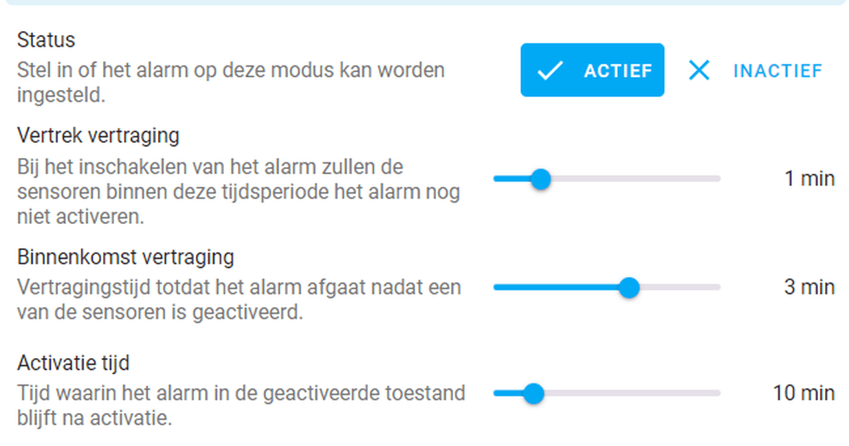

Heb je een entry delay in alarmo ingesteld? Zoja, op hoeveel seconden staat deze?

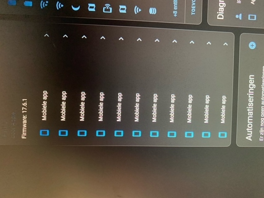

Gondelier
HP-ThinCient T630, HA OS
Weet iemand hoe ik hiervan af kan komen.
Ik heb maar 1 iPad
Van elke iPad heb ik 34 entiteiten.
Het is gekomen na de update 2024.8.0, En de statistieken kan ik er ook niets van terug vinden ??
Afbeeldingslocatie: https://tweakers.net/i/YzrWshPkqcDxIpBJOKp8lYf3f6E=/full-fit-in/4920x3264/filters:max_bytes(3145728):no_upscale():strip_icc():fill(white):strip_exif()/f/image/O0DmZHGkHdNF7I2cX4OFLjT1.jpg?f=user_large
Sorry, ik krijg de foto niet verticaal :(
Kan je nog een poging doen? En nog beter dan een foto is een screenshot
[ Voor 14% gewijzigd door Septillion op 26-08-2024 20:29 ]

Dat is een goede. Dat had ik nog niet genoemd, maar heb ik zeker:

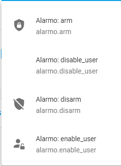

  • alex3305
  • Laatst online: 23-10 20:28
Septillion schreef op maandag 26 augustus 2024 @ 20:41:
@alex3305 Probeer hem eens alleen uit te zetten na een delay van zeg 5 seconden. Dus of alleen een for trigger om misschien beter, directe trigger maar dan een delay.
Want zou mij niet onrealistisch lijken als er een beetje een race condition is als je beide vanaf hetzelfde triggert.
Ja goeie. Daar had ik niet aan gedacht, maar heb ik nu geïmplementeerd:
YAML:
- id: alarm_disarm
  mode: parallel
  trigger:
    - platform: state
      to: 'Thuis'
    - platform: state
      to: 'Thuis'
      for:
        seconds: 10
  action:
    - delay:
        seconds: 5
    - action: alarm_control_panel.alarm_disarm
      target:
Ik ben er een beetje ingetuind door de mode: single en de for: .... Ik had de aanname dat wanneer ik een for gebruikte om een uitgestelde trigger te doen, dat deze trigger ook daadwerkelijk uitgesteld zou worden. Maar blijkbaar vindt de trigger op hetzelfde moment plaats waardoor deze met mode: single, die ik standaard heb, dus afgebroken wordt. The more you know...
Straks even testen. Gisteren al gedaan met de mode: parallel en toen leek het wel goed te gaan. Maar dat is het nare van race condities, soms wint Max en soms niet :+.
Andere, in de help zie ik in ieder geval als service call action alarmo.arm gebruikt worden. Werkt alarm_control_panel.alarm_disarm überhaupt wel op Alarmo? Dus werkt een disarm wel als je dat gewoon stand alone draait? Of is er toevallig ook een alarmo.disarm?
Alarmo heeft ook eigen actions:
Afbeeldingslocatie: https://tweakers.net/i/RfUqOyJ5Ykm3_cieSlD4t86XfBk=/full-fit-in/4000x4000/filters:no_upscale():fill(white):strip_exif()/f/image/0AogdfJt9Eod2XOUvhwXskzz.png?f=user_large
Maar de generieke actions (die naam is echt te generiek...) vanuit Home Assistant werken ook. Immers is het een afgeleide van een alarm control panel. In mijn use-case heb ik nog geen voordeel kunnen vinden van de Alarmo actions.
  • Septillion
  • Laatst online: 21:44
Septillion
@alex3305 Dat van de for had ik ook niet scherp maar wel een logische gezien hoe het werkt (= feitelijk gewoon een delay voor de conditions).
Maar ik zou de dubbele trigger even weghalen en dus alleen een directe doen (dus die met for weg) en dan delay in de actions.
En misschien is dit precies een case dat de alarmo specifieke beter is?
Als je de actie zelf direct laat uitvoeren (3-dots => Run) dan wordt het alarm er wel correct vanaf gehaald?
