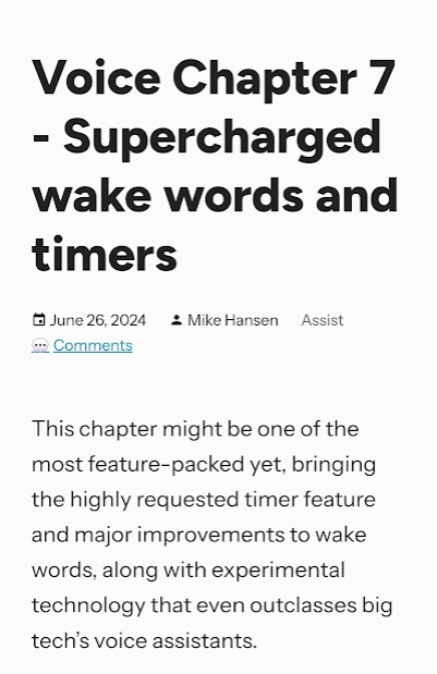

@Septillion Ik ben slechtziend. De tekst op de nieuwe website respecteert de door mij ingestelde lettergrootte niet:
Oude websiteNieuwe website
Afbeeldingslocatie: https://tweakers.net/i/T-QaEcSOQm-IcNVpQQbsIa53pTQ=/full-fit-in/4000x4000/filters:no_upscale():fill(white):strip_exif()/f/image/JHdsmrcVe6364gl4mbr3ePQI.png?f=user_large
Afbeeldingslocatie: https://tweakers.net/i/wnCJLZOAoEGGEb8_22qOTU4R4jw=/full-fit-in/4000x4000/filters:no_upscale():fill(white):strip_exif()/f/image/L99vSo4Vw6v5hTX6lyHodAVL.png?f=user_large
Ik heb hier een issue over aangemaakt. Ook de sticky sidebar vind ik niet heel toegankelijk. Alhoewel het al een stuk beter is met de recentste verandering waardoor de content wat beter verdeeld is over de pagina op desktop.
Ik vind het jammer dat Home Assistant niet ietsjes meer aandacht besteed aan toegankelijkheid. Ik snap dat het een super complex onderwerp is waar niet iedereen iets aan heeft. Maar als ik dan bijvoorbeeld de issues van bijvoorbeeld steverep zie, wordt er geen of nauwelijks aandacht aan besteed. En zelf kom ik ook genoeg dingen tegen die enorm lastig te gebruiken zijn als je ingezoomd zit. Bijvoorbeeld statistieken bijwerken of een schema helper. Want WTF is dit :D :
Afbeeldingslocatie: https://tweakers.net/i/sfu353hG4hdDyBfnY6DUUPiKSWY=/full-fit-in/4000x4000/filters:no_upscale():fill(white):strip_exif()/f/image/BJqf6TfT2TovFFuMpUwSHaYG.png?f=user_large
En dan kun je roepen dat ik het zelf maar moet bijdragen want het is open-source. Ja prima, dan heb je ook helemaal gelijk. Maar aan de andere kant vind ik het jammer dat hier op voorhand (te) weinig rekening mee wordt gehouden. Je zou ook kunnen zeggen dat componenten op een X-zoom niveau moeten werken. Ik begrijp ook niet dat bovenstaande door een test heenkomt. Of zoiets:
Afbeeldingslocatie: https://tweakers.net/i/DIRvaIYIbhcADK4yz-FyOz6GcJE=/full-fit-in/4000x4000/filters:no_upscale():fill(white):strip_exif()/f/image/Pipsb8HdSyDaSJVWG0fR3I2z.png?f=user_large
Daarnaast weet ik ook wel dat de doelgroep heel klein is. Maar ook dat vind ik een slecht excuus. Al helemaal anno 2024. We zitten inmiddels in een maatschappij waar we iedereen accepteren. Maar waarom dan niet mensen met een (visuele) beperking? Dat vind ik echt jammer.

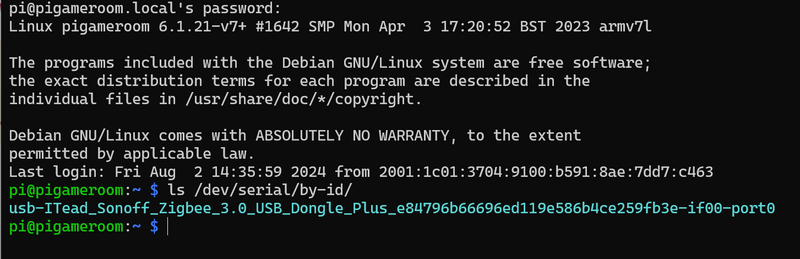

RudolfR schreef op dinsdag 27 augustus 2024 @ 07:11:
@sapphire
Die kan veranderen tijdens reboot. Je moet
/dev/serial/by-id/usb dresden_elektronik_ingenieurtechnik_GmbH_ConBee_II..
hebben, die verandert niet.
Tenzij, zoals bij mijn Pi-2 het geval is (gebruikt als Z2M servertje), de poort onderdeel is van de naam. Dan kan die naam dus veranderen als de stick op een andere poort gezet wordt.
Afbeeldingslocatie: https://tweakers.net/i/z4gREyY85_FeEeH0ts7IbujXrYg=/800x/filters:strip_exif()/f/image/zpAoyWy1ORZ5imwFQoiVGz4Y.png?f=fotoalbum_large
André Huisman (www.new-line.nl)
  • Septillion
  • Laatst online: 02:31
Septillion
@HuismAndré Volgens mij plakt het device die er zelf aan vast en is het niet de USB poort.
  • HuismAndré
  • Laatst online: 22:00
HuismAndré
-Pardon my French, I'm Dutch-
Septillion schreef op dinsdag 27 augustus 2024 @ 14:32:
Ooh. Dat zou ook nog kunnen. Nou, ik ga het maar niet testen (draait al 4 maanden volledig foutloos dus mooi afblijven). :)
