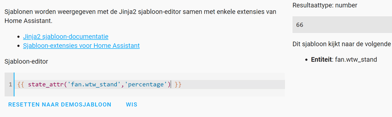

Septillion schreef op donderdag 29 augustus 2024 @ 11:26:
@HuismAndré Maar waar haal je fan.percentage vandaan?
Was een foutje (zojuist aangepast). Automatisering werkte wel maar de waarde (33/67/100) werd niet getoond in de fan (dus monitoren was niet mogelijk). Zag ik later pas omdat ik in het dashboard de stand bereken op basis van het verbruik van de WTW.
Een ander (klein) nadeel is dat de template reset bij een reboot (en ik reboot elke nacht om 4:00). Ik heb dat nu afgedekt door de WTW automatisering na het opstarten uit te laten voeren (maar moet nog op zoek naar een mogelijkheid om het percentage persistent na een reboot te krijgen).

@HuismAndré Daar zou je nog een input_number voor kunnen pakken of je zou percentage terug kunnen rekenen aan de hand van de switches.
Iets als
YAML:
24
25
26
27
28
29
30
31
32
33
34
35
36
fan:
  - platform: template
    fans:
      wtw:
        unique_id: wtw
        friendly_name: "Test WTW"
        value_template: "{{ states('switch.wtw') }}"
        turn_on:
          - action: switch.turn_on
            target:
              entity_id: switch.wtw
        turn_off:
          - action: switch.turn_off
            target:
        speed_count: 3
        percentage_template: >-
          {% if states('switch.wtw') == 'off' %}
            0
          {% elif states('switch.wtw_stand3') == 'on' %}
            100
          {% elif states('switch.wtw_stand2') == 'on' %}
            66
          {% else %}
            33
          {% endif %}
        set_percentage:
          - action: switch.turn_{{ 'on' if percentage > 0 else 'off' }}
            target:
          - action: switch.turn_{{ 'on' if percentage > 40 and percentage < 75 else 'off' }}
            target:
              entity_id: switch.wtw_stand2
          - action: switch.turn_{{ 'on' if percentage > 75 else 'off' }}
            target:
              entity_id: switch.wtw_stand3

  • HuismAndré
  • Laatst online: 22:24
HuismAndré
-Pardon my French, I'm Dutch-
Septillion schreef op donderdag 29 augustus 2024 @ 12:57:
Gelukt. Bedankt. Ik heb het tevens in de eerdere bijdrage verwerkt.
[ Voor 8% gewijzigd door HuismAndré op 29-08-2024 13:19 ]

  • Laatst online: 22:23
Septillion
@HuismAndré Alleen je laatste action nog even weghalen :)
  • HuismAndré
HuismAndré
Septillion schreef op donderdag 29 augustus 2024 @ 13:24:
Kan het zijn dat je naar de verkeerde keek. De laatste bijdrage is deze: HuismAndré in "Home Assistant: Open source Python3 home automation - deel 5"
André Huisman (www.new-line.nl)
  • Septillion
Septillion
@HuismAndré Kijk naar de goede, je fan.set_percentage mag er nog uit :)
  • HuismAndré
HuismAndré
Septillion schreef op donderdag 29 augustus 2024 @ 13:31:
Daar twijfelde ik al aan (vanwege de template) maar elke keer als ik dat voorheen deed werd het percentage niet meer getoond in de fan. Net getest en inderdaad, hij kan eruit. ;-)

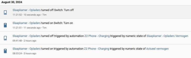

  • JME
  • Laatst online: 22:40
JME
zeg maar Jamie
JME schreef op donderdag 29 augustus 2024 @ 14:52:
Ik stuur vanuit HA een Tapo smart plug aan (Tapo Controller custom integration) om een ventilator te bedienen. Afhankelijk van bepaalde omstandigheden staat de fan dan een poosje aan (duur verschilt) en daarna stuurt HA weer een uit-commando. Dat basisprincipe heb ik werkend.
Nu viel mij van de week op dat de fan wel erg lang aan stond. In de history zie ik terug dat op het moment van het uit-commando de smart plug tijdelijk unavailable was (wifidekking, glitch, whatever). Kan gebeuren, maar hoe werk ik daar omheen? Is er een manier om een automation iedere zoveel seconden een commando te laten herhalen, net zolang totdat er bevestiging vanuit de smart plug is dat deze op de gewenste stand staat?
Opgelost met een “repeat until” constructie. Schakelaar aanzetten (of uit) en 35 seconden wachten, en dat net zolang herhalen totdat de uitgelezen waarde van de stekker daadwerkelijk aan (of uit) is. Maximum van 25x toegevoegd om te voorkomen dat er een oneindige loop ontstaat mocht de stekker ooit worden losgekoppeld. Die 35 seconden tussen 2 pogingen is omdat dat net iets meer is dan de 30 seconden refresh rate van de stekker in het netwerk. Works like a charm!

  • HuismAndré
HuismAndré
Iets als
YAML:
24
25
26
27
28
29
30
31
32
33
34
35
36
fan:
    fans:
      wtw:
        unique_id: wtw
        turn_on:
            target:
        turn_off:
            target:
        speed_count: 3
            0
            100
            66
          {% else %}
            33
          {% endif %}
        set_percentage:
            target:
            target:
            target:
Dit ging toch niet goed doordat bij een herstart de switches (via Z2M) de eerste 20 seconden niet beschikbaar zijn. Hierdoor kreeg ik rare opstartwaarden. Ook gebeurde het dat de template ongewenst op 1 bleef staan bij een overgang van 2 naar 0 (wellicht een race conditie). Ik heb het teruggezet naar de oude optie en heb een availability template toegevoegd. In de Automatisering heb ik daarna een trigger toegevoegd die afvuurt als de fan.wtw_stand van unavailable naar iets anders gaat. Template is nu dus:
YAML:
24
25
26
27
28
fan:
    fans:
      wtw_stand:
        unique_id: wtw_sturing
        friendly_name: "WTW Sturing"
        turn_on:
            target:
        turn_off:
            target:
        speed_count: 3
        percentage_template: "{{ state_attr('fan.wtw_stand','percentage') if is_state('switch.wtw','on') else 0 }}"
        availability_template: "{{ 'False' if is_state('switch.wtw','unavailable') else 'True' }}"

@HuismAndré Eerste issue is gewoon op te lossen door de fan gewoon van een availability te voorzien. Misschien dat een unavailable ook voor het gekke van 2 naar 0 zorgt. Want heb juist speed 0 als eerste check erin zitten.
Want snap weer niet waar je opeens fan.wtw_stand vandaan tovert :D

Weet iemand toevallig hoe je kan achterhalen of de status van bijvoorbeeld een lamp of de ventilatie is veranderd door iets anders dan een automation (welke een scene aanroept)?
Als een van de devices welke door de automation word aangestuurd handmatig word aangepast wil ik namelijk dat de gehele automation disabled word. Ik lees her en der wat omtrent de context van devices, maar haal hier in ieder geval in de template editor geen resultaat uit. De context is te allen tijde null.

  • HuismAndré
HuismAndré
Septillion schreef op vrijdag 30 augustus 2024 @ 10:21:
Die volgorde (van de schakelaars) was eerst andersom (die omkering was dus het eerste dat ik gedaan had). Daarna is die rare 2->0 (met als resultaat 1) situatie niet meer voorkomen.
Availability had ik al toegevoegd (staat ook in m'n vorige bericht).
fan.wtw_stand is afkomstig van de fan template met aangemaakte entity wtw_stand. Wat zou ik anders moeten gebruiken?
Afbeeldingslocatie: https://tweakers.net/i/J4_MOl3TKT4GtfQLp3sOoZya5Hw=/800x/filters:strip_exif()/f/image/C3ulHTqi3GkFtaA1loCGR6cq.png?f=fotoalbum_large
[ Voor 3% gewijzigd door HuismAndré op 30-08-2024 11:10 ]

  • RPiNut
D4NG3R schreef op vrijdag 30 augustus 2024 @ 10:58:
Als je het apparaat aan klikt en dan naar Logboek gaat. Ik kan daarmee zien of ik, mijn vriendin of een automatisering de lampen heeft aan of uit gezet. Ik weet alleen niet of je hier op kunt triggeren in een nieuwe automatisering. Mogelijk dat dit via de Eventbus gaat, ik ben hier inderdaad ook wel benieuwd naar. Als ik de lampen uit zet dat de automatisering voor 3 uur gepauzeerd wordt.

HuismAndré schreef op vrijdag 30 augustus 2024 @ 11:04:
Gewoon percentage op basis van de standen van de schakelaar :) Een template fan voor een template fan is beetje dubbelop.

Ora et Labora schreef op vrijdag 30 augustus 2024 @ 11:07:
Je kunt een helper aanmaken, genaamd handmatig bijvoorbeeld.
Deze aan laten zetten wanneer er een handmatige actie wordt gedetecteerd, ik weet niet of dat via een schakelaar oid gaat, maar de state van het device is dan iets anders dan normaliter vanuit de automatisering wordt weergegeven.
Ook daarvoor moet ik wel eerst weten of het een handmatige acties is geweest of niet, en juist dat is waar ik op vast loop. De trigger voor het aan/uitzetten zie ik bijvoorbeeld wel terug in het logboek (al zou ik niet weten hoe ik deze informatie vervolgens ergens anders kan gebruiken), maar een wijziging in de helderheid zie ik zelfs daar niet langs komen, laat staan wat die wijziging heeft aangeroepen. :)
Handmatig:
Afbeeldingslocatie: https://tweakers.net/i/zBWQ-3lBvee0JyqtRvd-QMkY7nc=/full-fit-in/4000x4000/filters:no_upscale():fill(white):strip_exif()/f/image/9AGLlHOUAqznKQJkPdRAT3HB.png?f=user_large
Script: (Welke een scene aanroept)
Afbeeldingslocatie: https://tweakers.net/i/9r-m9H7TENjwJbb6XSPuxlVUudY=/full-fit-in/4000x4000/filters:no_upscale():fill(white):strip_exif()/f/image/L6L9w5IK3t7k0GZKspEVwA1B.png?f=user_large

  • Ora et Labora
  • Laatst online: 14:47
D4NG3R schreef op vrijdag 30 augustus 2024 @ 11:17:
Ook daarvoor moet ik wel eerst weten of het een handmatige acties is geweest of niet, en juist dat is waar ik op vast loop. De trigger voor het aan/uitzetten zie ik bijvoorbeeld wel terug (al zou ik niet weten hoe ik deze informatie vervolgens ergens anders kan gebruiken), maar een wijziging in de helderheid zie ik zelfs daar niet langs komen, laat staan wat die wijziging heeft aangeroepen. :)
Handmatig:
De automatisering activeert bijvoorbeeld een scene, dan hebben je lampen een bepaalde staat, bijvoorbeeld helderheid of sterkte oid.
Als de lamp aan staat en de staat is anders dan die scene, betekent het dat er een handmatige actie is geweest wat je weer in een template kan gieten.
