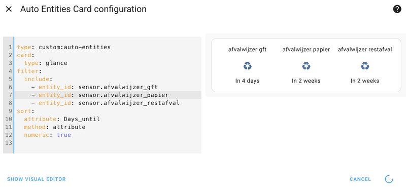

rkonings schreef op vrijdag 30 augustus 2024 @ 13:20:
Ik heb een heel kleine stukje code van de afvalwijzer:
YAML:
type: vertical-stack
cards:
  - type: entities
    entities:
      - entity: sensor.afvalwijzer_papier
      - entity: sensor.afvalwijzer_gft
      - entity: sensor.afvalwijzer_restafval
    sort: null
    attribute: days_until_collection_date
    method: attribute
    numeric: true
maar ik kan met geen mogelijkheid op "save" klikken... blijft maar "ronddraaien", de data wordt netjes in een preview weergegeven...
Dan is dan denk ik nog van eerdere code, dit is namelijk gewoon geen geldige config. Een vertical-stack kent naar type alleen een title en cards parameter.
Denk dat je op zoek bent naar iets als (copy-past van mij)
YAML:
type: custom:auto-entities
card:
  type: glance
filter:
  include:
    - entity_id: sensor.wast_gft
    - entity_id: sensor.wast_paper
    - entity_id: sensor.wast_pmd
    - entity_id: sensor.wast_rest
sort:
  attribute: Days_until
  method: attribute
  numeric: true
  • rkonings
  • Laatst online: 11:59
@Septillion
Jouw code is ook niet mogelijk om te saven..
denk dat er eerder iets vast loopt op mijn Pi5 dan dat er iets mis is met die code
Afbeeldingslocatie: https://tweakers.net/i/1J6zQxdhvtWe2B27R9Z9oIppFtk=/800x/filters:strip_exif()/f/image/3H8VKRkCjgshVbvUg545jAy9.png?f=fotoalbum_large
zie, de save knop als ombeschikbaar

@rkonings Probeerde je de huidige aan te passen of een nieuwe te maken? Soms helpt het om nieuwe te beginnen.
Anders je hele host eens herstarten.

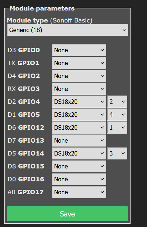

XXX
Afbeeldingslocatie: https://tweakers.net/i/dERoMFf7YYx2dV0k1nuBbhRHyMM=/full-fit-in/4000x4000/filters:no_upscale():fill(white):strip_exif()/f/image/DLQnH1rxW1GN45wYchzqpzkm.png?f=user_large
Iemand die me kan uitleggen of een link geven wat die nummertjes achter de sensoren betekenen?
Ik dacht dat die nummertjes in HA naar boven kwamen bij de sensor op dit betreffende apparaat. Maar het lijkt er niet op.
Alvast bedankt.

Seafarer schreef op vrijdag 30 augustus 2024 @ 16:12:
Alvast bedankt.
Heb je de MQTT instellingen goed staan en ook tasmota draaien in HA?

XXX
Rouwette schreef op vrijdag 30 augustus 2024 @ 16:19:
Lijkt me wel. Ik zie de sensors wel in HA.
Maar als er een sensor uitvalt. (Draadje breekt af) dan krijgen ze een ander nummer. Ik had verwacht dat die nummering bij de sensor bleef. Maar alles wordt opnieuw genummerd.

@Seafarer Voor meeste zaken inderdaad een nummer. Maar 1-wire is een bus, dus er kunnen meerdere sensoren aan een pin hangen. Dus volgens mij wordt het hier dus alleen intern gebruikt. Klacht dat nummering van 1-wire onder Tasmota vluchtig is wel vaker gezien. Zie wel stukje erover in de documentatie en over vaste namen. Maar wordt me even niet zo snel duidelijk of dat ook met een standaard binary werkt of dat je dan zelf moet compilen.

XXX
Septillion schreef op vrijdag 30 augustus 2024 @ 17:02:
Ik had duidelijker moeten zijn.
Ik had een Th10 sonoff met Tasmota en dan echt one-wire gebruikt dus 4 sensoren. Hier ben ik mee gestopt.
Nu een wemos D1 mini met Tasmota en dan iedere sensor op een aparte ingang. Eigenlijk geen echt gebruik van one-wire. Maar als een sensor eraf valt dan gaat Tasmota toch alles hernummeren met gevolg dat alles in HA overhoop ligt.
Dat was dus ook niet de oplossing.

  • rkonings
Septillion schreef op vrijdag 30 augustus 2024 @ 15:45:
Helaas een complete reboot helpt niet
Maar blijkbaar ligt het probleem breder.
Ik kan geen enkele card meer aanmaken
Ik denk dat het ligt aan twee nieuwe cards, die per minuut het gemiddelde verbruik, pv opwek en import laten zien.

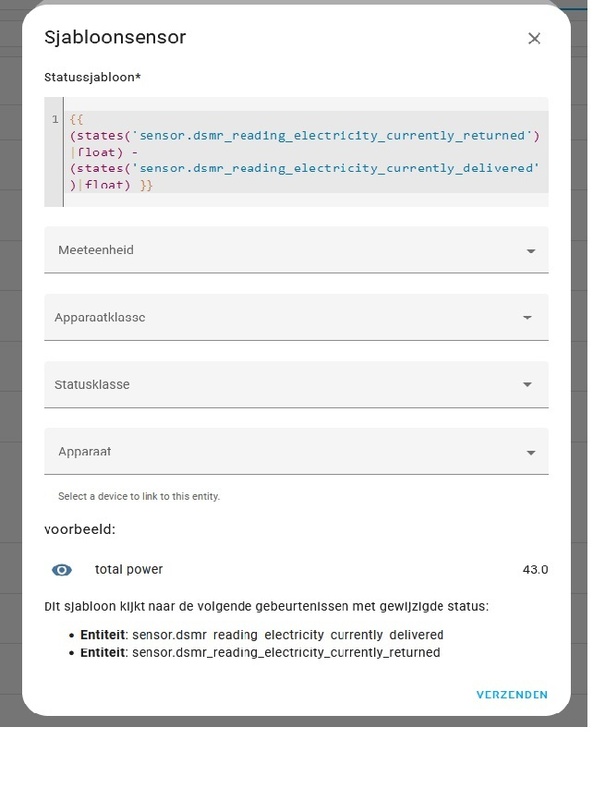

YAML:
          availability: >
            {{ states ('') | float(none) != none and
                states ('') | float(none) != none }}
Het unique id bepaald niet het entity id, dat wordt bepaald op basis van de name.
Je entity id wordt dus sensor.totaal_energie.
En heb je geen entity_id's gebruikt in je availability template?

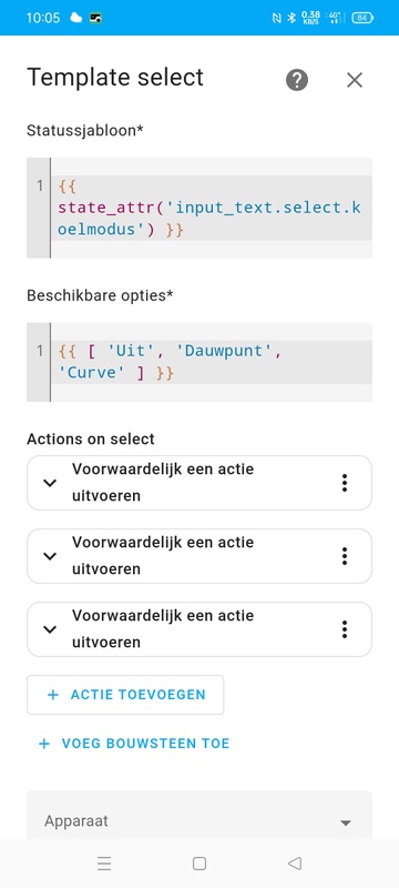

  • Cimpel
  • Laatst online: 12:58
Heren experts, ik ben aan het worstelen met de helper "Template a select."
Het probleem ligt in het selecteren van de gewenste status van het template.
Gebruik ik de inputselectie van het template zelf dan wordt de status niet gewijzigd en blijft de status "onbekend".
Ik heb tig combinaties/regels voor het statussjabloon geprobeerd, zonder succes. Zie ook het screenshot
Maak ik een aparte helper "Keuzelijst" aan en gebruik de status daarvan voor de "Template select" dan werkt het zoals bedoeld.
Wel vreemd dat ik twee helpers zou moeten aanmaken om dit te realiseren. Ik had verwacht dit compleet in de "Template select" te kunnen realiseren.
Het gaat dus om de eerste regel "Statussjabloon".
Tips van jullie zijde ?
Afbeeldingslocatie: https://tweakers.net/i/5EQVn39wYkGJDcYQEFCR4qFDxpc=/x800/filters:strip_icc():strip_exif()/f/image/sV64dOnbmHWbuhiayGGw0yJG.jpg?f=fotoalbum_large
  • Septillion
  • Laatst online: 13:00
Septillion
@Cimpel Waarom wil je een template select in de eerste plaats? Je hebt al een template helper (input_select). Dus wat wil je bereiken?
[ Voor 9% gewijzigd door Septillion op 31-08-2024 10:25 ]
  • Cimpel
Septillion schreef op zaterdag 31 augustus 2024 @ 10:23:
Omdat ik er een hele reeks aan acties aan vastknoop ;)
  • Septillion
Septillion
@Cimpel Dan ben je naar mijn idee gewoon (weer ;)) de verkeerde tool aan het gebruiken. De meest geschikte tool daarvoor is gewoon een automation.
Ja, in HA kan je heel veel, zeker als je met templates aan de slag gaat. Maar in de basis zijn de automations de aangewezen manier om dingen te automatiseren. Ja, het kan op andere manieren, maar dat is naar mijn idee gewoon moeilijk doen om het moeilijk doen :D
  • Cimpel
Septillion schreef op zaterdag 31 augustus 2024 @ 10:29:
Ik gebruik dit template juist om te kunnen wisselen tussen een aantal automations, m.a.w. het gedrag om te schakelen. In feite doet het dus niets anders als een aantal parameters omschakelen en de betreffende automations in of uit te schakelen.
  • Septillion
Septillion
@Cimpel Dan nog, gebruik daar gewoon ook automations voor.
Tempalates zijn bedoelt als abstractie van een interface/device. Zodat je die info netjes in HA kan laden. Zodat je daarna met automations aan de slag kunt gaan. Jij ze nu gewoon aan het misbruiken om iets te automatiseren. Ja, het kan. Heck, je zou tegenwoordig zelfs alles kunnen automatiseren met template sensors. Maar dat maakt het nog geen goed idee :D
  • Cimpel
Septillion schreef op zaterdag 31 augustus 2024 @ 10:37:
Ik automatiseer dus niets met deze helper, wordt alleen gebruikt om reeks van statussen van een aantal devices te wisselen en automations in/uit te schakelen.
Wat er in de regel "Statussjabloon" dient te staan is me nog steeds niet duidelijk.
Uit jouw reactie leid ik af dat deze helper eigenlijk nutteloos is binnen het HA concept.
Ik zal eens nadenken of dit ook handig via een automation te realiseren is,
[ Voor 5% gewijzigd door Cimpel op 31-08-2024 10:50 ]
  • Septillion
Septillion
Cimpel schreef op zaterdag 31 augustus 2024 @ 10:47:
Dat IS automatiseren, bijna de definitie van :D Dus het is dus grootste onzin om dan te zeggen dat je er niets meer automatiseert.
Maak het jezelf nouw niet zo moeilijk, gooi dit in een automation! Echt waar, veel makkelijker en zoals HA bedoelt is :D
De hele input_select kan je gewoon al gebruiken. En in een automation kan je er gewoon op triggeren of als conditie gebruiken. En daarmee dus volledig doen wat je ook wilt.
En daarnaast nog een tip, maak geen automations die automations aan en uit zetten. Gebruik daar gewoon een helper (input_boolean) voor in een condition. Dit geeft je dan namelijk de makkelijke mogelijkheid om een keer voor onderhoud of wat voor situatie ook om de automation zelf uit te zetten. Uiterst handmatig redmiddel. En dat is hier al vaak een handige tool geweest.
[ Voor 34% gewijzigd door Septillion op 31-08-2024 11:02 ]

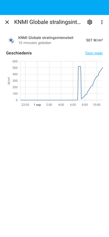

  • Ortep
Ortep
Soylent Green is People!

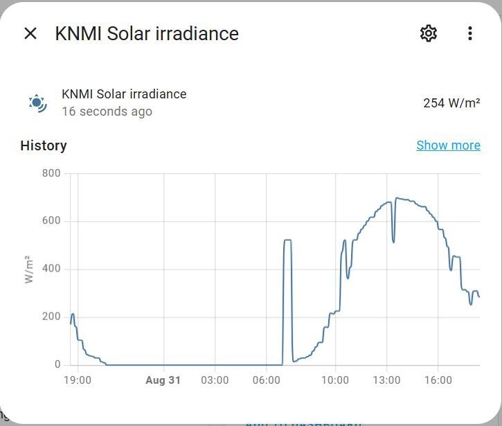

Ik ben aan de slag gegaan met de KNMI integratie uit HACS. Dat werkt prima en ik haal de info er uit die ik nodig heb.
Om mijn zonwering te gebruiken kijk ik naar de KNMI Solar irradiance. Zodra die te hoog word gaat de zonwering dicht. Dat werkt zoals verwacht.
Ik begrijp alleen een ding niet. De grafiek van de dag ziet er als volgt uit:
Afbeeldingslocatie: https://tweakers.net/i/1gCpH_FSG5nYOPoJmw6Hk9X3IeE=/full-fit-in/4920x3264/filters:max_bytes(3145728):no_upscale():strip_icc():fill(white):strip_exif()/f/image/jcZhCGSF1uGh4HMDBz93FeFI.jpg?f=user_large
Iedere ochtend zo van ongeveer 6.50 tot 7.20 is er een piek van exact 523 W/m^2.
De tijdsduur kan iets verschillen, de hoogte niet. Het is onmogelijk dat de zon op dat tijdstip die intensiteit heeft en dan ook nog iedere dat precies dezelfde waarde. Het is dus een artefact, maar waar komt het vandaan?
Ik heb er niet echt last van, want voor 9.00 doe ik toch niets met de zonwering. Maar ik wil graag weten wat het is.
Heeft iemand een idee?

  • simonj
  • Laatst online: 03-11 20:44
TheFes schreef op zaterdag 31 augustus 2024 @ 10:04:
Ik heb het op deze manier opgelost, lijkt goed te werken.Afbeeldingslocatie: https://tweakers.net/i/es3sDG_BVhEQZDHBw-HvC13qEIk=/x800/filters:strip_icc():strip_exif()/f/image/PzatkkWgV3XWg8WMWM6QvdkA.jpg?f=fotoalbum_large

  • Sjoop1985
  • Laatst online: 02-11 21:18
Ortep schreef op zaterdag 31 augustus 2024 @ 18:43:
Ik gebruik die integratie ook, alsmede die sensor.
Het is een bekende issue, oorzaak ligt aan de kant van de API provider, niet aan de integratie. Er kan dus niet veel aan gedaan worden lijkt het.
https://github.com/golles/ha-knmi/issues/148

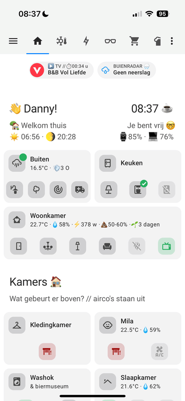

Ik heb een Mushroom Template Badge gemaakt die aangeeft wat er nu op de tv in de woonkamer afgespeeld wordt. Ik “template” dit nu eigenlijk allemaal in de badge, zonder dat er een aparte sensoren voor aangemaakt zijn. Zitten er voor/-nadelen aan om dit alsnog allemaal in een template te zetten en dat dan weer in de badge te plaatsen? Enige wat ik me nu kan bedenken is dat het veel overzichtelijker wordt, in de badge. Maar ik ben nog een relatieve noob, dus misschien zie ik iets over het hoofd 😅
Afbeeldingslocatie: https://tweakers.net/i/Iy4t0DKDT6KvHXbC-24U_AcYFjA=/x800/filters:strip_exif()/f/image/kYvZDYKk8maX9LP22kLDtkE3.png?f=fotoalbum_large

  • ngommers
  • Laatst online: 03-11 20:02
dannyvdb1997 schreef op zondag 1 september 2024 @ 08:41:
Jou dashboard ziet er erg mooi uit, heb je jouw config toevallig op GitHub of vergelijkbaar staan?

  • Septillion
Septillion
@dannyvdb1997 Twee voordelen aan een template sensor:
- De grootste, het is makkelijk herbruikbaar op andere locaties.
- Er is een history
Maar als je dat niet nodig hebt is er geen voordeel aan een sensor maken.

@simonj Tot je herstart of de bronnen onbeschikbaar zijn. Want je hebt geen defaults op je floats dus dan krijg je errors in je log :)
Hier het zelfde. Ik vermoed dat het in de data zit die vanuit het KNMI komt.
Er is misschien wel een oplossing en dat is extra sensor aanmaken en dan filteren dat de huidig waarde bijvoorbeeld nooit meer mag afwijken dan 100 ten opzichte van de vorige waarde.
Maar wellicht dat @TheFes of @Septillion hier een oplossing voor hebben?
Afbeeldingslocatie: https://tweakers.net/i/98iw86t4Fpj0Buo-i2uzd84ngC4=/x800/filters:strip_exif()/f/image/4zOPx2tWMHfbJF29E3LmzzoH.png?f=fotoalbum_large
  • Pejdref
@Toppe @Ortep Denk dat je in de logs of ruwe api data moet gaan kijken om erachter te komen wat dit is. Het kan ook een integratie fout zijn.
Ik zou er denk ik omheen werken door een minimale elevatie van de zon mee te nemen als voorwaarde (zit in de standaard sun integratie).

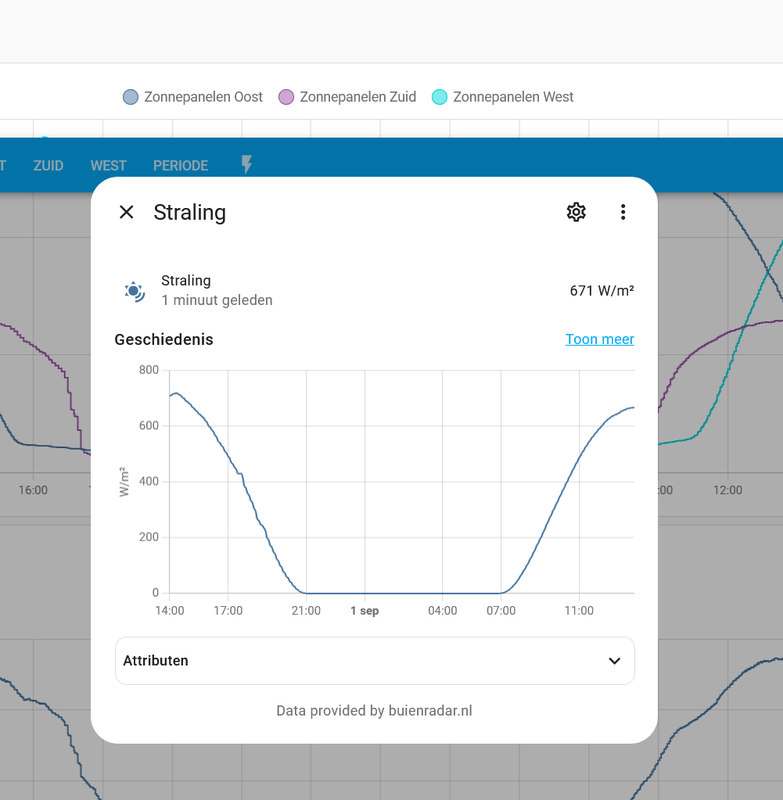

  • marnie
  • Registratie: November 2016
Toppe schreef op zondag 1 september 2024 @ 11:12:
Ik gebruik de buienradar integratie, ziet er beter uit.
Afbeeldingslocatie: https://tweakers.net/i/Ngn_DR7H3z45lKtem0xMsz3eijg=/x800/filters:strip_exif()/f/image/7MevKyiypp10W0aiHtuTDtzL.png?f=fotoalbum_large.
2/1-kap 1988 | Extra vloer en muurisolatie | HR++ glas | WTW: Duco Energie Comfort 325 2-zones | WP: Adlar II 6kW | CV: Jaga Strada Hybrid DBH / traditionele radiatoren | Solar: Enphase O-Z-W 4.2kVA | Accu: Marstek Venus E3 - Omnibattery | Homeassistant

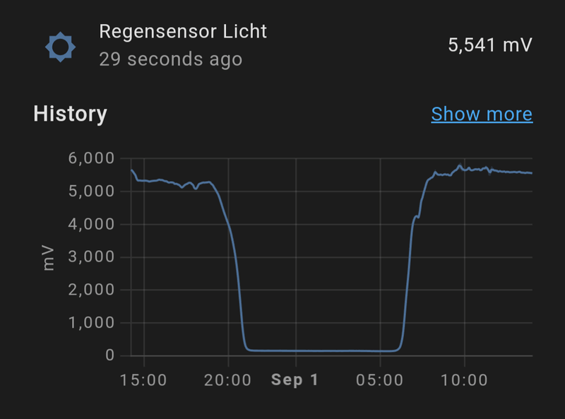

Ik heb sinds een weekje ofzo deze
https://smarthomescene.co...-sensor-rb-srain01-review
Heeft een regensensor en lichtsensor en werkt via Zigbee op een accu met zonnecollector. En het ziet er nog grappig uit ook
Grafiekje voor vandaag ziet er zo uit

Heb je de sensor al eens vergeleken met een echte lichtmeter? Ik vind de flanken namelijk erg steil.

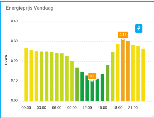

  • Laatst online: 03-11 22:56

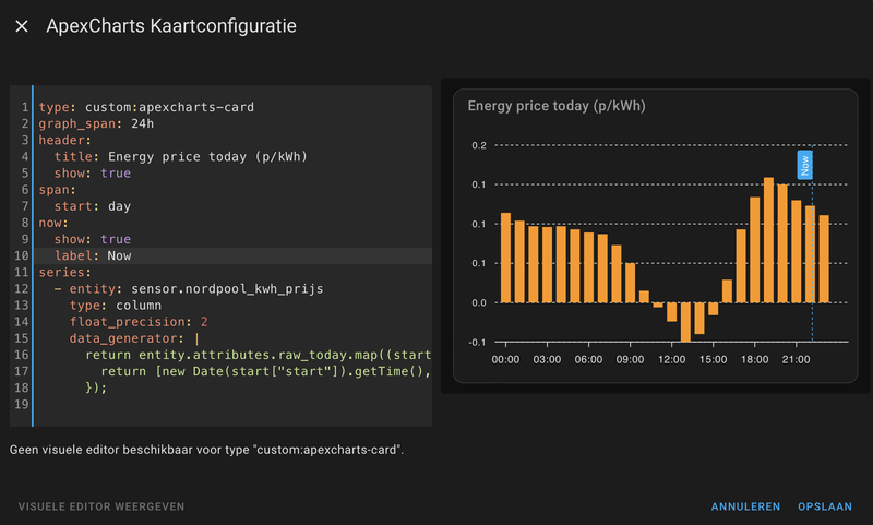

Heeft iemand een snelle tip? Ik wil graag de Y as met meer decimalen zien. Aangezien het centen zijn wil ik bijvoorbeeld graag 0,10 of 0,15 zien.
Wat moet ik toevoegen in onderstaand?
Afbeeldingslocatie: https://tweakers.net/i/BFlRnDtQwImaHBW6x7gyFj8G6-c=/800x/filters:strip_exif()/f/image/YsdYtBthMOND57A0ufmiVgr9.png?f=fotoalbum_large
  • Sicco92
vanWalsum schreef op zondag 1 september 2024 @ 22:11:
Met de yaxis key kan je de Y as aanpassen. Dit stukje gebruik ik in mijn eigen ApexCharts, daar kan je misschien wel wat mee:
YAML:
yaxis:
  - id: '1'
    min: ~0
    align_to: 0.1
    decimals: 2
    apex_config:
      title:
        text: €/kWh
      tickAmount: 4
      forceNiceScale: true
  • Willempie27
  • Laatst online: 01:18
decimal: 2 toevoegen.
Ik heb hem zelf met kleuren.
Afbeeldingslocatie: https://tweakers.net/i/UGFOgR-P97tpk5cUIWIqMma2_Rc=/full-fit-in/4000x4000/filters:no_upscale():fill(white):strip_exif()/f/image/ACuAKfDMiFfgwG6UqLITa3s0.png?f=user_large
YAML:
24
25
26
27
28
29
30
31
32
33
34
35
36
37
38
39
40
41
42
43
44
45
46
47
48
49
50
51
52
53
54
55
type: custom:apexcharts-card
experimental:
  color_threshold: true
graph_span: 24h
header:
  title: Energieprijs Vandaag
  show: true
span:
  start: day
now:
  show: true
  label: Nu
series:
  - entity: sensor.nordpool_kwh_nl_eur_3_09_0
    type: column
    show:
      extremas: true
    float_precision: 2
    data_generator: |
      return entity.attributes.raw_today.map((start, index) => {
        return [new Date(start["start"]).getTime(), entity.attributes.raw_today[index]["value"]];
    color_threshold:
      - value: 0
        color: '#04822e'
      - value: 0.1
        color: '#12A141'
      - value: 0.15
        color: '#79B92C'
      - value: 0.2
        color: '#C4D81D'
      - value: 0.25
        color: '#F3DC0C'
      - value: 0.3
        color: '#EFA51E'
      - value: 0.35
        color: '#E76821'
      - value: 0.4
        color: '#DC182F'
yaxis:
  - id: '1'
    min: ~0
    align_to: 0.1
    decimals: 2
    apex_config:
      title:
        text: €/kWh
      tickAmount: 4
apex_config:
  xaxis:
    type: datetime
    tooltip:
      enabled: false
  chart:
    height: 320px

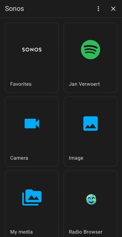

De radio Browser kun je zeker als knoppen inrichten enzo al werkt de Sonos geloof ik niet direct.
De code die ik gebruik staan op mijn site.
https://www.rouwette.com/

Thanks. Dat werkt direct, maar helaas nog steeds zonder metadata :-(. Ik heb het idee dat die wordt genegeerd en Home Assistant de metadata vanuit de stream probeert te halen, wat niet werkt. Ik krijg namelijk heel kort een entity_picture attribute te zien. Ook vanuit de Media browser krijg ik geen metadata mee. Alleen vanuit de Sonos app.
Op zichzelf niet super erg aangezien ik toch met wat presets wil gaan werken. Maar een beetje irritant dat ik daar nu een helper (oid) voor aan moet maken om deze informatie beschikbaar te hebben.

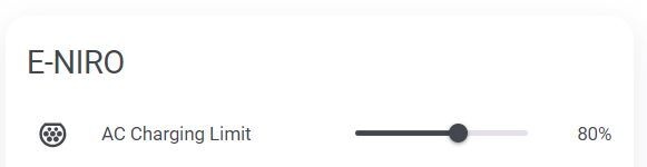

Een vriend van mij een een EV (Ioniq 28KWh 2017).
Nu heb ik het voor elkaar gekregen om de SoC uit te lezen. Op basis van de Soc, moet hij gaan laden zodra de auto wordt ingeplugd in de type 2 socket (SMARTEVSE).
Heeft iemand toevallig zoiets gemaakt al? of een voorbeeld hoe ik dit kan implenteren?
Aanwezig:
-switch om de smartevse aan en uit te zetten
-uitlezen van de SoC (BMS) entity.
Doel:
Een slider met percentages van 80, 90 en 100%
Voorbeeldje:
Afbeeldingslocatie: https://tweakers.net/i/IC44397eBBLgfwCEfmRwAzRgak8=/full-fit-in/4920x3264/filters:max_bytes(3145728):no_upscale():strip_icc():fill(white):strip_exif()/f/image/UHTYwDXGurdF9e4vEfwR5rfd.jpg?f=user_large

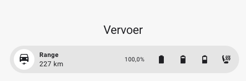

  • mr.DJ95
  • Laatst online: 03-11 11:36
Possible schreef op maandag 2 september 2024 @ 13:59:
Aanwezig:
Doel:
Voorbeeldje:
Ik heb dat voor mijn Cupra als volgt opgelost:
Afbeeldingslocatie: https://tweakers.net/i/DT9Z5kUhcDPqjxuxFW9gW7IyPMk=/full-fit-in/4000x4000/filters:no_upscale():fill(white):strip_exif()/f/image/qRUj4cLQRzujwOgL3fr5pwZU.png?f=user_large

Willempie27 schreef op zondag 1 september 2024 @ 23:03:
YAML:
24
25
26
27
28
29
30
31
32
33
34
35
36
37
38
39
40
41
42
43
44
45
46
47
48
49
50
51
52
53
54
55
experimental:
graph_span: 24h
header:
  show: true
span:
  start: day
now:
  show: true
  label: Nu
series:
    type: column
    show:
      extremas: true
    float_precision: 2
    data_generator: |
    color_threshold:
      - value: 0
        color: '#04822e'
      - value: 0.1
        color: '#12A141'
      - value: 0.15
        color: '#79B92C'
      - value: 0.2
        color: '#C4D81D'
      - value: 0.25
        color: '#F3DC0C'
      - value: 0.3
        color: '#EFA51E'
      - value: 0.35
        color: '#E76821'
      - value: 0.4
        color: '#DC182F'
yaxis:
  - id: '1'
    min: ~0
    align_to: 0.1
    decimals: 2
    apex_config:
      title:
        text: €/kWh
      tickAmount: 4
apex_config:
  xaxis:
    type: datetime
    tooltip:
      enabled: false
  chart:
    height: 320px
Thanks! Mag ik vragen hoe je config voor Nordpool zelf eruit ziet? Mijn tibber prijzen komen niet echt overeen met de grafiek momenteel.

mr.DJ95 schreef op maandag 2 september 2024 @ 14:05:
24
25
26
27
28
29

Heb je ook de scripts? haha :+
En wat bedoel je met de sensor.cupra_born_charging_state en sensor.cupra_born_target_state_of_charge ? Is deze gekoppeld aan stroom verbruik?

  • mr.DJ95
Possible schreef op maandag 2 september 2024 @ 14:40:
sensor.cupra_born_charging_state, is die aan het laden
sensor.cupra_born_target_state_of_charge, tot hoe vol moet de accu
De scripts zelf doen niet veel bijzonders en is eigenlijk alleen een service die ik aanroep.
YAML:
alias: Cupra naar 80 procent
sequence:
  - action: cupra_we_connect.volkswagen_id_set_target_soc
    data:
      vin: VSSZZ***********
      target_soc: 80
description: ""
icon: mdi:battery-80
[ Voor 0% gewijzigd door Septillion op 02-09-2024 15:47 . Reden: Denk aan de 'yaml' bij de code tags aub! Zie topic warning en hoe deze post is aangepast. ]
  • Possible
mr.DJ95 schreef op maandag 2 september 2024 @ 15:44:
YAML:
sequence:
    data:
      target_soc: 80
description: ""
Thanks, maar als de auto eenmaal 80% is, hoe stopt deze dan? Want de ioniq heb ik alleen maar een soc state. Wellicht dat de cupra dat automatisch doet?

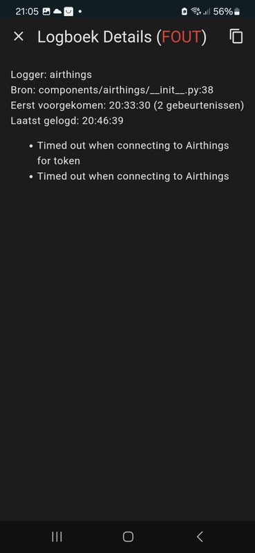

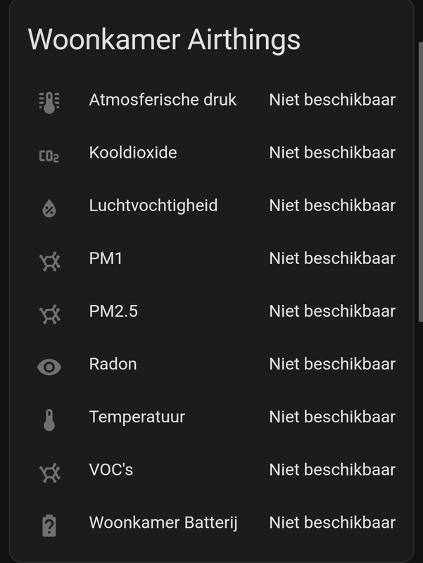

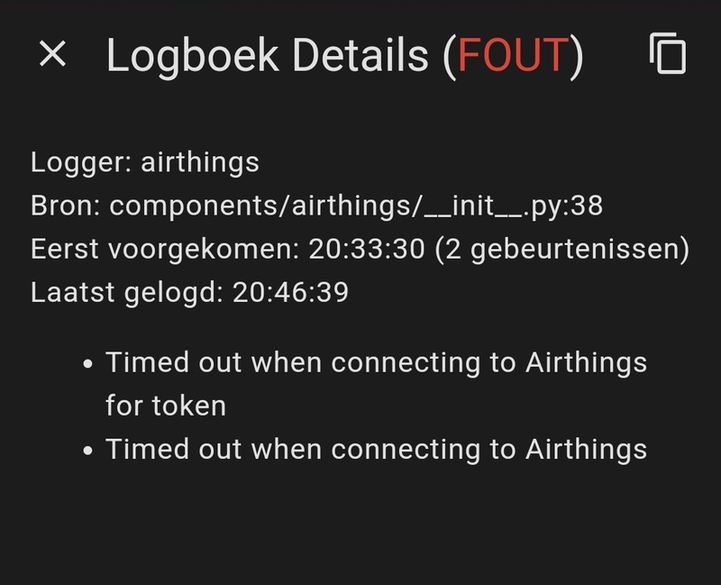

Vandaag overgestapt naar een andere internetprovider. KPN.
Ik zie dat er enkele integraties zijn die wat gaten in grafieken achter laten. Iemand die hierin gelijk iets herkend? Zo zijn de waardes beschikbaar enzo ineens weer niet.
In het laatste plaatje is het normale patroon te zien. Dan even niets ivm met de overstap. Daarna een gatenkaasje. Iemand die dit gelijk herkend?
Afbeeldingslocatie: https://tweakers.net/i/xPlvb21W0peY97d1sY3fkXenV5w=/x800/filters:strip_icc():strip_exif()/f/image/RVQV0eZ9Cm9ffGB8lqm7sHXC.jpg?f=fotoalbum_large
Afbeeldingslocatie: https://tweakers.net/i/iJ8hYTho6fjhWEw6tqivPx0t8lU=/x800/filters:strip_icc():strip_exif()/f/image/OmxPflOTSG0kqlSf5HSDsSHE.jpg?f=fotoalbum_large
Afbeeldingslocatie: https://tweakers.net/i/xw9El5xHCjDrocuYJhUzFffk3GY=/x800/filters:strip_icc():strip_exif()/f/image/wsdFDHwaZU3MymDURKAZLcHI.jpg?f=fotoalbum_large.
Morgen kan ik de logfiles wel even napluizen. Ik zie daar iets staan dat de data niet opgehaald kan worden. Iets met DNS ook etc. Logfile nodig? Of......
Afbeeldingslocatie: https://tweakers.net/i/gj-jM0QiHMa3BwJJ4GqzF2omzlY=/x800/filters:strip_icc():strip_exif()/f/image/YnG5P5rIJ1i0tYZo8bkuyzzS.jpg?f=fotoalbum_large
Afbeeldingslocatie: https://tweakers.net/i/GVvX7uwvB-zLCvDLkmgWaSxdS40=/800x/filters:strip_icc():strip_exif()/f/image/dsJuYr2sGjti6vJufM9IRfVO.jpg?f=fotoalbum_large
[ Voor 22% gewijzigd door Devke op 02-09-2024 21:06 ]
  • GaMbiNo
GaMbiNo
1337
Devke schreef op maandag 2 september 2024 @ 21:00:
[Afbeelding].
Die temperatuur haal je van batterijgevoede zigbee apparaten denk ik? Zo’n gatenkaas had ik daar ook ooit totdat ik onderstaande zha settings wat ruimer had gezet.
Afbeeldingslocatie: https://tweakers.net/i/IfX9-Z5dapQo-Z0C7xLBkKCnq28=/800x/filters:strip_icc():strip_exif()/f/image/Ik2qlhDrTKKESj7Ft5xQq5BX.jpg?f=fotoalbum_large
Met name batterij gevoede Zigbee apparaten versturen soms niet vaak genoeg standen zodat zha ze soms als offline beschouwd als die settings te strak staan.
  • Devke
  • Registratie: December 2022
  • Laatst online: 13:46
Devke
GaMbiNo schreef op maandag 2 september 2024 @ 21:09:

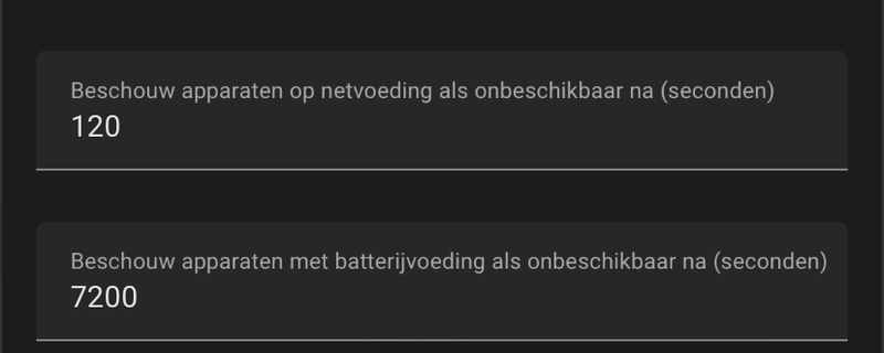

Wie kan mij even in de goede richting helpen :)
Ik heb een aantal Aqara sensoren, o.a. voor temperatuur en beweging.
Dese geven ook de batterij status door maar dat is niet betrouwbaar. Nu weer een lege batterij van een sensor terwijl deze nog 63% rapporteerde.
Ik wil dus een automation maken die een notificatie maakt wanneer een bepaalde sensor meer dan, bijv. 24 uur, zijn status niet heeft bijgewerkt. Want de temperatuur is nooit 24 uur hetzelfde.
Iemand een goede automation hiervoor?

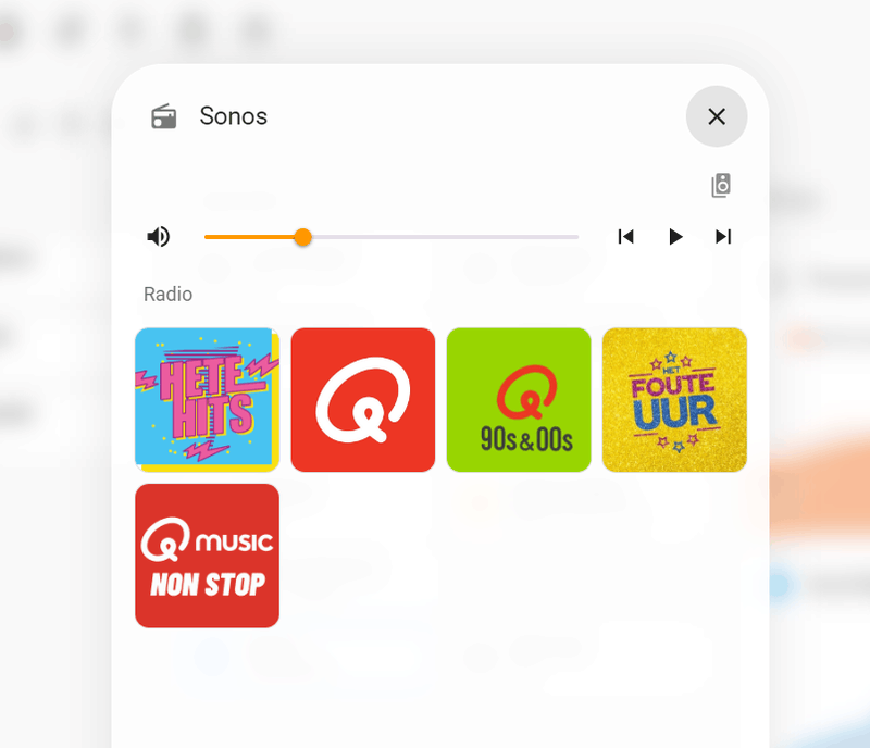

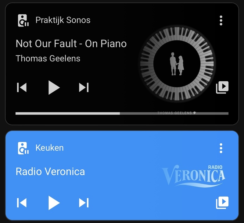

alex3305 schreef op zondag 1 september 2024 @ 21:39:
@TheFes Yes. Maar dat vind ik een gare oplossing O-). Daarnaast wil ik het ook nog gaan gebruiken voor Plex en/of andere mediabronnen en dan is het dikke kans dat daar weer andere haken an ogen aanzitten. Ja dan had ik vast geen Sonos moeten kopen, het zal :9.
Ik ga morgen ook nog eens spelen met Radio Browser misschien dat die ook de benodigde metadata zet. Ik zag in de broncode er in ieder geval een uitzondering voor bestaan. Alleen vind ik de Radio Browser vooralsnog ook niet per se heel handig in gebruik. Het is vooral gaar hoe je de UUID van radiozenders moet vinden.
Het is jammer dat ik niet bij een media_player via een service metadata kan zetten. Ik denk dat ik ondertussen een andere oplossing ga zoeken. Misschien iets met een input_text of zo. Loop ik wel weer in de frontend tegen het probleem aan dat ik maar één actie tegelijk mag aanroepen. En ik weet dat ik daar weer omheen kan werken met een script, maar handig is IMHO anders.
Anyway. Vooralsnog heb ik al iets werkbaars in elkaar geknutseld en daar ben ik best blij mee:
Ik spring hier even zo in maar vind dit wel mooi hoe je dit hebt met afbeeldingen. Ook zag ik laatst iemand die de presets in zijn dashboard had.
Zelf heb ik dit nog maar en zoek vaak via mijn favorieten of Spotify naar iets anders maar zou het toch ook mooier ingesteld hebben zodat ik sneller kan switchen tussen de sfeer van dat moment.
Afbeeldingslocatie: https://tweakers.net/i/D7RkT_fsu9Ip2wnnPZ5qFZM-ka4=/800x/filters:strip_icc():strip_exif()/f/image/tS4pktoVCFrqMSmVw125i5pU.jpg?f=fotoalbum_large
Afbeeldingslocatie: https://tweakers.net/i/oTttwtiFM0qZbn0nMZXJ2HoLl44=/x800/filters:strip_icc():strip_exif()/f/image/miFELEwx5XQd1QTgY61v1GjY.jpg?f=fotoalbum_large
Misschien dat je de uiteindelijke code met een foto kan delen ?

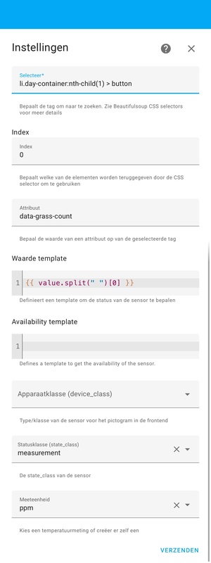

Via de allerbeste website haal ik de actuele pollen op, dat werkt prima, maar hij bouwt om wat voor reden dan ook geen historie op, ik zie wel een grafiekje maar die bevat geen informatie.
Iemand enig idee wat ik fout doe?

@Toppe Welke sensor is dat?

@Toppe Ahh, ik herkende de elementen wel maar nooit geweten at het nu via de UI kon :D
Maar heb je beide sensoren? En werken ze wel beide? Maar alleen geen history?
Enige wat ik me kan bedenken is of DB stuk, of misschien dat er wat meer mee komt dan alleen de waarde ofzo.

@Flappie In Z2M kan je een availability check instellen. En als ik GaMbiNo in "Home Assistant: Open source Python3 home automation - deel 5" moet geloven is dat ook een optie in ZHA.

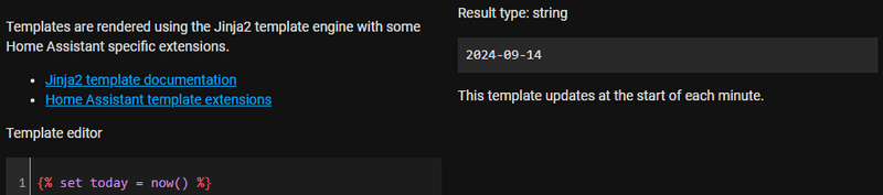

  • Jungian
Jungian
>_<
D4NG3R schreef op dinsdag 3 september 2024 @ 09:06:
De lokale harmonie haalt hier het oud papier op, dus deze gegevens zijn niet bekend bij de Afvalwijzer.
Weet iemand toevallig of er een makkelijke manier is om een sensor te krijgen welke mij de eerstvolgende (datum van de) 2e zaterdag van de maand geeft? Zo niet moet ik vanavond de Jinja documentatie maar even weer in duiken voor wat templating met datums of eens kijken naar het scrapen van hun website.
* D4NG3R vergeet z'n afval nogal eens aan de weg te zetten als die er niet aan herinnerd word. :')
Ik heb samen met ChatGPT vrij ingewikkelde template sensoren in elkaar gezet. Als je (ongeveer) begrijpt wat er staat/gebeurt, dan kun je alleen (of ook weer samen) diagnosticeren als de output niet werkt.
Ik heb je vraag er even ingeknald. Geen tijd om te checken of het werkt (want ik ben aan het werk, maar was wel benieuwd).
YAML:
24
25
26
27
sensor:
  - platform: template
    sensors:
      next_second_saturday:
        friendly_name: "Volgende Tweede Zaterdag"
        value_template: >
          {% set today = now().date() %}
          {% set current_month = today.month %}
          {% set current_year = today.year %}
          {% set first_day_of_month = today.replace(day=1) %}
          {% set day_of_week = first_day_of_month.weekday() %}
          {% set first_saturday = first_day_of_month + (5 - day_of_week) | timedelta(days=7 if day_of_week > 5 else 0) %}
          {% set second_saturday = first_saturday + timedelta(days=7) %}
          {% if second_saturday < today %}
            {% set next_month = first_day_of_month.replace(day=28) + timedelta(days=4) %}
            {% set next_month_first_day = next_month.replace(day=1) %}
            {% set day_of_week_next_month = next_month_first_day.weekday() %}
            {% set first_saturday_next_month = next_month_first_day + (5 - day_of_week_next_month) | timedelta(days=7 if day_of_week_next_month > 5 else 0) %}
            {% set second_saturday_next_month = first_saturday_next_month + timedelta(days=7) %}
            {{ second_saturday_next_month }}
          {% else %}
            {{ second_saturday }}
          {% endif %}
        device_class: "timestamp"
Uitleg van de Template
Huidige datum en maand bepalen: We beginnen met het bepalen van de huidige datum, maand, en jaar.
Eerste zaterdag van de maand vinden: We bepalen wat de eerste dag van de huidige maand is en berekenen vervolgens de eerste zaterdag.
Tweede zaterdag berekenen: Op basis van de eerste zaterdag berekenen we de datum van de tweede zaterdag.
Controleer of de tweede zaterdag in de toekomst ligt: Als de tweede zaterdag van de huidige maand al is gepasseerd, berekenen we de tweede zaterdag van de volgende maand.
ChatGPT quoten is al een slecht idee maar gebruik op zijn minst code-tags en verifieer de uitkomst!

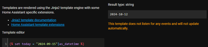

TemplateAssertionError: No filter named 'timedelta'.
Dat gezegd hebbende vind ik het wel een goede suggestie, na wat heen en weer en een paar handmatige wijzigingen heeft ze het volgende verzonnen. Inclusief edgecase voor de jaarwisseling:
Django/Jinja:
24
25
26
27
28
29
30
31
32
33
34
35
36
37
38
39
40
{% set today = now() %}
{# Calculate the first day of the current month #}
{% set first_day_of_month_weekday = first_day_of_month.strftime('%w') | int %}
{# Calculate the first Saturday of the current month #}
{% set days_to_first_saturday = (6 - first_day_of_month_weekday) % 7 %}
{% set first_saturday = first_day_of_month.day + days_to_first_saturday %}
{# Calculate the second Saturday of the current month #}
{% set second_saturday = first_saturday + 7 %}
{# Determine if today's date is before or after the second Saturday #}
{% if today.day < second_saturday or today.day == second_saturday %}
    {% set result_month = current_month %}
    {% set result_year = current_year %}
    {% set result_day = second_saturday %}
{% else %}
    {# Calculate the first day of the next month #}
    {% if current_month == 12 %}
        {% set next_month = 1 %}
        {% set next_year = current_year + 1 %}
    {% else %}
        {% set next_month = current_month + 1 %}
        {% set next_year = current_year %}
    {% endif %}
    {% set first_day_of_next_month = today.replace(year=next_year, month=next_month, day=1) %}
    {% set first_day_of_next_month_weekday = first_day_of_next_month.strftime('%w') | int %}
    {% set days_to_first_saturday_next_month = (6 - first_day_of_next_month_weekday) % 7 %}
    {% set first_saturday_next_month = 1 + days_to_first_saturday_next_month %}
    {% set second_saturday_next_month = first_saturday_next_month + 7 %}
    {% set result_month = next_month %}
    {% set result_year = next_year %}
    {% set result_day = second_saturday_next_month %}
{% endif %}
{{ result_year }}-{{ '%02d' % result_month }}-{{ '%02d' % result_day }}
