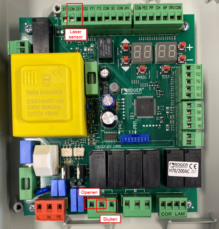

Ik wil mijn zonnescherm aansturen via HA, in plaats van elke keer die afstandsbediening zoeken. Ik heb een Broadlink RM4 pro gekocht en via 'call service' de codes ingeleerd.
Ik ga er vanuit dat het een RF afstandsbediening is, en dat ik alternating codes aan moet vinken (want het knopje laat het scherm naar beneden gaan, en bij opnieuw drukken stopt het zonnescherm)
Ik kan de codes terugvinden in de storage folder, dus het inleren was wel succesvol.
Maar als ik de codes probeer te verzenden dan krijg ik een error:
Failed to call service remote.send_command. Unknown error
Ja hier heb ik natuurlijk niks aan. Iemand nog tips hoe ik dit kan oplossen? Ik heb de afstandsbediening van de tv geprobeerd (IR signaal) en deze werkt wel gewoon.
(Alternatieve oplossingen zijn ook welkom, ik zou dit liever met een shelly aansturen en dan gewoon 2 extra draden naar de motor maar ik zou niet weten of dit uberhaubt op deze manier omgebouwd kan worden)

Gebruik je de juiste command en device? Post eens wat code.

Wat voor merk zonnescherm heb je?

ChrisM schreef op zaterdag 3 augustus 2024 @ 14:06:
service: remote.learn_command
target:
  entity_id:
    - remote.broadlink_rm4
  device_id: []
  area_id: []
data:
  command_type: rf
  command: zonwering_omlaag
  device: zonwering
  alternative: true
service: remote.send_command
target:
  entity_id:
  device_id: []
  area_id: []
data:
  num_repeats: 1
  delay_secs: 0.4
  hold_secs: 0
  device: zonwering
Inmiddels werkt het zonder error, als ik de code verzend gebeurt er echter niets. Ik heb het idee dat hij elke keer een nieuwe code genereert en dat de Broadlink hier niet mee om kan gaan?
Het merk zou ik niet weten, er staat niets op. (Het scherm zat er in toen we de woning kochten). Ik heb geprobeerd de bedrading te volgen, deze gaat in het scherm aan de zijkant. Ik heb de kap er af geschroefd maar daar is niets te zien.

Ik heb mijn garage deur ook op deze manier geprobeerd aan te sturen.
Maar dat werkt niet ivm “rolling codes”. Hij genereert dan dus elke keer een nieuwe code.
Wikipedia: Rolling code
Dat kan zo’n broadlink niet volgens mij.

@Voggy staat er iets bruikbaars op de (achterkant of binnenkant van de) afstandsbediening?
9000Wp o/w SolarEdge SE6K - Panasonic 5kW bi-bloc - gasloos sinds 17-7-2023
  • Voggy
Ik heb nog 2x codes gegenereerd met andere namen, de code is elke keer anders. Dus ik denk dat het inderdaad zo'n rolling code is.
Helaas, ik kan nergens op het zonnescherm wat bruikbaars vinden. Mocht hier nog een zonnescherm expert zitten, ik heb wat foto's gemaakt:

De afstandsbediening is ook een simpel universeel ding. Heb deze even opengeschroefd (met zo'n speciale torx met een puntje in het midden) maar op de printplaat staat volgens mij ook niks spannends.
@gazzzman61 Hoe heb jij dit opgelost met jouw garagedeur?

Ik heb een poort die ik met 2 schakelaartjes op de printplaat open en dicht kan doen. Daarnaast zit er ook een laser sensor op de poort die als extra veiligheid de beweging van de poort stopt als je er doorheen loopt.
Ik zal hem vrij makkelijk via HA kunnen besturen met een dubbele relais schakelaar. Maar die componenten hebben ook vaak 2 aansluitingen voor schakelaars om de 2 relais via knoppen te besturen.
Zou het mogelijk zijn om 1 van die schakelaars van bv de Aqara/Sonoff/Tuya/etc in HA te gebruiken om te checken of die laser sensor afgaat? Dit is een los apparaat met een relais die een ander schakelaar op het bord (waarschijnlijk 5V, moet ik nog even opmeten, staat niet in de handleiding). Of zal ik hier een losse sensor voor moeten gebruiken?
Afbeeldingslocatie: https://tweakers.net/i/lPhmFB42HGsjICWyQZtXyTOKa54=/x800/filters:strip_exif()/f/image/fj5pJWJkjLsMu2FoTAZcFyCi.png?f=fotoalbum_large

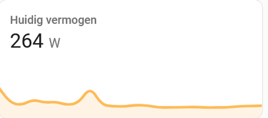

  • marnie
  • Registratie: November 2016
  • Laatst online: 23:28
@marnie Waarom doe je het rare met de this.state?
Omdat mijn panelen elke 5 minuten de waarde update en het net doet dat elke minuut: het loopt inderdaad niet synchroon. Daardoor kan het zijn dat er een negatief energieverbruik wordt gemeten. Vandaar de if statement: als berekende waarde > 0 dan is de berekende waarde het energieverbruik, als niet: verander dan de energieverbruik sensor ook niet. Hiermee los ik negatieve waardes veroorzaakt door het synchroon probleem op.
Resultaat:
Afbeeldingslocatie: https://tweakers.net/i/80haHa3e2HENk9QJu0so-eS_ERM=/800x/filters:strip_exif()/f/image/eU1ubmFv5rAPsz0RgvEQQZIA.png?f=fotoalbum_large
De herhalende pieken komt van onze quooker. Met een sensor of statistiek grafiek kaart kan je de lijn iets vloeiender maken.
Afbeeldingslocatie: https://tweakers.net/i/7yA1YXH0ShLZZrwQ8EzQP3S18tg=/full-fit-in/4000x4000/filters:no_upscale():fill(white):strip_exif()/f/image/5HXaWiJtgO6fgrpll1zObExP.png?f=user_large
[ Voor 4% gewijzigd door marnie op 05-08-2024 10:54 ]

  • Septillion
  • Laatst online: 22:21
Septillion

  • marnie
@marnie Dan zou ik dus eens kijken naar filtering, of naar het alleen updaten op de traagste sensor.
Heb ook ook gedaan, getriggerd op de zonnepanelen:

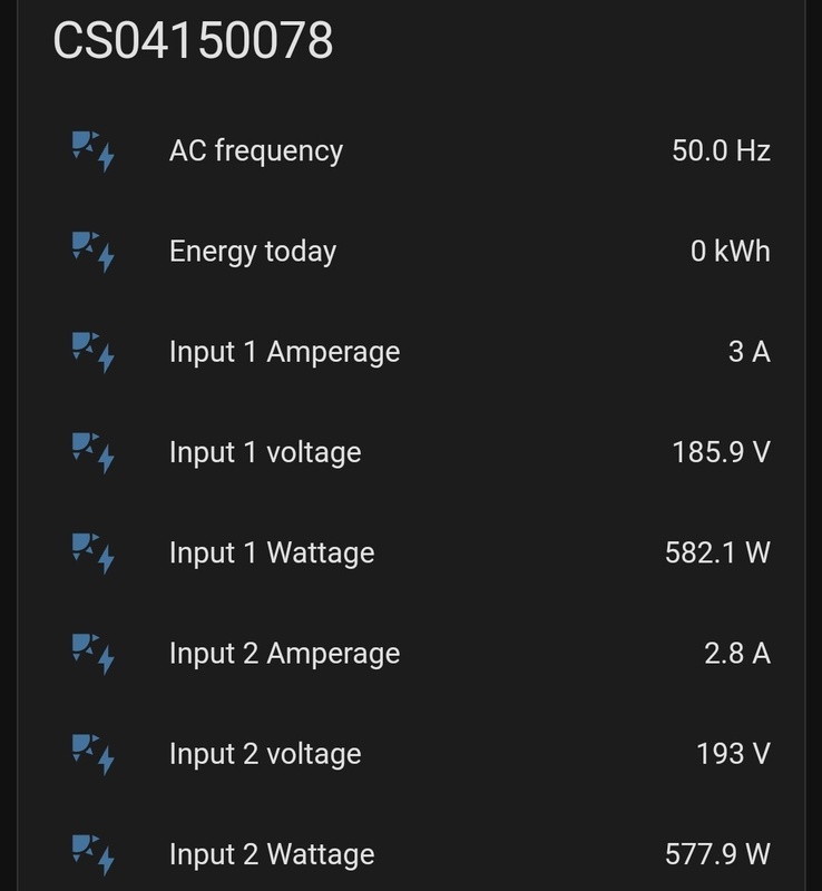

Ik loop een beetje vast op mijn Growatt omvormer integratie in HA.
Ik heb 2 omvormers, en na de Growatt integratie te hebben geïnstalleerd kan ik een van de twee perfect uitlezen in HA, maar bij de oudere omvormer (3600MTL) blijft lifetime energy output en energy today op 0 kWh staan terwijl ik wel andere data binnenkrijg zoals actueel vermogen.
En bij solar panels kan ik alleen lifetime energy output selecteren.
Ik ben gisteren met HA begonnen, dus please forgive my ignorance. Iemand die mij in de juiste richting kan wijzen?
Afbeeldingslocatie: https://tweakers.net/i/UpHQmaWMH0pdtEYE871rq-nvBrI=/x800/filters:strip_icc():strip_exif()/f/image/VLs9oswS8orP6jlh39JXH7u6.jpg?f=fotoalbum_large
Afbeeldingslocatie: https://tweakers.net/i/KEslybrboROaaygDUqq2iR_FI1w=/x800/filters:strip_icc():strip_exif()/f/image/yp0EpC0Gi8k0aJKkhreuti17.jpg?f=fotoalbum_large

@Tinkerer84 Even voor de volledigheid, dus via de cloud Growatt integratie?
En kan jij zelf online in het Growatt portal wel de opgewekte energie zien?
  • Tinkerer84
  • Registratie: November 2019
  • Laatst online: 21:04
Septillion schreef op maandag 5 augustus 2024 @ 13:16:
Via de cloud Growatt integratie inderdaad. En in het Growatt portal zie ik wel de opgewekte energie.
  • jaapsander
  • Laatst online: 05-07 08:04
Tinkerer84 schreef op maandag 5 augustus 2024 @ 13:26:
Let wel op dat de waarde energy today ook een berekende waarde (in tegenstelling tot een uitgelezen waarde) kan zijn. Hierdoor moet je een bepaalde tijd wachten totdat hij op gaat lopen (ziet alleen de delta in waarde en/of kijkt alleen periodiek). Misschien even een uurtje wachten?
Dat je alleen lifetime energy output kan selecteren komt omdat een sensor aan een aantal voorwaarden moet voldoen voordat hij selecteerbaar is in het energy dashboard (device class: energy en state class: total_increasing na snel google werk).
Mocht dit allemaal niet lukken dan kun je altijd nog een custom sensor definieren (met bovenstaande device en state class) die bepaald wordt op relevante metingen die wel een goede output geven.

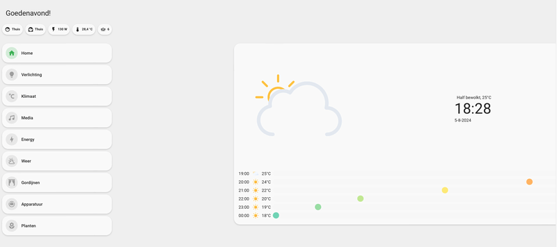

Ik ben druk bezig met het vormgeven van mijn dashboard die sinds kort in de woonkamer hangt. Nu loop ik alleen tegen iets aan waar ik niet helemaal uit kom. Ik wil graag dat mijn linkerkant (de menu structuur) scroll baar is zonder dat het rechter deel en eventueel het bovendeel mee beweegt. Weet iemand hoe ik dit oplos? Bijgevoegd een foto van het dashboard:
Afbeeldingslocatie: https://tweakers.net/i/nHHL9sLcFq-TUjh0FoKDpbSBJeM=/800x/filters:strip_exif()/f/image/miE0VhY7OFBmD31YcbnrwAag.png?f=fotoalbum_large
