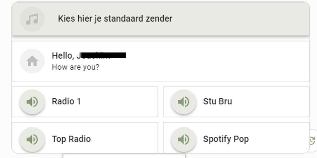

Septillion schreef op dinsdag 30 juli 2024 @ 08:57:
@Faece Correct, per gebruiker een input_text.
Als het nu niet werkt zou ik me even verzekeren dat je de juiste var aan maakt. Als je de standaard mushroom template card aanmaakt zie je de waarde van user. Dus als je "Hello, Faece" ziet wordt je helper input_text.faece_radiostations. Zonder hoofdletter want die zijn niet mogelijk in een entity ID.
Enige waar dit nog mis gaat bedenk ik me net, is als de naam een spatie bevat of zou beginnen met een cijfer...
Default Mushroom template card:
YAML:
type: custom:mushroom-template-card
primary: Hello, {{user}}
secondary: How are you?
icon: mdi:home
4 favoriete zenders krijg ik onderaan erin. dat werkt super.
Maar het aanduiden van 1 zender, lukt me niet. ik krijg "'user' is undefined"
Afbeeldingslocatie: https://tweakers.net/i/0Jy_VWyI1gmsewXGwtx8Y-JA_m0=/800x/filters:strip_icc():strip_exif()/f/image/EJijkHqiMGEj6lij7WUJUNBw.jpg?f=fotoalbum_large

Septillion
@Faece Mja, user is alleen beschikbaar in Lovelace / dashboard. Helaas ook niet beschikbaar in de dev tool, noem het een bug in HA. Ik had ook liever gezien dat hij daar wel beschikbaar is maar een warning geeft om aan te duiden dat het alleen werkt op je dashboard.
Je zal het dus echt op een dashboard moeten testen.

  • Faece
  • Laatst online: 28-06 19:01
Septillion schreef op dinsdag 30 juli 2024 @ 09:43:
Afbeeldingslocatie: https://tweakers.net/i/bXEqvWhDIvGdTLW8rK32Ql_iFdE=/full-fit-in/4000x4000/filters:no_upscale():fill(white):strip_exif()/f/image/tWwKQolPmmaEeuVkK1SJIHAc.png?f=user_large
dus de usernaam komt mooi binnne, maar mijn iconen blijven in het groen...
als er geen enkele aangeduid is, dan zijn ze ook allemaal inactief. maar telkens ik 1 toevoeg, komt het icoon standaar actief en groen
[ Voor 14% gewijzigd door Faece op 30-07-2024 09:58 ]
  • Septillion
  • Laatst online: 21:00
Septillion
@Faece Kan je daarvan de code en echte naam van delen via DM?

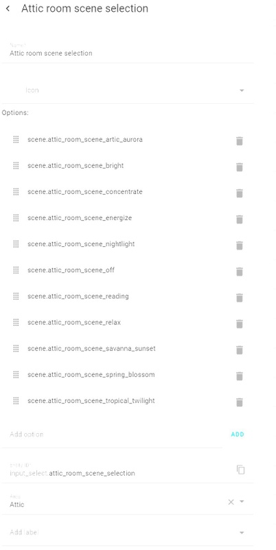

Ik probeer over te schakelen van Nodered naar HA gui/yaml.
In Node red werkt mijn licht als volgt. Bij elke klik op de knop schakelt het naar een volgende scene, als er 5 sec niet op de knop is geklikt, dan gaat hij weer terug naar de eerste selectie uit de lijst van scenes. Bij het ingedrukt houden van de knop gaat het licht uit. Dit wil ik nu graag omzetten naar een automation via gui/yaml in HA.
Maar ik krijg het niet voor elkaar om dat na te bouwen. Ik ben gestart met een helper te maken voor alle scenes (moet ze nog op de juiste volgorde zetten, maar dat komt later wel).
Afbeeldingslocatie: https://tweakers.net/i/WhfTGCI7spM8od_4gcqcwdMNAjQ=/x800/filters:strip_icc():strip_exif()/f/image/LCVY4p92uxySitQR3fIDnL9U.jpg?f=fotoalbum_large
En hier de automation die het moet schakelen. Echter lukt het me niet om de inputhelper als turn on scene te selecteren. Daar heb ik nu gewoon een vaste scene geselecteerd. En daarna schakelt die wel naar de volgende, dat werkt wel via input_select.select_next. Ik wil dus dat die input_select steeds de actieve scene is bij elke druk op de knop.
En misschien indien mogelijk dat de input select weer reset na 10sec niets, maar dat is volgende stap wat mij betreft.
YAML:
24
25
26
27
28
29
30
31
32
33
34
35
36
37
38
39
alias: Test attic light sw01 (final)
description: ""
trigger:
  - platform: state
    entity_id:
      - sensor.attic_room_sw01_action
    to: left_press
  - platform: state
    entity_id:
    to: left_hold
condition: []
action:
  - if:
      - condition: trigger
        id:
          - left_press
    then:
      - service: scene.turn_on
        data: {}
        target:
          entity_id: scene.attic_room_scene_bright
      - service: input_select.select_next
        target:
          entity_id: input_select.attic_room_scene_selection
        data:
          cycle: true
  - if:
        id:
          - left_hold
    then:
        metadata: {}
        target:
          entity_id: scene.attic_room_0_attic_room_off
mode: single
Is er iemand die mij in de juiste richting kan wijzen?

kweetnie schreef op donderdag 1 augustus 2024 @ 13:39:
Je moet daarvoor een template gebruiken
YAML:
24
25
26
27
28
29
30
31
32
33
34
35
36
description: ""
trigger:
  - platform: state
    entity_id:
    to: left_press
  - platform: state
    entity_id:
    to: left_hold
action:
  - if:
        id:
          - left_press
    then:
        target:
          entity_id: "{{ states('input_select.attic_room_scene_selection') }}"
        target:
        data:
          cycle: true
  - if:
        id:
          - left_hold
    then:
        target:
mode: single

Top TheFes, dank je wel.
Toevallig ook nog een suggestie hoe ik het resetten van de input lijst het beste kan aanpakken? aparte automation die na 10 sec geen wijzigingen op de input weer reset. Of iets anders slims vanuit deze automation.
  • TheFes
  • Laatst online: 21:25
kweetnie schreef op donderdag 1 augustus 2024 @ 14:16:
YAML:
  - platform: state
    entity_id:
    to: null
    for:
      seconds: 10
Je kunt daar deze trigger voor gebruiken
Ik zou overigens een choose action gebruiken ipv meerdere if-then actions. Dat is wat efficiënter
[ Voor 8% gewijzigd door TheFes op 01-08-2024 14:23 ]

  • kweetnie
  • Laatst online: 22-06 14:40
TheFes schreef op donderdag 1 augustus 2024 @ 14:19:
YAML:
  - platform: state
    entity_id:
    to: null
    for:
      seconds: 10
Dank je. Dit is wat ik nu heb.
YAML:
24
25
26
27
28
29
30
31
32
33
34
35
36
37
38
39
40
41
42
43
44
45
46
47
48
49
50
51
52
53
54
55
56
57
58
59
description: ""
trigger:
  - platform: state
    entity_id:
    to: left_press
  - platform: state
    entity_id:
    to: left_hold
  - platform: state
    entity_id:
    to: null
    for:
      seconds: 10
condition: []
action:
  - if:
        id:
          - left_press
    then:
        target:
        target:
        data:
          cycle: true
  - if:
        id:
          - left_hold
    then:
        metadata: {}
        target:
      - service: input_select.select_first
        metadata: {}
        data: {}
        target:
  - if:
        id:
          - reset_select
    then:
        target:
        data: {}
mode: single
Zal even gaan stoeien met choose erin te verwerken. Zou dat het ook makkelijker maken, om scenes op basis van tijd er in te verwerken. bijv na 23:00 nightlight. Of is het slimmer om dat op een andere manier aan te pakken. dus bijv de helper aanpassen met een andere automation?
  • Septillion
Septillion
      - conditions:
          - condition: or
            conditions:
                id:
                  - reset_select
              - condition: and
                conditions:
                    id:
                      - reset_time
                  - condition: state
                    entity_id: sensor.attic_room_sw01_action
                    state: null
                    for:
                      hours: 0
                      minutes: 0
                      seconds: 10
        sequence:
          - choose:
              - conditions:
                  - condition: time
                    after: "23:00:00"
                    before: "06:00:00"
                sequence:
                  - service: input_select.select_option
                    metadata: {}
                    data:
                      option: scene.attic_room_scene_nightlight
                    target:
              - conditions:
                  - condition: time
                    after: "20:00:00"
                sequence:
                    metadata: {}
                    data:
                      option: scene.attic_room_scene_relax
                    target:
              - conditions:
                  - condition: time
                    after: "15:00:00"
                sequence:
                    metadata: {}
                    data:
                      option: scene.attic_room_scene_energize
                    target:
mode: single
