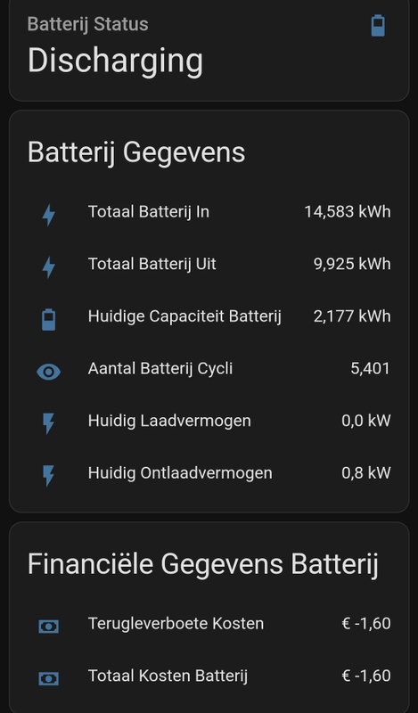

Hey All,
Ik ben al even aan het prutsen binnen HA maar krijg het niet voor elkaar. Ik wil bij de financiële gegevens van de batterij ook de kosten voor een cycli berekenen en deze kosten afhalen van de "besparing" op de batterij.
De kosten per cycli 1395 euro / 6000 cycli zouden ergens opgeslagen moet worden. Daarnaast zal er een berekening moeten komen van het huidige aantal cycli x de kosten per cycli. Die moet vervolgens van een totaal afgehaald worden (de besparing). Btw daarom staat er een min teken voor. Zie plaatje.
Suggesties hoe dit voor elkaar te krijgen zijn van harte welkom.Afbeeldingslocatie: https://tweakers.net/i/E4GFrozmXKK3ee8jEUDtz8mwfSo=/x800/filters:strip_icc():strip_exif()/f/image/sIiD81sXgmQwXfblaKq1mczT.jpg?f=fotoalbum_large

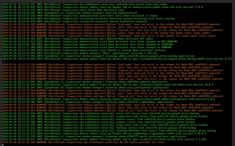

@maartend Pff, de standaard CLI doet inderdaad geen more. Maar als je eerst uit de CLI gaat met login dan kan je daarna ha supervisior logs | more doen :)
Schiet mij lek. Ik type dus login in het HA CLI scherm, ik moet naam ingeven en dan kent hij me niet.
Heb je soort Jip/Janneke set voor me?
Oja, ik heb dus een warning ; Option "interface" does not exists in the schema for Samba share.
Zou dat zorgen dat ik er niet inkom. Want ik zie dus even iets, HA start op, dan zie ik dat lovelace moet en dan gaat het fout
[ Voor 20% gewijzigd door maartend op 25-07-2024 17:59 ]

@maartend Ik hoef geen naam op te geven. Als ik normaal na het opstarten kijk dan is de prompt ha >. Als ik daar gewoon type login dan verandert hij in alleen #. Zodra ik dat heb kan ik dus prima het commando met more geven (maar moet er wel ha als eerste commando staan).
Als plaatje ziet dat er dan uit als:
Afbeeldingslocatie: https://tweakers.net/i/Sp_J-m7sVUoPsw73ryxrJzCIR3E=/800x/filters:strip_exif()/f/image/DHMDQp4MUlmtKni5s8urNyVr.png?f=fotoalbum_large
Dus snap niet helemaal wat je bedoel met "dan zie ik dat lovelace moet".
[ Voor 94% gewijzigd door Septillion op 25-07-2024 18:07 ]

Septillion schreef op donderdag 25 juli 2024 @ 18:03:
Topper.
Edit ; ik ben bezig vanuit de CLI een reboot te doen en op dit moment kom ik er in. Duimen dat dit blijft. Wel wat geeerd, beetje vanuit proxmox dat ding benaderen. Thnx
Trouwens, die lovelace melding is nu ook verdwenen uit de meldingen
Ik zie dit gebeuren op mijn scherm in de url balk. Ik start ha, dus ip;8123.
Vervolgens start HA heel kort met een draaiend cirkeltje, dus HA die alles opstart. Maar dan komt in de balk lovelace ip;8123/lovelace te staan en dan weigert hij verbinding te maken. Dat in combinatie met de foutmelding doet me denken dat er daar iets fout gaat
Hierbij mijn log. Is constant hetzelfde;
Afbeeldingslocatie: https://tweakers.net/i/cK0Snj4jBWoq2ZTvIgFKHwdhwXw=/800x/filters:strip_exif()/f/image/QmEHiipkC0WguiWLi7Tg9dQW.png?f=fotoalbum_large
[ Voor 37% gewijzigd door maartend op 25-07-2024 18:33 ]

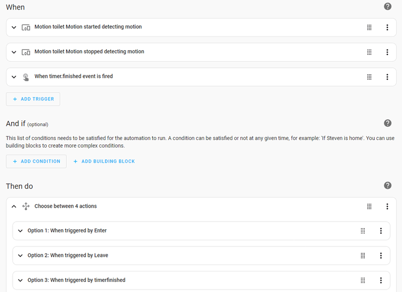

Geavanceerde (Tradfri) zigbee motion sensor automations
Ik heb meerdere motionsensors in huis, en heb lang zitten stoeien met hoe ik het goed kon inrichten. Wilde dit meegeven want ben blij met waar ik nu op uitgekomen ben.
Ik heb voor iedere motionsensor een aparte timer-helper gemaakt, hierdoor werd het een stuk robuuster.
1) bij motion detected zet licht aan en cancel een eventuele timer
2) bij motion stop detection start timer
3) bij timer die afgelopen is het licht uit
insights:
- door de timer buiten de automation te zetten kan je gemakkelijker cancelen of herstarten
- door timer buiten de automation te zetten kan je gemakkelijker de 'nalooptijd' aanpassen
- alles met goede trigger id's in één automation vatten, en dan bij actions een 'choose' met als trigger "triggered by". Hiermee hou je overzicht in de automations-lijst en zit alles bij elkaar.
- in HA UI zit alleen timer "unavailable", maakt niet uit of dit door aflopen of cancelen van de timer komt
- Door te triggeren op een event ipv state van de timer ging het ineens wel goed (die zijn uitgebreider!)

alias: Toilet Auto-off
description: ""
trigger:
  - type: motion
    platform: device
    device_id: 93e6828d43ad9c86f1d1bc4f8f27b5c8
    entity_id: f97ff06855b7c670d864473be07df3bb
    domain: binary_sensor
  - type: no_motion
    platform: device
  - platform: event
    event_type: timer.finished
    event_data:
      entity_id: timer.toilet_timer
condition: []
action:
  - choose:
      - conditions:
          - condition: trigger
            id:
              - Enter
        sequence:
          - service: light.turn_on
            metadata: {}
            data: {}
            target:
              entity_id: light.toilet_light
      - conditions:
            id:
              - Leave
        sequence:
          - service: timer.start
            data: {}
            target:
      - conditions:
            id:
              - timerfinished
        sequence:
          - service: light.turn_off
            target:
            data: {}
    default: []
mode: restart

@maartend Maar al wat in de supervisor log gevonden verder?
Want op zich zou Samba verder los in een docker moeten draaien en dus niet HA zelf tegen moeten houden.
En zie nu pas je plaatje. Dat zijn op alleen warnings (en dus geen errors) voor je addons. Meeste spreken aardig voor zich dus zou de config van de Samba en NodeRed addon eens nalopen :)

  • maartend
  • Laatst online: 15-08 17:01
Septillion schreef op donderdag 25 juli 2024 @ 19:19:
Ik heb idd enkel warnings en geen Errors. Dat weet ik zeker. Niks roods komt voorbij.
Ik kan er nu in en krijg me toch een bak meer warnings. Meer dan eerst. Maar ik kan er in na de reboot via Proxmox, dus ga een sin die logs kijken.
Bijzondere is wel, ik kom er niet meer in via de android app. Ik krijg dan een login attemped faile.Zal gsm eens rebooten
Log van Samba, ik zie niks geks

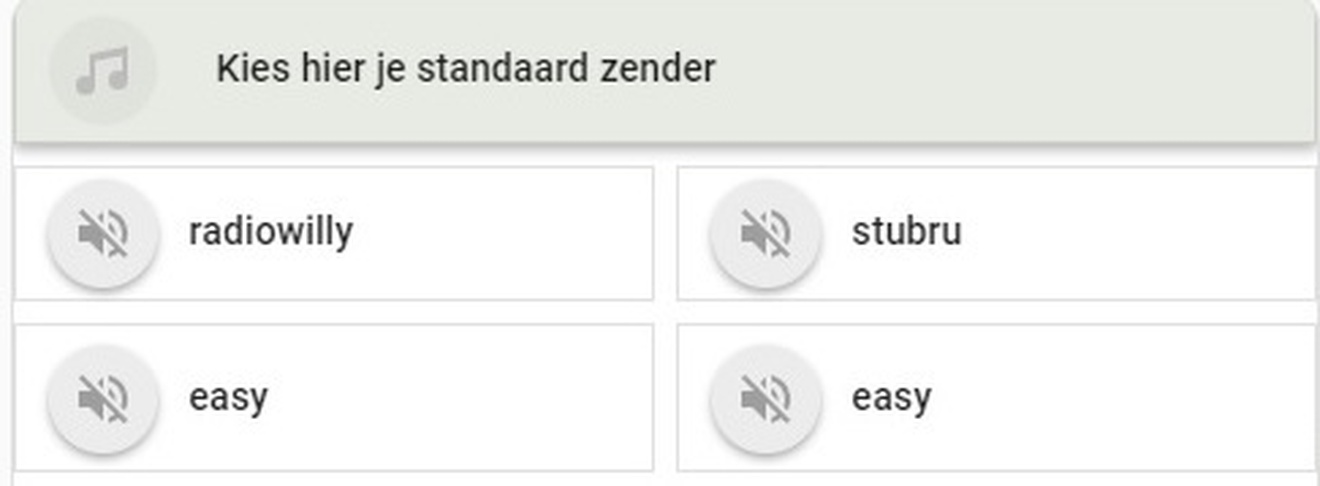

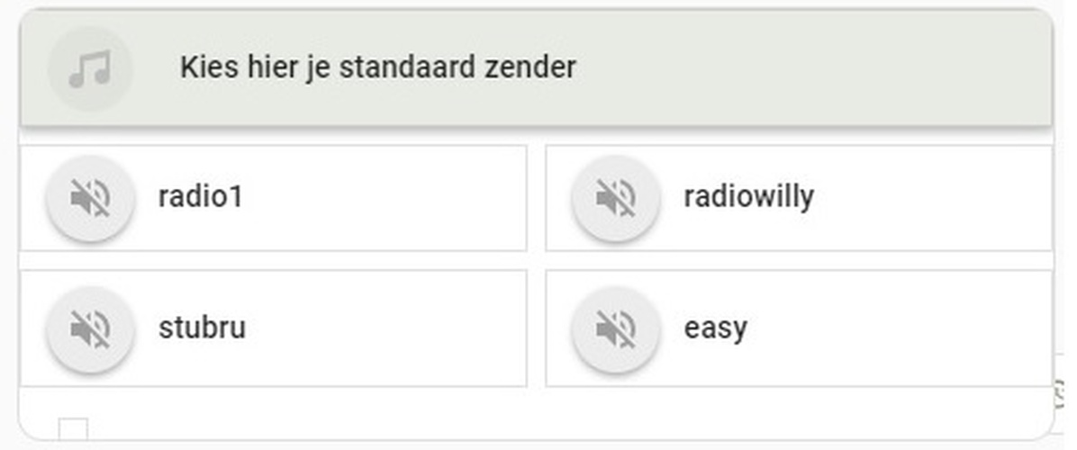

  • Faece
  • Laatst online: 28-06 19:01
Septillion schreef op donderdag 25 juli 2024 @ 20:30:
@Faece Haha, nee, die code had er niet mee te maken.
En hoe bedoel je? Je hebt 3 items in de lijst maar vier knoppen?
Anders iets meer code en plaatjes graag :)
Ze komen er dus wel mooi in.
Afbeeldingslocatie: https://tweakers.net/i/68HWBjx0d0af0eIGZxUa54BW11I=/full-fit-in/4920x3264/filters:max_bytes(3145728):no_upscale():strip_icc():fill(white):strip_exif()/f/image/oAce6nsrUzHtTv7jJ2RnX06v.jpg?f=user_large
Afbeeldingslocatie: https://tweakers.net/i/yyleKVy8nVdsl-tH-5LxOJcP6Tg=/full-fit-in/4920x3264/filters:max_bytes(3145728):no_upscale():strip_icc():fill(white):strip_exif()/f/image/HPv2iGBplMCEcWeCFleF2Xt4.jpg?f=user_large
Maar... Als ik er nu 1 van verwijder ( in dit geval radio1), dan komt de laatst aangeklikte er terug bij, en deze gaat niet meer weg...
Afbeeldingslocatie: https://tweakers.net/i/Imisau7bbHplic_CK3gz27T3m6Y=/full-fit-in/4920x3264/filters:max_bytes(3145728):no_upscale():strip_icc():fill(white):strip_exif()/f/image/zY8fCIkM25kLHVVIdOe16TzX.jpg?f=user_large
Afbeeldingslocatie: https://tweakers.net/i/cthWyhmSK8u0Y9hBBAvTK5opxlk=/full-fit-in/4920x3264/filters:max_bytes(3145728):no_upscale():strip_icc():fill(white):strip_exif()/f/image/YVfWDDM84SebYbq1x8O5luG2.jpg?f=user_large

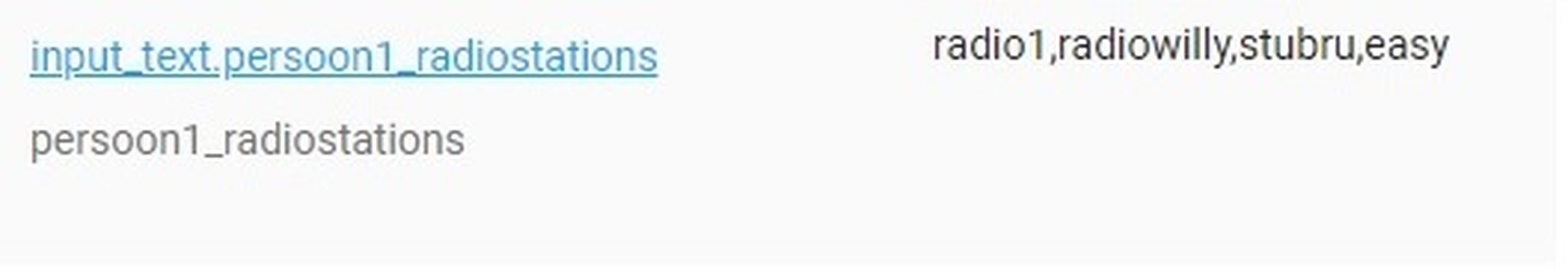

  • Faece
Afbeeldingslocatie: https://tweakers.net/i/nFdFLexVIdwkNQiN7vFSTnffGGU=/full-fit-in/4920x3264/filters:max_bytes(3145728):no_upscale():strip_icc():fill(white):strip_exif()/f/image/2Imjy48oGupZbMJcnU1sxnd0.jpg?f=user_large
dit zijn 8 input_booleans. als ze on zijn, zouden ze moeten veranderen ze van kleur en van icoon. (voor of is dan eigenlijk hetzelfde verhaal)
Hoe kan ik dit in een script of automation krijgen ?

  • Kenwood960
  • Registratie: December 2021
  • Laatst online: 11-08 15:55
Devke schreef op zondag 21 juli 2024 @ 19:45:
Ik wil kijken of de gesimuleerde batterij afdoende is om e.a. af te dekken op een dag. Gaat met name om avond en nachtverbruik. Ik betaal een boete voor teruglevering en wil zo ook kijken wat ik bespaar. Vlgs mij kan ik dat al zien nu door inkoop op 0 te zetten en het boete tarief in te vullen bij exporttarief. Waarom op 0? Je mag nog salderen.
Dus die eerst stap is denk ik opgelost. Nu wil ik eens kijken of ik de cycli kosten kan meenemen. Dan zal er rekenwerk nodig zijn in HA. Bijvoorbeeld : Aanschaf HW batterij 1395 euro
Aantal cycli minimaal 6000. Per cycli dus 23.5ct.
Het aantal cycli heb ik er al staan. Die moeten dus vermenigvuldigd worden met 23.5 ct en van de batterij besparing/winst afgehaald worden. Ben dr nog niet uit hoe ik dat fix.
Batterij is nooit terug te verdienen....
Als je beboet word bij terugleveren kun je ook een airco of badkamer vuurtje simpel schakelen... Zeker met HA.
Het word een beetje absurd dat de consument het electriciteits vraagstuk moet gaan oplossen en mee helpen bekostigen vind ik persoonlijk...

Het gemiep blijft doorgaan. Nu kom ik weer niet via web of app in HA.
Hij draait wel, dat zie ol op proxmox.
Logs geeft eea aan, maar de laatste vind ik gek , wel enkel warnings;
Afbeeldingslocatie: https://tweakers.net/i/r7ZzX2J_XooCNgAORJp0y6R84Q4=/800x/filters:strip_icc():strip_exif()/f/image/p1bE7qlIerrR9K9eKyaobotN.jpg?f=fotoalbum_large

Ik heb een battery sim van verschillende batterijen 1xhw,2xhw,5kwh,7kwh en 10 kwh
Zo kun je na een jaartje zien , welke je best neemt...
Afbeeldingslocatie: https://i.ibb.co/3Y67gvF/bat.png

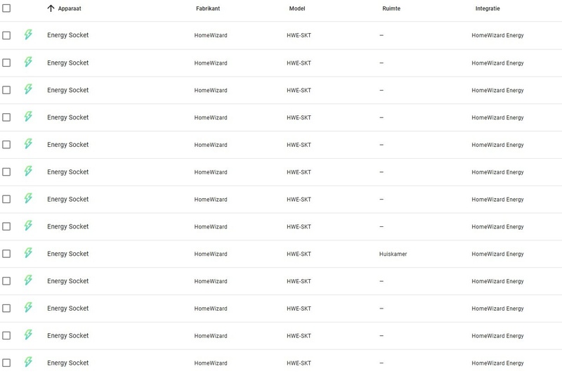

Hoe kan het dat ik in HA al mijn energy sockets zie (13 stuks) en van 4 sockets geen entiteiten zie. Bijvoorbeeld ik zie de entiteit sensor.energy_socket_power t/m sensor.energy_socket_power_8 de overige 4???? 9 tm 13

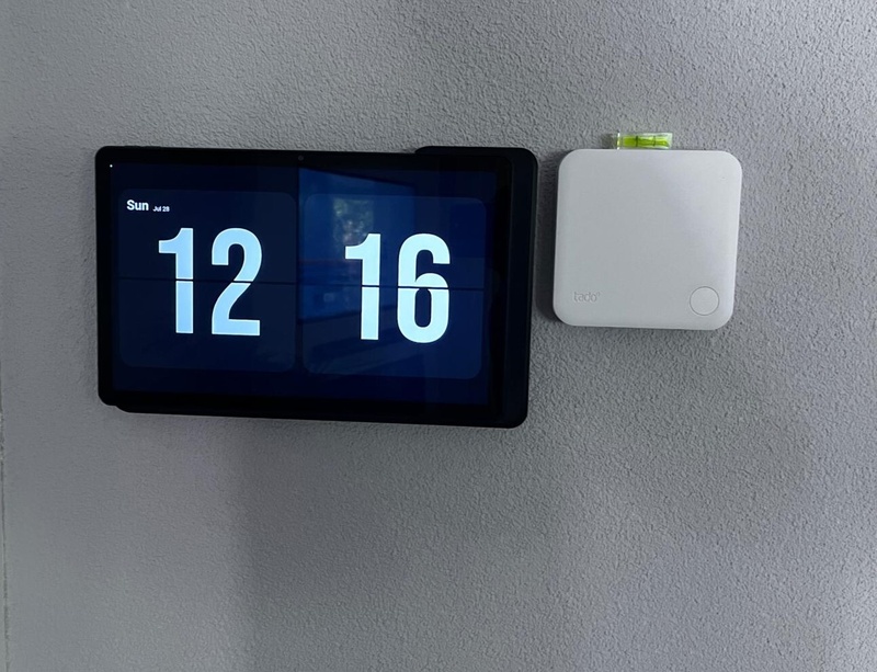

wowclock_ als Screensaver: Wie help me een stukje verder. Home Assistent Lenovo Tablet scherm gaat nu op zwart als er geen beweging wordt geconstateerd. Op de tablet maak ik gebruik van de Fully Kiosk en weet ik dat daar bij de screensaver een andere android app gestart moet kunnen worden. Maar wat ik ook doe ik krijg het nog niet voor elkaar dat na een idle time het scherm van HA naar de Wowclock switched en visa versa.
Bij de screensaver setting dacht ik het volgende aan te roepen 'com.moonfoxer.wowclock/.MainActivity' maar resultaat is er nog niet. Welke setting zie ik over het hoofd in de Kiosk settings.
Afbeeldingslocatie: https://tweakers.net/i/cZYfy8nl2jSlqrNrgqNek4Rwe5w=/800x/filters:strip_icc():strip_exif()/f/image/Kcnh0LOlLojsAundsdHPzAeR.jpg?f=fotoalbum_large
Afbeeldingslocatie: https://tweakers.net/i/rk3a6u6kANTG9gK-LAbQu_wIYsY=/800x/filters:strip_icc():strip_exif()/f/image/1cyt0lJeMOBEyXHzPGvWJ5uy.jpg?f=fotoalbum_large
Afbeeldingslocatie: https://tweakers.net/i/TkUlYp4d6mPrOOLcgIZwcTeckvI=/800x/filters:strip_icc():strip_exif()/f/image/P4QT0ClLJy9kBsnH5XdeT9x2.jpg?f=fotoalbum_large

Devke schreef op zondag 28 juli 2024 @ 20:13:
Ik denk dat je zonder merk/model weinig response gaat krijgen 🤔
  • Devke
  • Registratie: December 2022
  • Laatst online: 08:52
edwin2021 schreef op zondag 28 juli 2024 @ 21:55:
Sorry. Helemaal gelijk. Het gaat om Homewizard 🙈. Hun Energy Sockets.
[ Voor 4% gewijzigd door Devke op 28-07-2024 21:59 ]
  • Roeland54
  • Registratie: November 2016
  • Laatst online: 14-12-2024
Misschien hebben ze gewoon een ander entity id gekregen. Ik veronderstel dat je ze wel als device ziet staan als je naar de homewizard integration gaat? Dan kan je gewoon even naar 1 van de sockets gaan en kijken welke entity id de power sensor heeft.
  • Devke
Roeland54 schreef op zondag 28 juli 2024 @ 22:36:
Klopt bij de integratie staan ze idd alle 13. Alles heeft daar lijkt dezelfde naam. Zal dat morgen nog eens checken. Wellicht dan per socket even kijken ipv uit de hele entiteitenlijst.

proza schreef op zondag 28 juli 2024 @ 21:10:
Kan me niet voorstellen dat die / daar thuishoort (achter .wowclock)

  • Septillion
  • Laatst online: 08:19
Septillion
@Devke En als je via de integratie naar alle devices onder de integratie gaat, zie je er dan ook 13?
En zo ja, selecteer dan eens nummer 13, zie je dan wel een compleet devices met alle entiteiten?
En zo ja, check de naam van de entiteiten eens.

Ik heb nu dus de mogelijkheid om personen toe te voegen. Dat worden er 5.
Ze gaan dus allemaal via de mobiel app werken. Via browser_mod kan ik een uniek browser ID gaan gebruiken.
Nu mijn vraag. Ik heb een aantal praktijkruimtes. Ik heb per ruimte dus een bedieningsscherm gemaakt. Kan ik die 4 zenders persoonsafhankelijk( wellicht via dat browser_ID) in die ruimtes voorzien ?
Dus gsm persoon 1 geeft altijd de favorieten weer van persoon 1, gsm persoon 2 geeeft me de favorieten van persoon 2.

  • Faece
Septillion schreef op maandag 29 juli 2024 @ 12:01:
@Faece Je bedoelt op het scherm in de ruimte?
Maar heb je dan al een mogelijkheid om te zien of een persoon in de ruimte is? En wat wil je doen als er meer dan één in de ruimte is? Of wil je gewoon de persoon selecteren op het scherm?
Er zal altijd maar 1 persoon in de ruimte zijn.
nele en sofie hebben beide de app
nele is in ruimte1 en opent het bedieningscherm van ruimte 1. Daar wil ik haar 4 favorieten zien
sofie is in ruimte2 en opent het bedieningscherm van ruimte 2. Daar wil ik haar 4 favorieten zien.
het is dus niet zo dat het systeem moet weten wie in welke ruimte is op de moment dat ze bedienen. Dus de persoon maakt zelf de keuze ( "ik ben in ruimte1 dus ik open het bedieningscherm van ruimte1")
Wat ik wel ga hebben
Een nfc tag in elke ruimte. daar kunnen ze de tag inscannen, en aan de hand van ( hopelijk ook hun browser_id) speelt hij dan de favoriete zender af, en zet hij de instellingen van de airco ook persoonlijk)

@Faece Ahh, dus geen paneel in de ruimte maar een los dashboard per ruimte dat gewoon op de mobiel geopend wordt door de persoon zelf?
Dan zou je met browser mod denk ik wel alle "persoon1" referenties moeten kunnen aanpassen. Alleen niet heel bekend met browser mod...

Afbeeldingslocatie: https://tweakers.net/i/VzlbvNl_yYyuFa7q0ZvGvnR63U8=/x800/filters:strip_icc():strip_exif()/f/image/TNLhI1mrwOAAw37ml8GdU4cR.jpg?f=fotoalbum_large
Afbeeldingslocatie: https://tweakers.net/i/LnyKV0aNyKu1oulC68CcAXxkttU=/x800/filters:strip_icc():strip_exif()/f/image/A8RprXT8g3FCjq6xUqI7N6mL.jpg?f=fotoalbum_large
Dus het venster in ruimte 1, onderaan. Daar wil ik wat jij voor me maakte in laten komen, maar afhankelijk van de gsm (mobiel) die op dat moment opent. Die mobiel wil ik dus koppelen aan een persoon... Of dat nu van browser mod of iets anders is maakt niet uit. Als het maar werkt :)

  • Devke
Septillion schreef op maandag 29 juli 2024 @ 10:59:
Ja ik zie er 13, zie hieronder.
Afbeeldingslocatie: https://tweakers.net/i/_QJgwEOWKbkeuIINjK00MCvWcjE=/800x/filters:strip_icc():strip_exif()/f/image/cwykA66Xojh1D8NkWrmkYyS0.jpg?f=fotoalbum_large
Als ik dan nummer 13 selecteer zie ik onderstaande 2 plaatjes:
Afbeeldingslocatie: https://tweakers.net/i/4FXx0uwcRGYhqa-8fR69_i3hAvU=/full-fit-in/4920x3264/filters:max_bytes(3145728):no_upscale():strip_icc():fill(white):strip_exif()/f/image/PMpabJvQv3aMSp3s9U071O1U.jpg?f=user_large
Afbeeldingslocatie: https://tweakers.net/i/ys6MALDveSYWUKMHLEvR6bs8cLw=/full-fit-in/4920x3264/filters:max_bytes(3145728):no_upscale():strip_icc():fill(white):strip_exif()/f/image/FM87jF3BpbnGSLL3MjgLeY6N.jpg?f=user_large
Waar het denk ik ook even mis gaat is dat de ene keer de entity _vermogen in zijn naamgeving heeft staan en de andere x staat er _power. Dat valt me op nu ik ze vanuit de integratie toevoeg aan dashboard. Wellicht heeft dit de maken met een oud model socket en de nieuwe ronde variant.
[ Voor 10% gewijzigd door Devke op 29-07-2024 20:07 ]

Begrijp ik het goed en moet ik voor elke user een input_text.naam_radiostations aanmaken ?
De station display lijkt me niet te werken. de 4 "schakelaars" staan altijd aan.

@Faece Correct, per gebruiker een input_text.
Als het nu niet werkt zou ik me even verzekeren dat je de juiste var aan maakt. Als je de standaard mushroom template card aanmaakt zie je de waarde van user. Dus als je "Hello, Faece" ziet wordt je helper input_text.faece_radiostations. Zonder hoofdletter want die zijn niet mogelijk in een entity ID.
Enige waar dit nog mis gaat bedenk ik me net, is als de naam een spatie bevat of zou beginnen met een cijfer...
Septillion
@Devke Ah, je maakt het jezelf niet echt makkelijk door ze geen naam te geven... Ze zullen nu dus gewoon in random volgorde staan. Je zal ze dan echt allemaal 1 voor 1 af moeten gaan en op de entiteiten controleren.
Zelf zou ik ze dan ook allemaal hernoemen naar iets unieks en meer bruikbaars. Als je dat bij het device doet dan zal je ook gevraagd worden of je de entities van het device ook wilt hernoemen. Hier zou ik dan voor ja gaan.
Qua power vs vermogen zal de integratie dat gedaan hebben. Misschien dat het een latere wijziging geweest is om het in de locale taal te doen (of juist niet). Persoonlijk hanteer ik dat entity ID's net zoiets zijn als variabelen in code en dus Engels moeten zijn.
  • Devke
Septillion schreef op dinsdag 30 juli 2024 @ 09:02:
Klopt. De eerste stap was uitzoeken welk socket nu behoord bij welke verbruiker. Daarom verliep dat zo lastig. Heb ze nu allemaal in 1 dashbord staan. Dus zijn compleet. Nu volgt idd herbenoeming. Als je entity mee kunt hernoemen zou dat idd mooi zijn. Dank voor je hulp.
