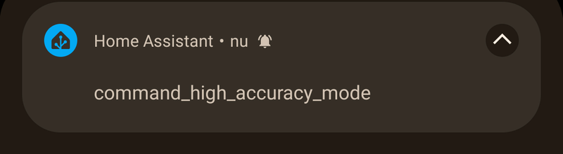

Sinds kort werkt het instellen van parameters op mijn mobiel via HA niet meer. Als ik deze code uitvoer:
YAML:
service: notify.mobile_app_***
data:
 message: "command_high_accuracy_mode"
 data:
  command: "turn_on"
Dan krijg ik dit als notificatie zonder dat er iets verandert:
Afbeeldingslocatie: https://tweakers.net/i/f4qw6qO-Jahhz594MemU-b7UJgI=/800x/filters:strip_exif()/f/image/l9UXykfZCOYe86poNk46aZ51.png?f=fotoalbum_large
Ook het lanceren van een app werkt ineens niet meer en geeft alleen een notificatie:
YAML:
data:
  message: command_launch_app
  data:
    package_name: nl.flitsmeister
Ik heb de nieuwste app van HA op Android (2026.6.1), en draai 2024.7.0. Op de telefoon van mijn vriendin werkt alles nog gewoon, met dezelfde versie van de app van HA.
Weet iemand wat het euvel kan zijn?

@manusjevanalles Staan de permissies nog steeds goed?
This command requires the Draw Over Other Apps permission, the first time you send this command you will be directed to granting this special permission to the Home Assistant application.

verjager schreef op woensdag 24 juli 2024 @ 09:30:
Ja, die staat goed ingesteld. En die is volgens mij ook alleen nodig voor het kunnen starten van een app, en niet voor veranderen van andere parameters.

@manusjevanalles Herinstall van de app?
  • manusjevanalles
  • Laatst online: 11:04
Dat heeft het opgelost, dank!

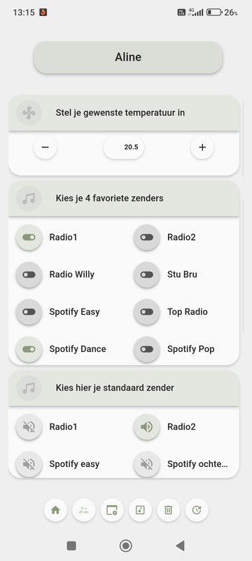

Hoi allen,
Ik heb een keuzelijst gemaakt waarin ik maximum 4 radiozenders kan aanduiden
Nu zou ik graag die 4 zenders in het onderste vak willen krijgen waar ik dan een standaard zender kan uit laten kiezen.
Afbeeldingslocatie: https://tweakers.net/i/WjNmc8ExTdzDXRpNCylkVAIBO0k=/x800/filters:strip_icc():strip_exif()/f/image/zt9dDBYFk3EkpivN3Mi39r5q.jpg?f=fotoalbum_large
Dit is het script van 1 knop uit het bovenste vak

Faece schreef op woensdag 24 juli 2024 @ 13:25:
Hoi allen,

Zoals dit?
Afbeeldingslocatie: https://tweakers.net/i/sV7UGcu2aW0z3H2hqZl4TE0NImE=/full-fit-in/4920x3264/filters:max_bytes(3145728):no_upscale():strip_icc():fill(white):strip_exif()/f/image/C8TWVPzYqxs8i1D81iuBOJah.jpg?f=user_large

  • Faece
  • Laatst online: 28-06 19:01
Septillion schreef op woensdag 24 juli 2024 @ 13:50:
@Faece maar dat zet toch alleen een toggle aan of uit en slaat niet op welke zender? Waar sla je die op?
Inderdaad dat is juist. Het zet enkel een input boolean aan of uit.
Jouw vraag is eigenlijk mijn vraag. Hoe kan ik telkens er een toggle aan is , dat opslaan. Dus als ik 4 input booleans aan heb , dat ik die dan eigenlijk in het onderste vak heb staan...
  • Faece
Neen eigenlijk niet. Gewoon 8 input booleans die ik kan aan of uitzetten, met een maximum van 4 aan .
Nu wil ik als er 1 aan is, dit in het onderste vak verschijnt. En ik heb te weinig kennis hiervoor om dat op te lossen
  • Septillion
  • Laatst online: 11:07
Septillion
@Faece Die vier invullen zou denk ik met auto entities wel kunnen. Maar dan weet je niet voor welke radio dat geldt, dat is dan alleen de helper. Dat lijkt me niet zo nuttig of wel?
Je zou dus ook op kunnen slaan door het geselecteerde item toe te voegen aan een list. Die kan je dan opslaan in een input_text of misschien een event based variable.
[ Voor 6% gewijzigd door Septillion op 24-07-2024 14:13 ]
  • Faece
Septillion schreef op woensdag 24 juli 2024 @ 14:12:
Concreet komt het er eigenlijk zo op neer
ik heb 5 users met 6 ruimtes, die elk een keuze hebben uit 8 zenders. Daarvan kunnen ze er 4 aanduiden die in die lijst onderaan moeten komen. Daarvan kunnen ze er 1 aanduiden die hun standaard zender is.
Als ze 1 van de 6 ruimtes binnenkomen, kunnen ze een nfc tag inscannen die dan zal zorgen dat in de ruimte waar ze aanwezig zijn "hun" instellingen komen. Airco bv op 21graden, muziek altijd op post x, altijd warm wit licht...
dat is mijn opzet.
het inscannen van de tag is gelukt. het aanduiden van max 4 zenders lukt ook.
het wegschrijven van die 4 zenders naar de lijst nog niet...

@Faece Maar dan heb je aan een input_boolean toch niets? Want die slaat wel op dat "persoon 1 een voorkeur 3" heeft maar niet wat.
Maar kan je niet gewoon een entity aanmaken waar je een lijst van zenders in stopt?
Dus iets als:
YAML:
  - service: input_text.set_value
    metadata: {}
    data:
      value: "{{ states('input_text.stations_person1') ~ ',' ~ option }}"
    target:
      entity_id: input_text.stations_person1
Of dus misschien nog wat eleganter met de trigger variable optie die ik gaf.
Septillion schreef op woensdag 24 juli 2024 @ 16:02:
Dus iets als:
YAML:
    metadata: {}
    data:
    target:
ik kan er dus nu de waarde naar schrijven, maar hoe kan ik die waarde er terug uit verwijderen ( zonder dat de andere eruit gaan) ?

@Faece Zou ik dan doen als:
Django/Jinja:
{{ 'OptionA,OptionB,OptionC'.split(',')|reject('eq', 'OptionB') |join(',') }}
Waar je zelf even de vars moet invullen :)

  • Faece
Septillion schreef op woensdag 24 juli 2024 @ 17:07:
Django/Jinja:
wow, dit gaat ver boven mijn pet
1. waar vul ik die code in ?
2. wat bedoel je met eigen vars ?
  • Septillion
Septillion
@Faece Nouwja, het ligt er een beetje aan hoe je in de automation aan het gekozen station komt om toe te voegen. Maar even uitgaande weer van option dan voeg je toe door
YAML:
    metadata: {}
    data:
    target:
En kan je de optie weer weghalen met:
YAML:
    metadata: {}
    data:
      value: "{{ states('input_text.stations_person1').split(',')|reject('eq', option) |join(',') }}"
    target:
[ Voor 5% gewijzigd door Septillion op 24-07-2024 18:22 . Reden: Slechte copy-past ]

  • Faece
Dit is mijn huidige code. Dit gaat goed tot en met de 4e toevoeging. Als ik een vijfde wil toevoegen zou eigenlijk de input boolean moeten uitstaan en niks toevoegen aan de input_text.... maar dat doet hij dus wel

Afbeeldingslocatie: https://tweakers.net/i/zrEgjZkWBd-B7GRdqJEh54Z-voI=/full-fit-in/4920x3264/filters:max_bytes(3145728):no_upscale():strip_icc():fill(white):strip_exif()/f/image/lqVovneRfBV0RmhYa3JQGO1t.jpg?f=user_large
Afbeeldingslocatie: https://tweakers.net/i/o096hVYb6ReVmzaOg2hv01xR3tg=/full-fit-in/4920x3264/filters:max_bytes(3145728):no_upscale():strip_icc():fill(white):strip_exif()/f/image/1eIDuOmsOSufdZ30OSA4ogw4.jpg?f=user_large
  • Septillion
Septillion
@Faece Maar dit is alleen de een actie, wat is de trigger?
  • Faece
Septillion schreef op woensdag 24 juli 2024 @ 20:44:
Een tap action doet een script runnen die afhankelijk van de knop een option meegeeft aan het script
Dus ik moet 8 van deze acties hebben ...
[ Voor 7% gewijzigd door Faece op 24-07-2024 20:53 ]
  • Septillion
Septillion
Ahh, dit is al een script :D
Maar als je alles in een list zet, dan kan je toch gewoon kijken of de lijst al vier items bevat?
  • Faece
Septillion schreef op woensdag 24 juli 2024 @ 21:07:
U zegt ?
  • Septillion
Septillion
@Faece Ik snap dus vooral niet wat je nog denk te bereiken met de input_booleans...
  • Faece
Septillion schreef op woensdag 24 juli 2024 @ 21:23:
Ik gebruik die enkel om mijn iconen te veranderen van kleur en van icoon. Meer niet eigenlijk...
Wat ik al had is niet heilig. Ik wil het gewoon voor elkaar krijgen om die 4 zenders daar beneden te krijgen en 1 standaard zender kan uitkiezen...
  • Septillion
Septillion
@Faece Mm, op zich zou je dat met een custom button card ook wel moeten kunnen doen op basis van templates.

  • Faece
Septillion schreef op woensdag 24 juli 2024 @ 22:13:
Zelf eens zitten spelen ben met het volgende gekomen:
Wow, dit is fantastisch ! Heel erg bedankt. Ik zou dit echt nooit zelf voor elkaar krijgen...
Kan je me ook even uitleggen wat je code doet ? want ze werkt, maar ik snap er helemaal niks van :)
want ik wil die input booleans er ook nog ergens tussen krijgen zodat mijn visualisatie klopt
en hoe schrijf ik die al-dan-niet 4 waardes dan weg naar deze 4 ? Afbeeldingslocatie: https://tweakers.net/i/LY2EAmzddhZESTFWRTcwatbRkfo=/full-fit-in/4920x3264/filters:max_bytes(3145728):no_upscale():strip_icc():fill(white):strip_exif()/f/image/LYliuCxpmvYafmApxLUJR5na.jpg?f=user_large
[ Voor 17% gewijzigd door Faece op 25-07-2024 07:00 ]
  • Septillion
Septillion
@Faece Heb je daar de yaml van? Want zou denk ik de booleans er dan uit gooien :+
  • Faece
Septillion schreef op donderdag 25 juli 2024 @ 07:15:
dit is mijn code voor "een" knop, waar ik het script aanroep wat jij net schreef
YAML:
24
25
26
27
28
29
30
31
32
33
34
35
36
37
38
39
40
                      - type: horizontal-stack
                        cards:
                          - type: custom:mushroom-template-card
                            primary: Radio1
                            icon: >
                              {% if is_state("input_boolean.persoon1_muziekkeuze_1", 'on') %}
                              mdi:toggle-switch
                              {% else %}
                              mdi:toggle-switch-off
                              {% endif %}
                            entity: input_boolean.persoon1_muziekkeuze_1
                            icon_color: >
                                {{ states("input_text.kleur_iconen")}}
                              {% else %}
                                [84, 84, 84]
                              {% endif %}
                            tap_action:
                              action: call-service
                              service: script.persoon1_keuze_muziek
                              service_data:
                                option: "radio1"
                            card_mod:
                              style:
                                mushroom-shape-icon$: |
                                  .shape {
                                    box-shadow: 0px 2px 4px 0px rgba(0,0,0,0.36) !important;
                                  ha-card:active {
                                  transform: scale(1.02);
                                  transition: 0s;
                                  ha-card {
                                    height: 50px !important;
                            fill_container: true
                            layout: horizontal
                            multiline_secondary: false
dit is mijn yaml voor de onderste knop. Dit is eigenlijk enkel visualisatie, aangezien ik niet wist/weet hoe ik dit kon verwezelijken
YAML:
24
25
26
27
28
29
30
31
32
33
34
35
                    cards:
                        tap_action:
                          service: script.audio_optielijst
                          service_data:
                            option: "ruimte1.1"
                        icon: >
                          {% if is_state('input_boolean.audio_ruimte1_optie1', 'on') %}
                            mdi:volume-high
                          {% else %}
                            mdi:volume-off
                          {% endif %}
                        icon_color: >
                          {% if is_state("input_boolean.audio_ruimte1_optie1", 'on') %}
                          {% else %}
                            grey
                          {% endif %}
                        card_mod:
                          style:
                              .shape {
                              ha-card:active {
                              transition: 0s;
                              ha-card {
en hier : https://gathering.tweakers.net/forum/view_message/79652784 stond mijn origineel script ( was ook enkel visualisatie)

  • Septillion
Septillion
@Faece Dan zou ik denk ik doen iets als (beetje aangepast voor mezelf om te testen). En bij een tap roep ik dan een script aan met de optie zodat je er iets mee kunt doen.
YAML:
24
25
26
27
28
29
30
31
32
33
34
35
36
37
38
39
40
cards:
    tap_action:
      service: script.play_audio
      service_data:
        option: "{{ states('input_text.test').split(',')[0] }}"
    primary: "{{ states('input_text.test').split(',')[0] }}"
    icon: >
      {% if states('input_text.test').split(',')[0] is defined %}
        mdi:volume-high
      {% else %}
        mdi:volume-off
      {% endif %}
    icon_color: >
        yellow
      {% else %}
        grey
      {% endif %}
    tap_action:
      service_data:
        option: "{{ states('input_text.test').split(',')[1] }}"
    primary: "{{ states('input_text.test').split(',')[1] }}"
    icon: >
      {% if states('input_text.test').split(',')[1] is defined %}
        mdi:volume-high
      {% else %}
        mdi:volume-off
      {% endif %}
    icon_color: >
        yellow
      {% else %}
        grey
      {% endif %}
En qua uitleg van het script, je bent wel bekend met de field toch?
In de basis is het dus een chooser met twee opties, een voor iets toevoegen en één voor iets verwijderen uit de lijst. Primair gebeurd dit door te kijken naar wat het field add_remove bevat. Het field option is wat er toegevoegd of verwijdert moet worden.
De tweede conditie van add kijkt of wat in option staat al voorkomt. states('input_text.test').split(',') maakt dus van de kommagescheidenlijst een echte lijst.
En derde conditie bij add kijkt of de lijst nog steeds kleiner is dan 4 items.
{{ (states('input_text.test') ~ ',' ~ option)|trim(',') }} plakt een komma achter de lijst en dan de optie. De trim haalt eventuele komma's vooraan of achteraan weg, dit omdat als de lijst leeg is er eigenlijk geen komma voor moet staan als je de optie toevoegt.
Voor verwijderen wordt de kommagescheidenlijst eerst weer omgezet naar een echte lijst. De reject() gooit vervolgens het item dat overeen komt met de optie weg uit de lijst. Waarna de join() en trim() er weer een mooie lijst van maken.

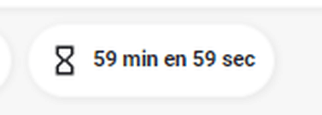

  • Hmmbob
  • Laatst online: 19-08 08:13
dannyvdb1997 schreef op donderdag 25 juli 2024 @ 09:22:
Ik heb op m’n dashboard een tekstje staan die de reistijd naar huis aangeeft ({{state(‘sensor.danny_huis’) }}. Als ik in Nederland ben, dan is het fijn dat dit in minuten is, maar nu ik ver van huis ben, is het behoorlijk rekenen hoeveel die minuten nou in uur is. Ik maak gebruik van Waze Reistijd. Weet iemand hoe ik dit om kan zetten naar uren?[Afbeelding]
Ik denk dat je met de template Relative Time Plus (beschikbaar in HACS) van medetweaker @TheFes dit kan bereiken.
  • dannyvdb1997
  • Laatst online: 10:48
Hmmbob schreef op donderdag 25 juli 2024 @ 09:30:
Dat ga ik vanavond eens proberen, wist niet van deze integratie af. Ziet er inderdaad naar uit dat dit is wat ik zoek.

  • Hmmbob
dannyvdb1997 schreef op donderdag 25 juli 2024 @ 09:34:
Ik gebruik het voor een chip die aftelt hoe lang een timer nog loopt:
YAML:
      - type: custom:mushroom-chips-card
        chips:
          - type: conditional
            conditions:
              - entity: timer.airco_puber_sleeptimer
                state: active
            chip:
              type: template
              icon: mdi:timer-sand-empty
              content: >-
                {% from 'relative_time_plus.jinja' import relative_time_plus %}
                {{ relative_time_plus(state_attr('timer.airco_puber_sleeptimer','finishes_at'),
                    parts=2, time=true, abbr=true, language='nl') }}
              tap_action:
                action: none
Afbeeldingslocatie: https://tweakers.net/i/lY9g31E18hOXkzTGcePD_RdscNg=/full-fit-in/4000x4000/filters:no_upscale():fill(white):strip_exif()/f/image/cBOsyXAF8ZNaLaLTd6eTVjvi.png?f=user_large

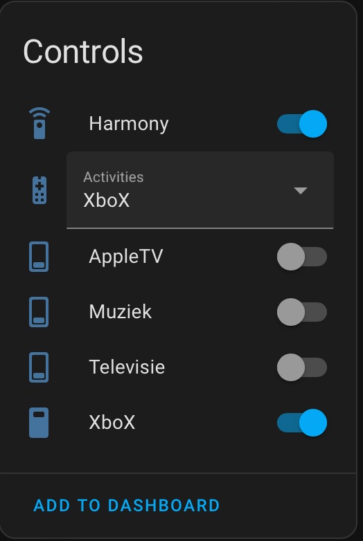

  • gielie
  • Laatst online: 10:57
gielie schreef op vrijdag 12 juli 2024 @ 11:23:
Ik heb een vraag.
Ik wil een switch creëren vanuit een selector switch.
Ik heb een harmony hub en de activities zitten in een selector switch, deze selector switch heb ik ook in Apple HomeKit maar die kan ik niet met Siri bedienen dus ik wil van elke activity een losse switch maken maar dat lukt dus niet.
Ik heb voor elke activity een dummy switch gemaakt maar hoe koppel ik de afzonderlijke actie uit de selector switch aan de dummy switch?
De entity ID is select.harmony_hub_activities
Iemand die mij op weg kan helpen?
Kan iemand mij hiermee helpen?
De entity ID = select.harmony.activities (onlangs veranderd)
Hoe kan ik dan een switch maken met 1 activity? Kom er echt niet uit.
[ Voor 8% gewijzigd door gielie op 25-07-2024 10:41 ]
  • Septillion
Septillion
@gielie Dat kan geen entity id zijn, daar zit maar één punt in :)
Maar probeer wat meer uit te leggen wat je echt wilt bereiken. Want "een switch maken" is nogal nietszeggend.
Geen antwoord maar ziet er wel netjes uit.
Welke cards gebruik je om een hele kamer op een kaart te krijgen?
  • dannyvdb1997
edwin2021 schreef op donderdag 25 juli 2024 @ 10:59:
Vertical stack in cards in combinatie met Mushroom template cards. Grotendeels geïnspireerd op het dashboard van TheFev.

dannyvdb1997 schreef op donderdag 25 juli 2024 @ 11:02:
Is mooi inderdaad! Ik ben wel benieuwd naar die 50-60% shit in de woonkamer. Wat betekent dat? :)
  • dannyvdb1997
roelfp schreef op donderdag 25 juli 2024 @ 11:43:
Hahahaha. Ja, geen goed icoontje, ik weet het, maar ik kon niks beters verzinnen. Die geeft aan hoeveel er nog in onze Rituals Perfume Genie cartridge zit 😅

  • gielie
Septillion schreef op donderdag 25 juli 2024 @ 10:57:
Een foto zegt meer.
Afbeeldingslocatie: https://tweakers.net/i/nrXXTfed5jAyr0vl1OyDt5aY-EI=/full-fit-in/4920x3264/filters:max_bytes(3145728):no_upscale():strip_icc():fill(white):strip_exif()/f/image/6aw75vw2O19ErTtt0zAxHhKM.jpg?f=user_large
Hier zie je de harmony remote plug-in met een selector switch en 4 afzonderlijke switches voor de activities. Deze 4 afzonderlijke switches zijn vanaf versie HA core 2024.7.0 eruit gesloopt waardoor alleen de selector switch overblijft. Deze selector switch kan ik wel in Apple HomeKit gebruiken maar niet aansturen met Siri, dat snapt hij niet. Ik zou dus de afzonderlijke switches willen behouden. Nu kan ik op een oudere versie blijven hangen zoals ik nu doe maar ik zou liever updaten naar de laatste versie en zelf die afzonderlijke switches maken maar dat lukt mij niet helemaal.
Ik kan wel een dummy switch maken waarbij ik de activities aan/uit kan zetten maar als ik die activities bedien met de remote (dus buiten HA om) dan wil ik dat de dummy switches in HA ook mee doen.
Is dit verhaal duidelijker?

  • -Casper
  • Laatst online: 14-08 22:04
gielie schreef op donderdag 25 juli 2024 @ 13:16:
Een foto zegt meer.
Als je echt de setup wil repliceren dan zal je toch echt de hele logica moeten nabouwen in HA. Gaat t om de handeling? Dus 1 actie (switch omzetten) ipv 2 acties (input_select openen, optie selecteren)? Dan zou je namelijk ook nog buttons kunnen overwegen (die de input_select aanpassen naar een bepaalde waarde).

  • Septillion
Septillion
@gielie Ahh, zo.
Meest eenvoudige om te snappen en te maken in de UI zou zijn om er gewoon een automation mee te maken. Dus op trigger van een switch naar aan, zet de selector en alle andere uit. En omgekeerd. Nadeel is alleen dat dit niet heel schaalbaar is.
Na wat puzzelen kom ik dan op:
YAML:
24
25
26
27
28
29
30
31
32
33
34
35
36
37
38
39
40
41
42
43
44
45
46
47
48
49
50
51
52
53
54
55
56
57
58
59
60
61
62
alias: Test select <=> Booleans
description: ""
trigger:
  - platform: state
    entity_id:
      - input_select.test
  - platform: state
    entity_id:
      - input_boolean.test_a
      - input_boolean.test_b
    to: "on"
condition: []
action:
  - choose:
      - conditions:
          - condition: trigger
            id:
              - select
        sequence:
          - service: input_boolean.turn_on
            metadata: {}
            data: {}
            target:
              entity_id: "{{ 'input_boolean.test_' ~ states('input_select.test') }}"
          - service: input_boolean.turn_off
            metadata: {}
            data: {}
            target:
              entity_id: >-
                {{ state_attr('input_select.test', 'options') |reject('eq',
                states('input_select.test')) | map('regex_replace', '^',
                'input_boolean.test_') | list }}
      - conditions:
            id:
              - toggle on
        sequence:
          - service: input_select.select_option
            metadata: {}
            data:
              option: >-
                {{ trigger.entity_id|regex_replace('^input_boolean.test_', '' )
            target:
              entity_id: input_select.test
            metadata: {}
            data: {}
            target:
              entity_id: >-
  - delay:
      hours: 0
      minutes: 0
      seconds: 0
      milliseconds: 300
mode: single
max_exceeded: silent
Zit wel een kleine eis aan dat dus je input booleans dus de naam moeten hebben als input_boolean.test_[optienaam] waar optienaam geen spaties mag bevatten.
Het exacte voorvoegsel mag wel anders zijn, gewoon overal aanpassen.
