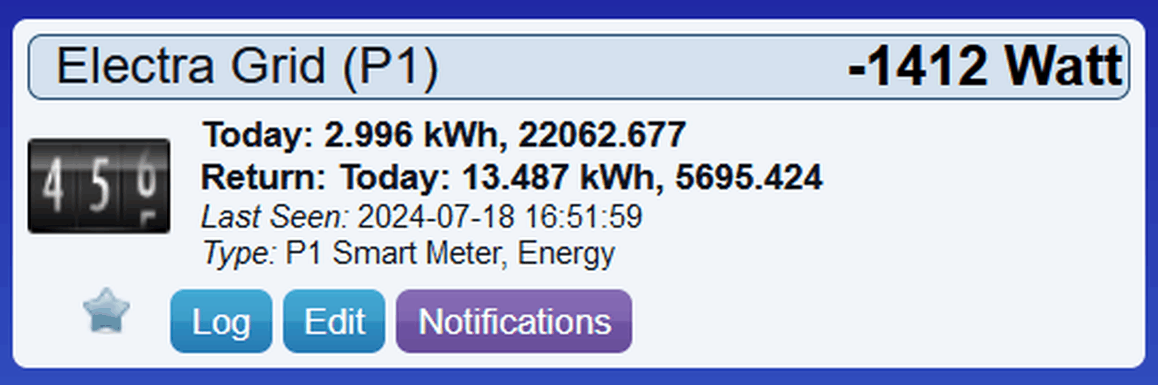

  • PhilipsFan
  • Laatst online: 21:25
Ik heb nu net een P1 SlimmeLezer binnen gekregen. Wederom, in Domoticz in 1x goed (nieuwe hardware toevoegen, devices discoveren en dan de oude devices replacen door de nieuwe. Meteen alle history ook over) in HomeAssistant lastig. Ik had de P1 al een keer getest via de usb-poort, dat werkt. Nu wil ik de configuratie omzetten naar LAN, maar dat gaat niet. Als ik het wel probeer, krijg ik de melding 'device already configured'.
Hoe krijg ik het omgezet, met behoud van de historie?

  • TheFes
  • Laatst online: 22:56
PhilipsFan schreef op donderdag 18 juli 2024 @ 17:07:
Helaas kun je dat inderdaad niet makkelijk wijzigen.
Het makkelijkst is om de integratie te verwijderen, even te checken of de entities weg zijn (in developer tools > states) en dan de integratie opnieuw toevoegen. Dan krijgen ze gewoon weer hetzelfde entity_id

  • oNo
  • Laatst online: 16:21
oNo
Zelf heb ik een HA mooi ingericht met redelijk wat add ons en integrations, erg tevreden mee. Nou wil ik ook zoiets maken voor een vriend van mij.
Hij heeft aan de p1 poort van de slimme meter een eneco emobility kastje. Dus bezet. Dit kastje heeft een p1 out port. Kan ik hier dan de p1-usb kabel aansluiten met HA? Of is een p1 splitter oid nodig?
Uiteraard wil ik dan de sensoren in HA zien van de slimme meter en de EV. Voor o.a. een Power Flow Card.
Afbeeldingslocatie: https://tweakers.net/i/6P1UYrRoefNR4IkESPe6LF1nvkI=/800x/filters:strip_icc():strip_exif()/f/image/pZmhVzhYKdXU6HApK4AJ94U8.jpg?f=fotoalbum_large

  • RobertMe
  • Laatst online: 23:56
oNo schreef op zaterdag 20 juli 2024 @ 18:45:
Probeer het eens voor ons, en dan laat je ons het antwoord weten ;)
Lijkt mij in ieder geval dat dat ding een ingebouwde splitter heeft. Immers is P1 ook "send only", dus kwestie om van het ene TX (aan meter kant) / RX (aan lezer kant) draadje. Dus dat is gewoon het draadje letterlijk in tweeën splitsen en klaar. Vereist 0,0 logica.
  • Hippe Lip
  • Laatst online: 19-08 18:40
Hippe Lip
Er valt altijd wat te leren
Het lijkt me vrij duidelijk dat hier de splitter ingebouwd zit. Ik zie immers een vrije P1-poort op dat kastje zitten?

  • wouter.N
  • Laatst online: 22:12
Ik heb hetzelfde kastje en dat kan inderdaad gewoon. Er zit een ingebouwde splitter in.
Nog een andere tip: als het een netwerkkabel is naar de laadpaal, dan kun je 4 aders (2 paren) gebruiken om een ethernetverbinding met je laadpaal te krijgen tbv Modbus TCP.

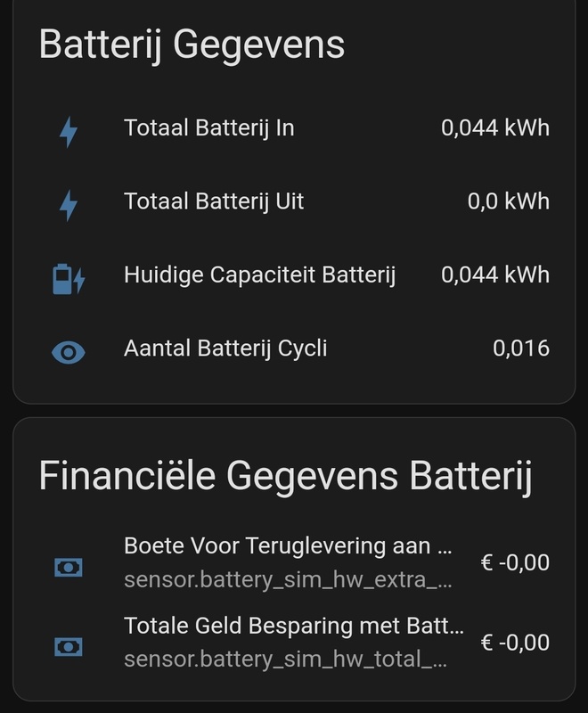

Beste all,
Ik heb een batterij simulatie lopen van HW. Ik heb een variabel contract. Ik betaal per teruggeleverde kWh 11 ct. Nu kan ik denk ik inzichtelijk maken hoeveel boete ik betaal. Zie onderstaande plaatje. Echter zou ik graag de omgekeerde situatie zien. Wat bespaar ik t.o.v geen batterij. Daarvoor moet ik denk ik rekenwerk inzetten? Maar hoe.
Ik zal dus de werkelijke teruglevering met de gesimuleerde teruglevering van elkaar moeten halen. Hoe doe ik dat in HA?
Afbeeldingslocatie: https://tweakers.net/i/raHvN_skEMq1oxoYZCuGqwh2Ips=/x800/filters:strip_icc():strip_exif()/f/image/bPAtmHqy1K28AWhzHjLKkvJx.jpg?f=fotoalbum_large
Edit : Gister werkelijk 11.2 kWh teruggeleverd. In de simulatie 7.4 kWh. Dat verschil x 11 ct zou ik graag zien.

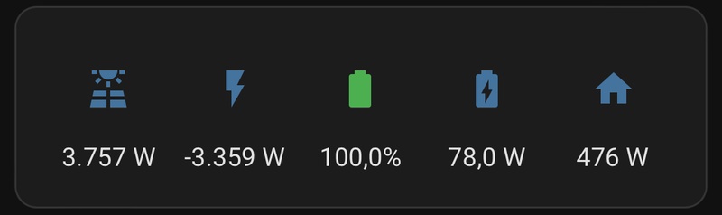

Heb even een stukje inzicht nodig. Ik wil graag een sensor hebben die het actuele gebruikte vermogen/wattage laat zien van m’n huis. De volgende sensoren zijn te gebruiken, maar ik kom niet uit de som.
Afbeeldingslocatie: https://tweakers.net/i/-oAFukk3Lesm9sij--sEKITx6vg=/800x/filters:strip_icc():strip_exif()/f/image/1MBnxUmldEJBDnlGLZCEH5yj.jpg?f=fotoalbum_large
Als uitgangspunten, de PV sensor is enkel positief. Grid is positief bij verbruik, negatief bij teruglevering. Batterij is positief bij opladen, negatief bij ontladen. Als je de batterij buiten beschouwing zou laten is het puur de som van PV en grid. Maar hoe mix ik de batterij hier in😅
Schopje naar HA

vanWalsum schreef op zondag 21 juli 2024 @ 13:45:
Dit klopt toch al?
Levering 3757
Verbruik -3359+78
Totaal 476
Dit staat toch al vermeld helemaal rechts bij je Huisje?
  • vanWalsum
  • Laatst online: 23:47
Martin.Air schreef op zondag 21 juli 2024 @ 13:49:
Dit klopt toch al?
Levering 3757
Verbruik -3359+78
Totaal 476
Klopt, maar op t moment dat de batterij gaat laden, telt hij het er bij op.
  • Martin.Air
  • Laatst online: 20-08 08:32
vanWalsum schreef op zondag 21 juli 2024 @ 13:55:
Ah zo, check.
Eigenlijk is je hele huis verbruik (inclusief Accu) [PV Delivery]+[Grid usage], maar nu telt hij de accu er bij op. Maar als je accu levert is het in theorie natuurlijk nog steeds [PV Delivery]+[Grid usage], enkel ook wat er uit je accu komt. Maar als je Huis van Accu wilt scheiden is het dus: [PV Delivery]+[Grid usage]-[Accu usage], dan haalt hij het opladen van de accu van je huis totaal af, en telt hij wat je huis verbruikt er bij op.

@Devke Waarom heb je de gesimuleerde accu toegevoegd aan je Energy Dashboard? Als je die niet toevoegt, heb je alle gegevens die je wilt hebben op het Energy Dashboard staan volgens mij.
battery-sim houdt zelf ook al bij hoeveel je bespaart tegenover de echte situatie, dus dat hoef je niet nog eens extra te doen via het Energy Dashboard.
[ Voor 4% gewijzigd door Sicco92 op 21-07-2024 18:08 ]
  • Devke
  • Registratie: December 2022
  • Laatst online: 00:47
Sicco92 schreef op zondag 21 juli 2024 @ 18:07:
Ik wil kijken of de gesimuleerde batterij afdoende is om e.a. af te dekken op een dag. Gaat met name om avond en nachtverbruik. Ik betaal een boete voor teruglevering en wil zo ook kijken wat ik bespaar. Vlgs mij kan ik dat al zien nu door inkoop op 0 te zetten en het boete tarief in te vullen bij exporttarief. Waarom op 0? Je mag nog salderen.
Dus die eerst stap is denk ik opgelost. Nu wil ik eens kijken of ik de cycli kosten kan meenemen. Dan zal er rekenwerk nodig zijn in HA. Bijvoorbeeld : Aanschaf HW batterij 1395 euro
Aantal cycli minimaal 6000. Per cycli dus 23.5ct.
Het aantal cycli heb ik er al staan. Die moeten dus vermenigvuldigd worden met 23.5 ct en van de batterij besparing/winst afgehaald worden. Ben dr nog niet uit hoe ik dat fix.

  • marnie
  • Registratie: November 2016
  • Laatst online: 23:44
Devke schreef op zondag 21 juli 2024 @ 19:45:
Volgens mij kan je dit in template.yaml realiseren.

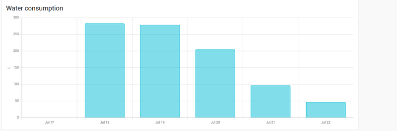

Ik heb mijn home wizard watermeter gekoppeld aan Home Assistant. Dit is gewoon een teller die oploopt, Ik heb de utility meter helper al geinstalleerd en die reset elke dag.
Nu wil ik een grafiek maken met mijn dagelijks gebruik, over de laatste x dagen.
  • AWEF
  • Laatst online: 13-08 14:58
SnowDude schreef op maandag 22 juli 2024 @ 10:32:
Heb je hem ook al in je energy dashboard opgenomen? Dan heb je deze data ook
  • SnowDude
  • Laatst online: 13-08 10:11
AWEF schreef op maandag 22 juli 2024 @ 10:40:
Thanks dat had ik zelf moeten bedenken |:(
