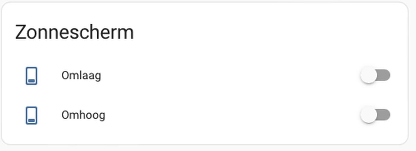

Hi all!
Nieuwe uitdaging in Homeassistent voor mij. Ik ben al zover gekomen dat het screen hangt en deze geschakeld kan worden. Deze heb ik d.m.v. een shelly gekoppeld aan homeassistent. Deze heeft nu twee schakelaars. Omhoog en omlaag.
Afbeeldingslocatie: https://tweakers.net/i/ttwmgYG6ORoUNFpPXhqgQTehOoQ=/800x/filters:strip_exif()/f/image/d8b82KLr543RdSIJyBFo3F35.png?f=fotoalbum_large
Afbeeldingslocatie: https://tweakers.net/i/ENecWU8Qv1EM-jHtjGwMLHj94s8=/full-fit-in/4000x4000/filters:no_upscale():fill(white):strip_exif()/f/image/AEFzwS3s6eQJS8hmw0nO6sBp.png?f=user_large
Echter blijft de schakelaar van homeassistent aanstaan als het screen zijn maximale positie heeft bereikt of heeft opgerold. Iemand een idee hoe ik hier een schakelaar van kan maken die beide kanten op werkt en zichzelf uitschakelt als het scherm zijn eindstand heeft bereikt?
[ Voor 7% gewijzigd door Boinkie op 16-07-2024 09:38 ]

Boinkie schreef op dinsdag 16 juli 2024 @ 09:37:
Hi all!
Kun je in HA zien dat dat het geval is? Dus kun je zien dat de eindstand bereikt is?

TheFes schreef op dinsdag 16 juli 2024 @ 09:50:
Nee want Shelly geeft die status niet terug. Ik zat zelf te denken om te timen hoelang het scherm er over doet om de eindstand te bereiken en dit dan te verwerken in de schakelaar?
  • CappieL
  • Laatst online: 20-08 16:47
Tenzij je gebruik wilt maken van tussenstanden, kan het geen kwaad wanneer er altijd spanning op de motor komt te staan. Meestal schakelt die zelf al uit wanneer hij teveel weerstand voelt (= eindstand).
Ik zou wel het veermechanisme in de stand-schakelaar laten zitten / terugzetten. Anders gaat je scherm elke keer terug naar de stand waar de schakelaar in staat.
Hi all!
Heb je de Shelly wel geconfigureerd als roller shutter? Lijkt mij toch dat deze in HA dan ook verschijnt als 1 cover entity, met omhoog en omlaag knoppen. En dus niet als twee switch entities.
Vervolgens zul je de Shelly ook kunnen / moeten kalibreren (waarbij die eenmalig volledig open en dicht gaat om dus te weten hoe lang dat duurt) waarna je ook aansturing kunt doen als "ga open op 60%". Waarbij de Shelly dus zelf intern de timing regelt. En in die stand zal die ook automatisch uit springen (geen stroom meer geven aan de motor) als het verbruik onder de X watt komt. De motor zal daarbij dus zelf een eindstop hebben waardoor die stopt met draaien, en de Shelly schakelt dan ook automatisch het relais uit. * RobertMe heeft ook nog een oud zonnescherm waarbij de motor blijft draaien in een "koppeling" (dus scherm doet niks meer, maar motor blijft draaien). Dat vindvindt zowel een Shelly als een Fibaro Roller Shutter toch minder leuk, aangezien ze dan niet op basis van stroomverbruik kunnen reageren.

Boinkie schreef op dinsdag 16 juli 2024 @ 09:57:
Maar hoe heb je de shelly zelf ingesteld? Cover mode, en de switches S1 en S2 op je juiste manier ingesteld. En je kan de shelly calibreren op het scherm, zodat ie weet wat de maximale en minimale standen zijn. Dit kan je in de web gui van shelly doen. Als dit juist is ingesteld, dan verder gaan met de HA configuratie.
https://kb.shelly.cloud/k...-smart-control-cover-mode

ardvark99 schreef op dinsdag 16 juli 2024 @ 10:47:
Kijk! In de app kan je hem niet op cover mode instellen. Zojuist gedaan en Homeassistent herkent hem ook meteen! Veel dank!

Boinkie schreef op dinsdag 16 juli 2024 @ 10:54:
Mooi, maar heb je de shelly ook gekalibreerd?
  • Boinkie
  • Laatst online: 22:41
ardvark99 schreef op dinsdag 16 juli 2024 @ 12:14:
Yes, dat geeft die dan automatisch aan. Stom dat dat niet in de app aangegeven wordt maar via de Web GUI moet. Denk je niet aan :)

edwin2021 schreef op dinsdag 16 juli 2024 @ 13:13:
Zou je de Tasker opzet willen delen?
Zeker,
Dit is de opzet.
Afbeeldingslocatie: https://tweakers.net/i/n4_irHv925Vb3d8Hl64KDEmsdgQ=/x800/filters:strip_icc():strip_exif()/f/image/voYnuQq50EArvacytxHLEYba.jpg?f=fotoalbum_large
En voor het uitschakelen
Afbeeldingslocatie: https://tweakers.net/i/Wx2sF-TLMbrMUa9J4O_PEySrlxI=/x800/filters:strip_icc():strip_exif()/f/image/GxxCDYT1WUGm6DqHkSW3BAjo.jpg?f=fotoalbum_large
En ik schakel dus een helper in Home Assistant.
En de knop bedien ik via een widget op mijn scherm van de telefoon

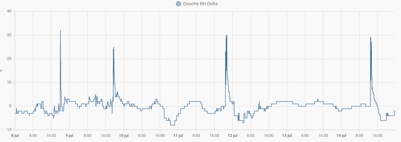

Volgens mij wil hij bepalen of er gedouched wordt door de temperatuur van de waterleiding richting de douche te meten. Best een slimme manier. Maar zijn vraag hoort denk ik meer in een ESPHome topic thuis, als de sensor slechts om de 5 minuten uitleest, dan zit daar het probleem. @koelkast
Ik gebruik inderdaad ook de luchtvochtigheid om dit te bepalen, met een Aqara temperatuur/luchtdruk/vochtigheid sensor die wordt uitgelezen via Zigbee2MQTT en waarbij HomeAssistant de MQTT uitleest.
  • skank
  • Laatst online: 21:19
PhilipsFan schreef op woensdag 17 juli 2024 @ 13:17:
Dan is de vraag waarom hij wil weten of er gedouched wordt...
Als dat is om een ventilator te sturen, dan kan het beter volgens mij.
Als hij wil weten of er gedoucht wordt, dan kan dat achter een schakelaar zitten voor het licht die je altijd moet induwen als je gaat douchen.
Zo doe ik het ook:
- Ik duw als ik ga douchen, die schakelt een boolean, afhankelijk van tijd speelt hij muziek en afhankelijk van lichtinval, steekt hij licht aan
- Bij einde douche is het bij mij omgekeerd.
Straks komt daar nog eens de ventilatiesturing bij ook... hoewel ik dit vermoedelijk niet extra als condition erbij zal steken
Vanaf welke luchtvochtigheid schakel jij de ventilatie aan?
  • PhilipsFan
  • Laatst online: 21:25
skank schreef op woensdag 17 juli 2024 @ 13:29:
Zo doe ik het ook:
Dat is een groot probleem, want die waarde verandert mee met het jaargetijde. In de zomer bij 66%, in de winter bij 73%, maar ik heb nu net een blueprint ontdekt die de ventilatie aanzet als de luchtvochtigheid plotseling toeneemt, dus onafhankelijk van de echte waarde. Ik ben dat nog aan het uitproberen.

Ik heb een tijd lang de RH van de badkamer vergeleken met andere ruimtes op de 1e verdieping. Werkte redelijk totdat we een raam open deden in de badkamer (met als gevolg lagere temperatuur in badkamer -> hogere luchtvochtigheid en WTW die daardoor onnodig standje turbo sprong). Was dus een suboptimale oplossing. Tegenwoordig middel ik de RH van de badkamer uit over een periode van 12 uur (in sensors.yaml):
YAML:
- platform: statistics
  entity_id: sensor.lumi_badkamer_humidity
  unique_id: sensor.douche_rh_average
  name: "Douche RH Gemiddeld"
  precision: 0
  state_characteristic: average_linear
  max_age:
    hours: 12
Door het verschil tussen deze sensor en de daadwerkelijke RH van de badkamer te pakken krijg ik een uitstekend bruikbare "delta RH" (in templates.yaml):
YAML:
- sensor:
  - name: douche_rel_vocht
    #Ten opzichte van 12 uurs gemiddelde'
    unique_id: 12340018
    unit_of_measurement: "%"
    availability: >
      {{ is_number(states('sensor.lumi_badkamer_humidity')) and
         is_number(states('sensor.douche_rh_average'))}}
    state: >
      {{ (states('sensor.lumi_badkamer_humidity') | round(0, default=60))
       - (states('sensor.douche_rh_average') | round(0, default=50)) }}
De output ziet er zo uit:
Afbeeldingslocatie: https://tweakers.net/i/8Y8JmNvEN3Iun566QgKipscuFVg=/800x/filters:strip_exif()/f/image/uFCeHkSQYiDSkV4s3JjoiHUI.png?f=fotoalbum_large
En ingezoomd op 1 dag:
Afbeeldingslocatie: https://tweakers.net/i/kgy4AKUAQswpNzpRJn_w0T4LJCE=/800x/filters:strip_exif()/f/image/07FM9zNIuO2VzsA0OCcI7Png.png?f=fotoalbum_large
Daarbij stuur ik de WTW als volgt aan (allemaal minimale waarden, andere factoren zoals CO2 sensoren of WC detectie kunnen dus een hogere eindwaarde veroorzaken):
Licht aan -> WTW in stand 1
Licht uit -> Na 15 minuten WTW in stand 0
(Deze optie is dus handig voor als mensen met haarlak en/of deo lopen klooien in de badkamer).
Delta RH >= 12% -> WTW in stand 2 (ongeacht lichtstand)
Delta RH >= 18% -> WTW in stand 3 (ongeacht lichtstand)
Die setpoint zijn met sliders te tunen (maar die 12 en 18 bevallen erg goed).
