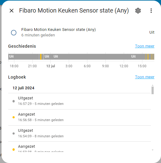

Eerder deze week heb ik een update gedaan van zowel HomeAssistant (in Docker) en ZWave JS. Een paar dagen later merkte is dat bepaalde automatiseringen niet meer werken die daarvoor jaren wel gewerkt hebben. Ik heb verschillende automatiseringen die op basis van beweging gedetecteerd door Fibaro motion sensors het licht in of uitschakelen. Geen van deze automatiseringen werkt meer. Ik zie echter wel dat de verandering van status door zowel ZWave JS als HomeAssistant geregistreerd wordt. Ook zie ik dat de apparaten onderdeel zijn van de automatiseringen, maar toch starten deze niet.
Wie kan mij op weg helpen naar een oplossing?
Info van de sensor:
:fill(white):strip_exif()/f/image/ZDgwCs50Tymoj3jEGO3aaGJk.png?f=user_large)
/f/image/rU0WDqpSx7CkFbl8dhPKsIXD.png?f=fotoalbum_large)
Automation test (zet bij beweging een lamp aan) heb ik nieuw aangemaakt om te zien of die wel reageert, maar die is nooit uitgevoerd. de "echte" automatisering die genoemd staat doet het ook niet.
Uit het logboek (waarin je ziet dat andere autmoations wel getriggerd worden obv bv tijd):
:fill(white):strip_exif()/f/image/tFu6fnoB91FlJWosHCDBjBiX.png?f=user_large)
en geen fouten in het logboek:
/f/image/wZ39p50XlUmKUtuX3G3t7prF.png?f=fotoalbum_large)
Versieinformatie:
HomeAssistant (docker)
Core 2024.7.2
Frontend 20240710.0
ZWave JS UI (ook docker)
zwave-js-ui: 9.14.6.0443565
zwave-js: 12.12.4
Wie kan mij op weg helpen?

Werkt bij mij prima. Maar ik heb state based triggers, mogelijk dat het bij jou mis gaat op de device based triggers? Niet gecheckt, maar ik ga er dan even vanuit dat je Zwave JS (UI) geupdate hebt naar een werkende versie. Gezien HA 2024.7 een breaking change had op de minimum versie van Zwave JS (UI).Fingie schreef op vrijdag 12 juli 2024 @ 17:15:

Ik heb zwave js inderdaad naar de laatste versie bijgewerkt. En ik zie in ha ook gewoon de statussen wijzigen en correct staan. Alleen geen reactie op de wijziging bij fibaro motion sensors. Wel op een andere motion sensor van Aeon bijvoorbeeld.RobertMe schreef op vrijdag 12 juli 2024 @ 17:48:
Viel me nu wel op dat de devices met een id genoemd staan en niet met een naam. Maar weet niet hoe dat voorheen was.

Dat werkt helaas niet. De Fibaro motion sensoren zijn al wat ouder en hebben allemaal FW 2.7. Daardoor worden ze niet als motion device herkend en kan je ze in de blueprint niet gebruiken. En de FW updaten kan ik niet zelf.xavier_82 schreef op vrijdag 12 juli 2024 @ 19:20:
@Fingie
Instellingen -> Automatiseringen en Scenes -> automatisering toevoegen -> Motion-activated Light.
Blueprint van HA zelf, makkelijker dan dat gaat volgens mij niet.
Merkwaardige was dat alles zonder enige aanpassing een aantal jaar gewerkt heeft, tot laatste update.oltk schreef op vrijdag 12 juli 2024 @ 20:00:
Ik heb ook ooit zoiets gehad. Automation deed het perfect, maar resultaat was nul. Toen bleek dat mijn aanroep niet correct was, Ik wilde een licht aanzetten, maar het bleek een switch (met daaraan een licht).
Maar, lijkt erop dat ik nu een oplossing gevonden heb.
/f/image/5oOL1xW5LcWoOJ64OS4KoRje.png?f=fotoalbum_large)
Trigger stond altijd op "sensor state general purpose", Heb daarna ook geprobeerd met "Fibaro Motion Keuken general purpose state (any)". Tot mij zojuist ook de optie "Fibaro Motion Keuken Sensor state (Any) aangezet" opviel. Bij alle automations voor alle Fibaro sensors dit aangepast, en ze werken allemaal weer. Kennelijk is de afhandeling voor dit apparaat veranderd. Moest wel zoiets zijn, alle andere ZWave apparaten en automations werkten wel gewoon, alleen diegene met deze motion sensoren niet waarbij de andere sensoren in het apparaat wel juist werden bijgewerkt.

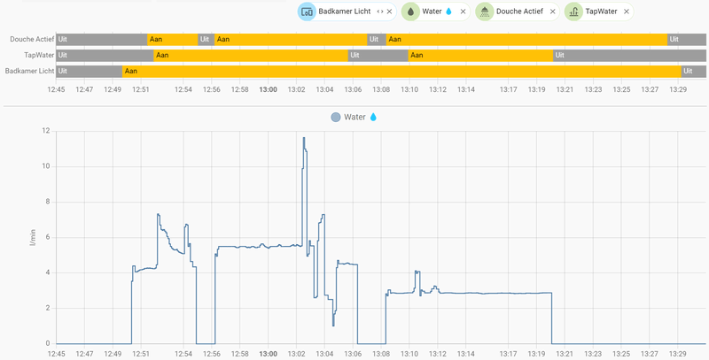

Ik wil m.b.v. de trend integration graag detecteren of iemand het douchen is. Ik heb een binary sensor aangemaakt die aan moet gaan als er 10% (of evt. 20%) luchtvochtigheidstoename is in 10 minuten (dus in het geval van douchen). Ik meet een periode van 600 seconden (10 minuten) en gebruik 3 samples van de Aqara WSDCGQ11LM.
Als ik vervolgens bovenstaande sensor en de data van de Aqara WSDCGQ11LM naast elkaar leg, dan snap ik niet waarom bovenstaande sensor soms 'waar' wordt, terwijl er helemaal geen significante stijging is van de luchtvochtigheid. iemand enig idee wat ik fout doe? De min_gradient voor 10% toename is volgens mij 0.01666 en 0.03333 bij 20% toename, maar bij beide ik hetzelfde probleem. Kennelijk maak ik ergens 'n denkfout...?
YAML:
| # Binary sensor douchen binary_sensor: # Tracks 3 humidity readings over 10 minutes. If the change is greater than 10%, evals to true. (10/(60*10)) - platform: trend sensors: badkamer_douchen: friendly_name: "Badkamer douchen" max_samples: 3 entity_id: sensor.temperatuursensor_badkamer_humidity sample_duration: 600 min_gradient: 0.01666 device_class: occupancy |
12340Wp 🌞 - Daikin Altherma 3 8kW 🔥- Atlantic Calypso VM 150L💧- Tesla M3 LR 2019 🚗 - Peblar Business ⛽ - Zehnder WHR960
Ik gebruik hier de HACS integratie “generic hygrostat” voor.rogervdh schreef op zaterdag 13 juli 2024 @ 07:25:
YAML:
1 2 3 4 5 6 7 8 9 10 11 12 # Binary sensor douchen binary_sensor: # Tracks 3 humidity readings over 10 minutes. If the change is greater than 10%, evals to true. (10/(60*10)) - platform: trend sensors: badkamer_douchen: friendly_name: "Badkamer douchen" max_samples: 3 entity_id: sensor.temperatuursensor_badkamer_humidity sample_duration: 600 min_gradient: 0.01666 device_class: occupancy
Werkt veel simpeler.

Ik wil graag met een temperatuursensor de warmwaterleiding richting douche meten, om zo de ventilator te laten schakelen (en een timer te zetten).
De sensor zit er al op, maar meet met esphome slechts elke 5 minuten. Ik wil hem echter zo zetten dat hij alleen bij een grote temperatuurverandering gaat meten (anders kan het max 5 minuten duren voordat de fan inschakelt).
Kan dit?
Kan dit?

Wat moet die grote temperatuurverandering meten? Het ESPHome device zelf? Dan gaat dat natuurlijk niet, want die meet maar om de 5 minuten, dus hoe moet hij eerder weten dat er een grote temperatuurverandering is?koelkast schreef op maandag 15 juli 2024 @ 09:31:

Dat klopt. Maar als ik 'm op elke 1 seconde zet (of 10) dan wordt er zoveel onnodige data verstuurd op het wifi netwerk. Ook in de nacht en als iedereen weg is. Beetje jammer.TheFes schreef op maandag 15 juli 2024 @ 09:55:
Kun je de CV ketel niet uitlezen? Als je daarbij ook nog de watermeter uit kunt lezen dan kun je al een aardige schatting maken over de noodzaak voor ventilatie in de badkamer.koelkast schreef op maandag 15 juli 2024 @ 10:00:

Waarom geen interval van 30 of 60 seconden? Elke 5 minuten is voor dit doel erg traag, maar elke seconde lijkt mij ook weer wat overdreven.koelkast schreef op maandag 15 juli 2024 @ 10:00:
[ Voor 8% gewijzigd door D4NG3R op 15-07-2024 10:24 ]
Zoek even in de ESPHome documentatie. Er zijn een flink aantal filter opties waarmee je in ieder geval kunt regelen dat die alleen bij een verschil groter dan X de nieuwe waarde "gebruikt" (en dus ook doorgeeft aan HA). Mogelijk dat je die kunt gebruiken en/of combineren met een "minimaal elke X minuten de waarde gebruiken / doorgeven".koelkast schreef op maandag 15 juli 2024 @ 10:00:
Dat levert natuurlijk hetzelfde probleem opHuismAndré schreef op maandag 15 juli 2024 @ 10:02:
Ik weet niet welke watermeter jij gebruikt maar die van mij geeft directe waarden van de flow (HomeWizard watermeter). Zoals je in de bijlage kunt zien is de "douche_actief" sensor (die vasthangt aan de luchtvochtigheidssensor van de badkamer) weliswaar nauwkeuriger maar die "tapwater" sensor van de CV ketel is toch wel bruikbaar, zeker in combinatie met de watermeter. Immers de kans dat een kraan voor een functie anders dan douchen langer dan 1 minuut openstaat met een flow > 2 en < 8 is vrij klein (dus de valse triggers zijn zeker overkomelijk). Als je dan ook nog de verlichting in de badkamer monitort dan ben je al een heel eind. Neemt niet weg dat een vochtsensor vlak boven de douche(cabine) de meest ideale oplossing is.RobertMe schreef op maandag 15 juli 2024 @ 10:40:
Dat levert natuurlijk hetzelfde probleem opAls je maar elke 5 minuten de meterstand of flow ontvangt kan het nog steeds tot 5 minuten duren voordat je weet dat er een hoog waterverbruik is. En waterverbruik kan er natuurlijk om tal van redenen zijn. Hoeft niet eens voor CV te zijn. Bij CV kun je in waarschijnlijk in ieder geval nog zien of die aan is voor tapwater of voor daadwerkelijk CV/verwarming.
/f/image/gKjxenstAPTeFZ1140LYXORO.png?f=fotoalbum_large)
Bovenstaande is het gevolg van 3 mensen die achter elkaar aan douchen.
[ Voor 4% gewijzigd door HuismAndré op 15-07-2024 11:10 ]
André Huisman (www.new-line.nl)
Is het niet veel simpeler om een goedkope Sonoff indoor thermometer te pakken die ook de RV waarde meet?koelkast schreef op maandag 15 juli 2024 @ 09:31:
Kan dit?
Heb je meteen dubbele bevestiging van wat je wilt (temperatuur neemt toe, RV neemt toe) en tevens kun je de ventilator laten nadraaien om RV naar beneden te krijgen als douchen is gestopt (wel RV vergelijken met RV buiten en/of RV in andere kamer, want RV kan vanwege regenachtig weer ook 80/90% buiten).

Je kan bij de sensor een update interval zetten.koelkast schreef op maandag 15 juli 2024 @ 09:31:
Kan dit?
update_interval: 10s
Voorbeeld:
YAML:
| sensor: - platform: pulse_counter pin: number: 2 unit_of_measurement: 'L' id: boiler_meter name: 'Boiler Meter' filters: - multiply: 0.001515152 total: id: boiler_totaal name: "Totaal water" unit_of_measurement: "Liter" filters: - multiply: -0.001515152 update_interval: 10s |
