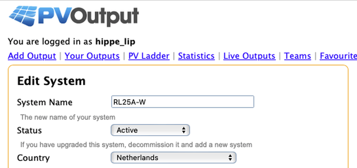

  • Hippe Lip
  • Laatst online: 11:56
Hippe Lip
Er valt altijd wat te leren
xavier_82 schreef op dinsdag 9 juli 2024 @ 00:16:
Je hebt een status 400, je hebt spaties voor de & tekens en ik zie dat je de service api gebruikt je mist hier de t parameter (tijd in hh:mm) deze is voor je url verplicht.
Probeer het met onderstaande payload.
payload: "d={{now().strftime('%Y%m%d')}}&t={{now().strftime('%H:%M')}}&v1={{(states('sensor.iungo_pv_voor_meterstand_export'))| float(3)*1000|int}}&v3={{(states('sensor.iungo_pv_voor_meterstand_import'))| float(3)*1000|int}}"
Dank, @xavier_82. Ik heb dit overgenomen zonder de tijd (&t={{now().strftime('%H:%M')}} eruit gelaten). Als ik dan in de log zoek op 'rest' dan vind ik nix meer. Wel vreemd dat ik die parameters van de payload niet onder elkaar kan zetten. Als ik zoek naar hoe anderen het gebruiken dan kom ik die configuratie herhaaldelijk tegen met alles onder elkaar. :?
Op pvoutput.org zie ik trouwens dat de minimale data kan zonder tijd erin:
Afbeeldingslocatie: https://tweakers.net/i/kwQb_X0SLlSBp0kUcC8XV_oAaas=/full-fit-in/4000x4000/filters:no_upscale():fill(white):strip_exif()/f/image/HRTnmVPCzBzPtVacbEeomegC.png?f=user_large
Alleen zie ik nu nog geen data bij pvoutput.org voor deze panelenset.
Ik wil eens per dag de meterstand opsturen en als ik de beschrijving op pvoutput.org goed heb begrepen moet dat kunnen.
Geen foutmeldingen in HA dus, maar ook geen resultaten in pvoutput.org. En als ik die tijd er bij zet dan nog steeds niet.
Dat kan toch niet te maken hebben dat ik gebruik maak van de PVoutput-integratie om een andere set panelen met SolarEdge-omvormer te koppelen? Die gaan op een andere systemid.

  • Hippe Lip
Hippe Lip
xavier_82 schreef op maandag 8 juli 2024 @ 23:54:
Dat is om de rest_command te kunnen loggen. Zet je in je configuration.yaml
Je wilt nl uitsluiten dat de url+payload incorrect worden doorgegeven aan pvoutput.
Als je bovenstaande hebt gedaan en de service nog een x aanroept zal dit in de (verbose) debug logs te zien zijn, daar kan je naar de rest.command zoeken en bekijken hoe de url+payload doorgestuurd wordt.
Dank je @xavier_82 voor deze hint. Dat helpt me stapje voor stapje verder.
Wat ik nu terugkrijg:
2024-07-09 15:13:40.801 DEBUG (MainThread) [homeassistant.components.rest_command] Success. Url: https://pvoutput.org/service/r2/addoutput.jsp. Status code: 200. Payload: b'd=20240709&t=15:13&v1=24588277.0&v3=82282.0'
Dat lijkt dus goed te gaan, behalve dat ik in pvoutput nog steeds geen data zie. de status van dat systemid staat op 'active', dus dat is het ook niet. Maar in het overzicht van de systems staat er een groene D bij deze set panelen. Ik kan niet vinden wat dat inhoudt.
Afbeeldingslocatie: https://tweakers.net/i/pGZhCsThWxipAGjjrZYtUn75vyM=/full-fit-in/4000x4000/filters:no_upscale():fill(white):strip_exif()/f/image/q4UZbqiDPJH3mheB2542GHjf.png?f=user_large

<John O`Mill>
  • xavier_82
  • Registratie: Juli 2017
  • Laatst online: 11:07
Hippe Lip schreef op dinsdag 9 juli 2024 @ 15:07:
Ik neem aan dat je deze service gebruikt van pvoutput (link) als je dan naar de specificatie van v1 & v3 kijkt hebben deze een number format en geen decimal.
Jou v1 & v3 waarden eindigen met een .0 en dit accepteer pvoutput niet. In je payload gebruik:
| round(0)
in plaats van
| int
  • TheFes
  • Laatst online: 14:47
xavier_82 schreef op dinsdag 9 juli 2024 @ 16:03:
| round(0)
in plaats van
| int
Een integer is een getal zonder decimalen. Zijn probleem is dat hij van 1000 een integer maakt (wat het al is) en niet van het resultaat van zijn berekeningen.
Er moeten dus haakjes omheen
Zo zou ik het doen
YAML:
payload: >-
  {% set d = now().strftime('%Y%m%d') %}
  {% set t = now().strftime('%H:%M') %}
  {% set v1 = (states('sensor.iungo_pv_voor_meterstand_export') | float(3) * 1000) | int %}
  {% set v3 = (states('sensor.iungo_pv_voor_meterstand_import') | float(3) * 1000) | int %}
  d={{ d }}&t={{ t }}&v1={{ v1 }}&v3={{ v3 }}
[ Voor 20% gewijzigd door TheFes op 09-07-2024 18:25 ]

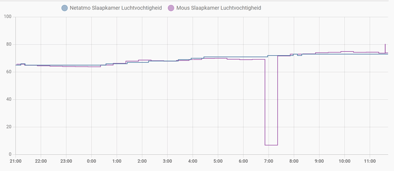

Heb nu in de slaapkamer (als vervanger van de Sonoff SNZB-02D) een Moes ‎ZSS-KB-TH-LF-C-EU. Kijken hoe die gaat bevallen (hangt er sinds vandaag).

HuismAndré schreef op dinsdag 9 juli 2024 @ 21:18:
Nou, die test was van korte duur zeg. Vanmorgen sprong de luchtvochtigheid van 64% naar 6% (en nee, we lagen niet als rozijnen in bed, alle ramen stonden wagenwijd open). Deze kan dus ook retour..
Afbeeldingslocatie: https://tweakers.net/i/wLSPJFlO_9U9HIhdUHPlhPmva40=/800x/filters:strip_exif()/f/image/APrrsdqMZq8pjVs14eu02g7s.png?f=fotoalbum_large
Afbeeldingslocatie: https://tweakers.net/i/c8Uai-FJCTqVvXG5CgbHxjCkY4A=/800x/filters:strip_icc():strip_exif()/f/image/6CkXjxHKO5czPDwmFgOqkz6t.jpg?f=fotoalbum_large

  • Hippe Lip
Hippe Lip
HuismAndré schreef op woensdag 10 juli 2024 @ 11:50:
@HuismAndré Ik gebruik al een hele tijd een Shelly Plus H&T en die voldoet prima. Contact via WiFi en doet best lang met een set batterijen.
Is dat geen oplossing voor je?
<John O`Mill>
  • Hippe Lip
Hippe Lip
Hmmbob schreef op woensdag 10 juli 2024 @ 11:53:
Klopt de SystemID van je rest_command wel? Niet dat je 2 outputs aan 1 systeem aan het toevoegen bent.
En als je over die blauwe D hovert met je muis, wat staat er dan?
edit: Die D betekent "decommisioned", afgestoten dus. Die moet je even op active zetten.
@Hmmbob De systemID klopt gelukkig wel. Dat is het punt niet. Ik heb in de secrets twee systemid's staan met een naam die misverstanden uitsluit: pvoutput_system_ID_oost en pvoutput_system_ID_west.
Wat die letters betreft: daar heb je een punt. Die kleur zegt helemaal nix. De blauwe A zegt "Active system" en de groene D zegt "Active default system".
Blijft echter dat ik geen data zie in mijn account bij pvoutput. Daar staat bij dat systeem:
This system has not recorded any outputs.
Afbeeldingslocatie: https://tweakers.net/i/fcqseJ1UhXSJrNIKUzS1fk9gUhs=/800x/filters:strip_exif()/f/image/nz1JwGJrjqarX0XzdNLNABY9.png?f=fotoalbum_large
Edit
En de status staat gelukkig netjes op Active
Afbeeldingslocatie: https://tweakers.net/i/RV-YMsnAI9rCRocfEnuDgU02CLk=/full-fit-in/4000x4000/filters:no_upscale():fill(white):strip_exif()/f/image/FLAmYiGFcChGmnau0Qw2J9ur.png?f=user_large

Hippe Lip schreef op woensdag 10 juli 2024 @ 12:31:
JAAAAA. DAT WAS HEM. Dank @Hmmbob d:)b (y) (y)
Het werkt nu wel.
Graag gedaan. Soms staar je je gewoon stuk op iets, dan helpt een extra paar ogen.
Maar dat wil ik liever niet doen met mijn panelen op West, want dan moet ik vanuit HA elke zoveel tijd de actuele status doorgeven. Omdat ik bij vlagen nogal veel zit te spelen met HA mis ik dan gegevens en dan klopt de boel bij pvoutput niet meer.
Ik speel toch heel veel met HA, en upload ze zelf vanuit HA - nooit iets gemist. Denk dat je een groter probleem ziet dan dat er echt is :)
Edit: heb nog even in mijn code gekeken, maar ook dan stuur je steeds het dag totaal op, alleen dan iedere 5min ofzo. Zie https://github.com/hmmbob...%20Outside/solar.yaml#L59
Als je er dan dus 1 of 2 mist, is er niets aan de hand want bij de volgende update stuurt hij gewoon de juiste stand weer door.
/cc @Hippe Lip

  • Hippe Lip
Hippe Lip
Hmmbob schreef op woensdag 10 juli 2024 @ 12:39:
Nou, in dit geval was dit projectje doorspekt met allerlei kleine foutjes op allerlei punten en vlakken. En die extra paar ogen (zeker drie extra paar in dit geval ;) ) hebben het uiteindelijk voor elkaar gekregen.
Ach, ik zie het niet als probleem, maar als eenvoud. Eenvoud is kenmerk van het ware, is een van mijn slogans.
En wat voegt het toe om elke zoveel minuten een update te sturen? Mij gaat het in elk geval om de statistieken in grote lijnen.

  • Hippe Lip
Hippe Lip
edwin2021 schreef op woensdag 10 juli 2024 @ 13:07:
Misschien voor overzicht even de volledig werkende automatisering laten zien 😉?
Ikzelf ben de draad beetje kwijt maar kan aan ouderdom liggen 🤣
@edwin2021 Goed idee (y)
En dan heb ik dat deel van mijn configuration.yaml meteen opgeschoond en alle aantekeningen eruit verwijderd.
YAML:
rest_command:
  pv_west:
    url: https://pvoutput.org/service/r2/addstatus.jsp
    method: post
    headers:
      X-Pvoutput-Apikey: !secret pvoutput_api_key
      X-Pvoutput-SystemId: !secret pvoutput_system_id_west
    content_type: "application/x-www-form-urlencoded"
    payload: "d={{now().strftime('%Y%m%d')}}&t={{now().strftime('%H:%M')}}&v1={{((states('sensor.iungo_pv_voor_meterstand_export'))| float(3)*1000)|int}}&v3={{((states('sensor.iungo_pv_voor_meterstand_import'))| float(3)*1000)|int}}&c1=1"
En ik roep dit rest_command eens per etmaal aan in een automation:
YAML:
alias: PV-West naar pvoutput.org
description: Meterstand van PV westzijde naar pvoutput.org sturen aan het eind van de dag
trigger:
  - platform: time_pattern
    minutes: "31"
    hours: "23"
condition: []
action:
  - service: rest_command.pv_west
    data: {}
mode: single
<John O`Mill>
  • Hmmbob
  • Laatst online: 19-08 08:13
Hippe Lip schreef op woensdag 10 juli 2024 @ 13:38:
Kom ik er toch nog een keer op terug, want nu gebruik je dus addstatus om 1x/dag je resultaten te uploaden, terwijl daar de addoutput voor bedoeld is. Zie ook uitleg in mijn vorige post:
Hmmbob in "Home Assistant: Open source Python3 home automation - deel 5"
Als je je automation aanpast naar het volgende, heb je ook door de dag heen mooie stats en gebruik je het endpoint waarvoor het bedoeld is:
YAML:
trigger:
    minutes: "/5"
condition: []
action:
    data: {}
mode: single
Of je zou over moeten naar addoutput, maar die heeft andere variabelen :+
[ Voor 4% gewijzigd door Hmmbob op 10-07-2024 15:38 ]

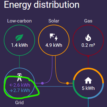

Goedemiddag,
Sinds kort gebruik ik de HW P1 meter in combinatie met Home Assistant.
De koppeling werkt geweldig alleen weet iemand of het mogelijk is om de import en export van de dag in een energy flow card te krijgen.
Als ik de energy import en export entiteiten gebruik krijg ik de totale opbrengst van altijd.
Of heeft configuratie/yaml code die ik kan overnemen om de energy flow beter in beeld te krijgen
Op naar het HA topic

  • Gizz
  • Laatst online: 13:03
Gizz
Dunder-Mifflin, Inc.
@pascal12lolo dit lijkt me eerder een vraag voor het HA-topic. Maar wat je beschrijft is standaard functionaliteit van het energy dashboard in HA. Hier een actueel screenshotje bij mij, met linksonder import en export.
Afbeeldingslocatie: https://tweakers.net/i/NZ9rcpVPBoY1FBIg5Dex9PIhVFg=/full-fit-in/4000x4000/filters:no_upscale():fill(white):strip_exif()/f/image/t5beaX94ihjZnGjKQFCVFH8n.png?f=user_large
Zo niet, dan begrijp ik niet wat je bedoelt :P Maar vragen over het inrichten van HA passen niet echt in dit topic.
[ Voor 7% gewijzigd door Gizz op 11-07-2024 12:58 ]

  • Get!em
Get!em
Oh die ja!
pascal12lolo schreef op donderdag 11 juli 2024 @ 12:42:
Goedemiddag,
[mbr]Op naar het HA topic[/]
In HACS kun je ook zoeken naar Energy Flow Plus en Power Flow Plus cards. En dan daarbij de Period selector.
Bij network kun je dan kiezen of je two-way hebt, of dat je import / export entities hebt.
