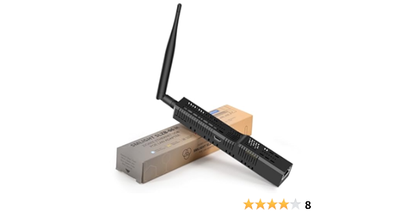

Sinds kort HA draaien op mijn Synology en het begint verslavend te werken :P
Prachtig te zien hoe alle apparaten zoveel info ineens kunnen geven, zelfs de toner van mijn printer hoef ik niet meer op te zoeken. HUE die gelijk geïntegreerd is etc...niks nieuws voor jullie.
Omdat HA in een Docker draait, kwam ik er snel achter dat ik beter geen USB stick kan nemen voor Zigbee. Dus heb ik onderstaande gekocht, die met enkele klikken werkte. Handig te voeden via POE en Matter ondersteuning.
SMLight SLZB-06M
Afbeeldingslocatie: https://m.media-amazon.com/images/I/31r1OPFw5BL._SR600%2C315_PIWhiteStrip%2CBottomLeft%2C0%2C35_PIStarRatingFOUR%2CBottomLeft%2C360%2C-6_SR600%2C315_ZA8%2C445%2C290%2C400%2C400%2CAmazonEmberBold%2C12%2C4%2C0%2C0%2C5_SCLZZZZZZZ_FMpng_BG255%2C255%2C255.jpg
En natuurlijk de eerste sensoren aangeschaft. Even testen/spelen met de Aquara raamsensor en temperatuursensor. Daar zal ik er nog wel een paar van aanschaffen waarschijnlijk.
De hele "ellende" is eigenlijk begonnen omdat we suncreens en een rolluik hebben aangeschaft. Deze worden aangestuurd door Somfy IO, dus daar moest ook nog een Somfy Tahoma tussen. Enige waar ik even niet doorheen kwam, was de Tahoma in de lokale api draaien (iemand?)
Ik heb nog een hoop te leren....in elk geval alvast bedankt voor enkele oplossingen die ik hier al heb gevonden :)
Docker en USB werkt gewoon prima hoor. Prima coordinator verder die je gekocht hebt (denk ik, heb hem zelf niet :P), maar het was niet perse nodig, en een USB variant (/deze aangesloten via USB :P) had net zo goed gewerkt. Hoogstens dat het eenmalig even een puzzel is met het juiste device path opzoeken en doorzetten naar de Docker container.

Ik heb HA ook in Docker draaien, en een Bluetooth USB-dongle. Werkt zonder problemen. Dus het kan wel gewoon werken.
Vond dit ook wel een mooie manier om de coordinator op een centrale plek in huis te krijgen. En ik las meerdere hoofdpijndossiers over Zigbee stick icm Synology. Geen programmeur hier, maar gewoon een overenthousiaste hobbyist.
en nog een POE apparaat in huis geeft een mooi excuus om in het Unifi topic te roepen dat ik een andere switch "moest" kopen, vanwege tekort aan poorten >:) :P
  • RobertMe
  • Laatst online: 14:43
pinda powerrr schreef op zaterdag 6 juli 2024 @ 00:02:
Oh zeker. Er zijn legio redenen om die coordinator te kopen. En "centraal plaatsen, via ethernet aansluiten en daarbij via PoE voeden" is dan echt een veel beter argument dan het semi niet bestaande probleem "USB + Docker" :p Denk nu inderdaad wel eens gelezen te hebben dat een Syno + USB (+ Docker?) nog wel eens lastig kan zijn. Maar in het algemeen is Docker + USB minder een probleem dan ik meen HyperV + USB dat helemaal geen USB support of iets dergelijks.

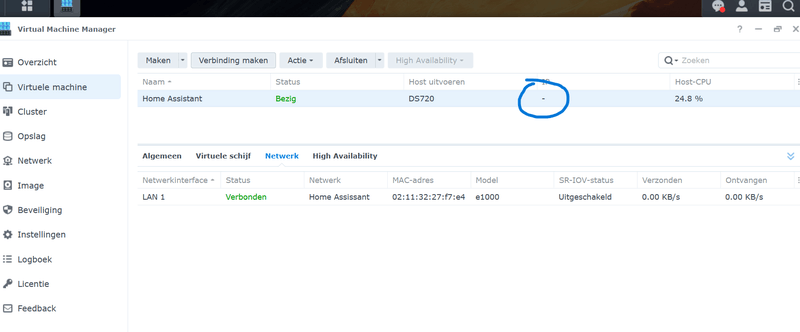

Goedemiddag, ik heb vandaag HA via de virtual Machine op mijn synology toegevoegd.
loop tegen het probleem dat ik geen IP adres krijg, alles lijkt me goed te staan.
weet iemand wat de issue is en hoe ik het kan oplossen?
gevonden, nieuwe herstart gemaakt en werkt nu
