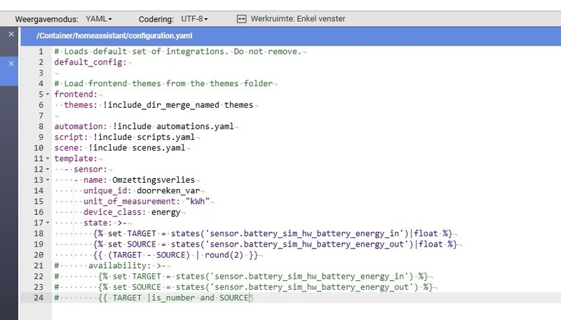

  • TheFes
  • Laatst online: 16:29
Devke schreef op woensdag 7 augustus 2024 @ 09:58:
Klopt dat ik ze heb in de bron maar ik wilde eens kijken of ze op te slaan zijn in een variabele of hoe ze dat in HA ook noemen. Stel ik wil dit verschil gewoon opslaan in een nieuwe variabel. Wat mist er dan? Nu toont hij het verschil door de rekensom maar ik wil de uitkomst vangen zeg maar.
Als je die YAML in je configuration.yaml zet, en een HA herstart* doet krijg je een sensor.opslaan_verschil_in_een_variabele_om mee_door_te_rekenen met als state de uitkomst van die formule. Dat is toch je bedoeling?
* Als je al andere YAML template entities hebt is een reload daarvan in developer tools > YAML voldoende

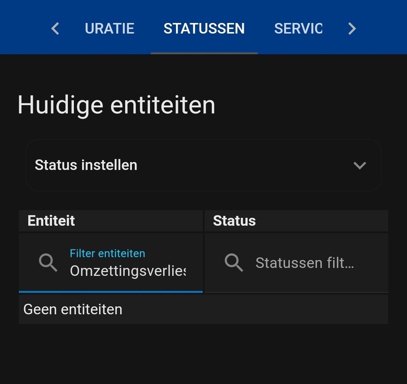

Misschien kijk ik er nu kats overheen hoor. Welke entity heeft nu de uitkomst in zich staan? Ik zie alleen de min rekensom maar ff niet waar de uitkomst dan instaat 🙈
  • Septillion
  • Laatst online: 19:03
Septillion
@Devke in sensor.opslaan_verschil_in_een_variabele_om mee_door_te_rekenen. Maar anders even eens screenshot.
Of heb je soms dit geheel via de UI proberen te doen?
  • Devke
  • Registratie: December 2022
TheFes schreef op woensdag 7 augustus 2024 @ 10:14:

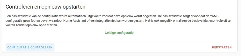

Ahhh oke die slag vergeet ik sws. Ik was ff bij ontwikkelingstools eerst aan het testen.
De code moet naar het bestand dus. Daarna heb ik de entity beschikbaar na restart HA. Dan zou ik door kunnen rekenen. Ga het eens proberen. Dank u. @Septillion ook weer bedankt!

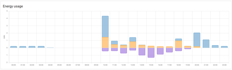

Ik heb (blijkbaar) sinds een tijdje een wazig probleem. Als in langer dan mijn back-ups teruggaan. Waarschijnlijk sinds 11/12 juli.
Elke dag stopt het bijwerken van mijn energy dashboard ná 04.00 uur. Als in, de laatste update is consequent het blok tussen 03.00 en 04.00 uur. Ook het logboek zelf is stuk. Een herstart van HA lost het probleem op, de missende data wordt geplot in het eerste uur na de herstart. De nacht er op gaat het vervolgens wéér stuk.
Afbeeldingslocatie: https://tweakers.net/i/FMQSh6CIxZmit586g7Br1xPv7Ek=/800x/filters:strip_exif()/f/image/o2Od75SpBnywt9PQSeLsZTDQ.png?f=fotoalbum_large
Afbeeldingslocatie: https://tweakers.net/i/2gOVophvwRinaJ1kX3SBI_f3yGs=/800x/filters:strip_exif()/f/image/Vzg33L4DSoGUOjiAAJbvrq8p.png?f=fotoalbum_large
Ik zou rond/ net na 04.00 uur in de logging errors verwachten om het probleem te duiden, echter, ik kan niks relevants vinden.

@Septillion en @marnie jullie bedoelen onderstaande screenshot denk ik. Daar staat de waarde ook in. Let niet op 1e stukje code. Laten staan om het resultaat te checken.
Afbeeldingslocatie: https://tweakers.net/i/I9hy9RGn0L9KnjA0J2yX5BIabd4=/800x/filters:strip_icc():strip_exif()/f/image/uXrBJTcWyJEpGyWhKas1c7At.jpg?f=fotoalbum_large
Check Configuration levert onderstaande op, gaat goed zo te zien:

Onder "Statussen"staat hij ook niet.
Afbeeldingslocatie: https://tweakers.net/i/938RFsNparxhctZftqCgD4UiDnE=/800x/filters:strip_icc():strip_exif()/f/image/Ffk2vkh96qY2nnKVRXka050C.jpg?f=fotoalbum_large

@Devke Wat je onder Ontwikkelingshulpmiddelen => Sjablonen (Dev tools => Templates) zie je vervolgens alleen rechts. Het doet verder echt helemaal niets met enititeten etc in HA, het laat puur de uitkomst van de template aan jou zien. Dus leuk dat je daar een heel stuk van je config in geplakt hebt, het doet niets anders dan die config weergeven na het renderen van de templates.
De error is wel lelijk maar lijkt hier niets mee van doen. Lijkt me te maken hebben met zeroconf. Kan je de hele configuration.yaml eens hier plaatsen? Eventuele geheime zaken even weghalen. maar krijg het idee dat je daar wat gesloopt hebt.

@Devke Ah, ik moest heeeel goed kijken maar daar zie ik een foutje. Yaml is extreeeeem gevoelig voor spaties. En voor - sensor: heb je maar een enkele spatie, dit moeten er twee zijn. Dus:

Afbeeldingslocatie: https://tweakers.net/i/58ewQoPmmxWcft4ZTCDnZNNJP4Q=/800x/filters:strip_icc():strip_exif()/f/image/ruNrHpiIU9l9VqjZcbbmBrpM.jpg?f=fotoalbum_large
Hier zie je de spaties beter. Helaas staat hij bij statussen nog niet bij en kan ik hem ook niet als entity toevoegen op het dashboard dus.

Je hebt nu '<spatie>-<spatie><spatie>sensor' dat moet '<spatie><spatie>-<spatie>sensor' zijn.

Moeilijk te zien, volgens mij staat het list streepje niet goed en hoort het te zijn:
<spatie>-<spatie>-<spatie>sensor:
ipv
<spatie>-<spatie><spatie>sensor:
Deze werkt helaas ook niet. Alle andere regels naar 4 gezet, ook geen resultaat. Hardnekkige ;-P

marnie schreef op woensdag 7 augustus 2024 @ 13:39:
ipv
Ook deze werkt niet helaas.

@Devke Daarna weer herstart?
En de "Check configuration" is inderdaad niet heeeel streng / volledig. Maar als je geen entity ziet (en je wel herstart) zal er toch echt iets in de log moeten staan.

Haal de availability code even weg met een command # : die blokkeert mogelijk de sensor als de voorwaarde aanwezig is.
De code zojuist hier getest op mijn eigen HA: sensor wordt aangemaakt.

new_guy schreef op woensdag 7 augustus 2024 @ 11:20:
Wel krijg ik op een later moment de volgende error, in de 'Home Assistant Core' log:
Her en der lees ik online dat dit te maken kan hebben met het gelijktijdig draaien van back-ups (in mijn geval naar Google Drive). Het tijdstip van deze back-ups heb ik nu verplaatst naar midden op de dag, echter los het deze melding niet op.
In de Supervisor en de Host log heb ik geen meldingen die ook maar iets prijs geven over het onderliggende probleem.

Iemand een idee waar dit stuk gaat?
Dit klinkt mij als het probleem met de purge zoals ontstaan met 2024.7.0. Ik dacht dat nu in 2024.7.4 wel opgelost was...
Tegelijk waren er ook wat issues met enkele custom integraties. Wat daar de staat van is durf ik even niet te zeggen. Ik zou even in dit topic terug gaan naar rond de release van 7.0. Daar zijn toenwel wat dingen erover gedeeld.
Of @TheFes, weet jij zo uit je hoofd wat de status hiervan is?

Devke schreef op woensdag 7 augustus 2024 @ 13:46:
Kan het zijn dat je op de verkeerde entity zoekt? Je entity heet 'Omzettingverlies', en in je screenshot van 'Ontwikkelhulpmiddelen' zoek je op 'ontlaad' zo te zien.

All,
Nogmaals de code zoals deze nu staat:
Afbeeldingslocatie: https://tweakers.net/i/woAVdLwrg9T-NsI-3rtQqsgFgKc=/800x/filters:strip_icc():strip_exif()/f/image/rJ8EDP8GbWylzAXifNLNu5cW.jpg?f=fotoalbum_large
klopt die misser heb ik zelf gespot al, scherp van je.

@Devke Maak er nu eens 100% van wat ik er van maakte. Nu heb je opeens weer een extra streekje voor sensor. Het is 2x spatie, 1x streepje, 1x spatie.
Ik heb de syntax van yaml ook niet bedacht. Heb ook liever brackets zoals C :+

Hier klopt geen fluit meer van qua indentation. De sensor configuratie moet hetzelfde staan als name:

Heb alles teruggezet alleen de de laatste regels een # voorgezet op eerder advies.
Zo staat het nu. Akkoord?
Afbeeldingslocatie: https://tweakers.net/i/Z2TrsKOscKZthV7HwLSt3Ptd0uk=/800x/filters:strip_icc():strip_exif()/f/image/v6FsKOSxZ7LjWSOH2cfM0wWr.jpg?f=fotoalbum_large
Daarna HA opnieuw gestart. Zie output daarvan in onderstaande logfile.
De foutlog (heb de auto even helemaal weggehaald ivm privacy gegevens daarin)

Heb onder ontwikkelhulpmiddelen -> Statussen gezocht naar Omzettingsverlies en er is geen sensor beschikbaar. Zie onderstaande. Schiet mij maar lek ;-P
Afbeeldingslocatie: https://tweakers.net/i/ugic5hd6oG8rGM9GsDpXdqrPlN8=/800x/filters:strip_icc():strip_exif()/f/image/mKR5vCJ8w4vX61ftJtC2w7WT.jpg?f=fotoalbum_large

Ik heb de NAS een x opnieuw opgestart. De error's zijn weg. De code weer geplakt in de configuration.yaml. HA opnieuw gestart. Error's blijven weg. Tot zover dikke prima. Alleen geen identity te vinden. Ik zal hier zo de config file nog een x onder plakken voor een final checkup.
YAML:
24
# Loads default set of integrations. Do not remove.

Afbeeldingslocatie: https://tweakers.net/i/Stle-pXmRBDUaqqLv3U7S8ZbQUo=/800x/filters:strip_icc():strip_exif()/f/image/bm1mU8s3hnY1wyFg8txzNl7W.jpg?f=fotoalbum_large
Misschien deze er ff bij voor de spatie's goed te bekijken _/-\o_

Ik zie vooral een ander symbooltje aan het eind van elke regel (LF symbool) in deze schermafdruk.

Dan zou ik dat symbooltje eens weg moeten proberen te halen en een harde Enter moet geven?
Voor de duidelijkheid... dit is een teksteditor op de NAS. Ik pas het bestand dus daar aan i.p.v. op de PC.

Het symbooltje LF is een harde Enter maar dan op z'n *nix.
In deze afbeelding lijkt het het goed te gaan, in de eerste schermafdruk leek het niet goed te gaan. Als het nu werkt is het goed (met tweede schermafdruk), als het niet werkt ligt het in ieder geval niet daar aan.

Hoe ziet het er bij jou uit als je in developer tools > states op Omzettingsverlies zoekt
Afbeeldingslocatie: https://tweakers.net/i/VCz3hA5hWmwu4wyz9lZZvWc7_tg=/800x/filters:strip_exif()/f/image/9MFuaauXdwOFI34daBOFeBOh.png?f=fotoalbum_large
Home Assistant configuratie
  • Devke
TheFes schreef op woensdag 7 augustus 2024 @ 19:03:
Hetzelfde. Geen resultaat.

ik heb bovenstaande copypast in de configuration.yaml geplaatst. HA opnieuw gestart. Resultaat:

bij ontwikkelingstools geeft hij aan dat het een geldige configuratie is hmmm
